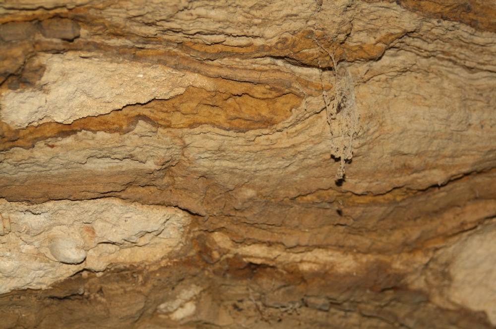

Next50MY Posté(e) 24 octobre 2013 Auteur Signaler Posté(e) 24 octobre 2013 Dans le secteur de Sinceny à discuter avec Pierreux, peut être des niveaux de beach-rocks ? proche de la limite P/E sous les sables de Sinceny. http://www.geoforum.fr/topic/27280-dragees-de-silex-dans-des-marnes/page-3#entry465281 Beaux motifs, bien sciée et polie on pourrait en faire une table basse pour causer cailloux dans le salon. Citer

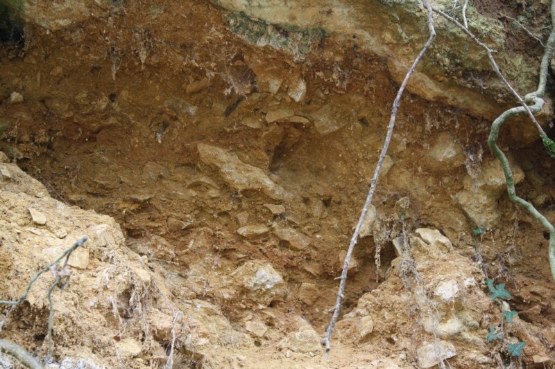

pierreux Posté(e) 4 décembre 2013 Signaler Posté(e) 4 décembre 2013 une petit essais sur un bloc gréseux Citer
Next50MY Posté(e) 4 décembre 2013 Auteur Signaler Posté(e) 4 décembre 2013 Cet aspect bréchique sous un banc de calcaire évoque un remplissage de conduit karstique avec un remplissage possible par des effondrements de fontis. Au feeling du Lutétien dans les alternances de calcaires, marnes et argiles vertes ? toujours la région de Sinceny / Saint-Gobain ? Citer

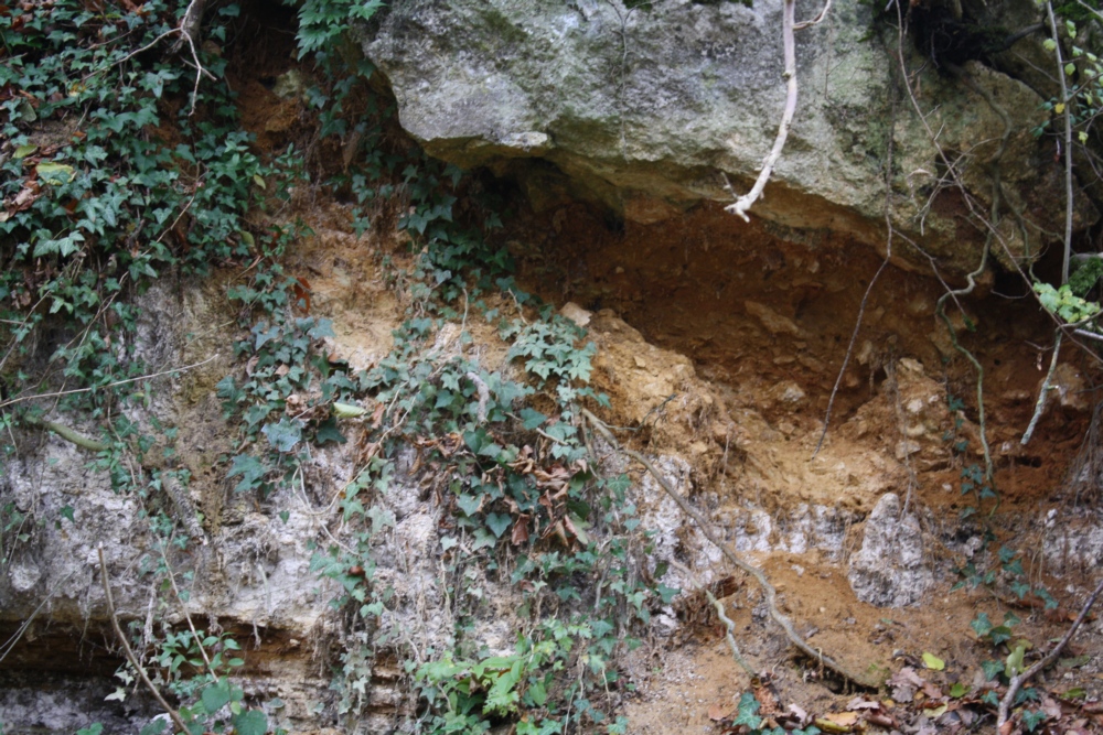

Quaternaire Posté(e) 4 décembre 2013 Signaler Posté(e) 4 décembre 2013 Je ne comprends pas bien la disposition, t'as une photo vue de loin? Est ce en plan horizontal , en coupe? Citer
Next50MY Posté(e) 4 décembre 2013 Auteur Signaler Posté(e) 4 décembre 2013 Son image est une vue dans un plan vertical, on voit des choses qui pendent. Mais en effet ce serait mieux d'avoir une vue d'ensemble de l'affleurement, prise d'un peu plus loin. Citer
pierreux Posté(e) 4 décembre 2013 Signaler Posté(e) 4 décembre 2013 oui c'est bien un plan vertical c'est le niveau au dessus de l'argile Citer
Next50MY Posté(e) 4 décembre 2013 Auteur Signaler Posté(e) 4 décembre 2013 oh le joli bloc qui ne manquera pas d'attendre sagement pour écrabouiller les campeurs qui vont trouver que ce site est fantastique, ici au pied de la "falaise" sur un tapis sableux bien moelleux. Pourrais tu faire 10 pas en arriere pour voir le haut du bloc ? Histoire de voir si c'est glissé ou en place. Si on a bien compris, c'est le site avec l'argile blanche en surface mais grise à l'intérieur? En tout cas c'est un faciès d'altération +/- récente et "de la matière" pour Quat. Y a-t-il des choses particulières à voir sur le détails que tu montres (la patine montre qu'il existe une altération intense) ? et à trouver (fossiles ?) dans ce faciès bréchique ? Citer
Quaternaire Posté(e) 5 décembre 2013 Signaler Posté(e) 5 décembre 2013 Il faut voir la continuité de ce niveau brèchique (est il consolidé ?), mais cela fait remplissage d'abris sous roche quaternaire a priori. Citer

Next50MY Posté(e) 5 décembre 2013 Auteur Signaler Posté(e) 5 décembre 2013 oui on a effectivement un bel équivalent avec sables de Glennes, argile de Laon et du Lutétien marin à préciser par dessus. Peut etre de la cryoturbation pour les perturbations ou un truc du meme genre lié à la pente, sinon OK avec leur interp faudrait voir les criteres en details. facies lignites sans doute mangrove cuisienne à Trigny ca colle bien (faciès "sparnacien" mais age Cuisien dans ces niveaux à Nipa). La tempestite: en raison du caractère fragmenté des coquilles, possible. Trigny est proche de ce que présente Enameril dans le "massif de Saint Thierry": http://www.geoforum.fr/topic/27391-le-patrimoine-geologique-de-la-champagne-ardenne/#entry468286 Pierreux tu as des Nummulites dans les calcaires sur ton site ? Citer
Quaternaire Posté(e) 6 décembre 2013 Signaler Posté(e) 6 décembre 2013 Pour les festons, la pression lithostatique est un des facteurs mais surement pas le seul Pour la tempestite, je ne vois pas de HCS ..cela peut être juste un effet chenal Citer
Next50MY Posté(e) 6 décembre 2013 Auteur Signaler Posté(e) 6 décembre 2013 Pour les festons, la pression lithostatique est un des facteurs mais surement pas le seul Sur le site web de Reims on ne voit pas bien si les calcaires Lutétiens sont en place ou alors sont remaniés dans des colluvions. Enameril doit en savoir plus. Si Les perturbations Lutétiennes sont syn-sédimentaire ou légèrement postérieure, il y a des objets remarquables à examiner : Il y a aussi des gradients d'altitudes très important au toit de la craie à proximité et il a pu se produire des perturbations gravitaires ou structurales au Paléogène. Pour la tempestite, je ne vois pas de HCS ..cela peut être juste un effet chenal Des reprises de cordons bioclastiques par des courants littoraux dans une zone où alternent paléosols, mangroves, delta et estuaires. Par exemple les mangroves subissent des courants très forts dans un sens ou dans l'autre, pas besoin de tempêtes effectivement. Ici le shéma des niveaux coquilliers : des barres et des chenaux tidaux du Lutétien inférieur probable, la transgression Lutétienne qui ennoie la mangrove rapidement avec une topographie sous-marine instable au dessus de failles qui rejouent dans la craie [Ne pas oublier qu'à la même époque à 100km vers l'ouest l'Anticlinal du Pays de Bray continue à être très actif]. Citer

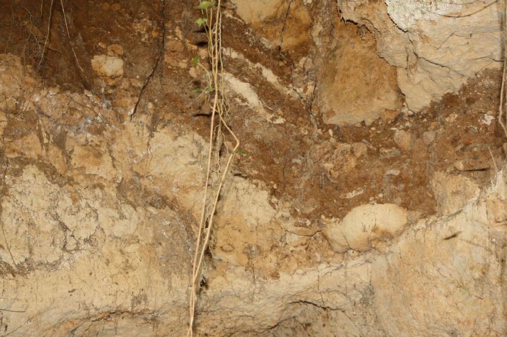

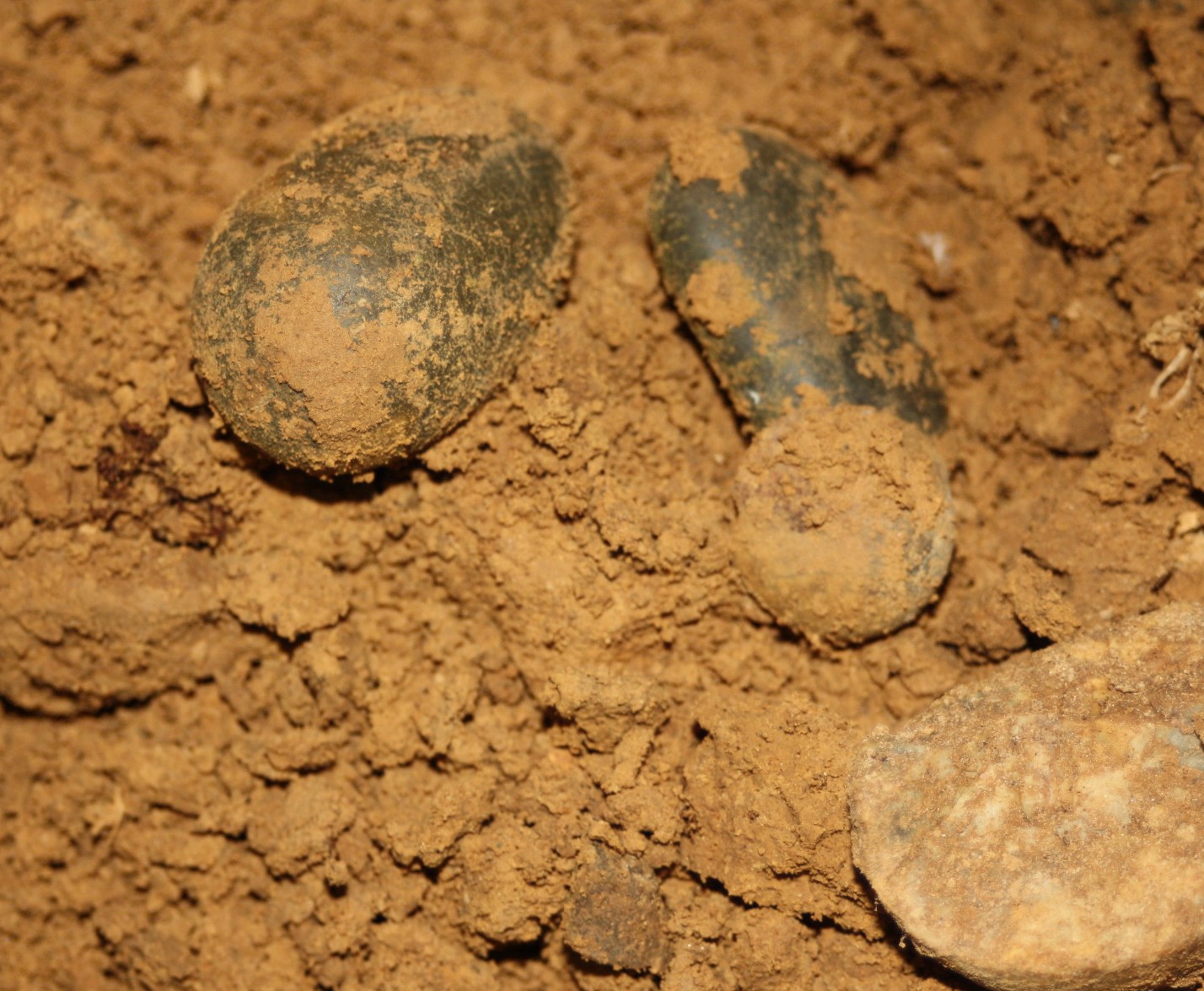

pierreux Posté(e) 1 mai 2014 Signaler Posté(e) 1 mai 2014 Une photo prise en bordure de la Montagne de reims, on y voit du Thanetien à galets noirs "enchassé" dans la craie, 2 hypothèses comblement de karst cryoturbation (poche) car il faut savoir que cet affleurement est situé dans une pente et que le Thanetien affleure juste au dessus. On note que le contact craie tahnetien sableux à galets passe par une aureole d'alteration argileuse. P1140140bis.JPG j'ai pu observer dans la région de l'Aisne le même phénomène mais en dessous c'est du calcaire lutétien Citer
Next50MY Posté(e) 1 mai 2014 Auteur Signaler Posté(e) 1 mai 2014 On dirait bien un karst en effet. Citer
pierreux Posté(e) 2 mai 2014 Signaler Posté(e) 2 mai 2014 donc un remplissage thanésien dans du lutétien par un remaniement quaternaire Citer
Next50MY Posté(e) 3 mai 2014 Auteur Signaler Posté(e) 3 mai 2014 Pas aussi compliqué. Dans le bassin de Paris, tu ne peux pas avoir des galets thanétiens (antérieurs) remaniés dans des karsts qui altérent des calcaires Lutétiens (postérieurs) : la distance verticale entre Thanétien et top Lutétien est trop grande et la tectonique pas suffisamment active pour créer un tel remaniement, de part et d'autre d'une faille (par ex). Une vue plus générale du site permettra de mieux comprendre. Il y a de la karstification au sommet du Lutétien et des galets de silex Auversien par dessus dans ton secteur : je verrais plus cette hypothèse mais il faut d'autres vues de loin et détails et comme d'habitude connaitre la localisation pour en être certain. Sinon encore plus simple une dissolution quaternaire avec des galets dont il faut déterminer l'origine. Citer
pierreux Posté(e) 13 mai 2014 Signaler Posté(e) 13 mai 2014 probablement Auversien sable de Beauchamp Citer
Next50MY Posté(e) 13 mai 2014 Auteur Signaler Posté(e) 13 mai 2014 Oui c'est ça. Quelle commune pour ces galets ? Des possibilités de micro-bêtes à 4 pattes (ou même, cheiroptères !) dans les argiles karstiques si ça date de la limite Lutétien / Auversien. Citer
enameril Posté(e) 28 mai 2014 Signaler Posté(e) 28 mai 2014 Désolé d'arriver sur le sujet en retard... Pour moi, si on regarde les photos des blocs dans leur masse argileuse, surmonté par un banc, ça semble fort être du glissé sur de la pente (bref du colluvion) + des bancs "glissés". Comme on en voit partout dans les versants des plateaux de l'Aisne et de l'ouest de la Marne. Les gros éléments généralement des fragments de bancs cryoclastés, mais parfois on a aussi du déchet de taille, notamment quand il y une carrière juste au dessus). Le tout s'est progressivement déplacé suivant la pente et progressivement mélangé à des niveaux plus argileux. Le tout avec des percolations et des infiltrations d'eau (pas forcément du karst). Citer
pierreux Posté(e) 28 mai 2014 Signaler Posté(e) 28 mai 2014 ça peut également être un puits de dissolution avec remplissage d'argile Citer
