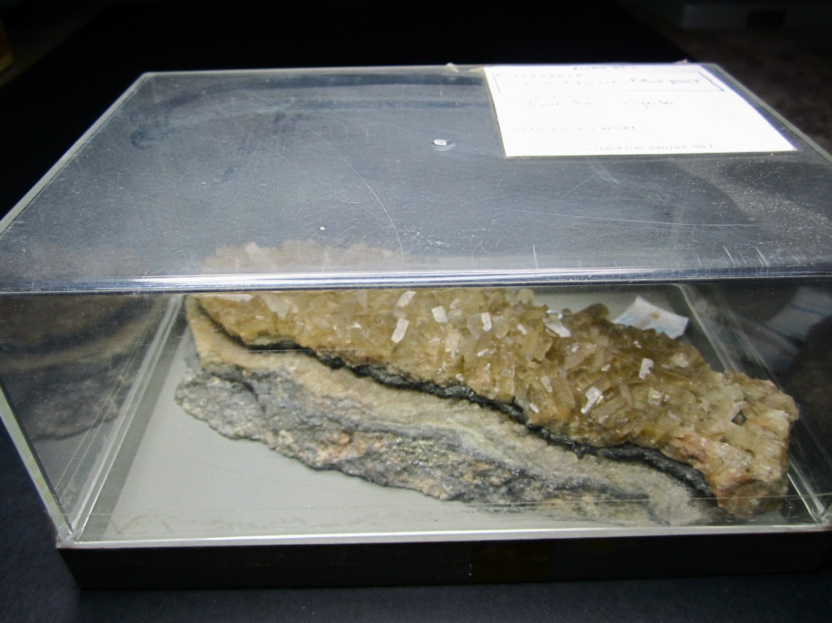

Exemple d'une baryte sur lit de pyrite réputée pour ne pas se conserver (St Laurent les bains en Ardèche). D'ailleurs le caillou était bien malade quand je me le suis procuré.
Traitement à l'éthanolaminethioglycol et conservation en boite fermée avec quelques sachets de dessicants.
Cela fait 4 ou 5 ans que je la conserve ainsi sans aucune autre intervention depuis.

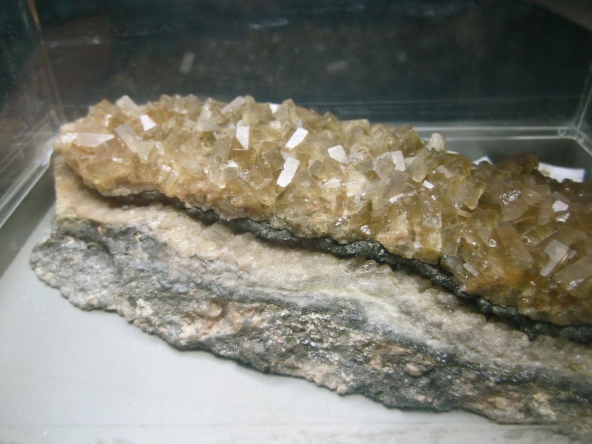

Détail du lit de pyrite
