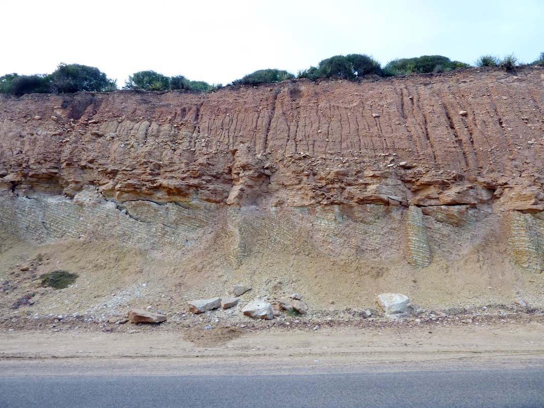

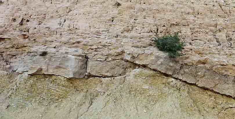

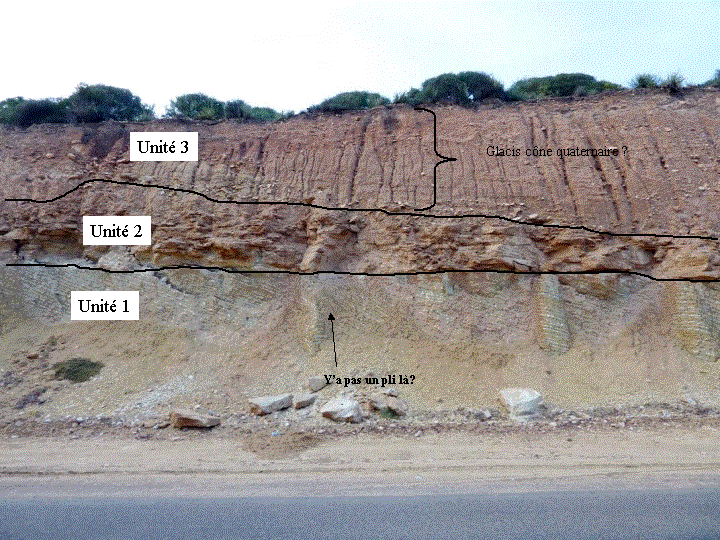

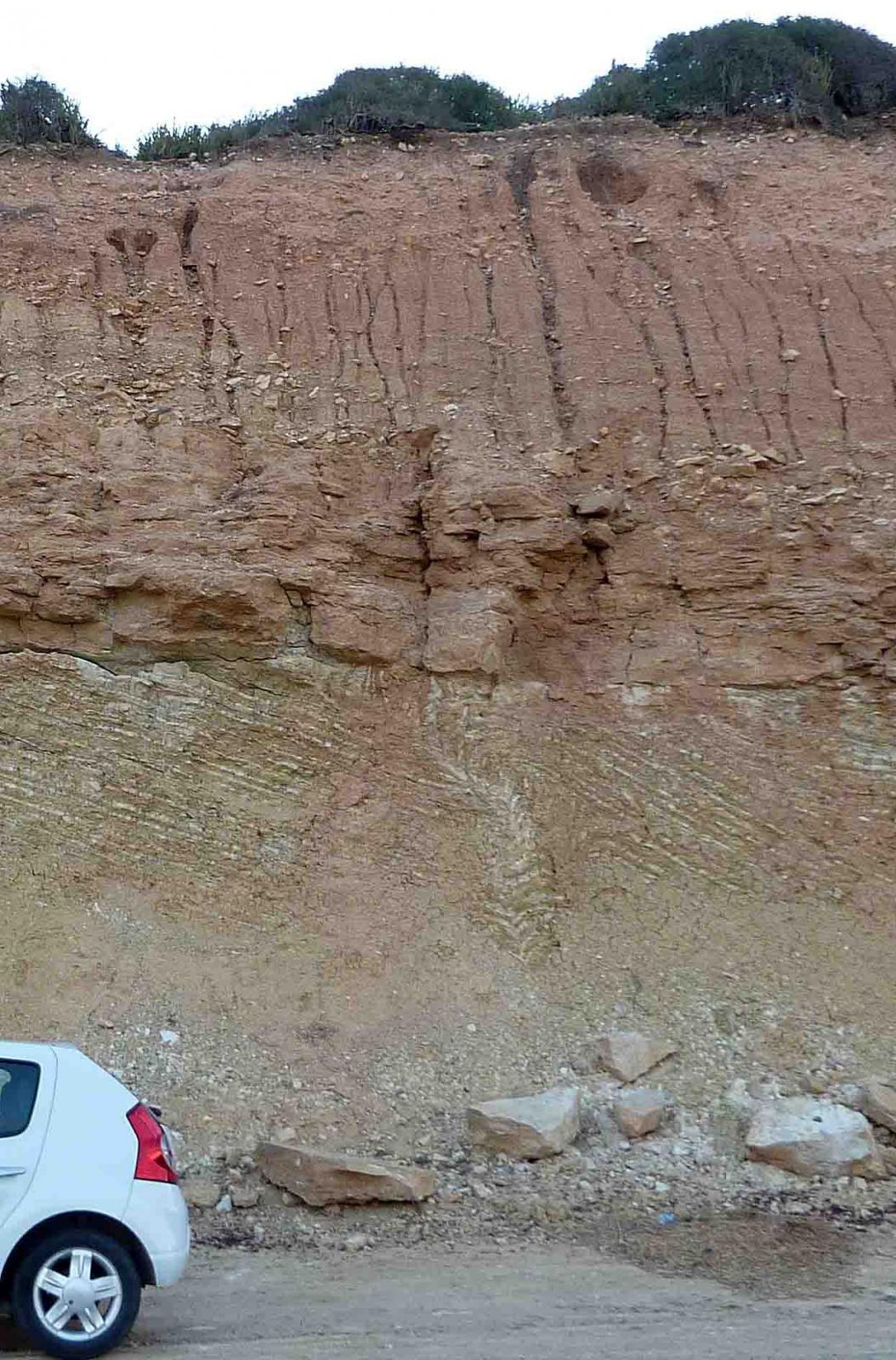

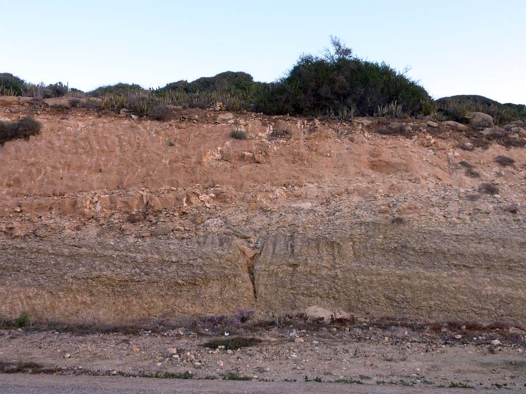

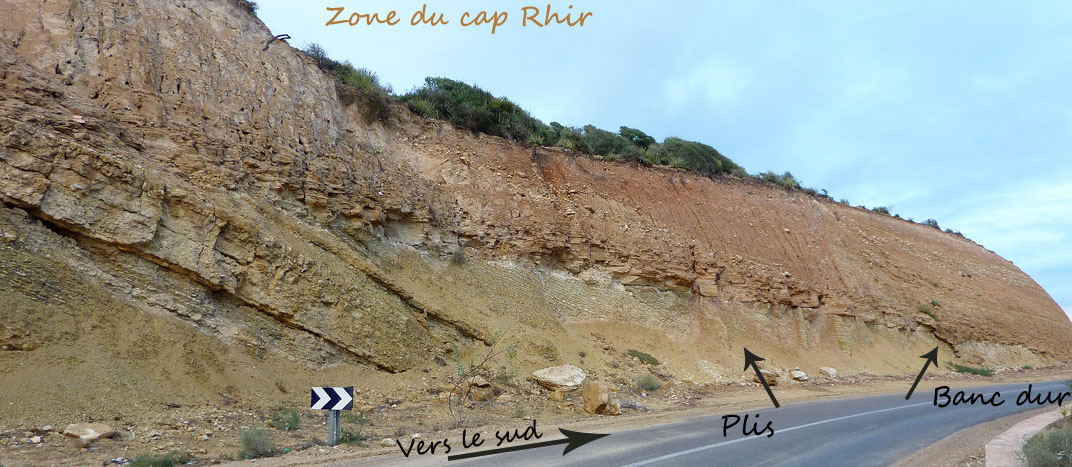

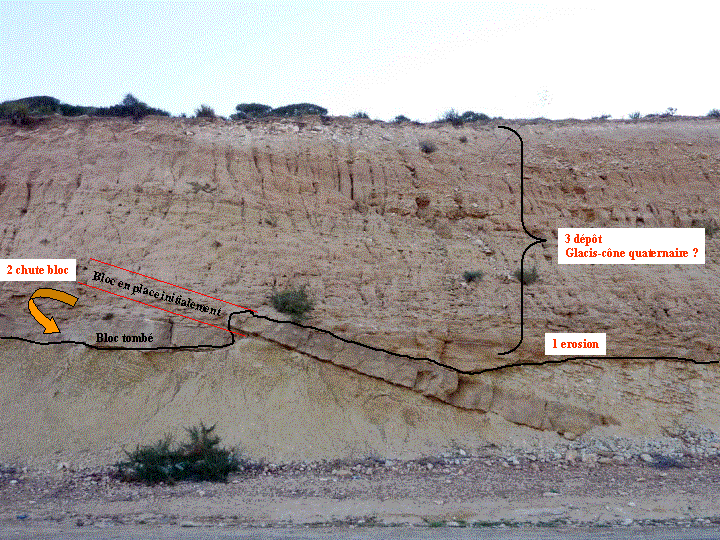

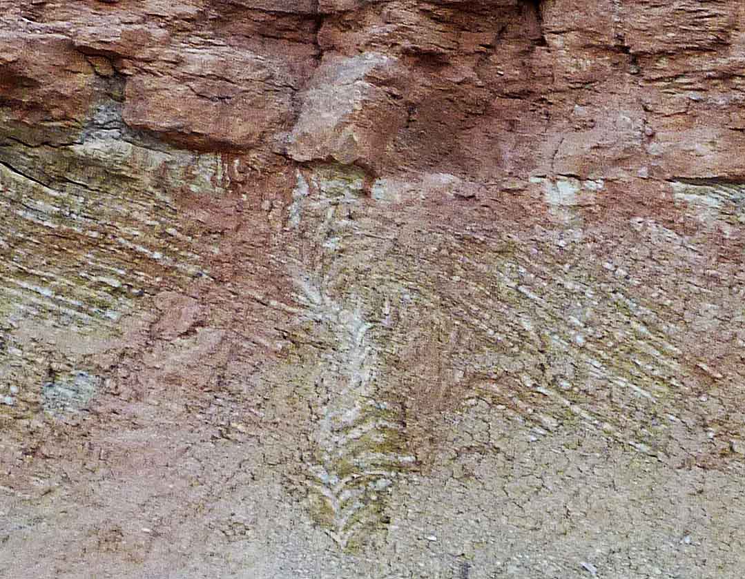

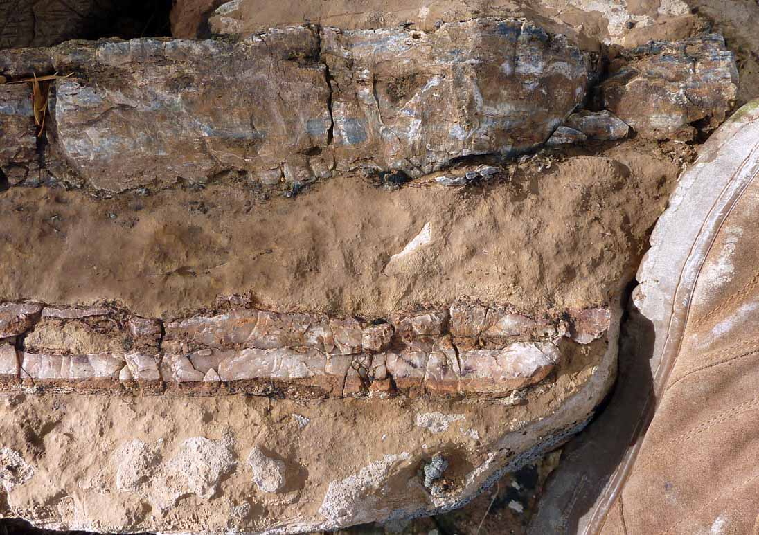

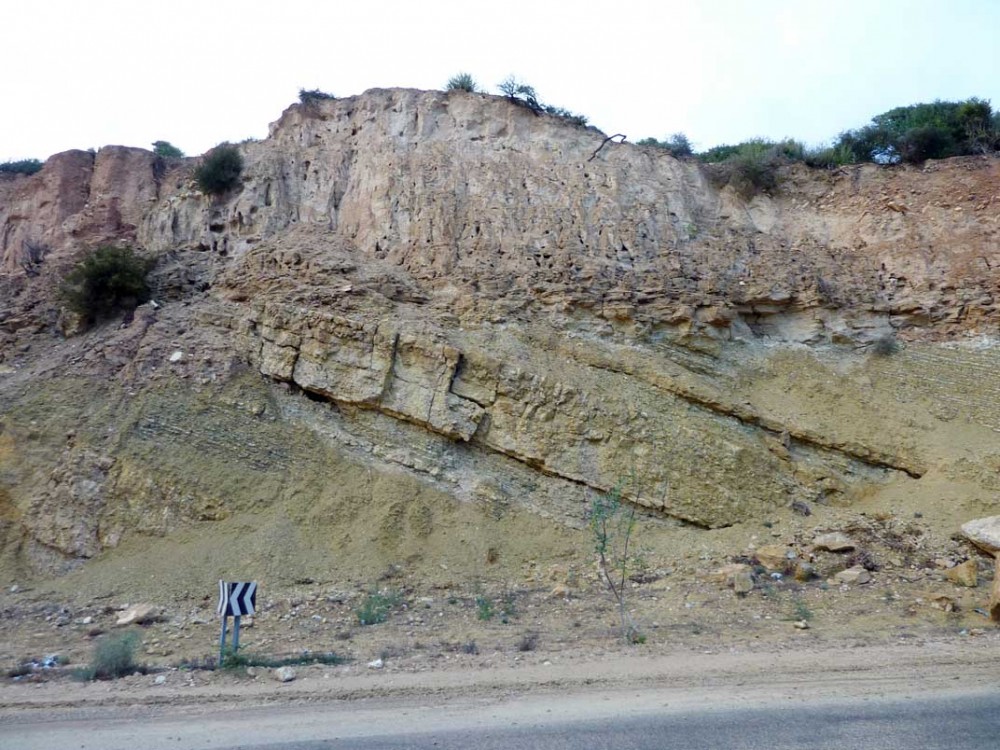

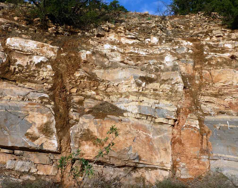

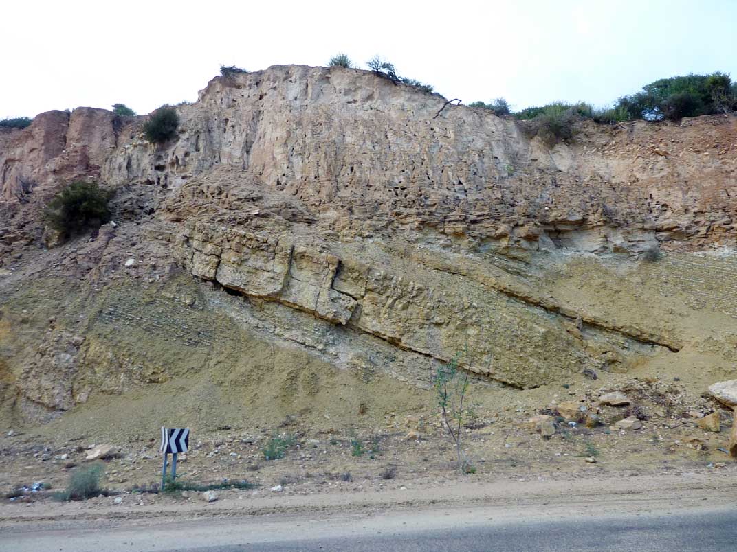

Il y a bien un pli dans l'unité 1 (pas de carte géol sous la main, mais c'est du jurassique/crétacé), et l'idée du "bloc tombé" est bien satisfaisante.
post-3743-0-14712500-1328177194_thumb.jp post-3743-0-91478200-1328177191_thumb.jp
post-3743-0-40639200-1328177187_thumb.jp post-3743-0-74533900-1328177189_thumb.jp

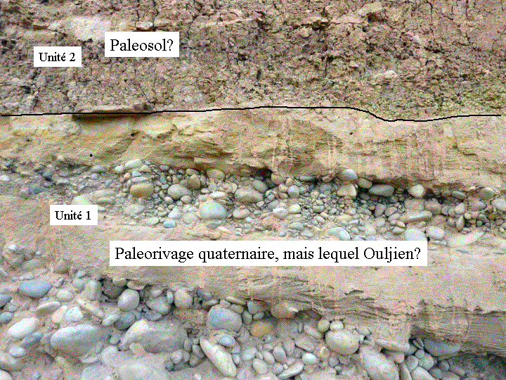

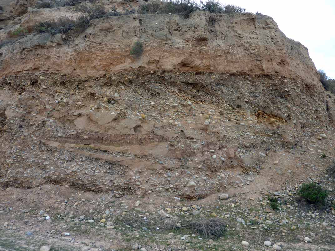

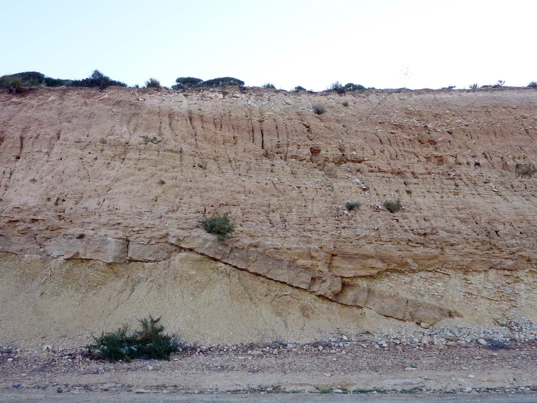

Beau boulot de compilation Kayou. Quat prend le sujet en main. Belle parasequence de depôt fluviatile avec crue à la base et en effet paleosol au sommet.

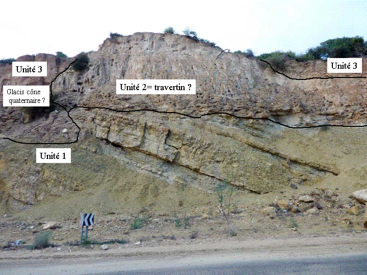

En alternative de l'hypothèse bloc effondré tout a fait honorable, si tout ceci se trouve bien sur le meme versant, meme route etc : voir la vergence du pli qui demontrait une compression.
Si kayou nous confirme la discordance liee a la fin d'une orogenese, je verrais bien une compression post abrasion qui aurait ramené le layer induré par dessus son voisin du Nord (a gauche). Hypothese a prendre avec precaution... mais juste une intuition pour l'instant.
Quel age pour l'unité 1 ?
Le "paléo-rivage" est sur Tamri (culture de babaniers), un peu en retrait de la côte mais assez proche du niveau du littoral, en bord d'oued.
Mes documents sur le Maroc sont dans des cartons qui ne sont pas chez moi, me faudra aller les chercher et les ressortir...d'ici quelques jours.

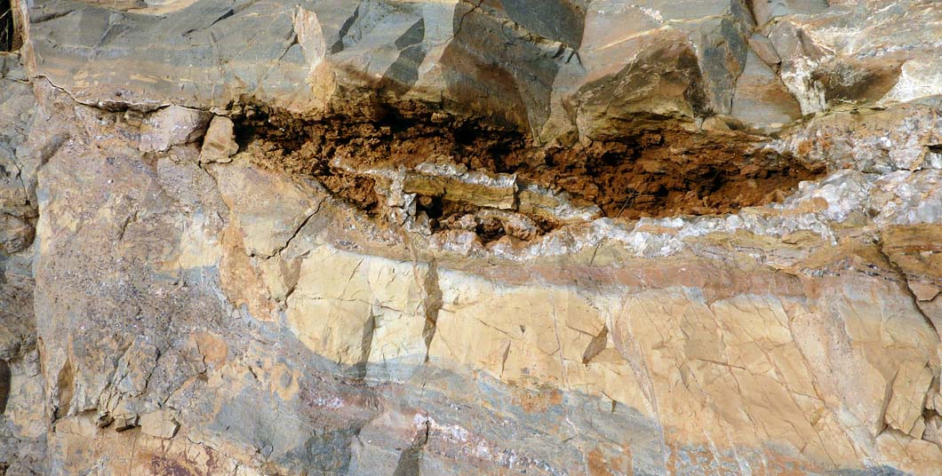

Alain, je n'ai pas eu le temps de rechercher des foraminifères ! Et tu sais, il y a des dunes fossiles qui sont assez perchées par rapport au rivage actuel, et des "couloirs" de dunes actuelles, vivantes, localisées en contre-bas en des endroits bien délimités et par n'importe où.
post-3743-0-21096100-1328194994_thumb.jp
The Sand Company © Un peu au nord de Tamri, en contre-bas d'imzi.

L'hypothèse de Next:
compression postérieure aux dépôts récents (venant en discordance sur les couches inclinées et plissées du "jurassique-crétacé", auxquelles appartient le banc dur incliné), ne devrait-elle pas se matérialiser par des déformations visibles de ces dépôts ? Or ce n'est pas le cas.
Ca va, pas top froid pour ce qui me concerne, un pensee pour ceux qui patinent allegrement.
Non en fait je pensais a une compression, contemporaine du dernier basculement et bien anterieure a la plaine alluviale, sans faire tomber le bloc on y parvient. Mais ce n'est qu'une hypothese.
bon appetit.
Je pense que c'est tout quaternaire...il faut lire le document proposée par Kayou relatif a cette region très pédagogique du quaternaire marin marocain.
Next, c'est pas de l'oued mais du rivage je pense, avec influence des oueds proches mais c'est un milieu de dépôt de type intertidal.
