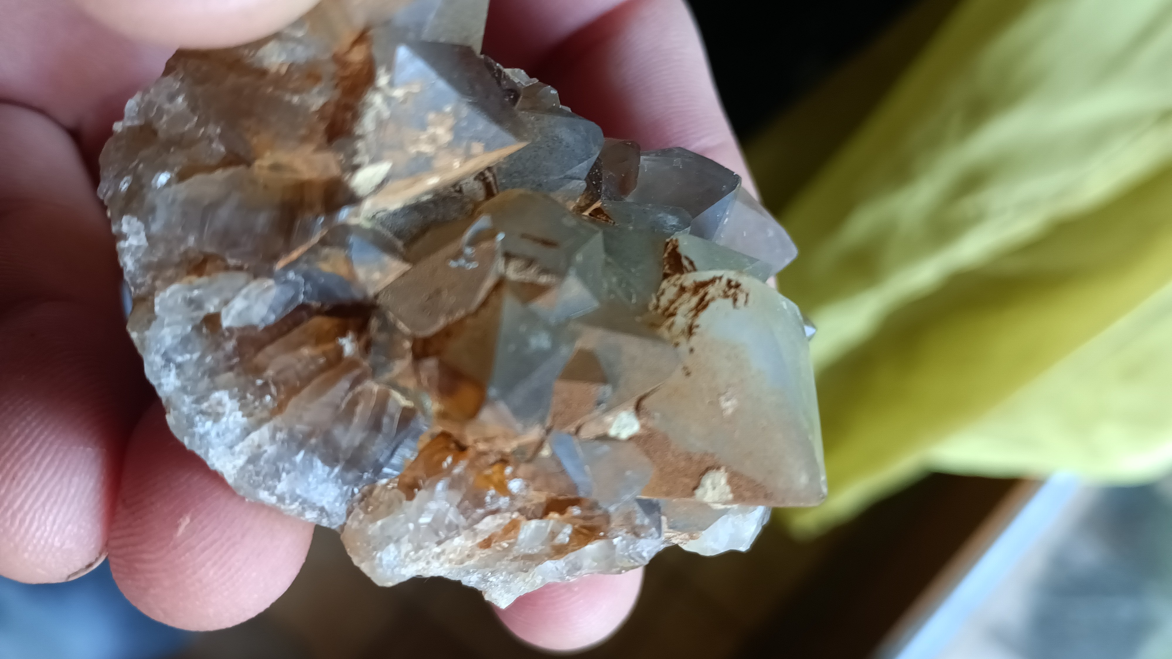

J'ai une petite idée d'où il a sorti ces cérusites. Pour ma part, j'ai trouvé de beaux cristaux de ce minéral dans les géodes d'un caillou de gravier (ou plutôt format ballast) découvert à faible distance du lieu de production dudit gravier (quelques kilomètres), ici la dolomie hettangienne concassée sert de matériau de charge pour les chemins. Dans le secteur, il y a des dizaines d'indices de plomb, de faible ampleur dans la dolomie hettangienne, la plupart ont été exploités dès l'époque gauloise.

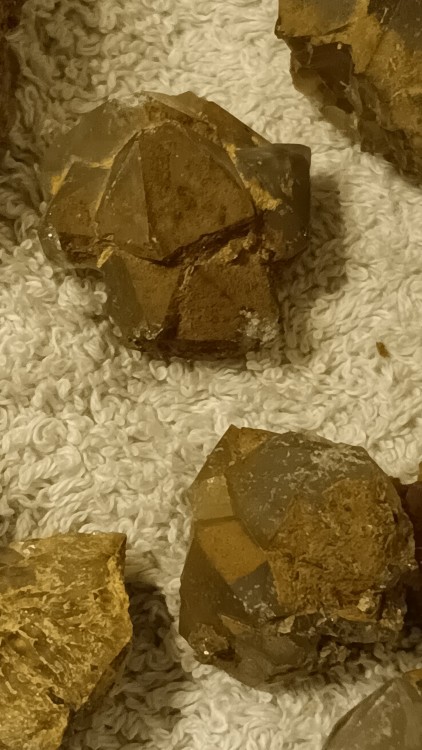

Passage à l'HCI ...rinçage et qqls bains d'eau renouvellée, puis passage au cristoclean .
Mais un hérisson qui m'a demandé plusieurs passages à l'HCI après avoir décroûté un maximun ( avec une gouge de sculpteur HS)... Ainsi que deux passages au cristocline. (Mais qui mériterait un dernier passage cristocline malgré l'apparition de l'absence d'un cristal , c'était un hérisson "flottant")

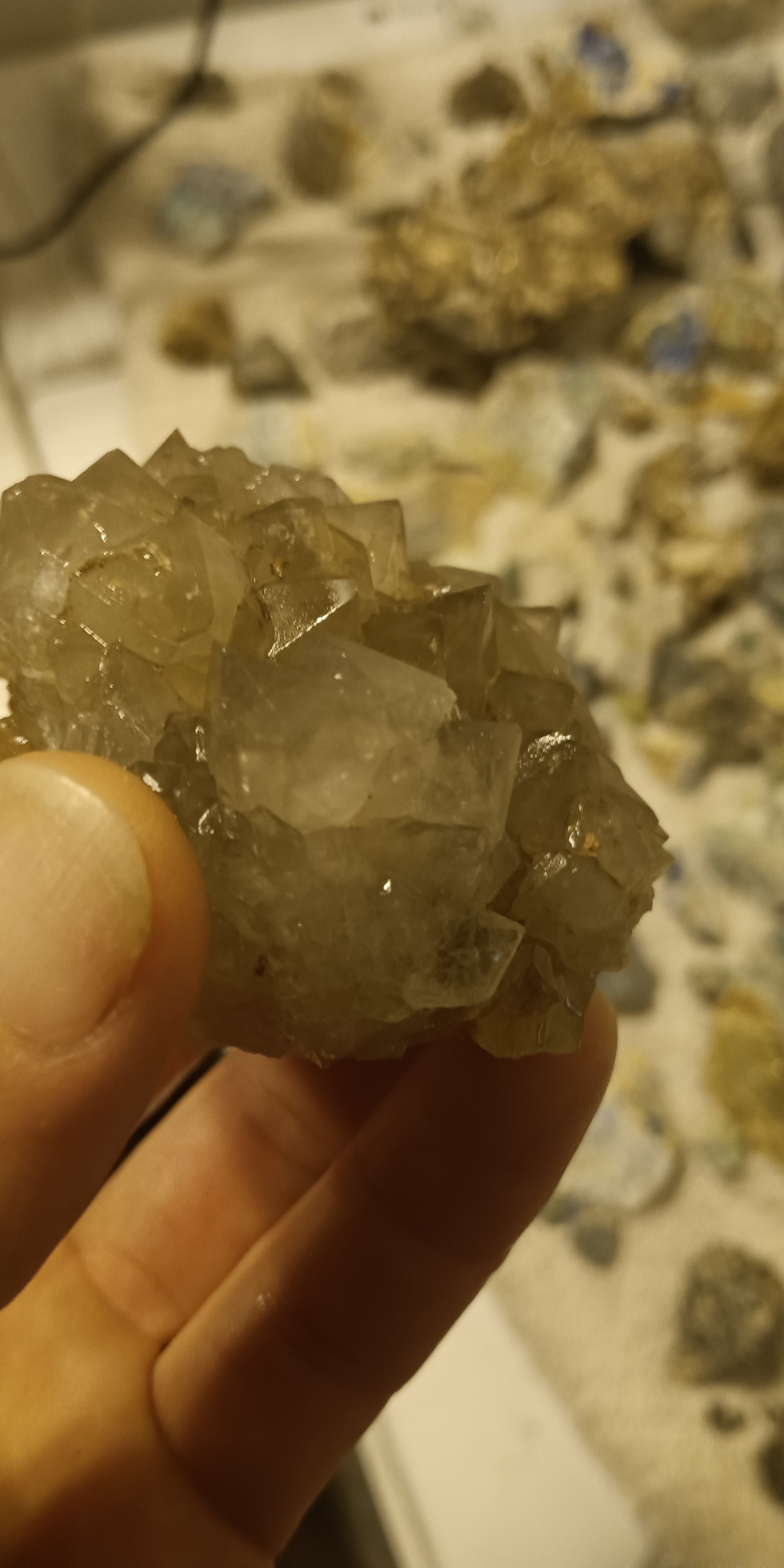

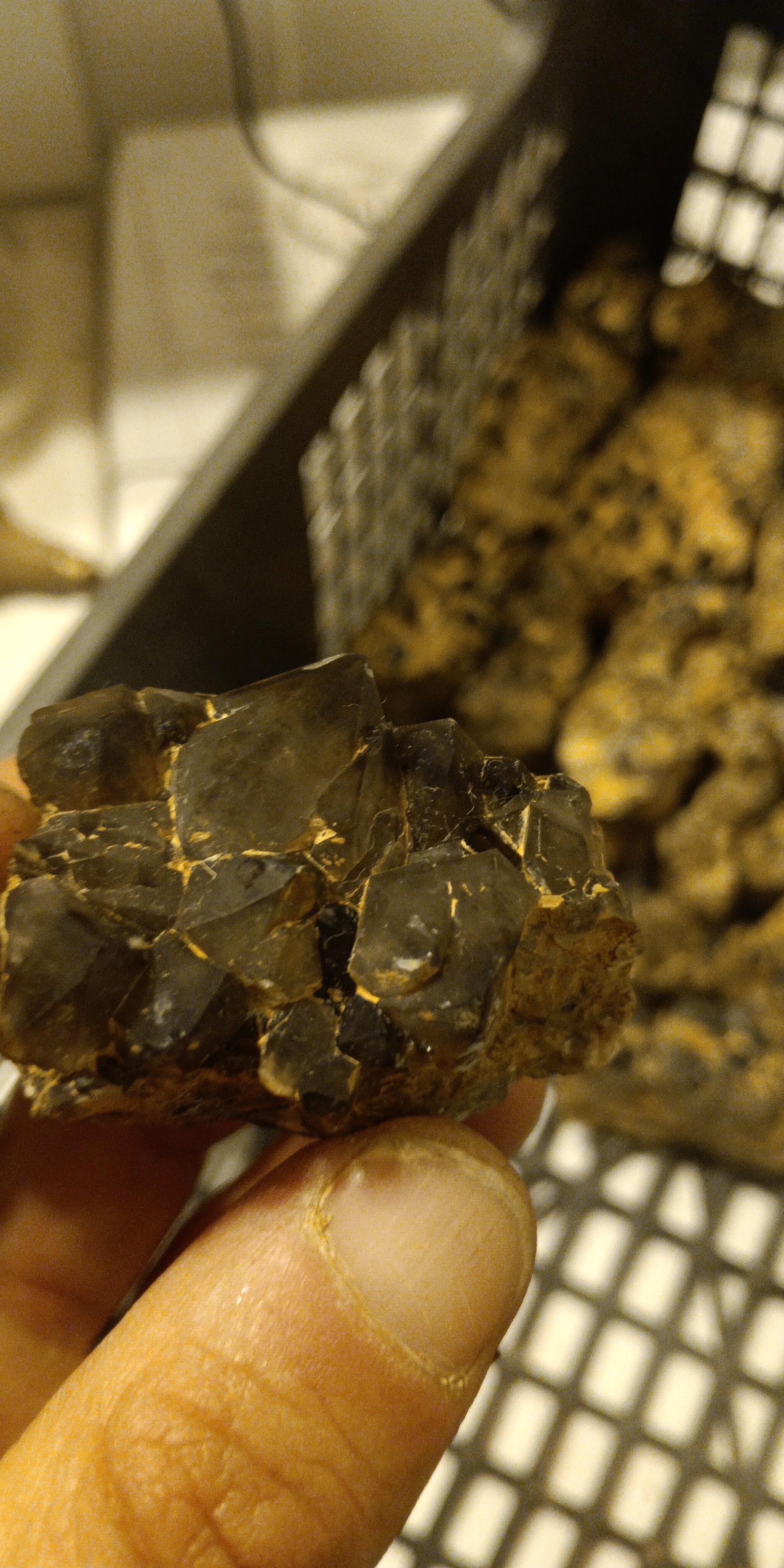

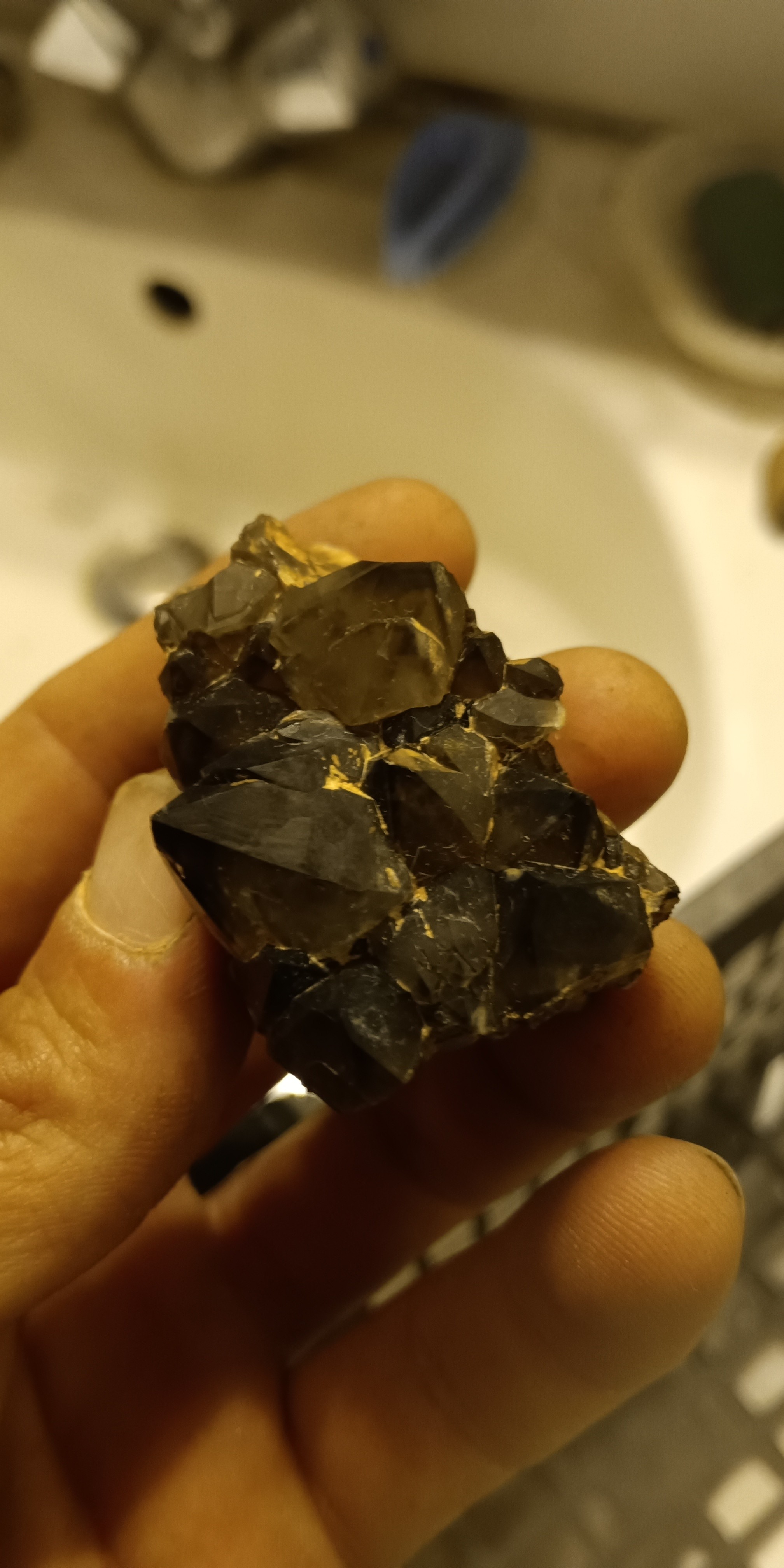

Maintenant la même avec du quartz fumé qui flirte avec le morion ( trouvaille dans le Cantal )
il y a 1 minute, AMEDE a dit :
Joli le dernier !

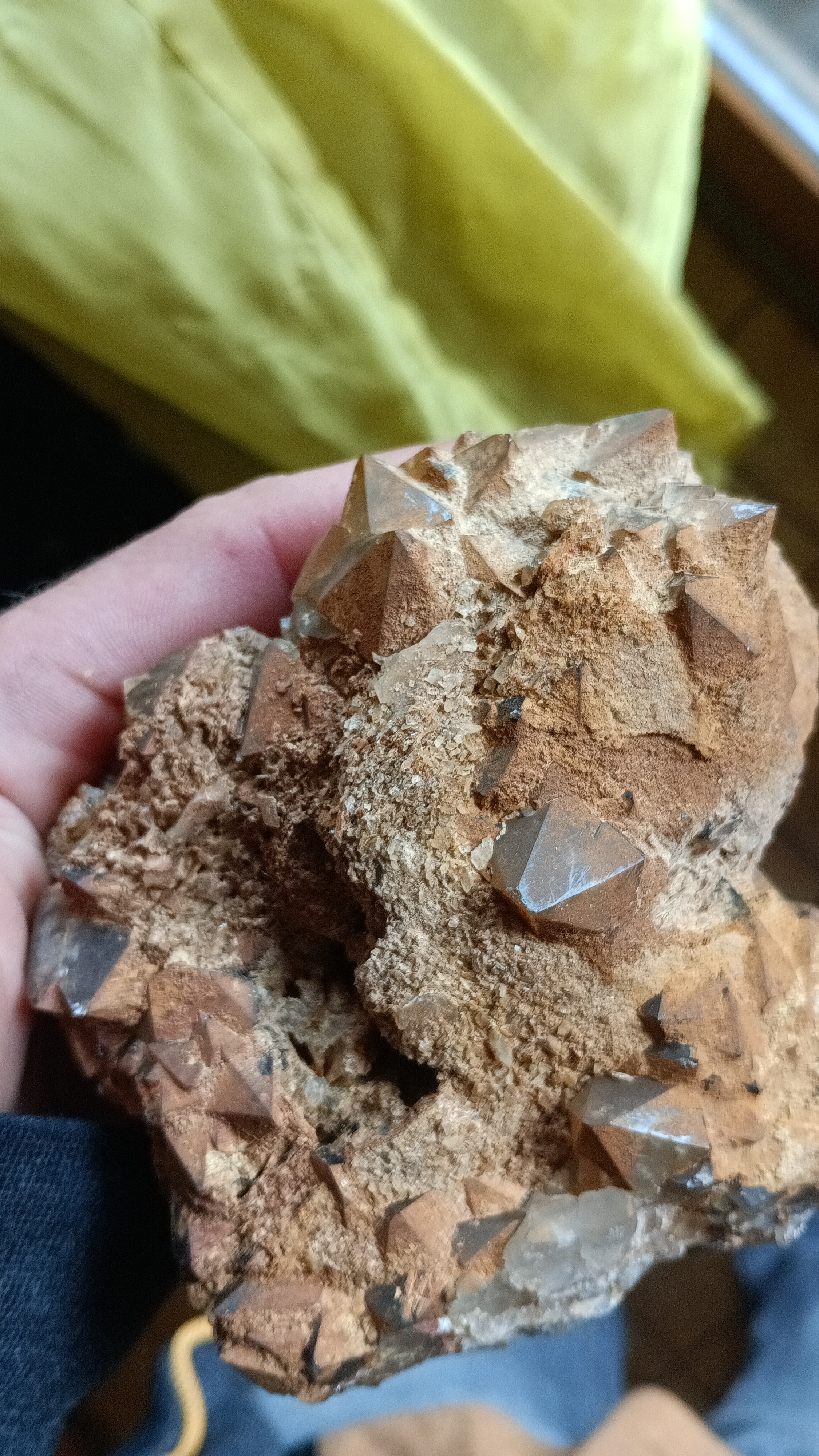

Ils mériteraient un coups de pistolet haute pression pour enlever les argiles.
Oué... j'avoue , mais je n'ai pas ça , il va aller faire un bain dans l'HCI et ensuite cristocline..., j'en ai un panier bien garni , je crois que j'en ai des plus jolis ... que je posterai après coup ;)

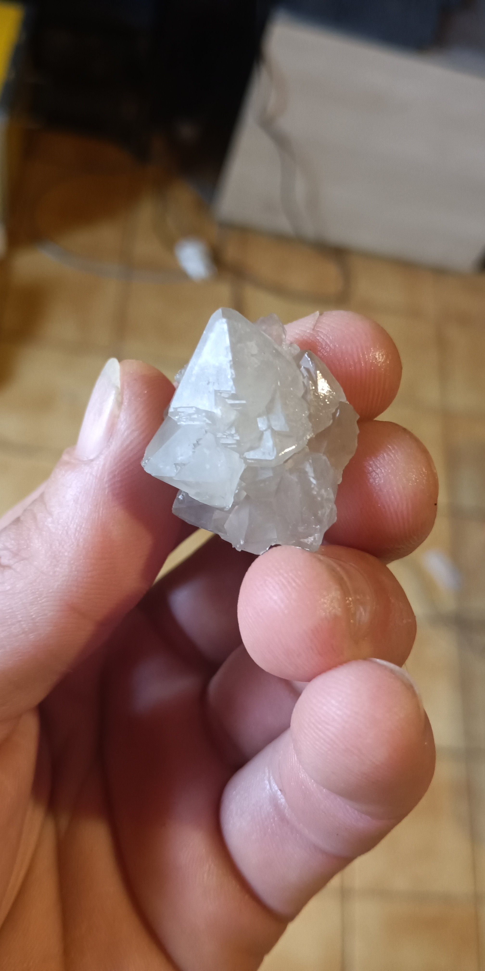

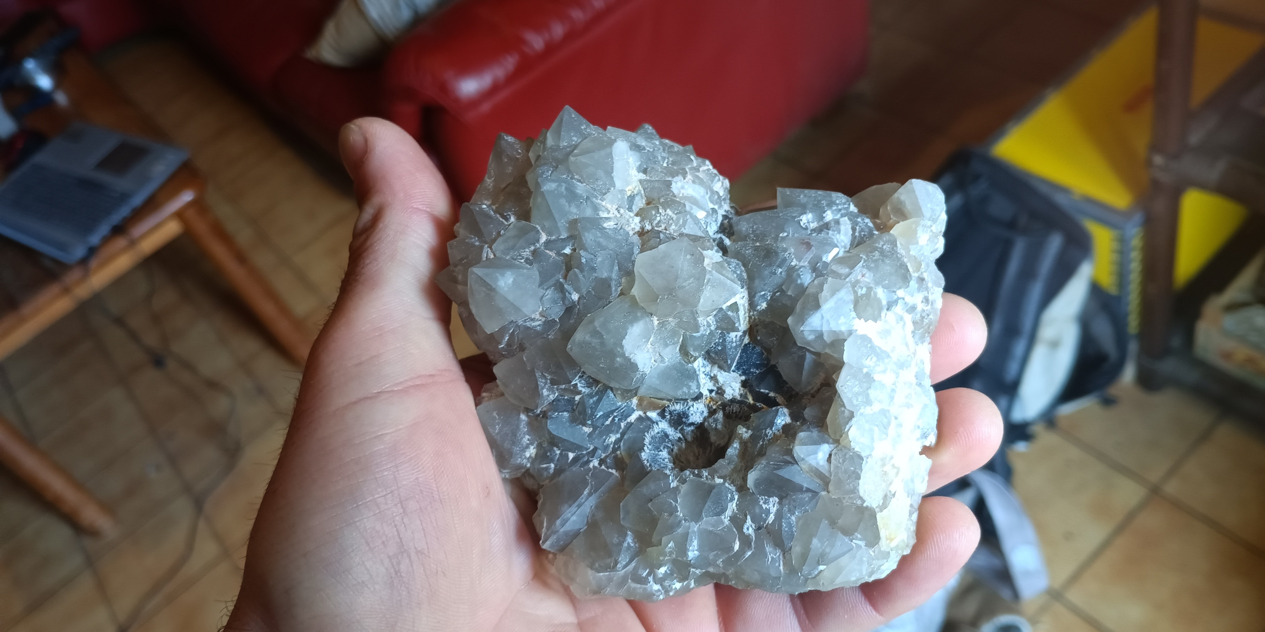

Ici juste du HCl pour faire disparaitre les traces de disqueuses et de percuteur, la gangue étant calcaire. La pièce a besoin d'un bain de javel et d'hmps, il reste des racines et de l'argile.
