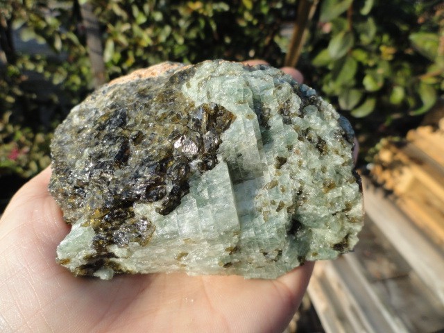

lyoda Posted August 24, 2011 Report Posted August 24, 2011 Bonjour à tous , voilà j'ai ce mineral que je n'arrive pas à identifié sa densité est de 3,3 au vu de la couleur j'aurais pensé à de la tourmaline et ou du diopside car on en voit deux sur le même morceau donc là je sais plus trop, merci à tous pour votre aide précieuse Quote
1frangin Posted August 24, 2011 Report Posted August 24, 2011 origine de l'échantillon ? circonstance de la découverte? tests précis : dureté trace hcl ... au fait c'est le vert ou le noir a identifier ?? les 2 ?? (au passage : jolis les Lamprotornis !! éleveur?) Quote
Orlean Posted August 24, 2011 Report Posted August 24, 2011 première piste : epidote et albite ou calcite, si c'est de la calcite c'est étonnant de la voir si clivée Quote
le sablais Posted August 24, 2011 Report Posted August 24, 2011 Des petits tests seraient bien utiles (HCl) le sablais Quote
lyoda Posted August 25, 2011 Author Report Posted August 25, 2011 bonsoir, à tous alors pour répondre dans l'ordre à toutes les questions : de 1frangin : origine de l'échantillon ? aucune idée , je l'ai racheté à un vieux monsieur , la collection appartenait à son frêre decédé , certains des mineraux avaient des dates 1982, 1979 et tous étaient collé sur un socle en bois circonstance de la découverte? rachat de collection tests précis : dureté trace hcl ...je n'ai pas de hcl mais j'ai fais les tests de dureté , les deux mineraux ne sont pas rayables avec un couteau , puis avec une pointe de quartz le côté vert très foncé ne se raye pas non plus , mais l'autre vert clair difficile à dire à cause de la forme au fait c'est le vert ou le noir a identifier ?? les 2 ?? oui les deux s'il vous plais (au passage : jolis les Lamprotornis !! éleveur?) oui éleveur d'étourneaux entre autre Quote
lyoda Posted August 25, 2011 Author Report Posted August 25, 2011 j'ai fais un test au vinaigre ( j'ai pas de hcl ) et pas de réaction Quote
esor6 Posted August 25, 2011 Report Posted August 25, 2011 j'ai fais un test au vinaigre ( j'ai pas de hcl ) et pas de réaction Normal, la matrice est sûrement un feldspath (albite sans doute, comme dit Orléan) Le reste, épidote ou grenat ne réagit pas au vinaigre ou à l'Hcl... Sinon, très joli ensemble, Quote
phénacite2 Posted August 25, 2011 Report Posted August 25, 2011 moi je vois plutôt de la cassitérite ou un truc comme ça sur un feldspath... les traces verdâtres correspondent à des fragments manquants, avec une auréole d'altération autour. Quote
Next50MY Posted August 26, 2011 Report Posted August 26, 2011 pegmatite de composition granodioritique plagioclase hornblende majoritaire et quelques epidotes secondaire par saussiritisation de la hornblende Quote

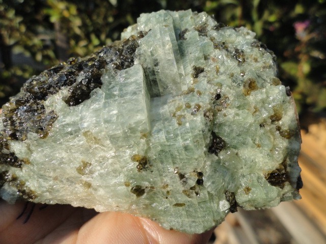

lyoda Posted September 1, 2011 Author Report Posted September 1, 2011 oulà ça semble bien compliqué ! le côté vert foncé fait pensé à une olivine ( j'en ai et on retrouve la même couleur et c'est apparence vitreuse , la photo rend mal , pourtant j'avais mouillée la pierre en espérant améliorer la photo ) mais c'est vrai que je trouve cet ensemble très beau merci à tous Quote
