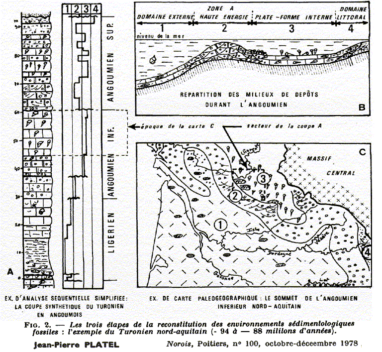

Next50MY Posté(e) 26 juin 2011 Signaler Posté(e) 26 juin 2011 L'idée des rudistes est bonne sur la forme mais ce qui est curieux c'est la presence d'ammonites associées : l'association de rudistes et d'ammonites est très peu probable. Car les rudistes vivaient fixés sur des substrats indurés dans les plateformes récifales avec des choses comme des Micraster, Bivalves et Coraux ! Alors que les Céphalopodes mentionnés (cf lors du creusement de la piscine : on peut difficilement confondre) vivaient en milieux profonds, pélagiques, hémipélagiques ou en plateforme externe et fossilisaient dans des vases marneuses, argileuses ou calcaires non indurées avant diagenèse ... Donc hormis l'implication de courants d'upwelling, on aura du mal à les faire cohabiter ensemble. Je ne parle meme pas de l'option dinosaures terrestres / ammonites. Il faudrait une situation géologique et une chance exceptionnelles pour obtenir une telle succession, pas complètement exclu mais peu probable sur une coupe de 2m. Dans cette éventualité on pourrait être en limite de séquence, ce qui serait le schéma de Milou, message #10. En l'etat actuel des infos la réponse la plus raisonnable est la suivante : Sans photos on ne peux rien affimer. Donc on attends ces dernières. ...et comme le suggère Milou, aller voir sur infoterre la carte et la notice pour déterminer si Jurassique ou Crétacé. Dans la notice de Perigueux Est, les rudistes sont mentionnés mais pas d'ammonites au Turonien, mais en dehors de la formation à rudistes: Lewesiceras peramplum et Nautilus sublaevigatus déterminés par Hubert Arnaud. Citer

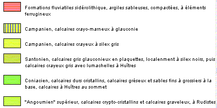

Next50MY Posté(e) 26 juin 2011 Signaler Posté(e) 26 juin 2011 Salut, il va falloir patienter jusque fin Juillet, dur dur... Peut etre une piste au Santonien qui serait compatible avec une limite de parasequence, extrait Notice p.13: La faune est très diversifiée durant le Santonien. Elle est surtout composée de Lamellibranches (Trigonies, Pecten, Janira), d'Huîtres (Pycnodonta vesicularis, Exogyra plicifera, Ostrea proboscidea, etc.), d'Echinodermes (Salenia, Micraster turonensis, Hemiaster nasutulus, Cidaris, etc.), de Brachiopodes (Rhynchonella vespertilio, R. difformis, Terebratula), de Rudistes (Praeradiolites sinuatus, P. coquandi, Hippurites dordonicus), de Gastéropodes, etc. Il faut signaler l'abondance des Bryozoaires qui forment souvent de grandes accumulations dans ces dépôts; les Spongiaires sont également fréquents surtout vers le sommet. Durant le Santonien, les communications de la région avec la mer ouverte sont attestées par les nombreux Céphalopodes recueillis; ainsi, H. Arnaud a mentionné à Trélissac, Placenticeras polyopsis, P. syrtale, Texanites texanus et des Nautiles, alors que M. Seronie-Vivien (1972) a recueilli Stantonoceras guadalupae à Antonne. Les associations microfaunistiques montrent aussi cette tendance. Citer
Next50MY Posté(e) 26 juin 2011 Signaler Posté(e) 26 juin 2011 Après, nous avons encore une autre hypothèse, encore plus improbable mais beaucoup plus alléchante: celle d'une limite de séquence entre du Crétacé et du Paléogène. Si on croit aux dents de reptile (pourquoi pas après tout), sachant la présence de cuirasses sidérolithique et sur ce site de trous qui pourraient etre des paléokarsts en top de surface crétacée, on peut envisager un dépot à crocos. Dans ce cas, il devrait y avoir des expéditions nocturnes à Sorges (genre chasse aux crocos à la lampe torche) et beaucoup de MPs à notre hôte pas si improbable tout compte fait - 5 km vers le NW : du sidérolithique est cartographié - voir la légende numérique sur infoterre, (CHENAUX) FLUVIATILES , le mot magique http://www.persee.fr/web/revues/home/prescript/article/noroi_0029-182x_1978_num_97_1_3675 bibi y vais ptete faire un tour sur pages jaunes.fr, pour chercher les piscines piepie, tu pourrais peut-être trouver des photos sur le net qui ressemblent à tes dents: en cherchant avec :"rudiste, crococodile, Belemnite" ça devrait deja permettre de lever les doutes. Citer
Milou115 Posté(e) 26 juin 2011 Signaler Posté(e) 26 juin 2011 J'aime bien les cartes géol et leurs "nombreuses ammonites"... Pour y avoir passé pas mal de temps elles sont pas si nombreuses que ça dans le santonien. Pour info : Texanites texanus n'a jamais été trouvé en Dordogne il s'agit de Texanites gallicus et Stantoceras guadalupae est maintenant synonyme de Placenticeras polyopsis depuis un bout de temps. voir à ce sujet "Kennedy 1987 Ammonites Type Santonian" Voilà A+ Citer

Next50MY Posté(e) 26 juin 2011 Signaler Posté(e) 26 juin 2011 Des contacts exceptionnels on va trouver sur le net, car en general, c'est ce que les collectionneurs retiennent. le coquillard va chercher un niveau coquillier de 2 metres sur un front de taille qui en fait 25m. Pour ce qui est des geologues, on raisonne plus en probabilités. la chance de trouver un tel contact de maniere alléatoire dans une formation epaisse de 90m est faible. ajouter a cela la chance que une dent de reptile soit prise pour un rudiste et une ammonite pour un gasteropode ca donne à peu pret autant de chance pour que un karst s'effondre sous ton habitation mais ca reste possible et ça nous ferait des vacances - Non tu fais exprès ou t'as pas compris ? -------------- pour les autres : Citer

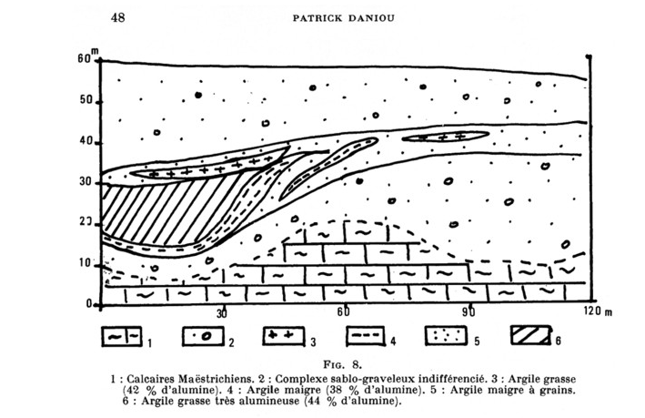

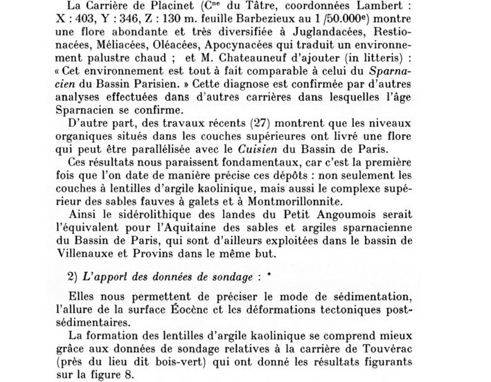

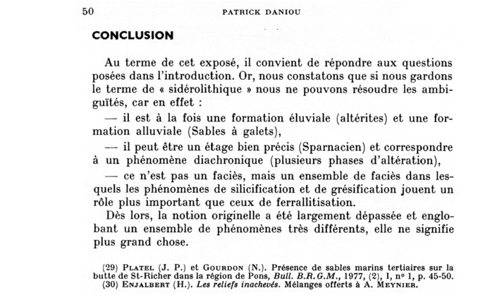

Next50MY Posté(e) 26 juin 2011 Signaler Posté(e) 26 juin 2011 Bon admettons que tout le monde se plante, sauf Caterpillar, ça va de soit, je retiens du temps passé sur ce sujet une petite info biblio ultra sympa : de haut en bas : - présence de cuirasse sidérolitique et grès coiffant les chenaux fluviatiles tout à fait comparables aux successions bien connues dans les cuesta champenoise et Briarde, - existence de chenaux alluviaux similaires à ceux que je regarde dans la région de Provins et secteurs périphériques au Massif Central: à Provins et environs il y a eu du croco et autres bêtes trouvés dans les chenaux ... - argile kaolinique formée dans les mêmes conditions d'altération que les argiles de Provins, - présence de galets et sables à galets également comparables aux faciès basals de ces secteurs. les amateurs de dents de reptiles ont beaucoup plus de chances de trouver leur bonheur dans ce 'Sidérolitique' poubellien que dans les formations à rudistes, pas de doute. Citer

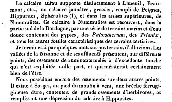

Next50MY Posté(e) 27 juin 2011 Signaler Posté(e) 27 juin 2011 c'est vrai pyb que la remarque etait bonne et pleine d'humour... on abrege pour ceci: Une piste qui a l'air d'aller dans le sens du message#21: voir Bull SGF, séance du 30 janv 1837, pas tout jeune mais à ne pas negliger, ça semble bien coller avec du siderolitique à vertébrés, avec contact direct sur Turonien à rudistes. Milou, confirmes-tu l'existence d'un moulin à vent à Sorges ? Citer
