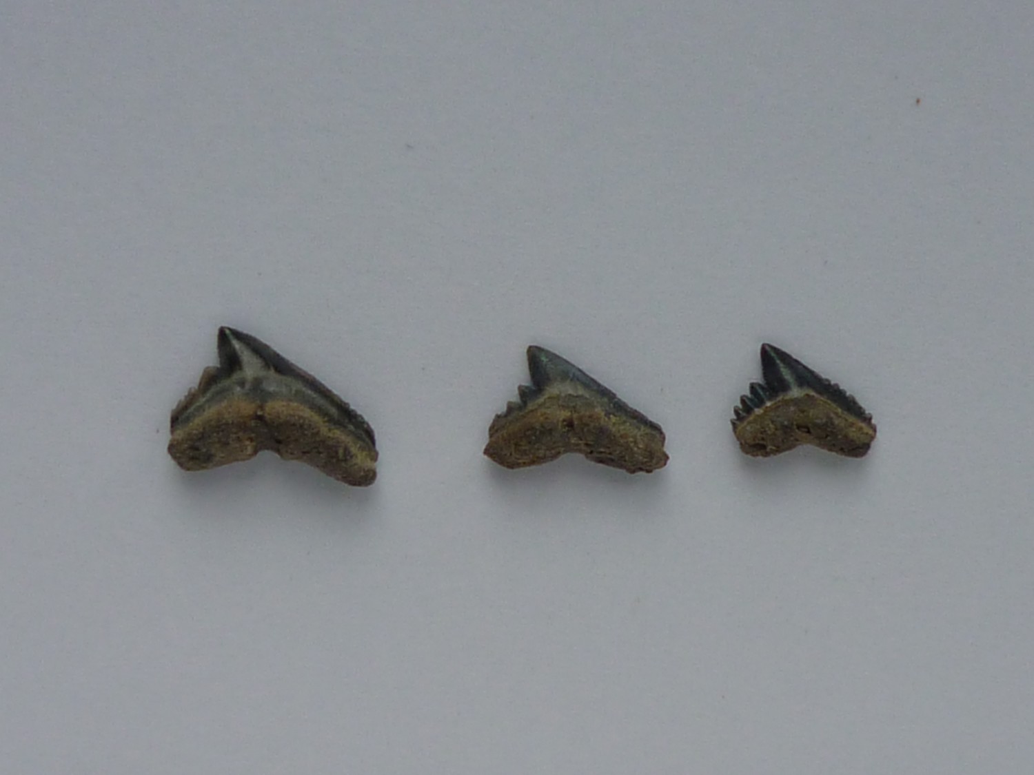

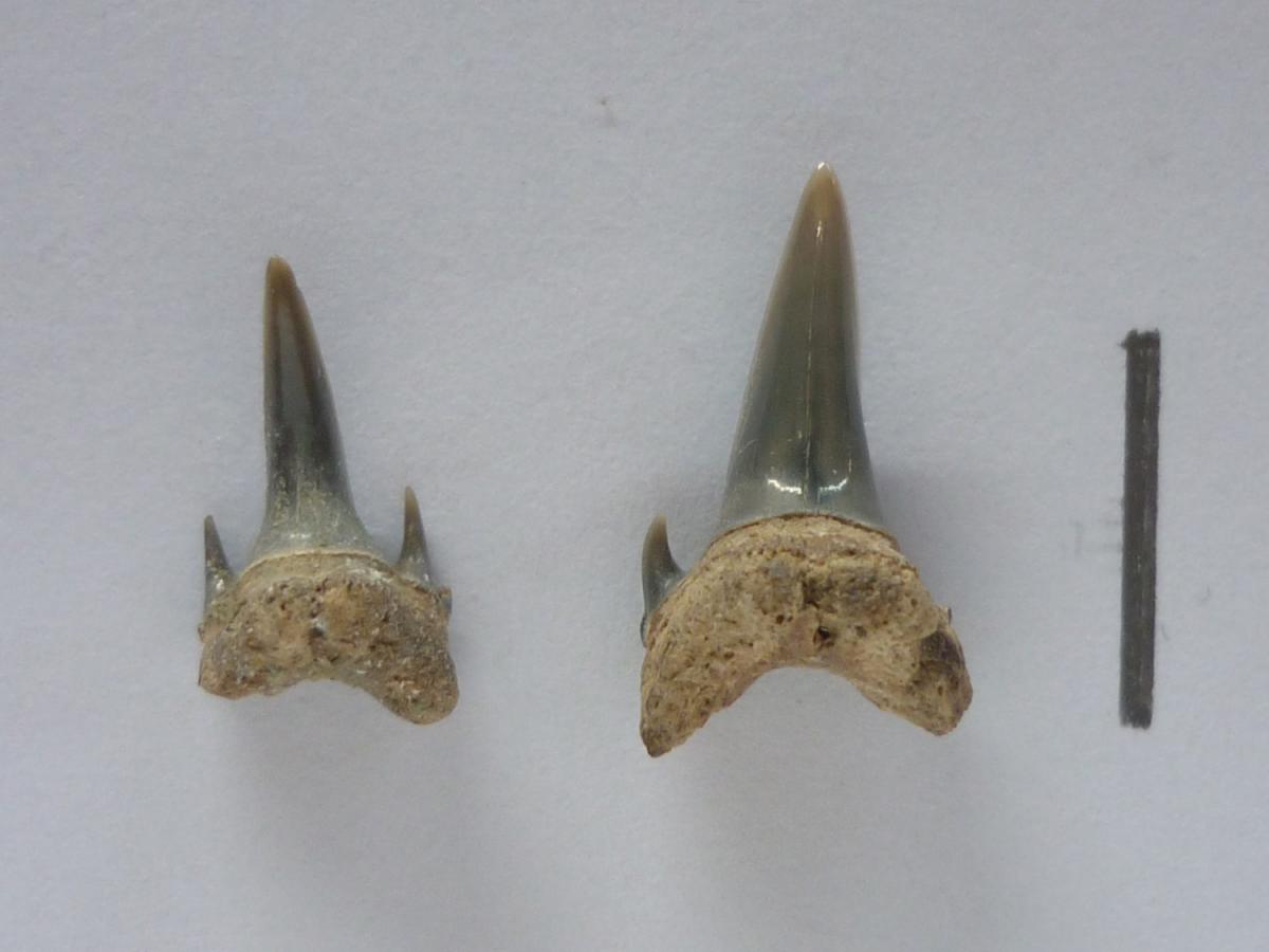

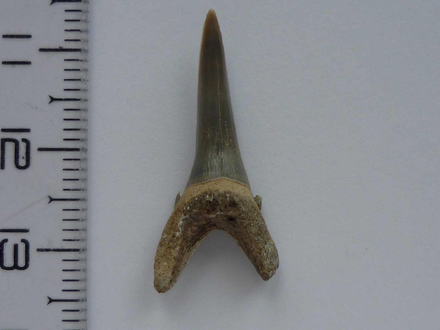

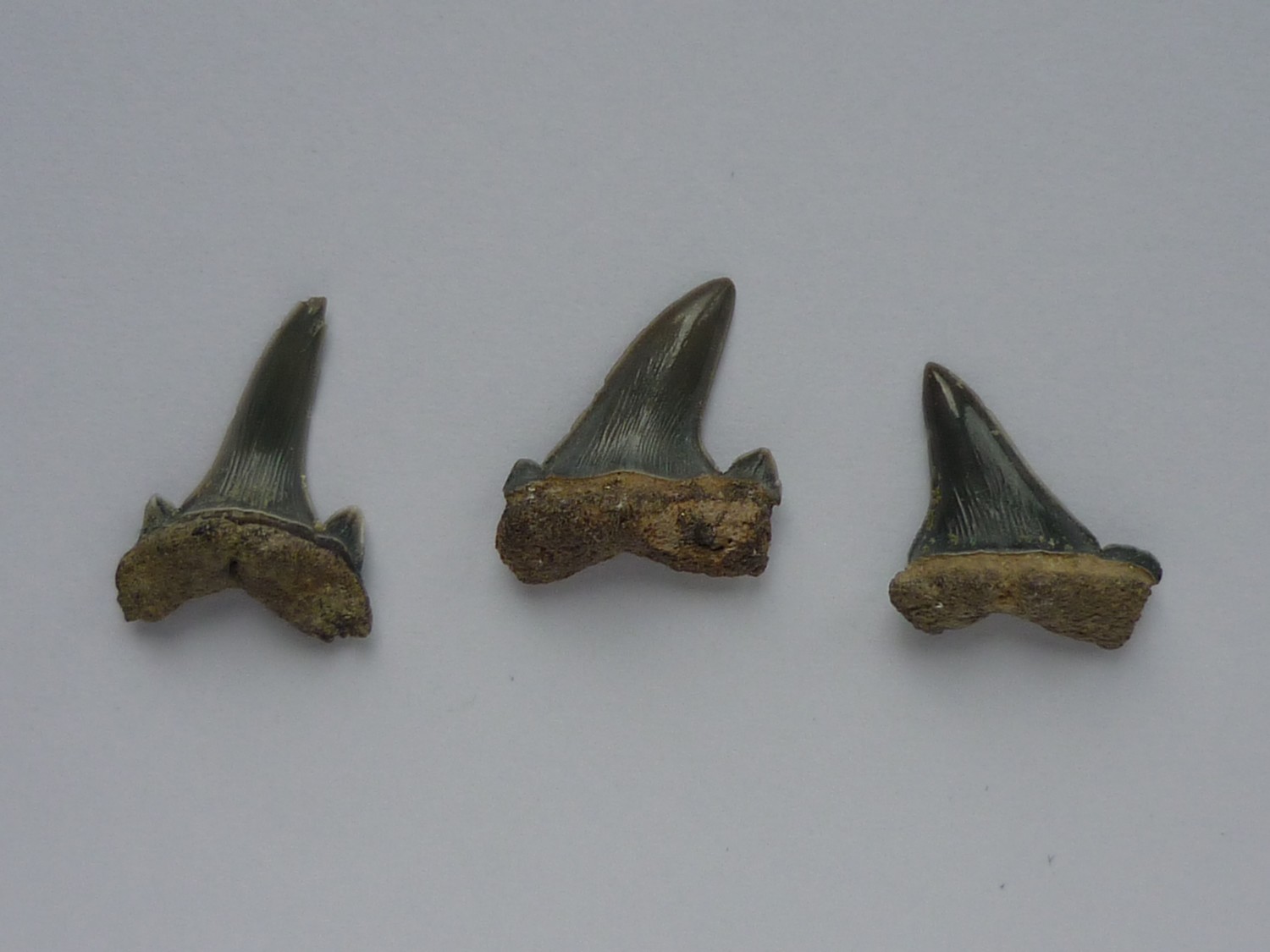

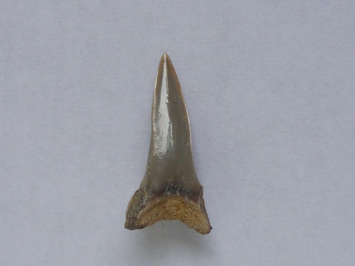

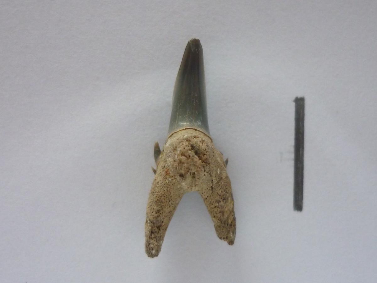

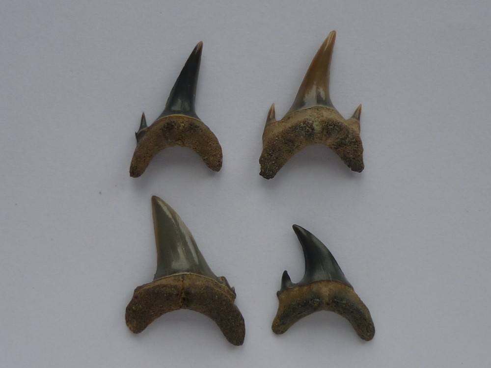

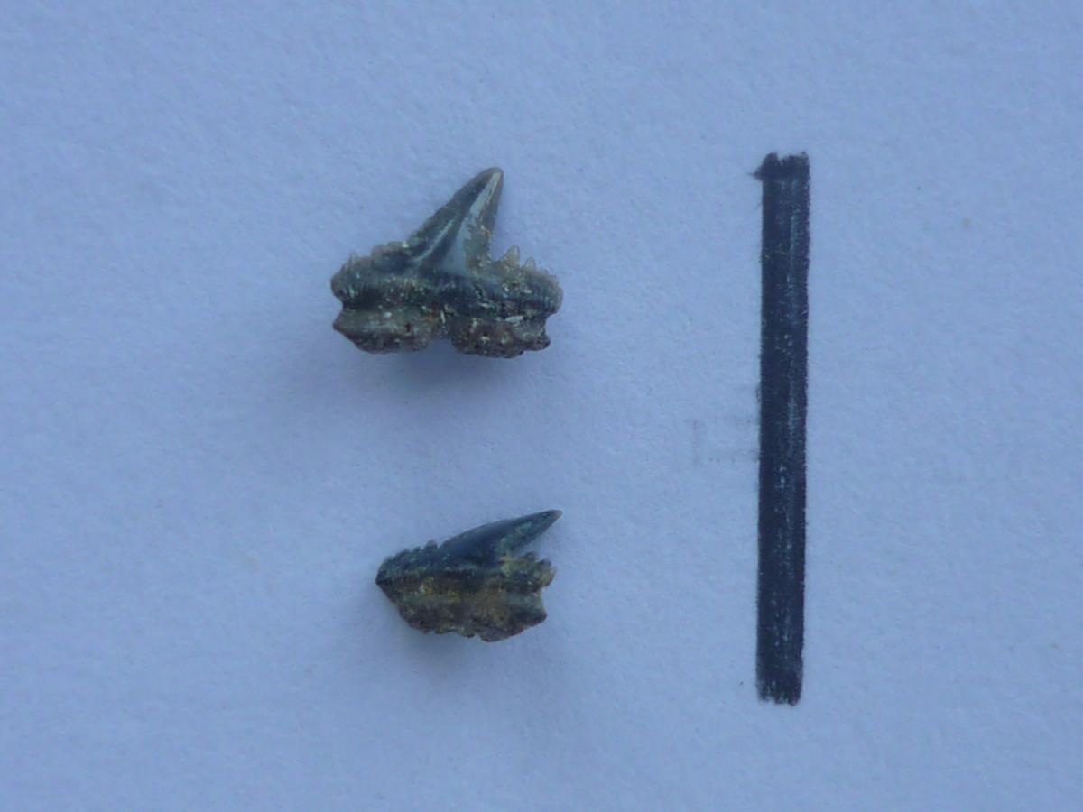

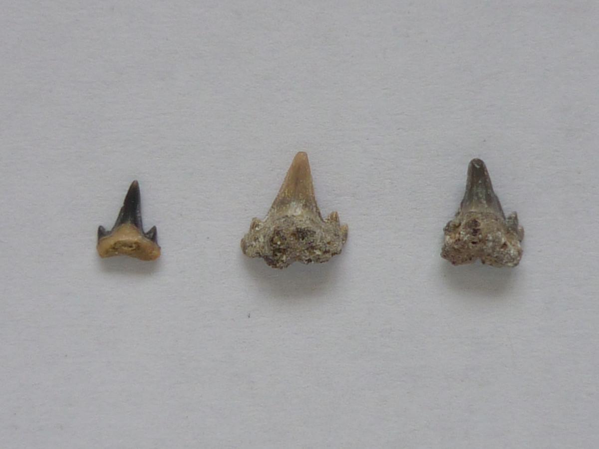

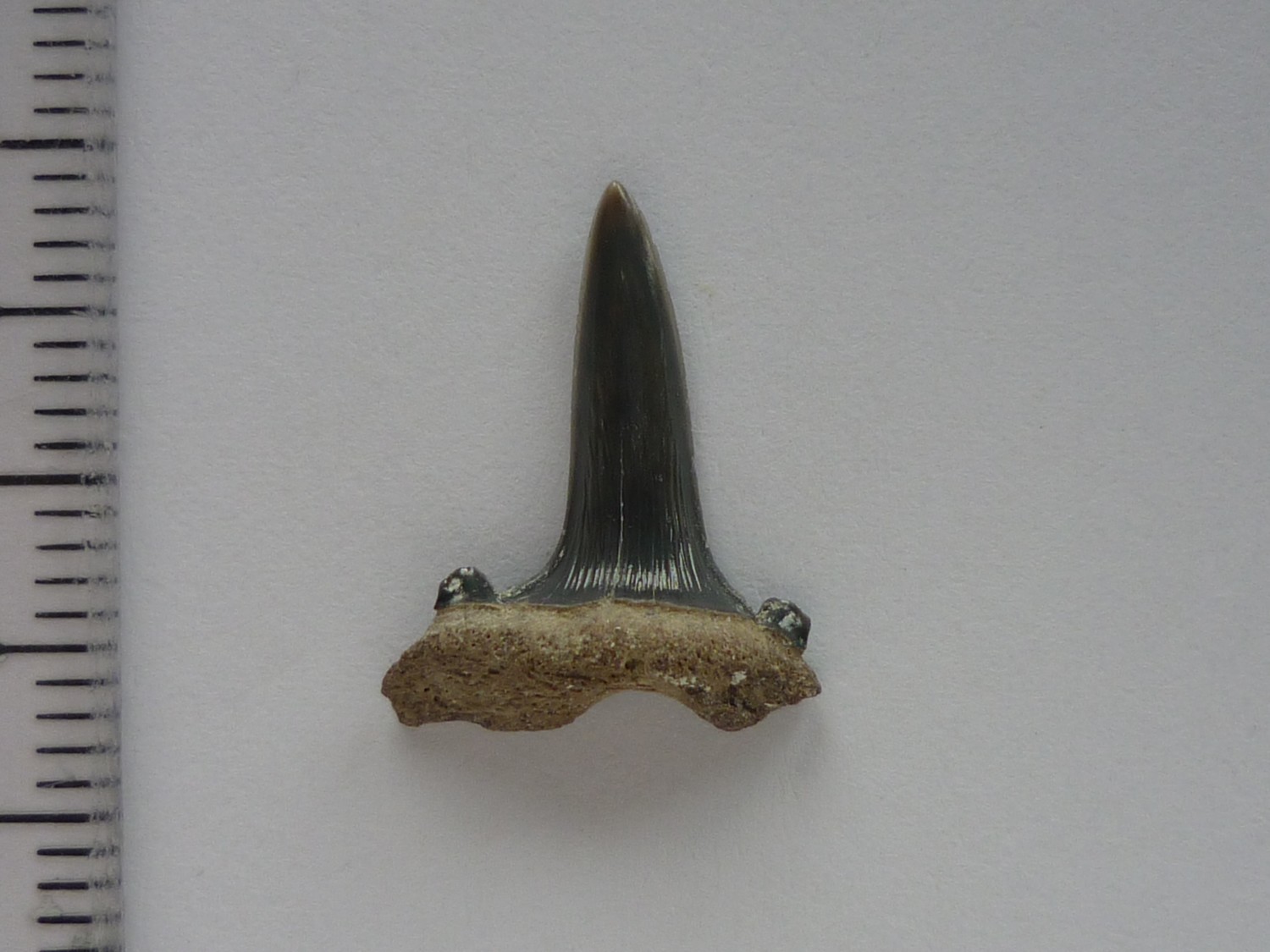

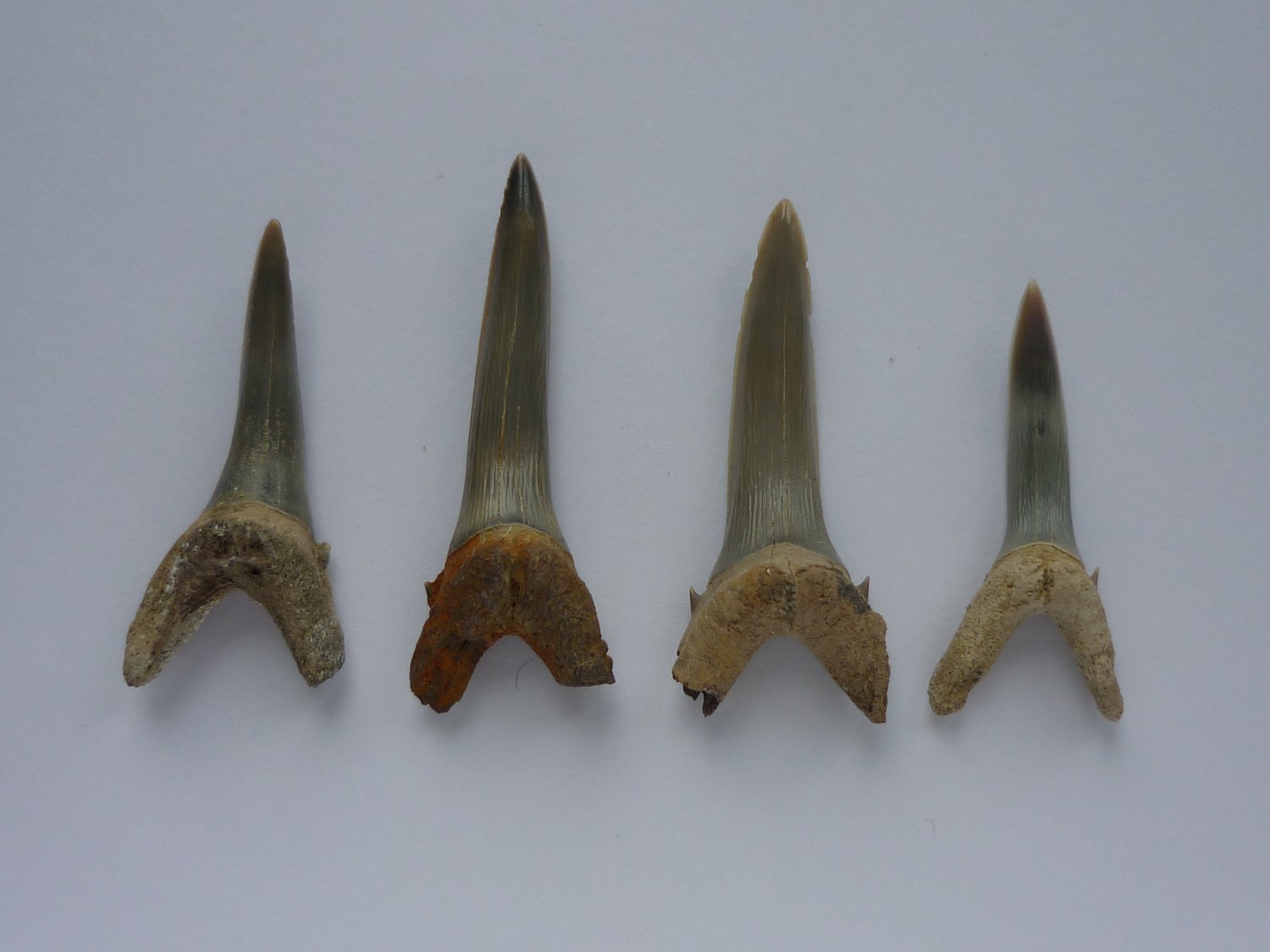

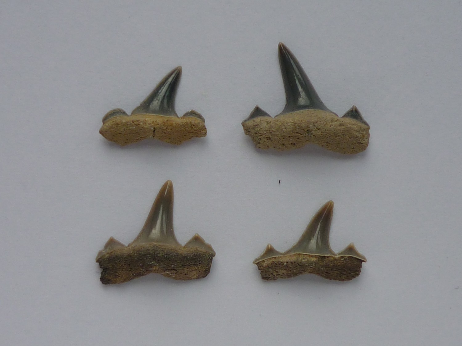

voici plusieurs dents de requin trouvées non loin de Beauvais ; d'après la carte géologique, l'étage serait du thanétien. Les dents sont mélangées à de nombreux coquillages qui s'effritent instantanément dès qu'on les touche. Quelqu'un pourrait-il m'aider à identifier le espèces en question ? Merci d'avance !
(Désolé, il n'y a pas d'échelle sur les photos : les trois dents de la première image mesurent environ 0,8x0,5 cm ; celles de la deuxième et de la troisième image de 1 à 1,5 cm de haut ; et celles de la quatrième 1,2x1,2 cm)

Bonsoir, belle récolte de jolies dents.
Pour toutes les photos, tu nous montre la face interne de la dent. Du coté de la bouche.
C'est mieux de présenter les deux faces pour bien déterminer les espèces.
La dent de gauche sur 1010878, les dents de 1010879 et la dent striée sur 1010882 : Striatolamia striata si c'est bien du Thanétien.
Les dents lisse sur la face interne, avec des denticules latéraux acérés, 10984, 1010882 sauf si striée, et la cuspide de 1010856 : Palaeohypotodus rutoti.
Souvent ornée, à la base de l'autre coté de la dent. Elle doit avoir un tranchant visible qui concerne la cuspide et les denticules.
Si pas, si le tranchant s'estompe avant la base de la cuspide principale, la base est alors ronde, Odontaspis winkleri.
1010881 : Megasqualus orpiensis. Espèce typiquement Paléocène. Ok pour du Thanétien.
Au centre de 1010878 : peut être une Otodus obliquus.
Pour celles de la première photo, j'hésite un peu, on dirait des Pachygaleus lefevrei.
Cordialement,
GB
Bonjour Alex6069,
Belle récolte...
1 - Pachygaleus lefevrei
2 - Striatolamia cf. striata
3 - Odonstaspis winkleri
4 - Striatolamia cf. striata
5 - Megasqualus orpiensis
6 et 7 - Difficile à dire
8 - en haut > Brachycarcharias lerichei, en bas Striatolamia cf. striata et O. winkleri
Je suis d'accord avec Grandblanc, la présence de Megasqualus orpiensis indique un âge Thanétien. Concernant O. winkleri, il pourrait s'agir de dents juvéniles de Paleohypotodus robustus.
Hildo1987
Bonjour Alex6069,
Belle récolte...
Hildo1987
D'accord avec hildo pour la majorité des identifications.
Pour la deuxième photo celle tout à gauche me semblerait plus correspondre à de l'Otodus obliquus. Sur la troisième photo je pense plutôt effectivement qu'il s'agit d'une J. robustus dans le cas de la dent en bas à gauche...
En tout cas belles trouvailles
:clin-oeil:

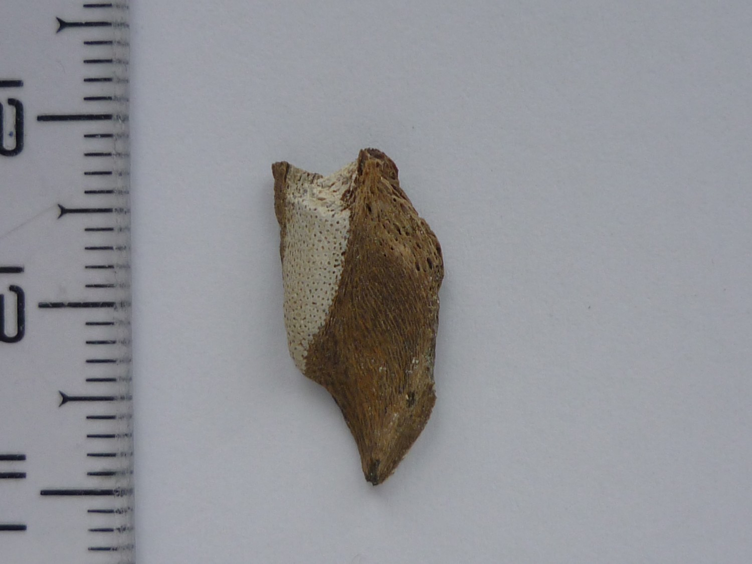

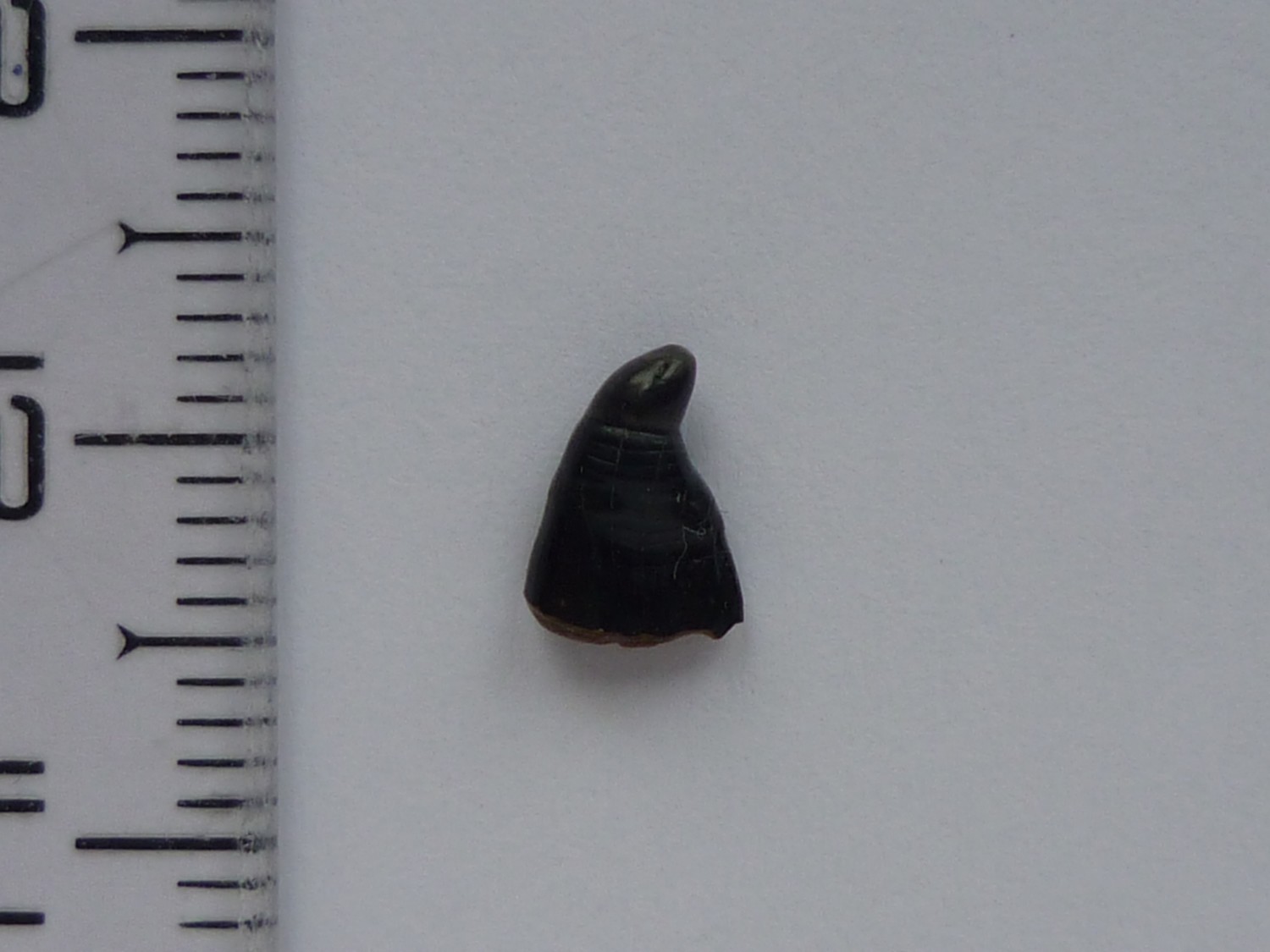

Enfin, des découvertes pour le moins bizarres... La dent noire et brillante (si c'en est une !) pourrait appartenir à un reptile ou un poisson, je n'ai jamais rien vu de tel. L'os blanc et noir ressemble à un triturateur de chimère ou d'un autre poisson. Est-ce en accord avec l'étage ?

5) Dent de poisson sparidé
6) Triturateur de chimère, probablement de l'Edaphodon bucklandi (?)

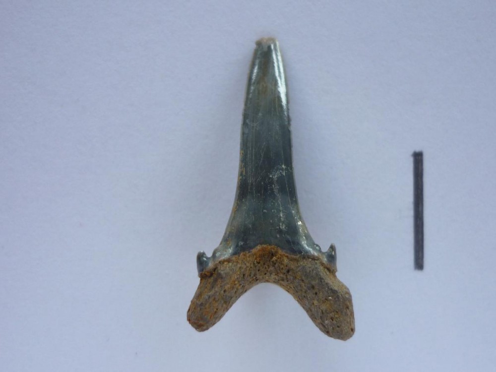

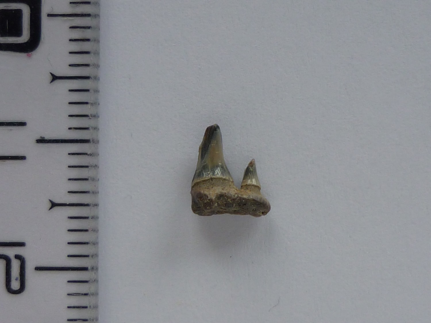

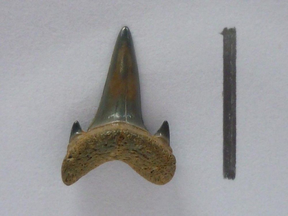

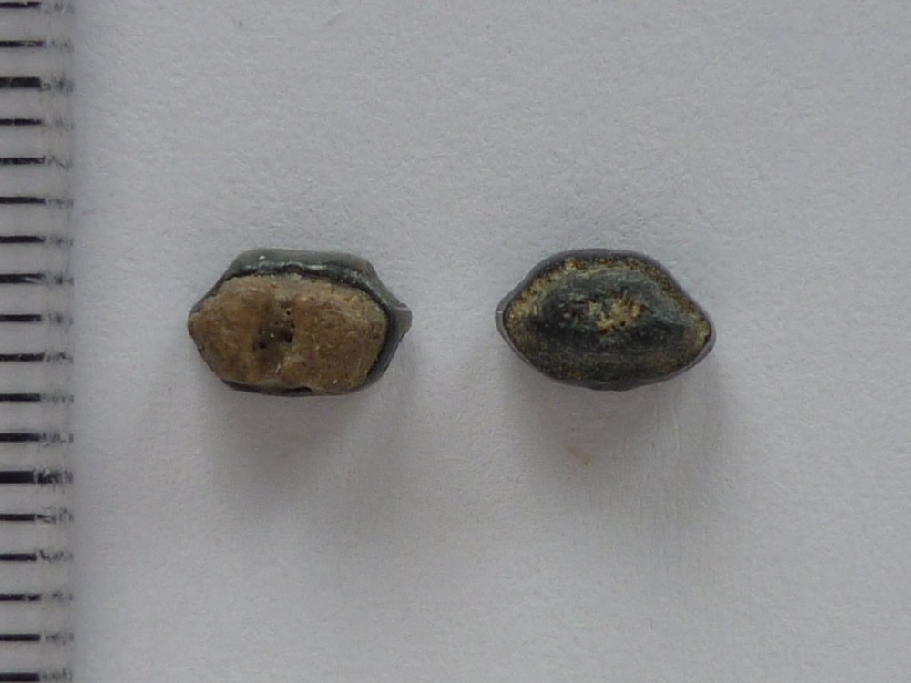

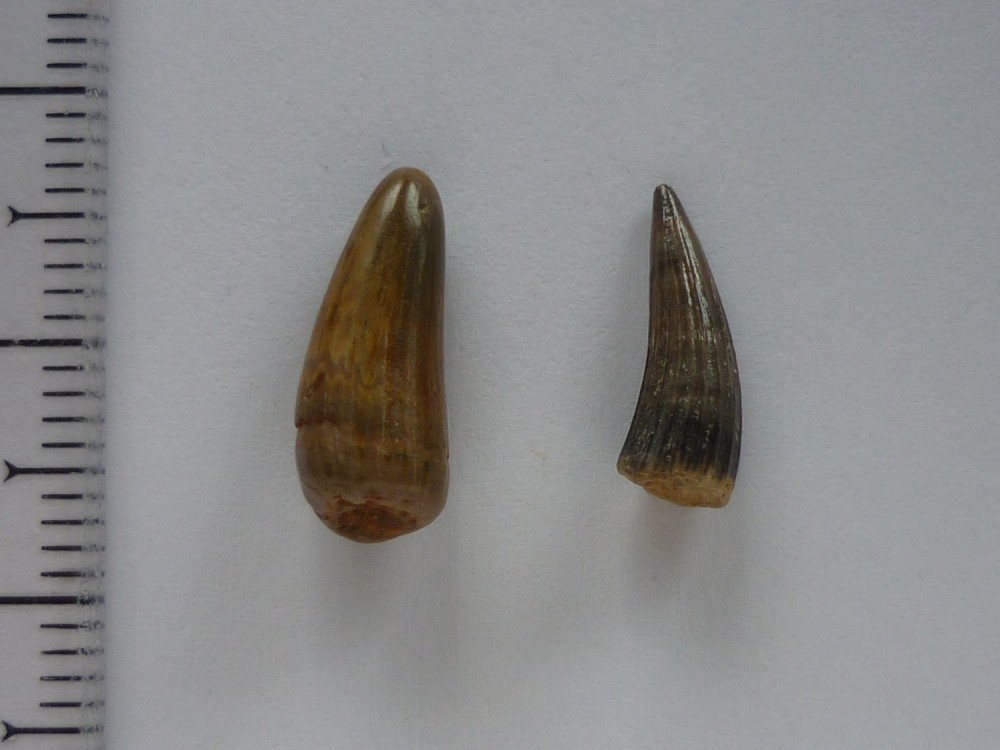

J'ai trouvé ces dents au cours de trois après-midis au niveau d'un affleurement de sable, la zone est en effet assez intéressante. Avec le tamis, on arrive même à trouver des petites dents très sympathiques. La plupart des dents sont des Striatolamia (environ la moitié), il y a peu de dents dépassant les 3cm, sauf justement quelques Striatolamia. Ma plus grande trouvée sur ce site fait 4,5cm (cf. photo 1). On y trouve aussi de nombreuses dents de poisson (petits disques noirs brillants), des dents de raies : milyobatis essentiellement, mais aussi des Hypolophodon sylvestris, cf. photo 2. Enfin, j'ai aussi mis à jour quelques dents de Crocodiliens, cf. photo 3, avec des dents de crocodiles et gavials (celles qui sont striées, je crois). Des vertèbres minuscules (1cm au maximum) et un (unique) morceau de palais de poisson viennent compléter le tableau. J'espère avoir tout bien identifié !

Pour la faune :
Dent de poisson, déjà récoltée par mes soins, forme proche des Eotrigonodon que l'on rencontre en Angleterre dans les Bartons beds
Isurolamna inflata
Crocodile
Triturateur de Chimère (os blanc)
Burhamia daviesi ?
Hypolophodon sylvestris (que l'on rencontre aussi dans les niveaux Sparnacien)
Paraorthacodus eocaenus cassée
Cretalamna, voir Otodus

La première dent serait bien Jaekelotodus robustus (Leriche, 1921)
La deuxième Brachicarcharias aff. lerichei (Casier, 1946)
de gauche à droite : 2 et 3 Striatolamia striata (Winkler, 1874)
1 et 4 = Paleogaleus vincenti (Daimeries, 1888) de grande taille apparemment ?

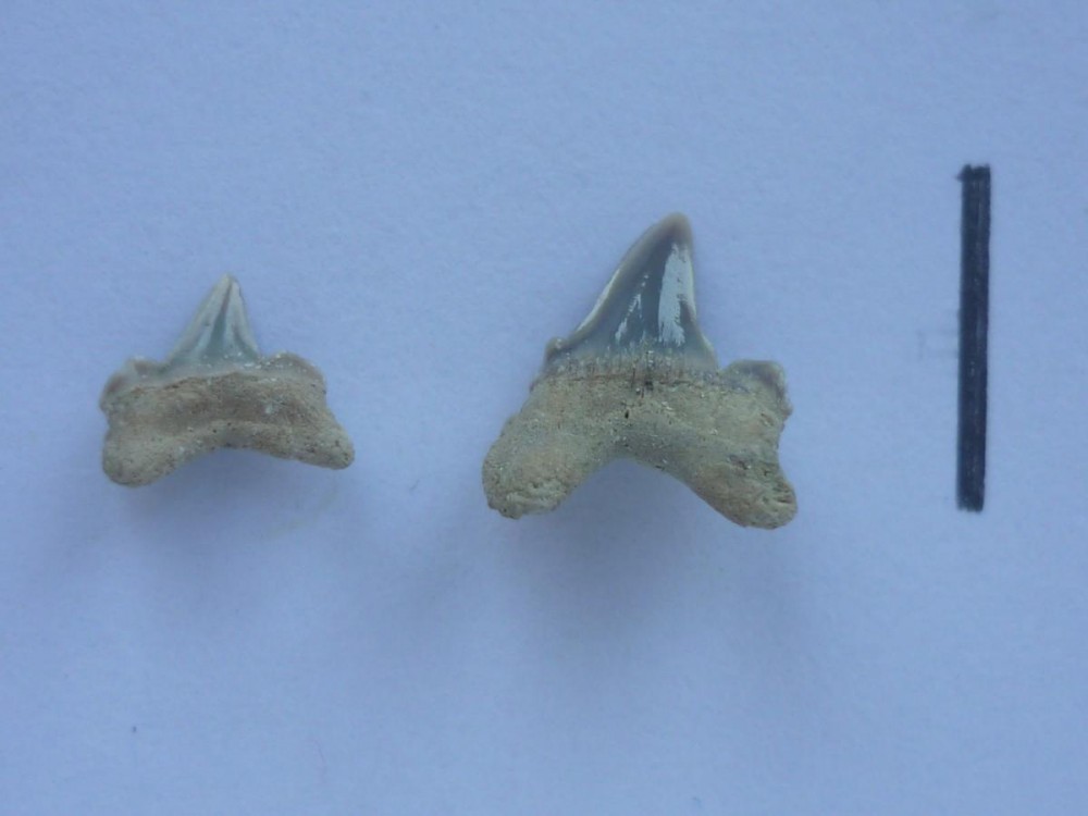

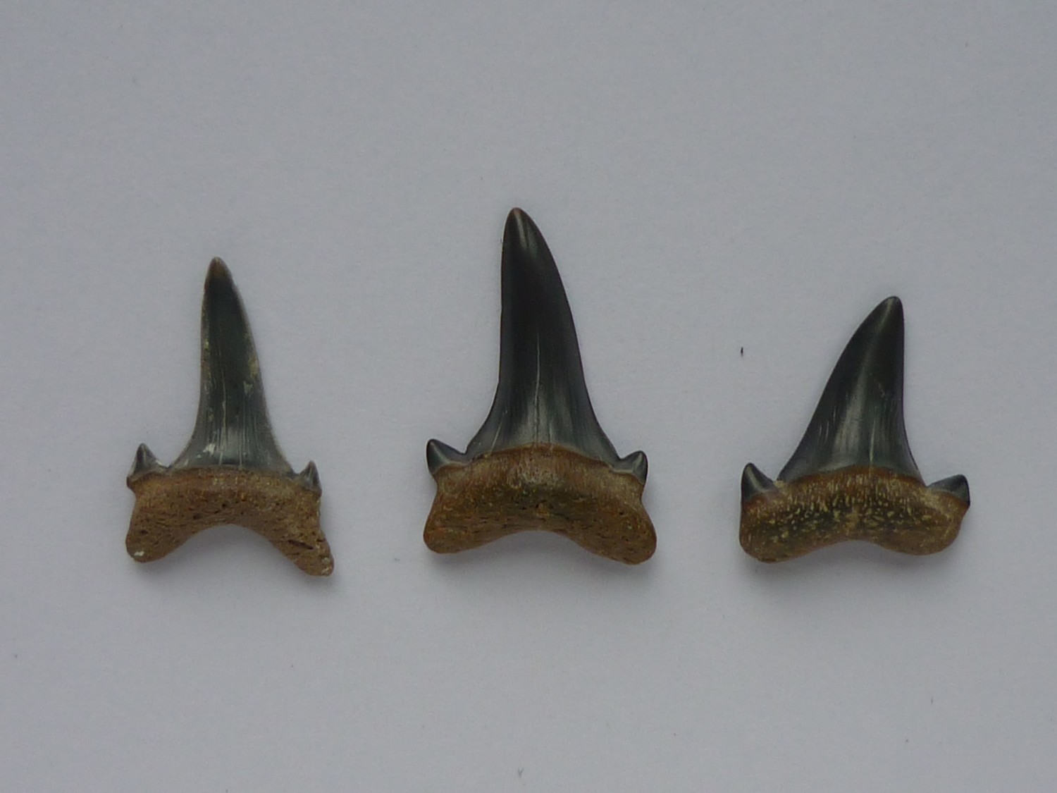

Merci beaucoup pour votre aide très précieuse qui me permet de mieux classer mes découvertes... J'ajoute quelques autres dents intrigantes... Celles de la deuxième photo sont peut-être des P. vincenti, celles de la troisième des O. winkleri.

Merci bien fossileur, il m'est en effet souvent difficile de différencier O. winkleri, P. rutoti et même J. robustus... Les indications de Grandblanc au début de cette discussion m'ont tout de même bien été utiles.

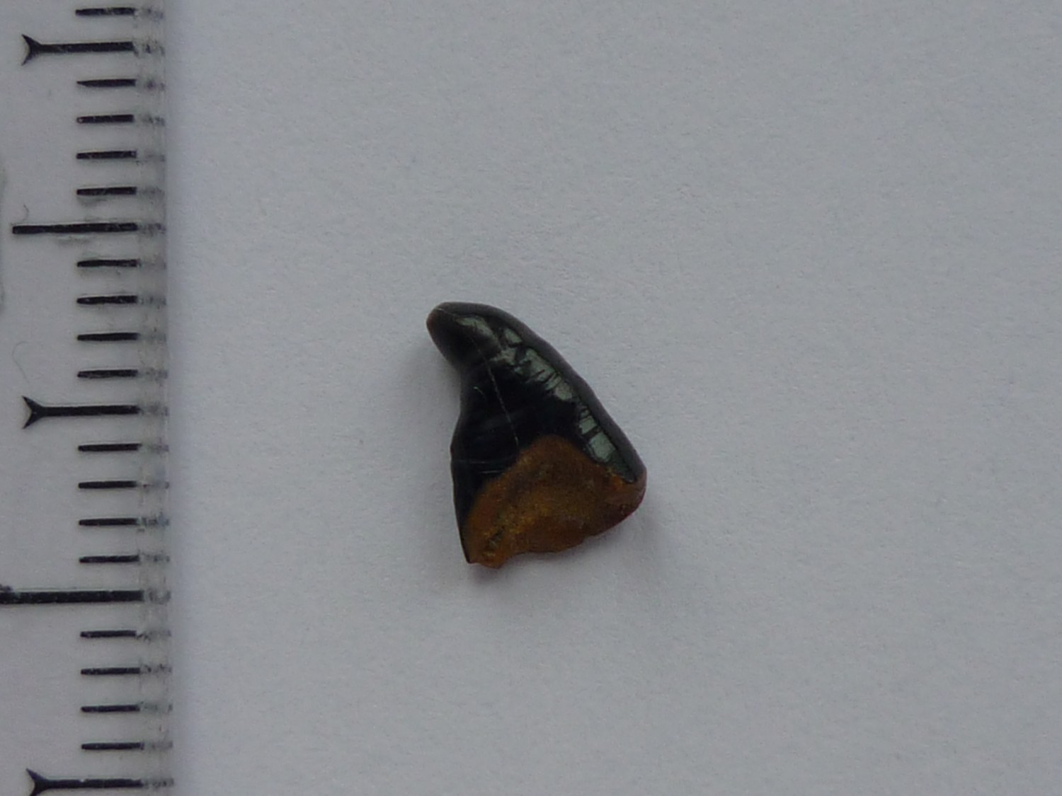

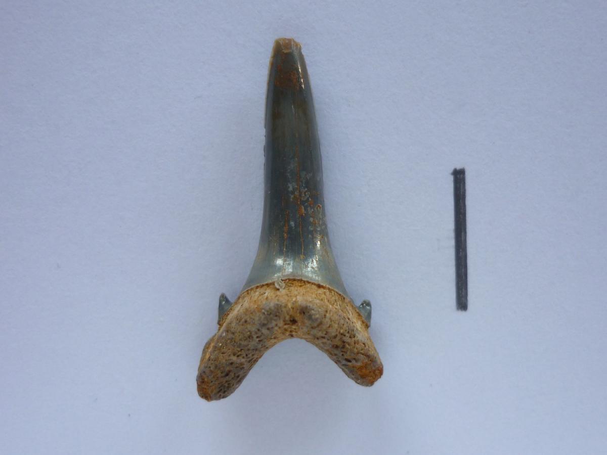

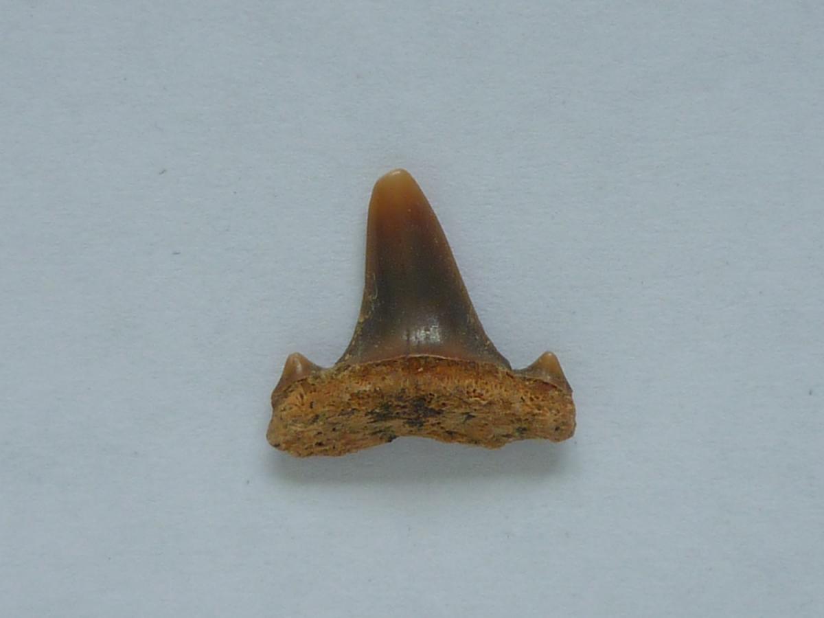

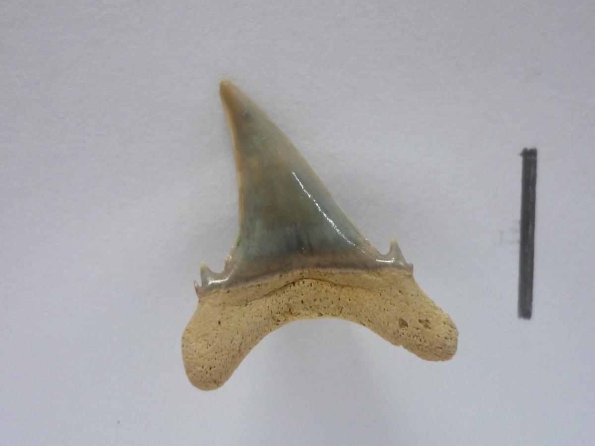

Voici pour finir trois dents qui me laissent perplexes. La première pourrait être une Striatolamia striata, mais la couronne est parfaitement lisse - signe d'une autre espèce ?

Il faudrait une photo des autres faces pour affiner l'identification, surtout des grandes dents, les autres étant Paleogaleus vincenti (Daimeries, 1888)

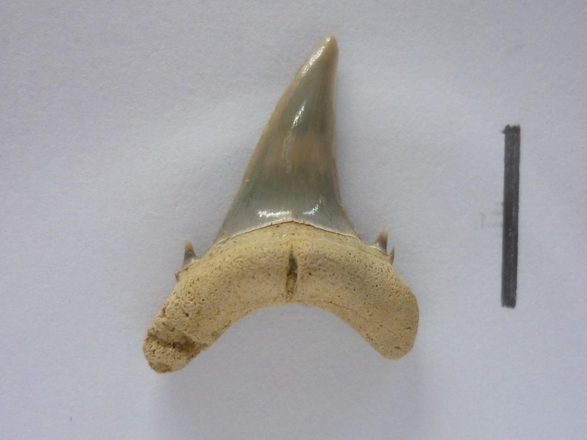

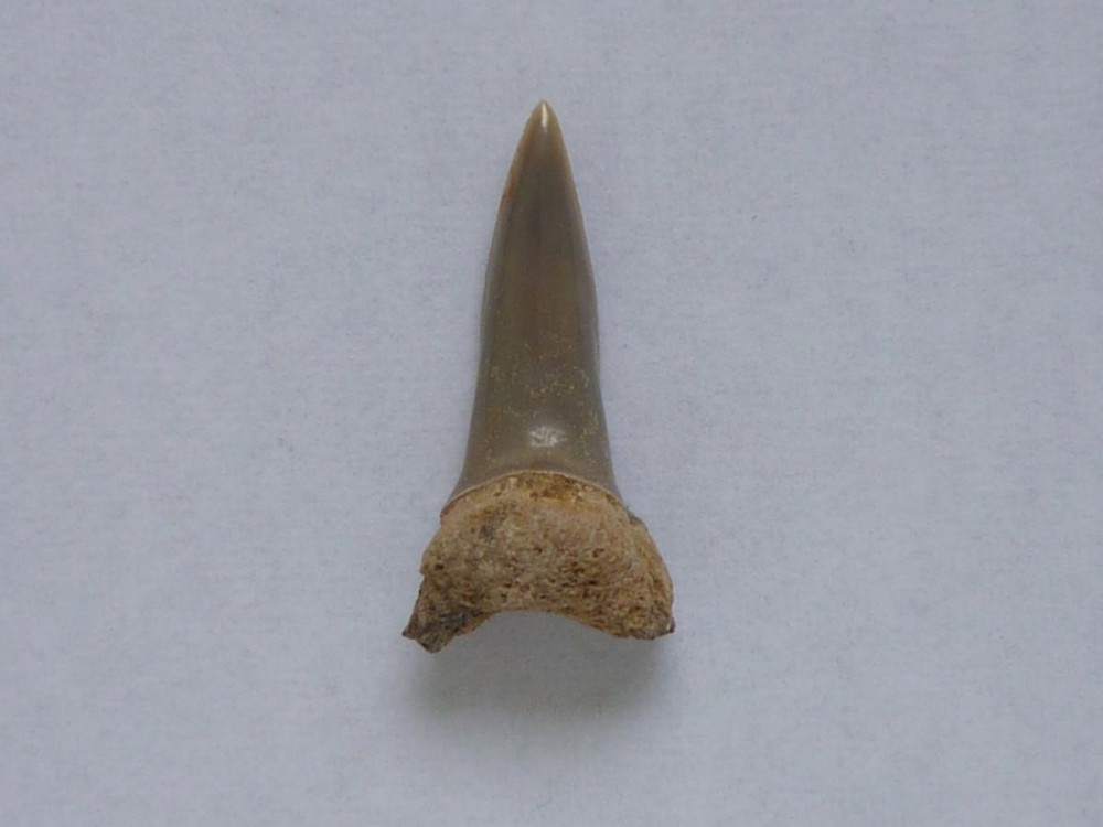

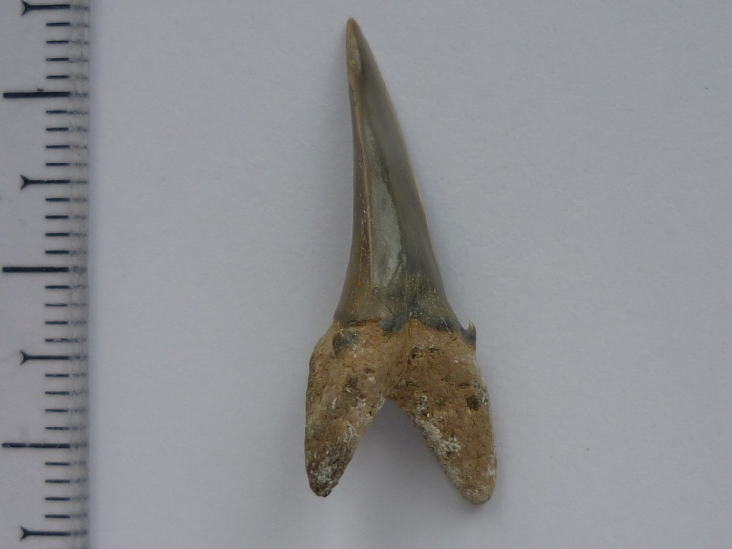

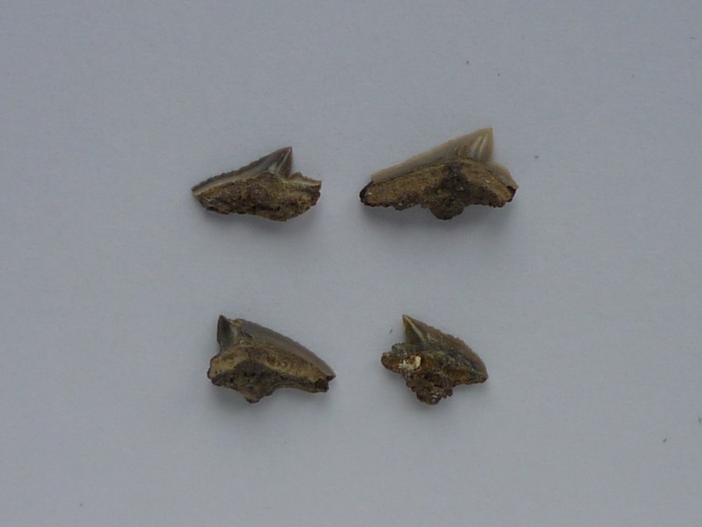

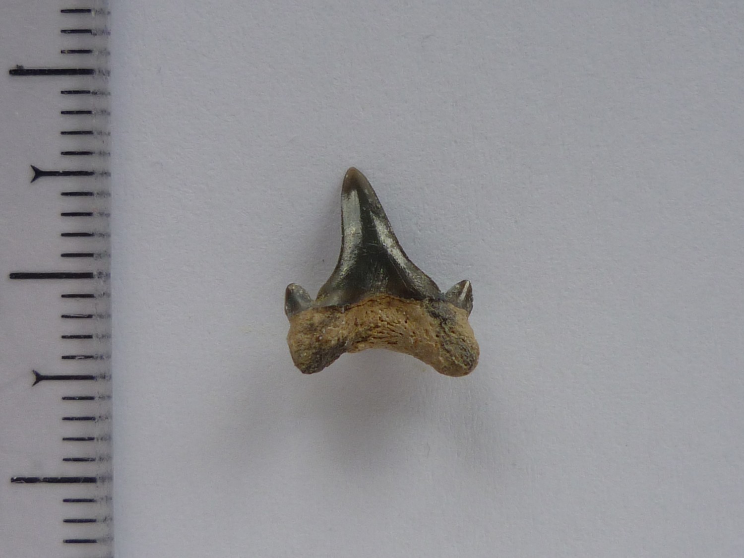

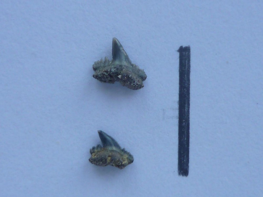

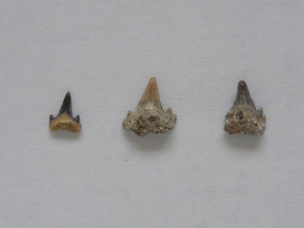

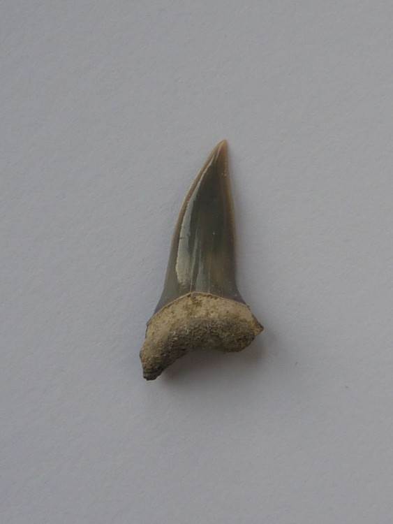

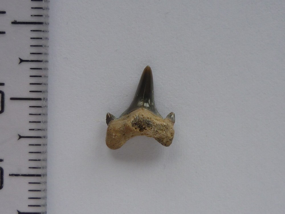

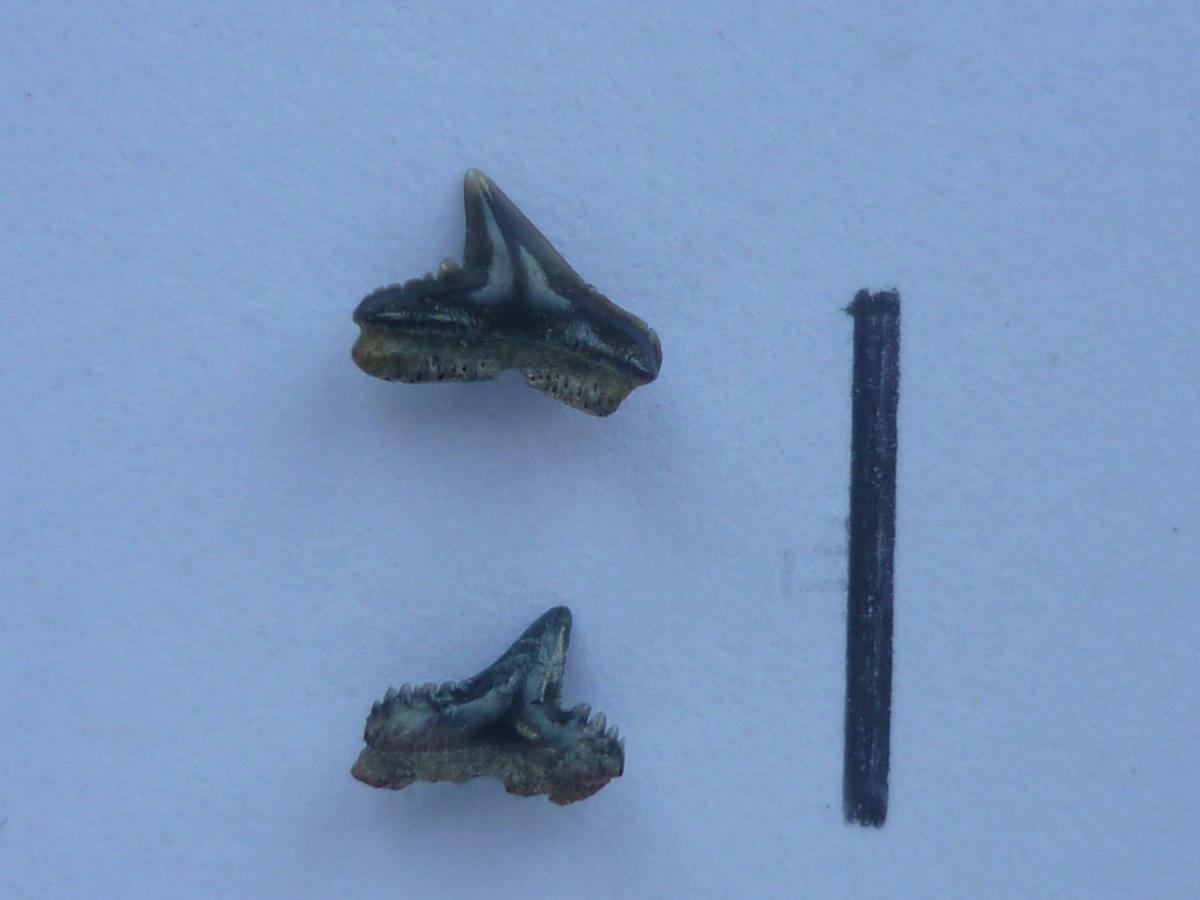

Bonjour à tous,
je relance ce sujet suite à quelques nouvelles découvertes de cet été dans le même coin :
la première dent date du Thanétien et fait 2cm de haut ; les trois suivantes sont également du Thanétien et mesurent de 4 à 6mm (je pensais à Scyliorhinus) ; et pour finir une petite dent sparnacienne de 1cm de haut. Elle est abîmée mais quelqu'un aura peut-être une idée.
Merci d'avance !
post-10426-0-28870300-1345554541_thumb.j
post-10426-0-87819000-1345554550_thumb.j
post-10426-0-99572400-1345554559_thumb.j
post-10426-0-85925700-1345554570_thumb.j
Pour la première probablement une robustus bien pétée
Pour la deuxième photos il faut faire un cliché des face externe surtout pour les deux plus massives
La dernière en bas à droite serait une brachycarcarhias lerichei
