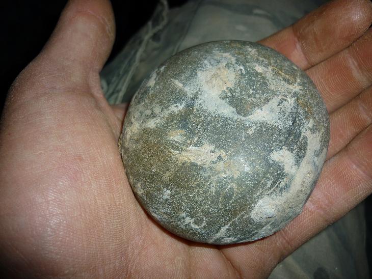

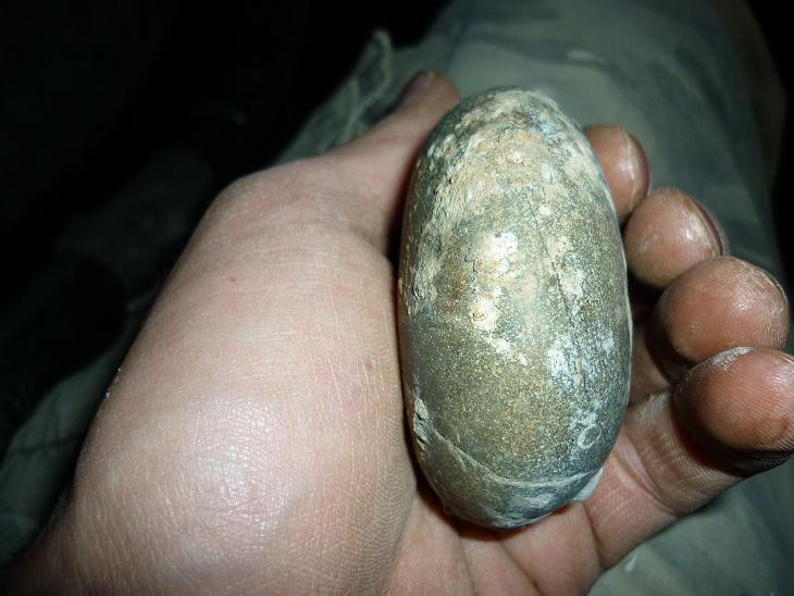

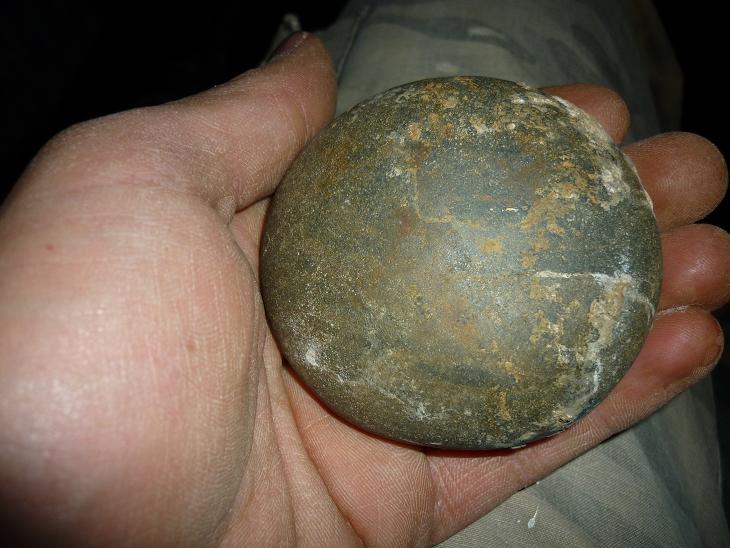

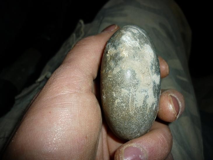

Voici un "galet" (7cm) retrouvé en place dans le pliensbachien (carixien) de la carriere de fresney le puceux, est ce un galet cotier retrouvé en milieu marin? ou un gastrolithe? :question:
Bonsoir, afin d'aider dans ta détermination, il faudrait savoir si des galets gastrolithes ont été trouvé en milieu sédimentaire marin ? :question:
A ma connaissance, les Gastrolithes étaient "utilisés" par les Dinosaures (terrestre et non marin) afin d'aider la digestion des végétaux.
Ensuite, le fait qu'il soit parfaitement rond ne prouve pas forcément qu'il s'agit d'un Gastrolithe.
Bonne chance dans ta détermination. :clin-oeil:
Tchao

et comme ballaste par certains Saures aquatique!
les gastrolithes étaient aussi utiulisés par les plésiosaures, certains squelettes ont été découvert avec ces pierres arrondies à l'emplacement du système digestif

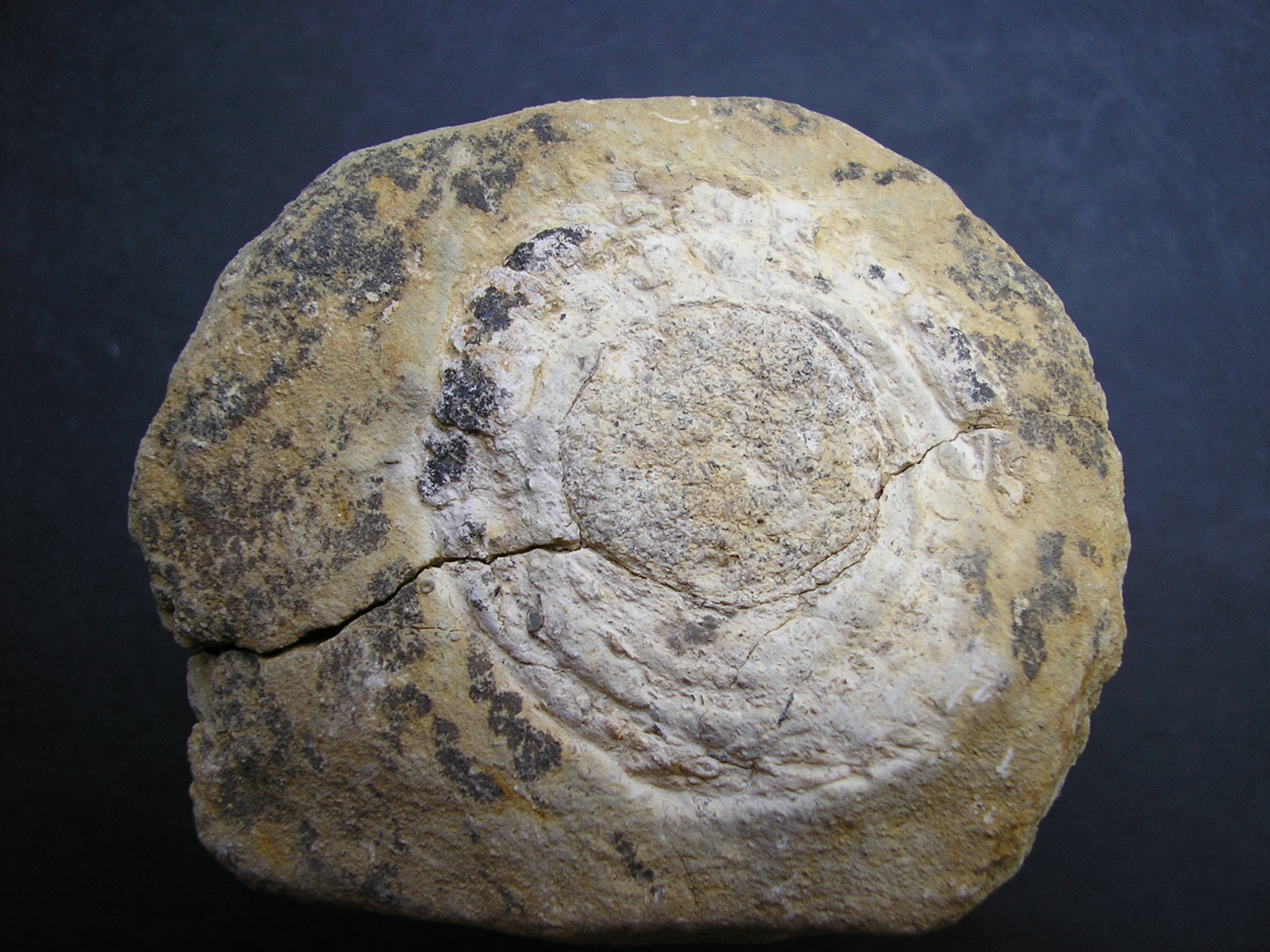

un petit complément quant aux plésiosaures.
Certains se nourrissaient principalement de mollusques comme des Plagiostoma, ce qui est attesté par l'articulation de son cou dont les scientifiques ont déterminé depuis peu une prédisposition à tendre le cou vers le fond.
Ci-joint un coprolithe (diamètre central de 3,8 cm en coupe naturelle) d'abord faussement attribué à un ichtyosaure et qui provient du sinémurien alsacien (et lorrain).
Le coprolithe est entouré d'un urolithe comme chez certains reptiles actuels. Celui-ci, sous forme de gel, est sensé protéger la paroie interne du tube digestif des coupures dues aux fragments tranchants des bivalves.

Dis-donc, il faut un sacré coup d'oeil pour reconnaître cette pièce comme étant un Coprolithe, superbe en tout cas. :super:
Ces coprolithes sont courants et faciles à reconnaitre - de plus j'ai étudié la publi suivante:
Bulletin du service de la carte géologique d'Alsace et de Lorraine - 1938 - TOME 5
Coprolithes du lias inférieur d'alsace et de lorraine
par Fridolin FIRTION
dans toutes les bonnes bibliothèques universitaires.
L'hypothèse du gastrolithe (à partir d'un galet) me semble assez cohérente d'autant qu'ils sont surement plus courant qu'il n'y parait, juste difficiles à reconnaitre hors contexte gastrique.
C'est bien tout le problème en effet :super: comment reconnaître avec certitude un Coprolythe ...d'un simple galet ... :surpris:
Par contre si Coprolithe il y a, alors là BRAVO , on n'en voit pas souvent en photo
