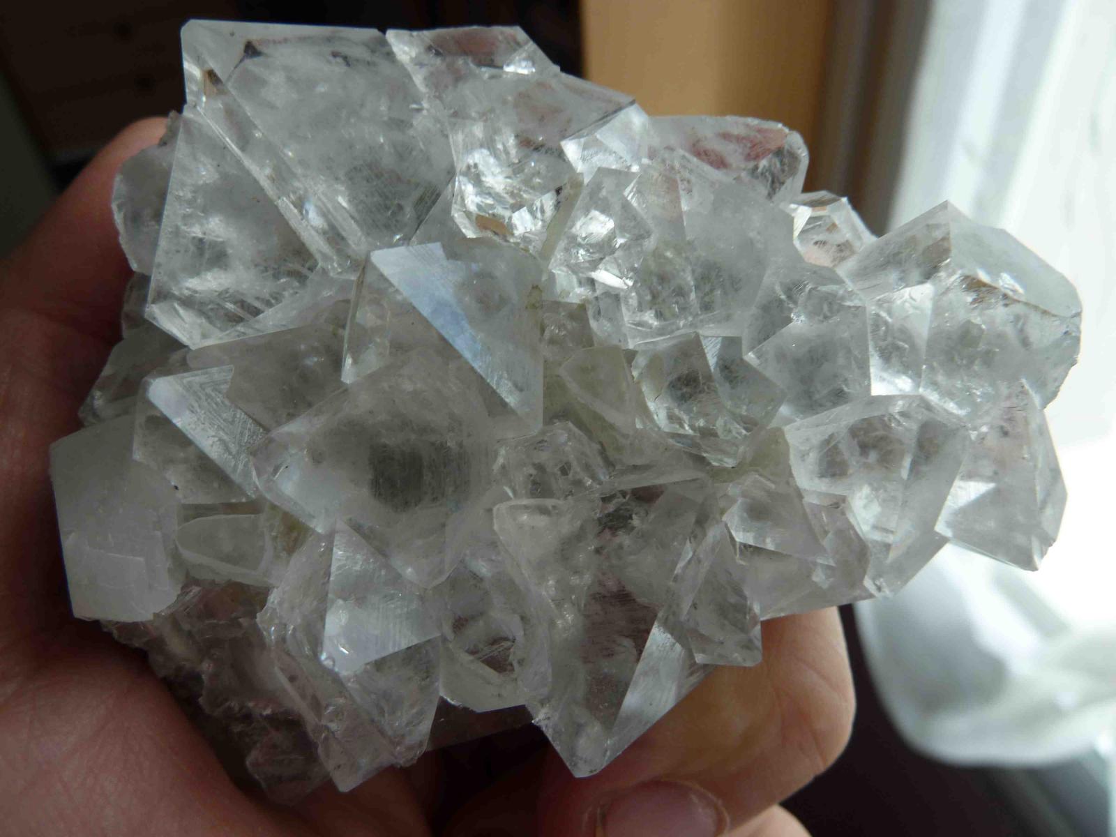

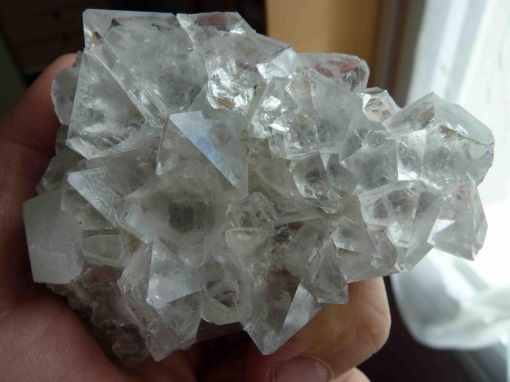

Je n'ai pas resisté...Fluo de Riemvasmaak 13 x 12cm
Ouh la la :bravo: que cette Fluo est superbe Laurent , quelle esthétique :top:
Alain
belle pièce surtout que cette main connue propose des prix en offre directe plutôt élevés !
mais comment font ils pour dégager ces fluo au fluorhydrique sans attaquer le quartz à côté (masquage à la cire ? c'est possible ?)
pô dégagé au fluo !!! c'est tout !! là c'est impossible ...
alors là permet moi d'être surpris ! ?
j'ai toujours entendu dire que les riemvasmaak était dégagé avec HF ! et un systéme de masquage !
comment font ils alors, car les octaèdres sont systématiquement recouverts de quartz, une méthode mécanique devrait laisser des traces !
ils ne sont sans doute pas tous recouverts ...
le fluo blanchi le quartz et c'est repérable à des mêtres !
là aucune attaque même sous les cristaux "aériens" = très difficile de masquer !! de plus faudrait quelque chose qui adhère fortement au quartz pour empecher le passage de l'acide = gros boulot à retirer ensuite je suppose ... c'est pourquoi je dis : non traité au fluo !
ou alors quartz en couche très fine d'une autre génération (non visible sur le reste de l'échantillon fragilisé au fluo très localement (au pinceau?) puis traitement mécanique ! ou alors seulement mécanique ...
je suis toujours douteux sur la méthode et généralement les octaedres de fluo dégagés avec HF sont souvent ternes ! ce qui n'est pas le cas pour ces fluos là
maintenant voici quelques exemples qui montrent bien que les fluos étaient recouvertes ! avec une épaisseur + ou - importante. la couche de quartz a bien été enlevé mais comment ?
http://www.mindat.org/photo-320609.html
http://www.mindat.org/photo-308462.html
http://www.mindat.org/photo-398252.html
http://www.mindat.org/photo-222198.html
http://www.mindat.org/photo-167903.html
Source: http://blog.treasuremountainmining.com/2010/09/21/riemvasmaak-fluorite/
QUARTZ COATING
When it comes out of the ground, virtually all Riemvasmaak fluorite is coated by a thin layer off druzy quartz. To remove this coating, specimen preparers use hydrofluoric acid, which dissolves away the quartz, leaving the fluorite in pristine condition. Unless protected, the matrix and quartz crystals on which the fluorite perches are left etched and white by this treatment. When attractive quartz crystals are present, preparers have begun using a wax coating to protect the crystals from the acid, making for some nice combination pieces. These are not as plentiful as fluorite specimens without quartz.
Les quartz toujours brillants sont protégés par de la cire.
