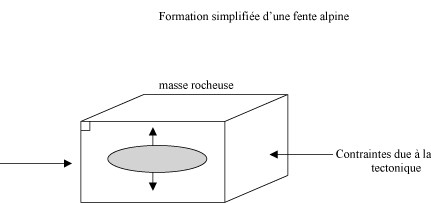

j'ai réussi à faire un schéma simplifié. Ce qui se passe donc, suite à la pression exercée une faiblesse dans la masse rocheuse va s'ouvrir. Par la suite certains minéraux se dissolvent et enrichissent les fluides. par la suite ces minéraux précipitent dans la fente par sursaturation. Les massifs montagneux continuent à se soulever, les températures et pressions baissent et les cristallisations évoluent stade après stade.
Voilà de façon simplifiée la formation d'une fente alpine. Dans le massif du Mt Blanc on parle de "four à cristaux"

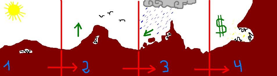

Sinon comment se retrouvent-ils en surface, ces fours ? ben c'est parce que c'est les soldes sur l'électro-ménager lasse.gif
En vrai, et j'crois avoir vu une anim postée sur le fofo l'expliquant, c'est "juste" une question de météorisation et d'actions physiques :
post-5954-0-65915500-1289036737_thumb.jp
- 1 le four se forme, comme expliqué précédemment
- 2 la montagne continue de croître, le four fait son petit voyage transporté par la masse de roche, des fois des oiseaux passent au dessus
- 3 par différentes actions mécaniques dues aux mouvements de la Terre et à sa météo (séismes, glaciers, infiltrations d'eau, le vent, même des bactéries, la construction d'une station**** de ski...) la montagne se fait complètement rouinter, des blocs se détachent, comme quand tu défais un oignon, jusqu'à arriver à ce que le four fasse surface en 4
- 4 tu trouves le four en surface, et là tu fais fortune sur les bourses internationales, emporté par l'ivresse du succès tu sombres dans la drogue, là en cure de désintox en Birmanie, tu tombes amoureux de la fille du général tyrannique qui t'as coupé les orteils lors d'un interrogatoire pour savoir où t'avais planqué les chocapics, vous vous enfuyez à dos de pigeon vers un petit village du Languedoc et finissez professeurs des écoles...
