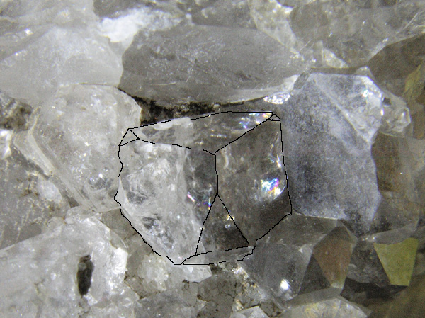

Sinon, spéciale Papyfred: un petit cristal de quartz légèrement fumé bien étrange... :grand sourire: Il est cubique ou bien? :coucou!: Enfin, trois faces orthogonales tout de même...
Retrouvé enterré sous la poussière de mes étagères... Massif du Mt-Blanc, granite, 7 mm d'arrête pour le "cube", 5 x 5 cm pour le cailloux
Désolé pour la photo, elle est pas top... mais c'est petit, transparent et logé dans un creux du cailloux... et compressé pour le forum...
Je précise que c'est bien des faces (pas de cassures!)...
Je pensais à une troncature spéciale (?) Avis aux connaisseurs donc!
Pour permettre à la Savoie de regagner la place qui est la sienne depuis 1860 (auparavant, c'était celle des Hautes-Alpes), et pour répondre à la question, petite réponse à Lomdumtblanc :
Tu as bien fait de mettre un petit dessin sur la seconde photo, car je dois t'avouer que je ne voyais pas bien sur la première ! L'explication utilise ton dessin.
De quoi s'agit-il ? Tu vois le sommet d'un petit quartz légèrement déformé : au milieu, face à toi, le trait vertical est l'arête sommitale du cristal (habituellement, le point où se joignent les faces de la " pyramide sommitale "); la grande face, au-dessus et les deux grandes faces à gauche et à droite, sont les faces du rhomboèdre positif ; la face triangulaire, au dessous de l'arête sommitale et les deux petites facettes triangulaires en haut à gauche et à droite, sont les faces du rhomboèdre négatif ; les deux petites portions de faces tout à fait en haut et tout à fait en bas, sont des portions des faces du prisme…
Bravo pour la photo, le fait est que ce ne devait pas être évident ! :desert:
:desert:
Je suis un peu tordu sur les quartz, et en appliquant les conseils de Papyfred sur différends logieciels, je me vois contraint de confirmer son analyse éclair sub-luminique, et ce en tout point, toute arête, et toute face, positive ou négative.
Cristal super interréssant, il fallait le dénicher ! :wub::grand sourire::gratte-tete: bas.
Encore, bravo, bis repetita placent !

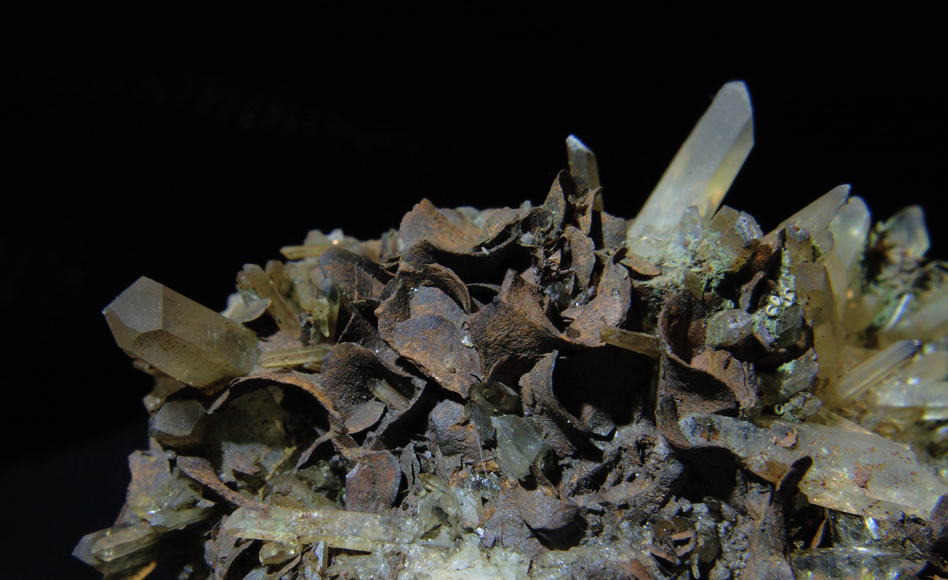

Petite sortie improvisée dimanche dernier... donc rien en vue en particulier, et au premier affleurement, qu'est-ce que je trouve t'y pas? Du quartz à foison... Y a qu'à se baisser et cueillir! :super:
D'un autre côté, y a qu'un omdumtblanc pour aller marcher sous un surplomb de 4 m de roche plus que pourrie... :top: (Inconscient? Mais non!!!)
Evidemment, même pas de papier journal pour emballer tout ça! Alors je vire l'APN et je mets mes précieuses petites choses dans mon gilet en duvet d'un célèbre canard Ht-Savoyard bien entendu... :P Bien au chaud comme ça!!!
Donc voilà: des petits quartz hyalins parfois chloriteux (type dauphiné), avec de curieux pétales métalliques en forme de "selle de cheval"... Je dirais hématite ( :beta: )
Massif des Aiguilles Rouges, 4 x 2 cm pour la prise de vue
Bon allez benevolus, lâche moi cette paire de palins et viens prospecter!!! :grand sourire:
Pétales de sidérite… Joli !
On voit que ça a pris l'air : sidérite oxydée, lichens… un bon nettoyage devrait améliorer !
BRAVO !
Rien ne peux t'échapper Papyfred!!! :grand sourire:
étonnantes ces pétales
Oui, c'est ce que je me disais aussi... jamais vu des comme ça avant... (et rien sur mindat...)

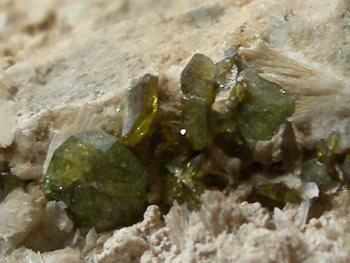

TITANITE 1cm Le Roset-Savoie
Il doit s'agir de titanite de la Pointe du Rozet, dans le massif de La Lauzière (côté Tarentaise) :suer:
De même, tes 2 hématites sur quartz du Beaufortain m'ont été proposées comme étant de la Tarentaise à la bourse de Grenoble en 2007...
...toujours bon à savoir
un cristallier y est passé il y a pas si longtemps, il n'a trouvé que de petits restes de cristaux de roche dans une fissure vidée, ce qui l'amena à dire qu'il n'y a plus rien (sans grand travaux), le lieu surplombant l'autoroute n'est certainement pas sans danger
Bonjour
La carrière de Montijos,Portugal se trouvait sur le terrain de thèse de mon copain Michel Macarit et voisin du mien:ce sphène vient à 150 % de là bas...L'etiquetage précis des collections c'est important. Cela rejoint une réponse que je viens d'envoyer dans le poste "recyclage des minéraux :que faites-vous?".
Alain
P.S:je préférerai quand même voir le cailloux en vrai cela serait plus prudent et plus sérieux...
