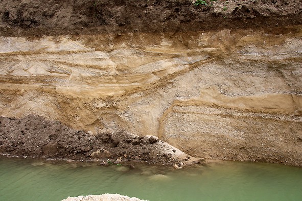

claire Posté(e) 29 octobre 2010 Signaler Posté(e) 29 octobre 2010 Bonjour, Ci joint une autre déformation quaternaire, toujours à Sauvage (Marne). La coupe fait deux mètres et l'holocène est affecté. Le substatum crayeux, à - 6m , n'est pas karstifié mais présente localement une intense brèchification. Vos commentaires sont les bienvenus. Cordialement. Citer

Kayou Posté(e) 1 novembre 2010 Signaler Posté(e) 1 novembre 2010 Figures de sédimentation plutôt que de tectonique ! Citer
claire Posté(e) 1 novembre 2010 Auteur Signaler Posté(e) 1 novembre 2010 Merci de l'intérêt porté. La craie immédiatement sous jacente n'a pu être visualisée que par panneaux électrique.La coupe géologique de la sablière permet cependant d'observer des remontées importantes (50 m au SE), hors nappe, de craie brèchifiée ,sous couverture limono argileuse. Cela évoque une bréchification hydraulique. La photo montre par ailleurs un niveau de sable décalé vers le haut et, à gauche, une faille de tassement compensatrice .La flèche rouge montre une éjection de sable. Par ailleurs, les panneaux électriques indiquent un substratum crayeux très fracturé, en accord avec la sismique pétrolière indiquant, à moins d'un km, de gros accident locaux à rejet vertical encore visible à 400 ms .Par ailleurs, la surface topographique de la terrasse alluviale présente une ondulation très marquée avec creux proches du mètre. La coupe est donc à rapprocher des figures de "blow out fault" d'orine co simique décriteS par Montenat et al dans séismites: an attempt at critical analys and classification, in sedimentary Geology 196 (2007) 5-30, Elsevier. Cordialement. Citer

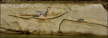

claire Posté(e) 2 novembre 2010 Auteur Signaler Posté(e) 2 novembre 2010 peux tu mettre des lignes colorees pour discuter tes interp Merci Pour faire suite à la demande. Cordialement. Citer
Quaternaire Posté(e) 2 novembre 2010 Signaler Posté(e) 2 novembre 2010 Merci de l'intérêt porté. La craie immédiatement sous jacente n'a pu être visualisée que par panneaux électrique.La coupe géologique de la sablière permet cependant d'observer des remontées importantes (50 m au SE), hors nappe, de craie brèchifiée ,sous couverture limono argileuse. Cela évoque une bréchification hydraulique. La photo montre par ailleurs un niveau de sable décalé vers le haut et, à gauche, une faille de tassement compensatrice .La flèche rouge montre une éjection de sable. Par ailleurs, les panneaux électriques indiquent un substratum crayeux très fracturé, en accord avec la sismique pétrolière indiquant, à moins d'un km, de gros accident locaux à rejet vertical encore visible à 400 ms .Par ailleurs, la surface topographique de la terrasse alluviale présente une ondulation très marquée avec creux proches du mètre. La coupe est donc à rapprocher des figures de "blow out fault" d'orine co simique décriteS par Montenat et al dans séismites: an attempt at critical analys and classification, in sedimentary Geology 196 (2007) 5-30, Elsevier. Cordialement. Bonjour Claire, as tu des photos et interprétations de ce que tu suppose être une "blow out fault"? Je suppose que tu connais bien ton terrain, peux tu nous dire ce que tu fais exactement , un master, un doctorat, ect...? Que dit la biblio du coin, la séismicité actuelle? Par rapport a ta photo, on constate plus ou moins des chenaux imputables a la sédimentation. La seule chose qui m'interpelle c'est un "effondrement" en bas de profil qui pourrait être un "Thixothropic wedge" de la classification donnée par Montenat et al, mais comme le dis l'auteur lui même la ressemblance avec des "ices wedges" dans les dépôts pléistocènes rend interprétation délicate en l'absence d'autres marqueur de déformations cosimiques. on attends la suite, et merci pour ces posts passionnants Citer

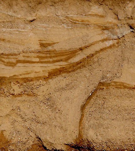

Quaternaire Posté(e) 2 novembre 2010 Signaler Posté(e) 2 novembre 2010 Pour faire suite à la demande. Cordialement. C'est un peu petit pour nous qui ne connaissons pas l'affleurement, as tu un zoom? Citer

claire Posté(e) 2 novembre 2010 Auteur Signaler Posté(e) 2 novembre 2010 Bonjour Claire, as tu des photos et interprétations de ce que tu suppose être une "blow out fault"? Je suppose que tu connais bien ton terrain, peux tu nous dire ce que tu fais exactement , un master, un doctorat, ect...? Que dit la biblio du coin, la séismicité actuelle? Par rapport a ta photo, on constate plus ou moins des chenaux imputables a la sédimentation. La seule chose qui m'interpelle c'est un "effondrement" en bas de profil qui pourrait être un "Thixothropic wedge" de la classification donnée par Montenat et al, mais comme le dis l'auteur lui même la ressemblance avec des "ices wedges" dans les dépôts pléistocènes rend interprétation délicate en l'absence d'autres marqueur de déformations cosimiques. on attends la suite, et merci pour ces posts passionnants La biblio ne parle que de périglaciaire, mais dans des terrains plus ancien .Seuls Coulon, Benoit et Grisoni on évoqué de la néotectonique. Coulon s'est rangé après coup à l'avis de l'IRSN qui a publié en ne privilégiant que le périglacaire, sans pour autant se doter d'approfondissment par géophysique de subsurface (panneu électrique et sismique reflexion très haute résolution. La finalité de ma réflexion géologique n'est pas d'ouvrir une guerre de tranchée, mais de comprendre une ensemble de déformation quaternaire alentour de Sauvage et dont l'intensité s'estompe au plus on s'éloigne (40 km..., à Cocloy où une déformations similaires est décrite comme sismique dans le miocène italien ) de ce site. Des causes multiples donnant un même résultat sont possibles (peri glaciaire et paléosismicité). Il faut donc se donner les moyens de les étudier objectivement, en hiérarchisant les éventuelles causes. Outre l'intérêt scientifique du problème (d'éventuelles failles actives au coeur du Bassin de Paris , quelle aubaine géologique permettant de rechercher dans le temps les épisodes actifs de ces accidents, au Bartonien par exemple. Un épisode glaciaire important au début de l'holocène, voilà de quoi émoustiller les quaternaristes et remettre en cause les tenants de la palynologie...) se pose également la question du risque industriel (centrale nucléaire voisine et centre de stockage de déchets radioactifs, projet de stockage de CO2 dans des réservoirs pétroliers...). Pour ma part, je connais effectivement fort bien le terrain mais ne suis pas doctorant,ayant la thèse d'Université de longue date. Et comme le sujet motive, je continue donc à alimenter le débat par d'autres photos. A suivre donc.... Citer
Géomorpho Posté(e) 2 novembre 2010 Signaler Posté(e) 2 novembre 2010 Bonjour Claire, as tu des photos et interprétations de ce que tu suppose être une "blow out fault"? Je suppose que tu connais bien ton terrain, peux tu nous dire ce que tu fais exactement , un master, un doctorat, ect...? Que dit la biblio du coin, la séismicité actuelle? Par rapport a ta photo, on constate plus ou moins des chenaux imputables a la sédimentation. La seule chose qui m'interpelle c'est un "effondrement" en bas de profil qui pourrait être un "Thixothropic wedge" de la classification donnée par Montenat et al, mais comme le dis l'auteur lui même la ressemblance avec des "ices wedges" dans les dépôts pléistocènes rend interprétation délicate en l'absence d'autres marqueur de déformations cosimiques. on attends la suite, et merci pour ces posts passionnants Salut, Complètement d'accord sur toute la ligne avec Quaternaire : - J'aimerais bien connaître l'origine de tes préoccupations scientifiques (master, doctorat ou simple passionnée de néotectonique ???) - Que sait-on de la sismicité actuelle et de la paléosismicité du coin ? - A priori, ça ressemble plutôt à des figures de sédimentation (stratifications entrecroisées, remplissage de paléochenaux) accompagnées de déformations syn-sédimentaires sans rapport direct avec la sismotectonique. A confirmer donc... A+ Géomorpho Citer

Quaternaire Posté(e) 3 novembre 2010 Signaler Posté(e) 3 novembre 2010 Salut, merci Claire pour le zoom, cette fois ci je vois bien la faille normale Tu m'as donc convaincu de l'existence de déformation cassant au sein de cette terrasse de la Seine . Maintenant quelle est l'origine de cette déformation ainsi que sa chronologie? Cette faille ne semble pas affectée la partie inférieure du profil, la ou il y a l'affaissement, ais je raison? Qu'en est il de la partie supérieure, je ne vois pas bien. Pour l'origine, peut être pourrais tu nous attacher un petit pdf avec le contexte structural, morphologique, coupes etc.. Les photos sont très intéressantes mais pas suffisantes pour les personnes ne connaissant pas le terrain. Citer
Quaternaire Posté(e) 3 novembre 2010 Signaler Posté(e) 3 novembre 2010 ça ressemble plutôt à des figures de sédimentation (stratifications entrecroisées, remplissage de paléochenaux) accompagnées de déformations syn-sédimentaires sans rapport direct avec la sismotectonique. A confirmer donc... Je crois que Géomorpho a tout résumé à la lumière des infos dont nous disposons de toi Claire Les déformations sont elles post ou syn sédimentaires? Citer
claire Posté(e) 3 novembre 2010 Auteur Signaler Posté(e) 3 novembre 2010 Salut, merci Claire pour le zoom, cette fois ci je vois bien la faille normale Tu m'as donc convaincu de l'existence de déformation cassant au sein de cette terrasse de la Seine . Maintenant quelle est l'origine de cette déformation ainsi que sa chronologie? Cette faille ne semble pas affectée la partie inférieure du profil, la ou il y a l'affaissement, ais je raison? Qu'en est il de la partie supérieure, je ne vois pas bien. Pour l'origine, peut être pourrais tu nous attacher un petit pdf avec le contexte structural, morphologique, coupes etc.. Les photos sont très intéressantes mais pas suffisantes pour les personnes ne connaissant pas le terrain. La faille effectivement ne semble pas affecter la base du remplissage .Est ce une faille normale consécutive à une distension postérieure à l'éjection d'un bloc de sédiments? De toute manière, des failles inverses dans le quaternaire alluvial sont également visibles à 15 km de là, à Longueville sur Aube et se suivent sur au moins 10 m dans la terrasse (photos pouvant être fournies, à la demande). Ci joint un schèma structural au toit du rhétien avec position de la sablière de Sauvage (en bleu). A suivre Citer
Quaternaire Posté(e) 3 novembre 2010 Signaler Posté(e) 3 novembre 2010 La faille effectivement ne semble pas affecter la base du remplissage .Est ce une faille normale consécutive à une distension postérieure à l'éjection d'un bloc de sédiments? Tres bonne question De toute manière, des failles inverses dans le quaternaire alluvial sont également visibles à 15 km de là, à Longueville sur Aube et se suivent sur au moins 10 m dans la terrasse (photos pouvant être fournies, à la demande). Je suis demandeur Citer
