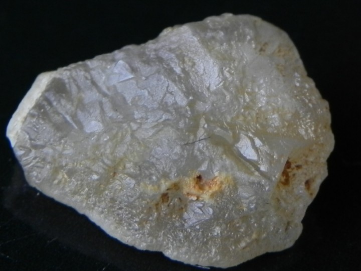

Bonsoir
La question est dans le titre

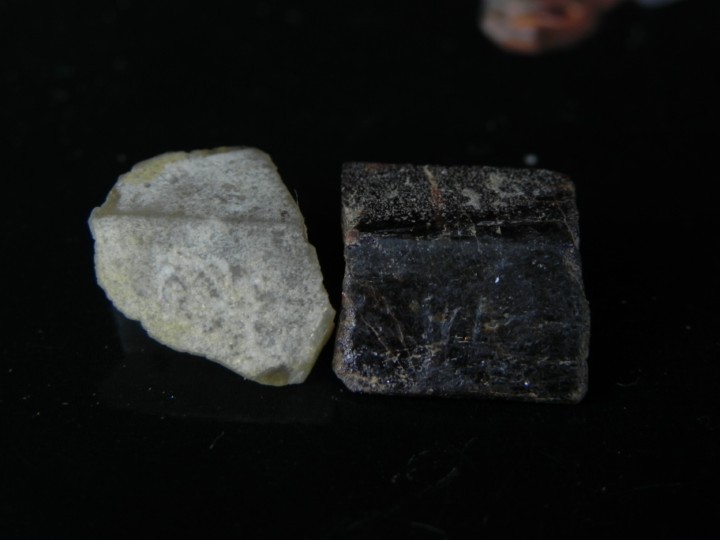

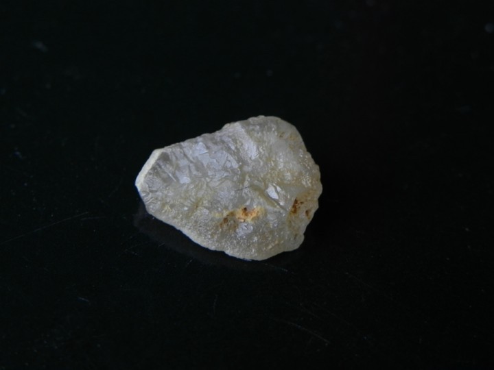

Taille : 13mm/9mm
Dureté : raye le quartz et ne semble pas être rayé par ce dernier
Provenance : keralbaud (Baud 56) dans un champs à staurolite
L'angle a l'air identique à celui de la staurolite
Les photos
Vue de dessus
Vue de dessous plus gros plan

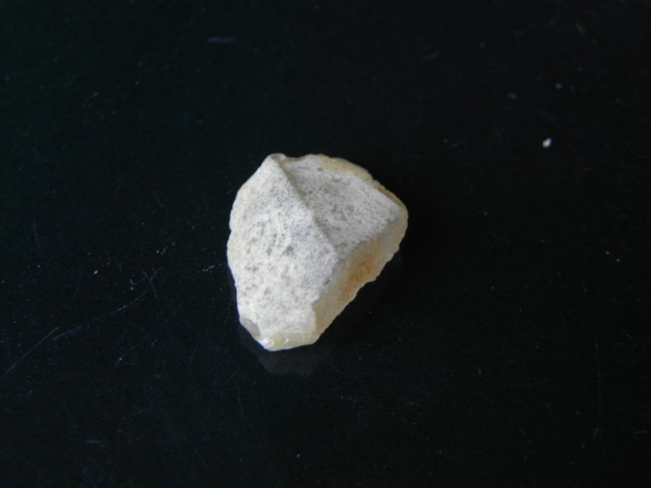

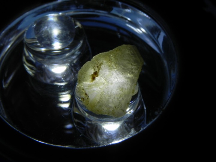

Translucide

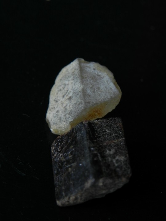

à coté d'une staurolite

Pour la densité j'ai préféré ne pas la faire afin de ne pas vous induire
en erreur. L'échantillon est petit (environ 0,6 g) et ma balance pas assez
précise. Balance chinoise à 10 euros 1 chiffre après la virgule ,passable
pour les plus gros échantillon mais là !!!

bonjour,
dans ce cas je pense qu'il faut plus s'interesser au contexte géologique qui correspond à des micaschistes briovériens. La transformation d'un cristal de staurotide en quartz dans ce contexte reste un évènement qui a très peu (voire aucune) de chance de se produire. Il faut abandonner l'idée selon moi. Il s'agit probablement d'un morceau de quartz qui joue avec la loi de constance des angles ^^
bonne journée
julien
Je rejoins Jul-Leb non pas pour des raisons géologiques (que j'ignore) mais parce que j'ai reconnu une pointe de quartz sur toutes les photos :) Il faudrait mesurer les angles et les comparer à ceux de la staurotide. Mais vraiment je doute à 100% de possibilité d'une pseudomorphose...
bonsoir
Juste un bout de quartz? Oui !! au final je pense comme vous depuis
le début mais le lieu de la découverte ( champs à stauro sans quartz
cristallisé) et l'angle apparemment identique à celui de la staurolite m'ont
quand même poussé à vous poser la question :Suisse:
Lionel j'ai essayé de mesurer (comparer) l'angle .Et ça a l'air identique
Mesure faite avec les moyens du bord
Comme dit Jul-Leb probablement un quartz qui joue avec la loi de
merci pour vos réponses :sourire:
Sur ce genre d'échantillon, quel moyen (si il y en a) peut permettre de dire s'il y a eu pseudomorphose ? :grand sourire:
Un seul moyen : mesurer précisément les angles…
Cependant, comme Lionel, j'ai remarqué, dès les premières photos, ces petits pointements cristallins qui prouvent que ce quartz s'est, au moins en partie, développé librement (peut-être après une cassure - ce qui expliquerait les petits pointements).
Pourquoi mesurer précisément les angles, alors ? Parce que, très souvent, les cristaux de staurolite - du moins ceux de certains gisements - ne sont pas purs, en ce sens qu'ils peuvent présenter des parties qui ne sont pas de la staurolite, mais des micas, du quartz, etc. Je ne sais pas, par contre, si c'est le cas sur le secteur d'où provient cet échantillon… À+
pareil .... pense pô que pseudomorphose de stauro soit jouable !!
une pointe de quartz (forme bizarre !!) : oui !! fracturé et cicatrisé : possible... ou quasi flottant : possible aussi...
quand au contexte ?? pollution ??
mais c'est pas parce que ce serait la première pointe qu'il ne peut en avoir d'autres... à voir!!

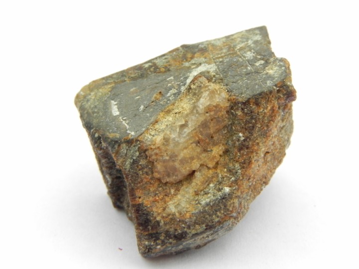

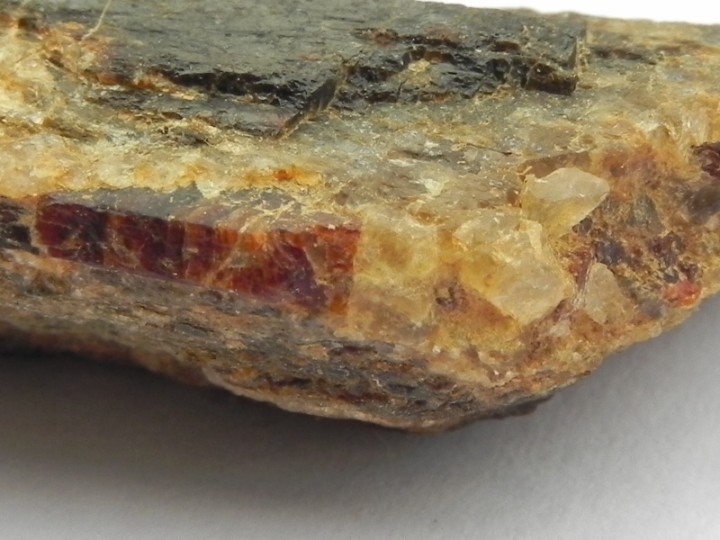

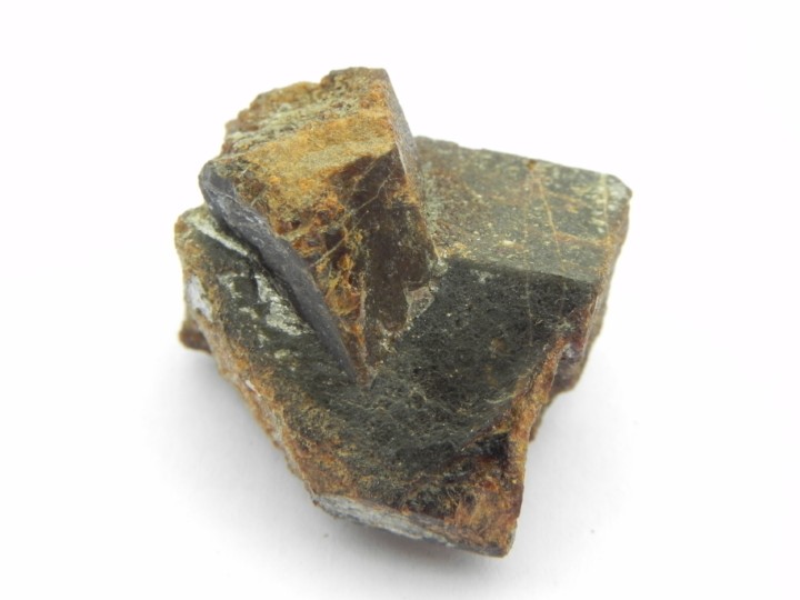

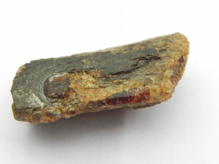

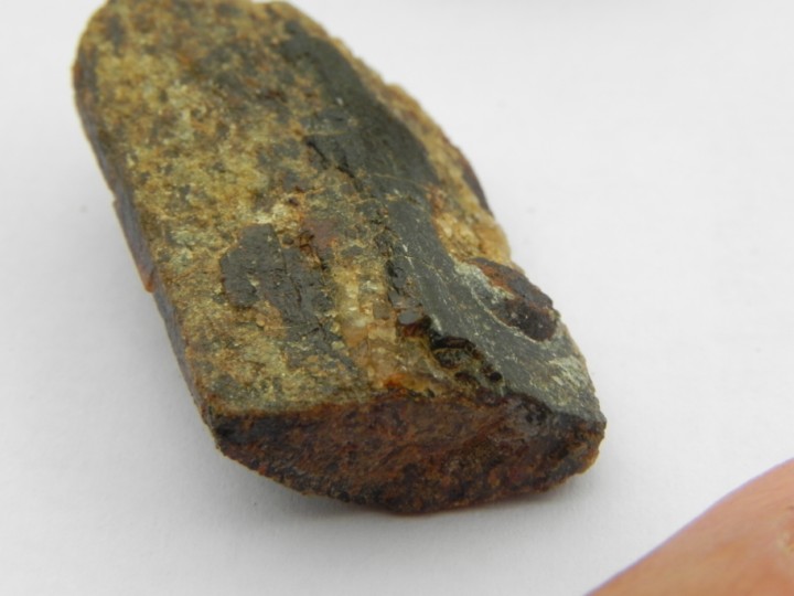

Est-ce que ce pourrait être ça??? :P
J'avais déjà remarqué ce genre de chose sans jamais trop m'attarder dessus :clown:
On dirait une couche de quartz intercalée dans la staurolite (avec en prime un petit grenat)
une macle d'un coté et de l'autre
D'après vous y aurait-il la moindre chance pour qu'un
morceaux de cette taille et qui termine un cristal puisse
exister??? :clown:
Quelqu'un a t-il déjà vu ça? Une partie entière (avec terminaison)
de la staurolite d'un autre minéral?
