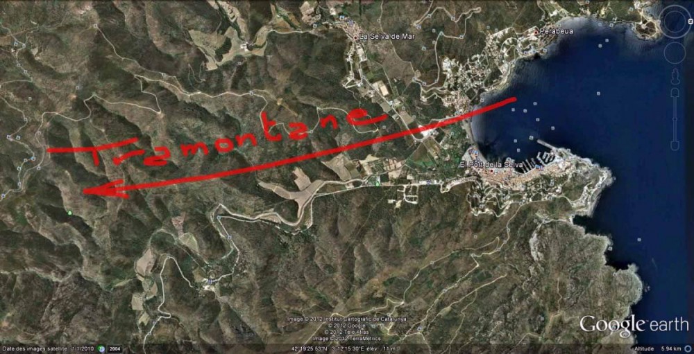

Imaginez quand la mer était bien plus basse, dégageant d'immenses plages que la tramontane balayait...
...un sable qui se déposait dans des recoins sous le vent...sur le versant d'un petite vallée ....
Une configuration assez unique sur cette côte.
Au fait Alain, la Tramontane souffle-t-elle bien du N-NW dans ton coin ?
post-3743-0-37241700-1351435775_thumb.jp
Oui, c'est bien la direction de la Tramontane, elle s'engouffre dans la vallée mais elle est moins forte que sur la côte, elle est un peu freinée par les obstacles constitués par les collines.
Ton post reprend la thèse officielle qui n'est pas dénuée de bon sens, surtout si on imagine que pendant les glaciations du Quaternaires le climat était plus rude et les vents étaient certainement plus violents.
Reste à savoir s'il n'y a pas un peu de marin de tout ça...
blague a part je trouve l'idee tres bonne et relance l'idee de depots quaternaire. C'est l'hypothese d'esor.
Le seul hic c'est que pendant le quaternaire et ses bas niveaux marins en periode glaciaire on a du mal a imaginer une telle microfaune tropicale, telle que la decrivent les biologistes.
