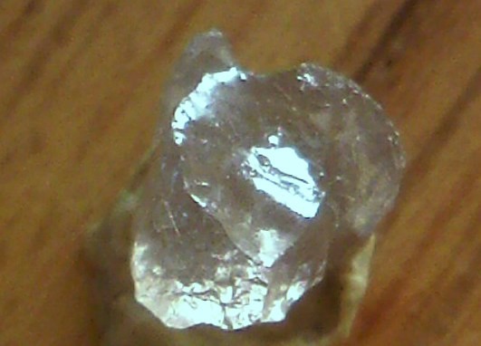

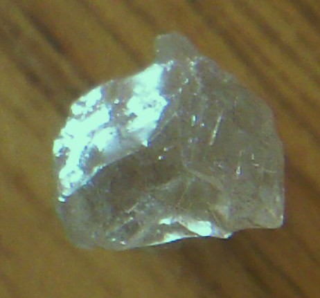

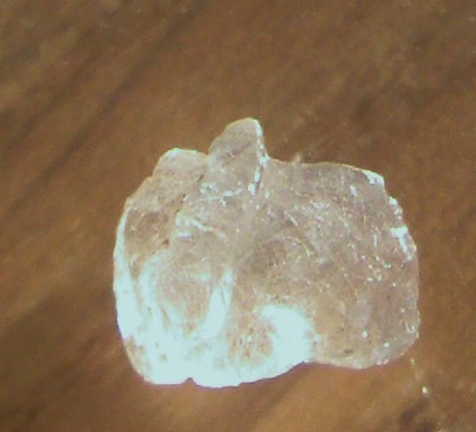

Je me suis entrainé avec ça aujourd'hui (photo: quartz pas quartz ??)
l'objet dans l'air à une masse de 0.13 g.
J'ai donc pris un bout de quartz de 0.13 g. J'ai fait la densité de ce bout : 2.63 on peut dire que je suis bon avec le quartz, non ??
J'ai fait la densité de l'objet: densité 2.62 ! Hum je me dis que cela se rapproche du quartz! (masse et densité faite et refaite : même résultat)
Puis test de dureté etc.... ( raye le quartz mais est rayé par le quartz+ bino :rutile en inclusion)
CONCLUSION : QUARTZ !
même si vos échantillons sont petits, n'hésitez pas à faire vos propres mesures de densité, cela donne pas mal d'idées et oriente dans vos identifications.
Par contre balance 0.001 !! :coucou!:
post-8614-1282676529_thumb.jpg taille 5 mm : vous auriez dit quartz du premier coup d'oeil ??
