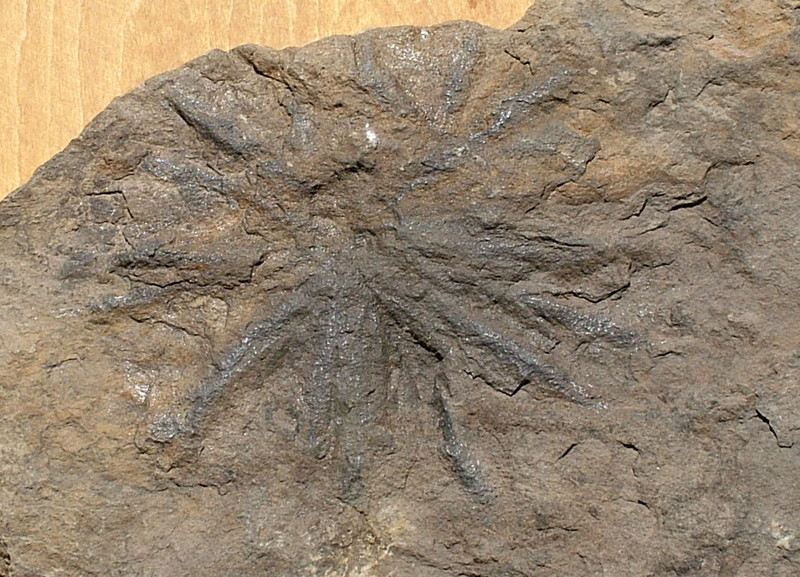

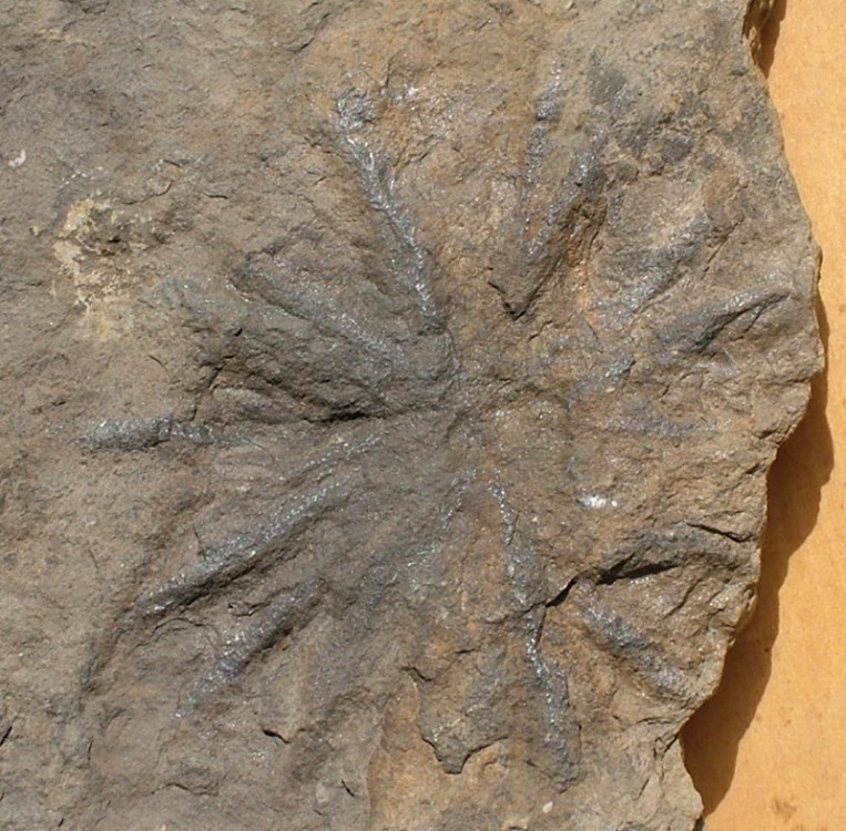

Bonjour à tous, il me faut une aide. A Sint Fons, l’année passe, un ami a échangé, pour moi, cette pièce et cette année, à Millau, j’en ai une autre, moins belle. La période, Hauterivien et la localité Die, dans la Drôme. Mon ami m’avait dit qu’il s’agissait d’une méduse, est-ce que vous êtes d’accord ?
Merci.
Attilio
Pas de lien avec les oursins jusqu'à preuve du contraire, bien que l'identification de ces fossiles reste hasardeuse, meduses pour certains, traces d'activités de crustacés pour d'autres...A voir !
Si le decouvreur du site nous lit (ce qui est possible, salut Joel si c'est le cas ! :super: ), il pourra p'etre nous amener d'autres elements?
Pour la datation, par contre, ce n'est pas de l'Hauterivien mais de l'Oxfordien (ou Callovien). :sourire:
ps pour "le clone" (ou clown) de profil : tu peux jouer à un autre jeu avant que je me fache vraiment ? Fin d'apparté...

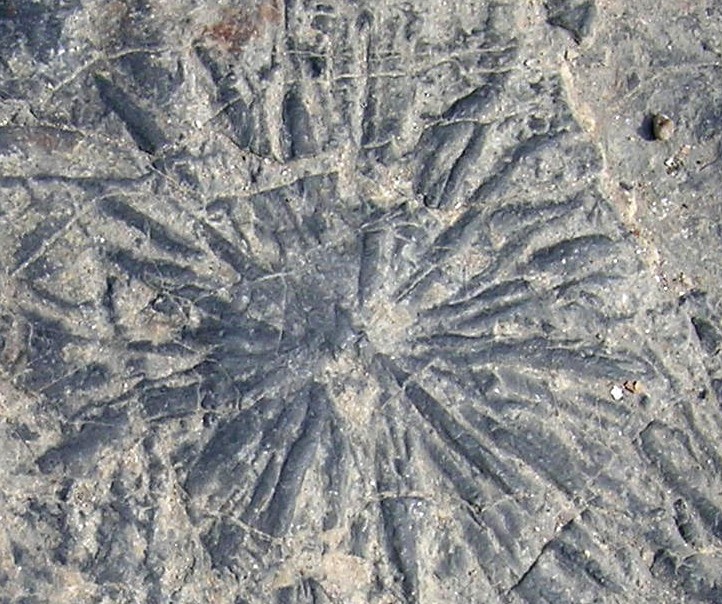

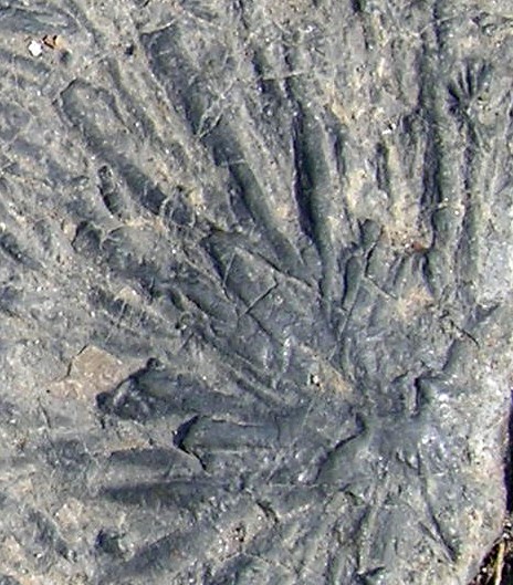

En Turquie, sur les trottoirs de Bodrum... des dalles avec des oursins... ça me fait penser à ton échantillon , Attilio .
Je ne pense pas qu'une méduse puisse laisser des traces pareilles.
Pour en avoir quelques échantillons en collect, tes photos de Bodrum présentent exactement le même type de fossile que ceux de la Drôme, aussi si une étude a été faite en Turquie, on sera fixé car, sauf erreur de ma part, pas de documentation existante sur le site français... :sourire:
Les méduses c'est en effet hasardeux mais l'existence au clivage d'une empreinte et contre-empreinte sur une faible épaisseur et en regard, est en faveur d'un organisme peu épais ou d'un ichnofossile...Mystère et boules de gommes ???
L'hypothèse des méduses est sans doute faute d'une comparaison avec les "méduses" stampiennes de la région de Manosque, bien que dans ce dernier cas, il existe des traces anatomiques plus probantes !
Quant au sédiment lui-même, on peut pas dire qu'il soit d'une finesse exceptionnelle pour conserver traces de ce type d'organisme, il est au contraire plutôt grossier...

Tu dis "rien" de comparable avec l'échantillon d'Attilio... alors je vais suivre l'évolution de la détermination avec intérêt.
Ces éléments rayonnants bien en relief font tout de même penser à des radioles, non ? Sinon à quoi d'autre ? Des algues ?
En plus c'est dommage car j'ai pas d'échantillon ici sous la main, j'aurais pu te faire des clichés rasants de ces bizarreries, l'oursin ça colle pas très bien car au centre de la structure, tu ne vois pas de marque évidente du test.
Si c'est un ichnofossile ça devrait être au moins partiellement le cas...Et tu as l'impression que toutes ces "épines" se rejoignent toutes au centre mais disposées comme des pétales mous, c'est très bizarre et tu as beau regarder ça pendant une demi-heure tu n'arrives pas à t'imaginer l'organisme, ça a un petit coté Ediacara qui perturbe ! :surpris:
Disons que la famille des coraux est tellement grande et variée que ça ne m'étonnerait pas d'en trouver un de la sorte. Ça fait un peu trop relief pour de la méduse. Pour un oursin, il n'y a pas de test et les "radioles" sont trop tordues. Des algues, pourquoi pas?
Perso. je ne vois pas de "radioles" tordus...

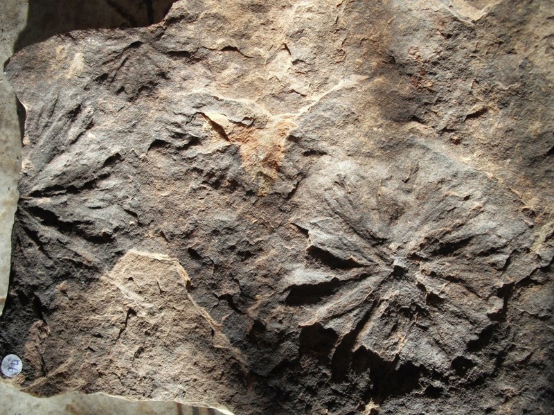

En juin 2009, un exposant à Blain avait un peu le même truc...mais je ne sais plus d'où, ni ce qu'il en disait.
Les Frangins devraient pouvoir en causer peut être, s'ils s'en souviennent ? (un stand à la croisée des deux barnums).
Kayou, ce que tu montres en photo et qui est bien un oursin, n'a effectivement rien à voir avec notre objet mystère. Stellascolitesça pourrait. D'après le Moore sur les Miscellanea, ça y ressemble pas mal
C'est ça, moi aussi je consulté le Moore et ta réponse confirme ce que j'avait pensé. Merci pour vos aides.
