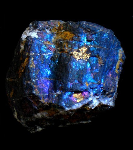

Bonjour à tous, encore quelques problèmes d'identification........
-Origine inconnue,
-Dureté : 5,5 zones grises, 6,5 zones blanches (quartz),
-Poids : 218gr,
-Densité : 3,8,
-Trace : gris-foncé ou gris-fer,
-Hcl disparition de la teinte grise apparition plaques cuivrées et or.
- Selon le tableau des concordances densité - dureté il pourrait s'agir de chalcopyrite toutefois cela ne ressemble pas tellement à celles que j'ai pu voir sur internet ou dans des ouvrages - par contre dans l'esprit de la mienne je n'ai rien trouvé - pourrai-je avoir une confirmation, ou alors est-ce-que je me suis une fois de plus trompé..... Dur, Dur!!!!!!!! Encore merci.
A+
bien joué !! chalcopyrite !!!
certains échantillons (burc, mont roc ...) traités à l'acide prennent cette couleur bleue-violacée !!
Et d'autres (Montroc en particulier) le sont naturellement, mais a moins d'avoir recolte soi meme le specimen, impossible de savoir si il y a eu traitement ou pas.
La prononciation etymologique est 'kalco', mais nos amis anglo saxons prononcent 'chalco', et difficile de leur expliquer leur erreur.
Invité Blackbird
Bonsoir et merci à tous! Une question si je verse sur le bloc de kalcopyrite du hcl le bloc va-t-il devenir entièrement cuivré et or à l'exception du quartz comme sur le test ? Bon ce n'est pas ce que je vais faire c'est juste à titre indicatif!!!... ensuite si ce n'est pas naturel avec quel type d'acide peut-on lui cet aspect ? Encore merci pour votre aide et pour l'info "kalco" désormais je le prononcerai ainsi !!
A+
Invité Blackbird
Salut ! Pour ceux que cela intéresse voilà les dimension du bloc de chalcopyrite que j'avais oublié de donner accompagné d'une autre vue .
