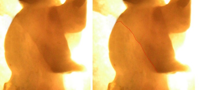

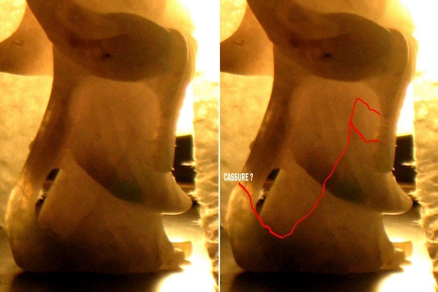

- Examen de la statuette devant une lampe halogène présence de deux cassures apparentes pas en surface plutôt à l'interieur la première se situe sur le devant elle part du bas de la statuette et remonte jusqu'à mi-manche, elle passe sur la petite tache vert un peu plus soutenu (photo jointe).
L'autre cassure se situe dans le dos elle est en biais et elle le sépare en deux parties égales, la partie qui comprend la manche et la main en l'air est plus blanche que le reste de la statuette qui est plutôt vert-gris pâle.
En ce qui concerne la texture des cassures celle du dos aurait tendance à être lisse, celle de devant peut-être en gradin encore que je n'ai pas les compétences requises pour me prononcer dans ce domaine.....

pour la cassure en fait il s'agit d'examiner une cassure ouverte, c'est a dire mettant a jour la structure de la roche non polie (exemple: cela aurait pu etre visible si un morceau de la statuette avait ete cassé), mais puisqu'il n'y a pas de cassure deja visible sur la statuette, laisse tomber.
De toute facon ce que tu as est bien de la jadeite il me semble, d'autant que ca en a l'aspect et surtout que la densite correspond bien (a noter que le jade nephrite a quant a lui une densité plus basse).
