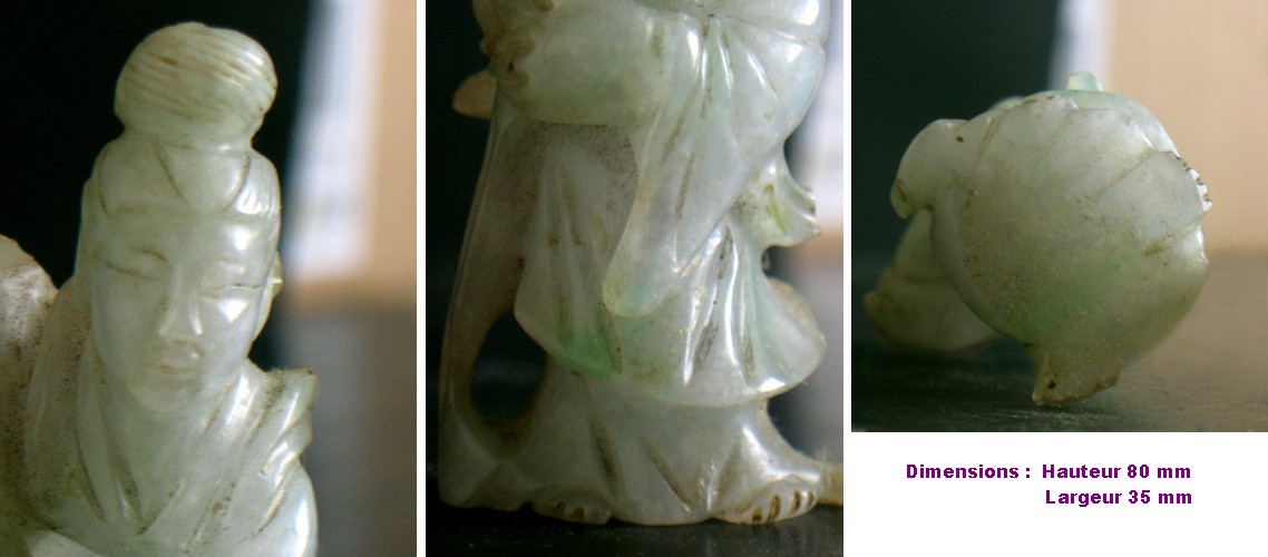

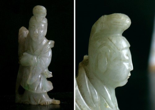

Salut, j'ai procédé aux tests sur le dessous de la statuette, les résultats sont les suivants :
- Dureté 6,5 raye le verre, impossible de la rayer avec différents quartz blanc, rose, fumé (j'ai lu que le jade néphrite rayait le verre mais que lui-même pouvait être rayé par du quartz) - seule une lime de bijoutier a laissé quelques traces superficielles ce qui n'est pas le cas d'une lime bon marché.
- Densité 3,5
- Test hcl néant pas la moindre matité ou trace sur le poli.
- Froide dans la main très difficile à réchauffer même au-delà de la minute
- Couleur générale vert-gris olive pale sauf zone plus blanchâtre dans le dos et inclusions vert-eau sous la manche et sur le dessous (visibles sur photo).
- Trace plus dur que l'émail ça raye et arrache l'émail sans laisser de trace - impossible sans abimer la statuette d'en prélever un morceau pour le réduire en poudre.
- Test à la lampe de wood (uv) couleur uniforme sur toute la surface.
Encore merci à tous !

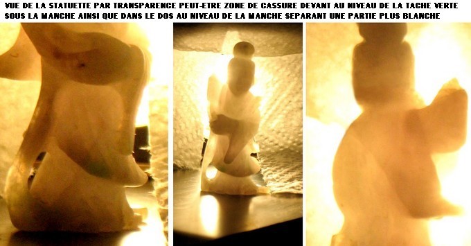

Essayer aussi de placer la statuette devant une puissante source de lumiere (genre halogene) pour observer en transparence
Y a-t-il une cassure apparente? Si oui decrire la texture (lisse comme celle du verre? granuleuse? sacharoide? en gradins?...)

Bonsoir, merci pour tes précisions cependant il ne me semble pas avoir utilisé le qualificatif "de qualité" concernant la statuette, j'ai simplement précisé que la personne qui me l'avait vendu avait ajouté qu'il s'agissait d'une statuette ancienne taillée dans un bloc de jade. J'ai également remarqué les défauts que tu as souligné, à juste titre d'ailleurs, ce sont justement ces petites maladresses qui m'ont attiré ! Cela lui donne une dimension plus "humaine" si je puis m'exprimer ainsi encore merci pour ton intervention !
Par contre je ne suis pas de ton avis en ce qui concerne la patine de la statuette comme je l'avais précédemment fait remarquer j'étais sûr que cette patine allait disparaitre après les bains d'eau. J'en profite pour remercier cascaillou pour toute les informations et l'aide qu'il m'a apporté et répondre à sa question, disons sans vouloir paraitre prétentieux c'est l'expérience car si je compte bien j'ai restauré des tableaux durant 6 ans avant d'être nommé peintre Agrée des l'Armée, j'ai éte ensuite nommé peintre Titulaire 11 ans plus tard au lieu des douze années règlementaires (4 renouvellements de 3 ans - ancien règlement) plus à nouveau 4 ans cela fait donc 20 ans que je restaure des tableaux si on compte à peu près dix jours pour une intervention moyenne je te laisse imaginer le nombre de tableaux que j'ai restauré en 20 ans cependant nul n'est infaillible c'est pourquoi il y a une possibilité plus scientifique les UV.

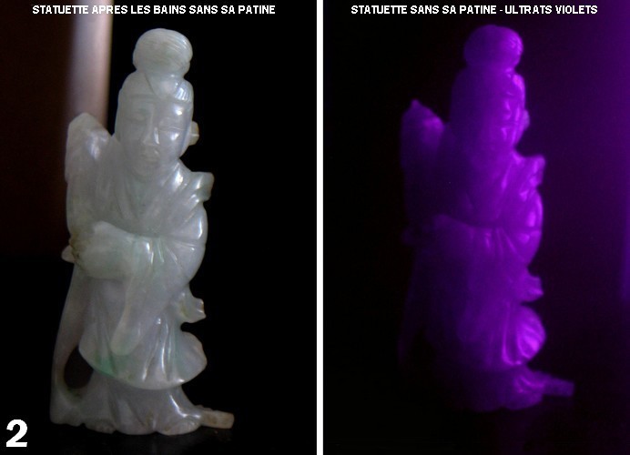

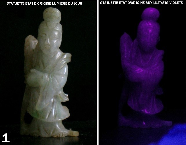

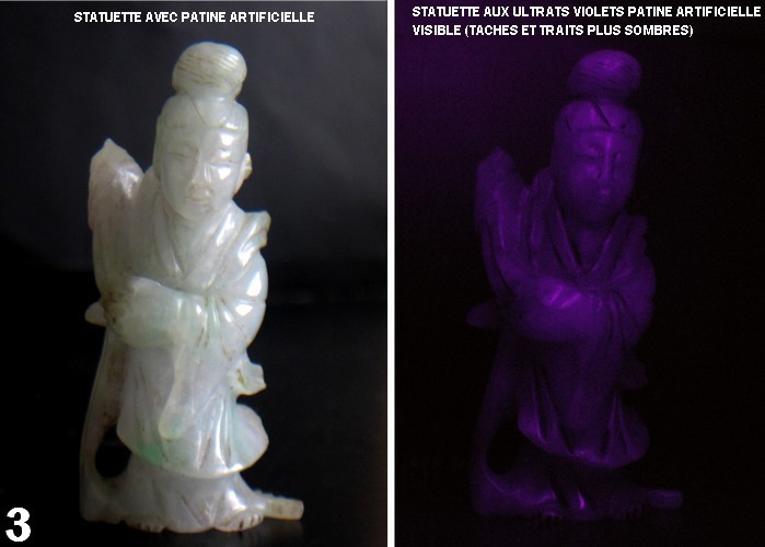

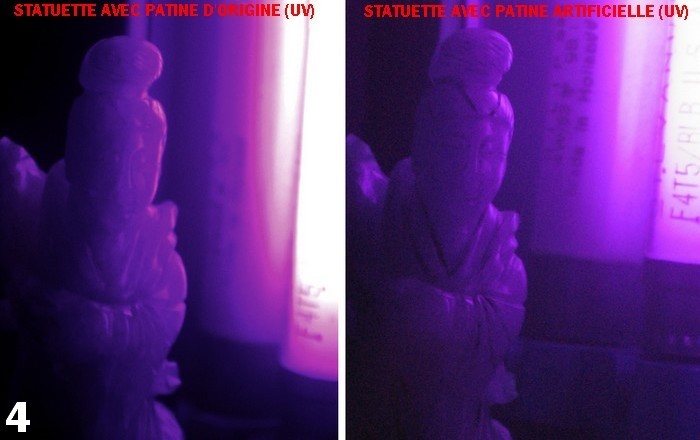

- Ayant lu que le jade était fluorescent j'avais fait une photo aux UV de la statuette dans son état d'origine (Photo N° 1).

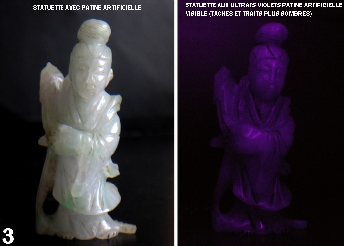

- J'ai ensuite photographié aux UV la statuette sans sa patine (malheureusement disparue après son passage dans l'eau !) on peut constater que les photos aux UV N°1 et N°2 sont rigoureusement identiques le jade apparait uniformément violet ce qui n'aurait pas été le cas sur la photo N°1 si une patine artificielle avait recouverte la statuette !
- J'ai ensuite recouvert la statuette d'une patine artificielle moins importante que celle d'origine, puis je l'ai photographié aux UV photo N°3 là le jade n'a plus la même apparence que sur les photos précédentes on voit très nettement la patine artificielle qui monte aux UV sous p'apparence de trainées et tâches sombres en conséquence la patine qui recouvrait à l'origine était bien une patine naturelle...........
- Le jade a un aspect plutôt cotonneux.
- Peut-être une cassure sur le devant au niveau de la tache d'un vert plus soutenu, ainsi que derrrière dans le dos (en biais) correspondant a une zone plus blanche (manche).
- Pas de fluorescence au niveau des UV (courts)
-Encore merci à tous!

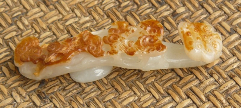

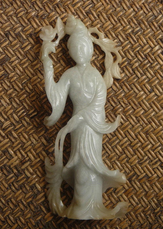

Voici les photos de ma statuette:
17cm de long
elle n'est pas trop mal,ce n'est pas du grand art non-plus.

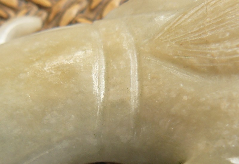

Elle est en jadéite,couleur plutôt gris blanc,teinté de verdâtre.
A l'arrière il y a des zones légèrement brunes,certainement assez proche d'une faille,et du coup des oxydes se seraient infiltré?!

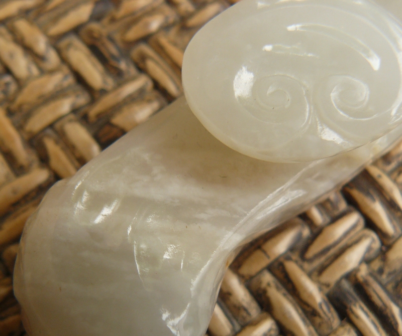

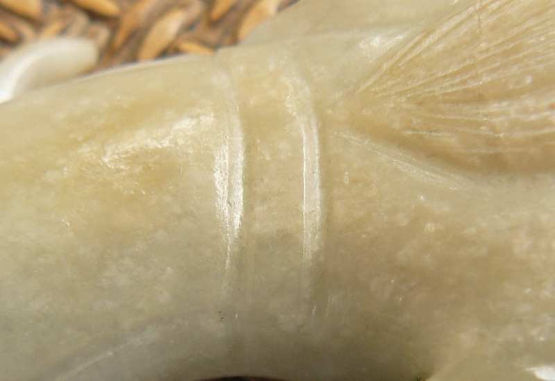

Maintenant de la nephrite:
fibule,10cm
Déjà,sans tenir compte de la matière,l'objet est de qualité nettement supérieure,le travail,technique et artistique est beaucoup poussé,le poli est largement meilleur.
On voit qu'ils considèrent la matière comme précieuse,et l'usage de l'objet important.

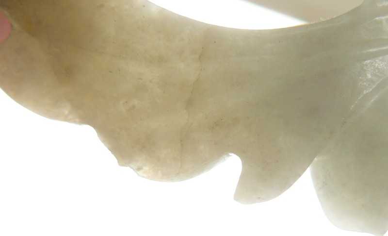

On voit bien la structure qui est plus fibreuse ou floconneuse suivant les pièces.

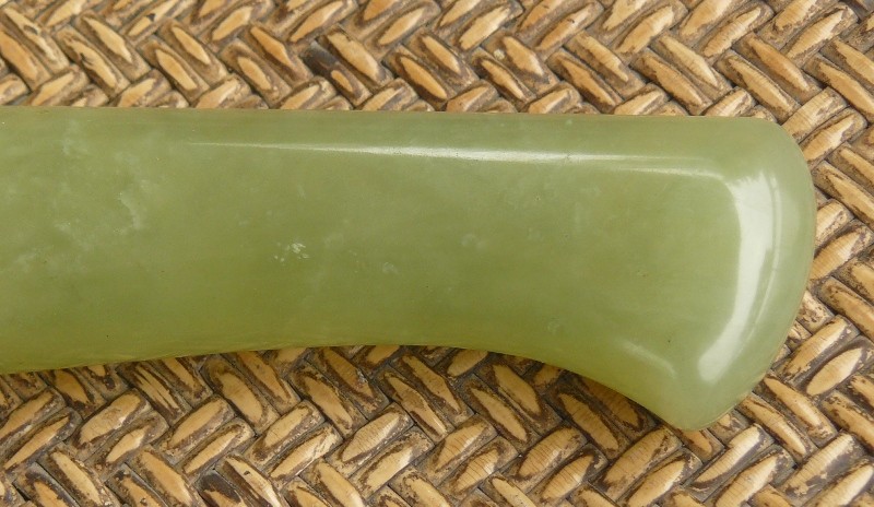

un manche que j'ai fait dans une statuette cassée:
il y a quelques inclusions de grains noirs,et l'aspect du jade est nuageux,il y a quelques zones de fissures,qui auraient un aspect mat,un peu comme du marbre.
