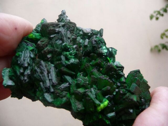

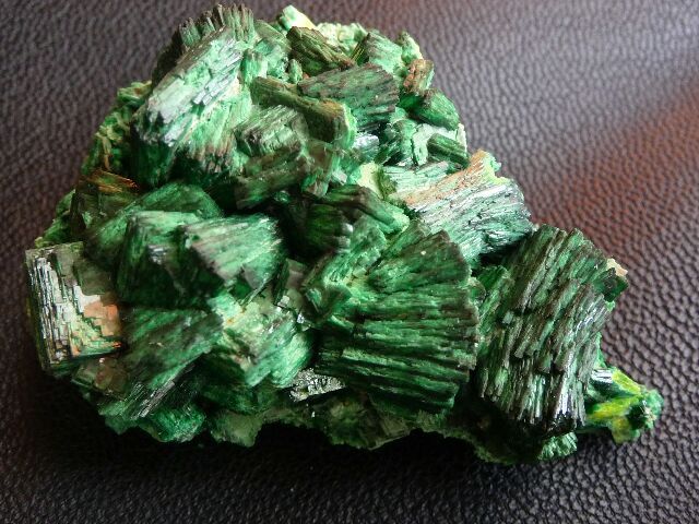

En ce qui concerne la torbernite, pas de problème avec ce genre d'échantillon, il suffit de le conserver dans une petite boite étanche dans laquelle on veillera à conserver une certaine hygrométrie pour éviter qu'elle se transforme en métatorbernite.
Ce qui est important c'est de ne pas respirer de poussières qui pourraient avoir un point de fixation pulmonaire, sinon la torbernite à un faible rayonnement alpha ... ;)
Il suffit de prendre des précautions pour manipuler l'échantillon et de bien se laver les mains après.
J'en ai manipulé et extrait suffisament pour bien avoir cerné le problème.
Allez quelques unes pour le fun !...

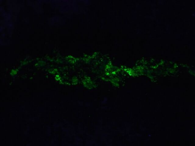

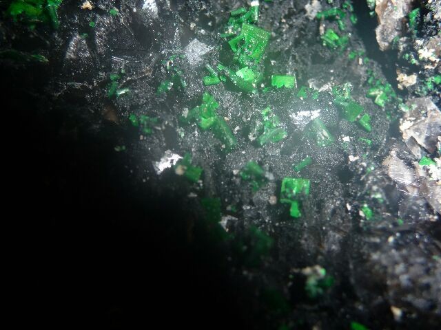

Dans bien des précis de minéralogie, il est stipulé que la torbernite ne réagit pas aux UV !!! il faut croire que dans certains échantillons (notamment dans ceux de Margabal, photo prise in situ avec petite lampe à UV portable) il y a de l'autunite car :
