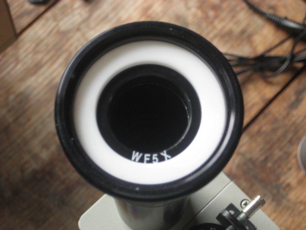

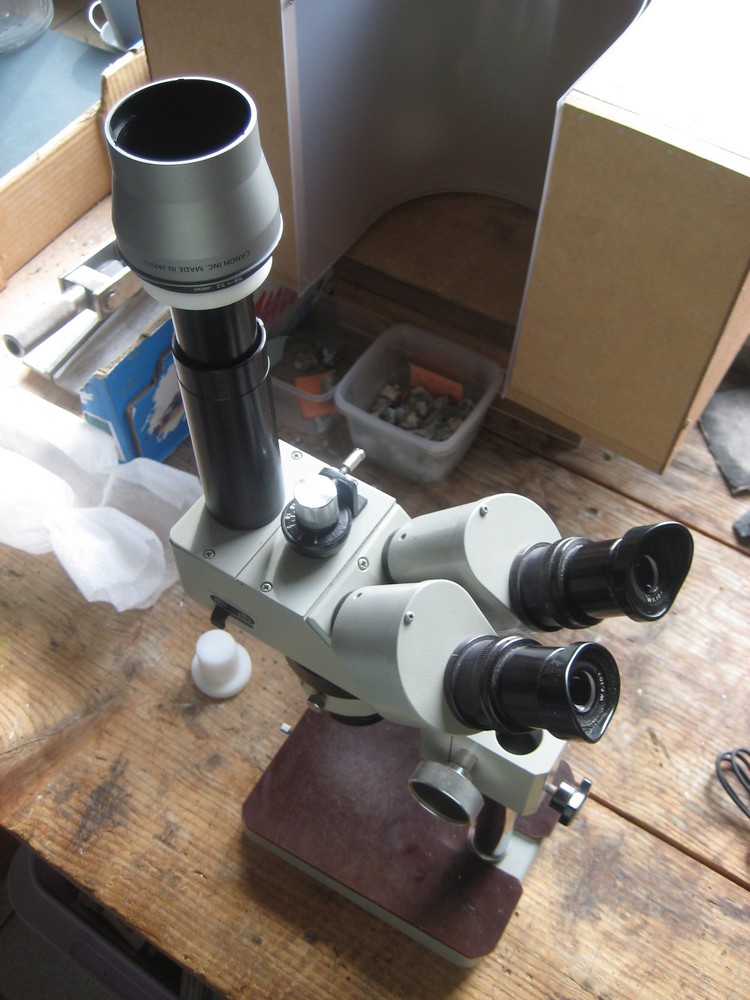

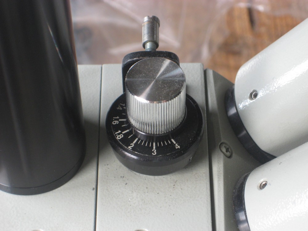

Question sur les grossissements de mon tri occulaire :
Pour obtenir un grossissement de X40 sur mon tri occulaire je dispose des 4 éléments suivants :
(Voir photos ci-après)
1 la puissance de l'occulaire utilisée WF5X, WF10X ou plus ...
2 le zoom optique de mon appareil photo (X4)
3 le zoom du tri occulaire (X4)
4 le converter adaptable sous la trino (X2).
Autant dire de suite que si je pousse les 4 paramètres à fonds (2X4X4X10) on ne voit plus rien par manque de lumière mais ca vous l'auriez bien dit à ma place.
--> à un grossissement de X70, X80 cela devient déjà très limite.
La question est vaut-il mieux utiliser le zoom de l'appareil photo ou celui de la bino ? ou les deux ?
Et dans le même style est-il préférable d'utiliser un occulaire WF5X combiné avec le doubleur X2 sous le trino ou bien un occulaire WF10X sans le doubleur ?
Quid de la combinaison des occulaires avec les zoom en question ? :question:
Vous me direz, il faut tester mais vu le nombre de combinaisons possibles, j'en ai pour dix ans avant d'avoir fait le tour.
Il existe peut-être des règles ou des lois en optique qui pourraient déjà supprimer certaines options et me faire gagner du temps.

Réponse très simple : utiliser en priorité l'élément optique le plus proche de l'échantillon ! (l'objectif de la bino)
les autres éléments ne feront que reprendre l'image délivrée par ce dernier. ils ne pourront pas inventer les détails qui n'y sont pas.
si tu veux avoir du détail, il faut utiliser le zoom et éventuellement monter la lentille additionnelle. des oculaires plus puissants, ça sert à dénombrer, mais pas à détailler.
Pour le cas particulier du choix de l'oculaire de reprise vers l'APN, je passe la main à Jean-Marc : Contrairement à lui je n'ai jamais utilisé cette méthode et il connait ça bien mieux que moi.
Pascal
Objectif Zoom de la bino: cela va dépendre de la qualité mais pour commencer je te conseille de te caler sur le plus petit grossissement.
C'est effectivement sur ce réglage qu'une fois ta technique au point par ailleurs tu pourras essayer d'aller plus loin.

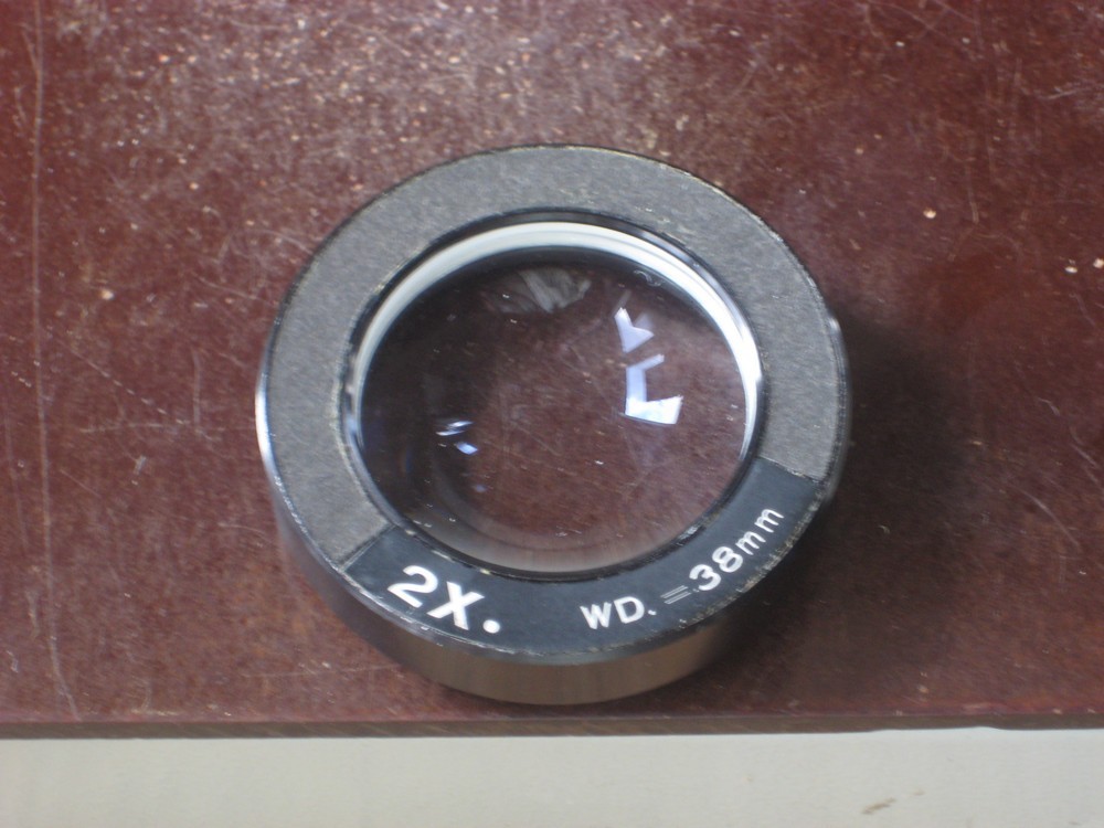

Lentille 2x: ce type de lentille permettent également de grandir l'image mais souvent elle génèrent des aberrations latérales et donnent comme un bombement à l'image (le centre parait plus rapidement au point que les bords); En observation, c'est très pénible mais en stacking, cela peut ne pas poser de problème, ce sera à toi de voir en essayant.
Oculaire X10 ou x5: là encore tout dépends de la qualité des optiques, en général, ces binos sont prévues pour une utilisation avec les x10 qui sont donc de meilleurs qualité, c'est vrai à tous coup quand on compare avec des x15, mais avec des x5, je n'ai pas d'expérience sur le sujet.
Ce qui pourrait être intéressant avec les x5, c'est éventuellement une largeur de champ différente mais à voir sur ta photo, la lentille n'a pas l'air très large. d'oculaire
Objectif Zoom de l'APN:
En théorie, moins on zoome, mieux on se porte mais dans ton cas, déjà que je trouve le vignetage important au facteur 4 du zoom, je crains qu'en dessous tu n'obtienne qu'un tout petit disque central entouré de noir qu'il te faudra retailler. Au final, tu perdrai beaucoup de pixels.
Conclusion pour les essais de mise au point de ta technique:
Objectif: position la plus faible du zoom
Oculaire: x10
Zoom de l'APN: x4
Dans ces conditions, si tu peux photographier un bout de papier millimétré cela te permettrai de calculer après recadrage le rapport de grandissement que tu obtiens sur ton capteur.
bonjour
-pour ma part, dans ce cas de figure je rejoins jm :
materiel : loupe euromex oculaires x5 x10 x20 apn : nikon coolpix P5100
on oublie l'oculaire x20 et le doubleur : image spherique et aberrations sur la frange
l'oculaire x5 donne de bonnes images pour ma part mais la différence avec le x10 n'est pas visible et je l'utilisais pour un champs plus grand (attention il y a ddifférents modèles d'oculaires ; il s'agit des grands champs traités )
zoom x4 (pour ma part j'obtiens l'image "pleine à x3,5) les essais montrent peu de perte de qualité entre zoom 1 et retaille et zoom 4
zoom bino mini à x2 max ; au delà la qualité chute et mieux vaux retailler un peu qu'augmenter le grossissement ( le rapport définition/lumière diminue fortement et le contraste de ligne perturbe les logiciels de stacking)

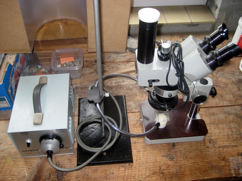

Question sur le mouvement vertical - Axe Z :

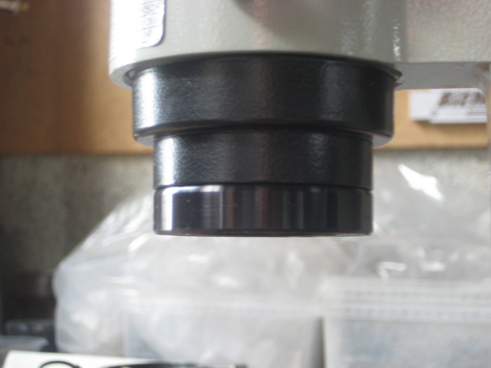

Etant donné que le 3ème oeil de mon trino se trouve décallé par rapport à l'axe Z, j'imagine qu'il doit y avoir un système de miroirs qui transfèrent l'image vers la sortie ou vient se greffer mon Canon G5. (Voir photo plus bas)
Jusque là vous me direz quel est le problème. :desole:
Sauf erreur de ma part, pour arriver à prendre une série de photos et les "stacker" à l'aide de CombineZ, il faut impérativement que celles-ci soient prises dans le même axe Z
Or ce n'est pas exactement ce qui se passe avec mon trino.
En fait lorsque je prends une série de photos à différents niveaux de netteté, il y a un léger décallage latéral qui se produit au niveau de l'image perçue sur l'écran de mon Canon G5. Serait ce qu'on appelle un problème de paralaxe dû aux miroirs ?

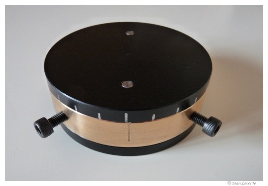

Est-il envisageable de faire monter la pièce sur un plateau comme la photo en annexe ? ... et puis 200 euros c'est déjà un budget !
Je pense que j'ai même vu sur un forum (peut-être celui-ci d'ailleurs) que quelqu'un utilise un objectif de 50mm, est-ce suffisament précis ?
Il faut évidement que l'objectif soit bien fixé et ne bouge pas d'un micron sinon c'est foutu, non ?

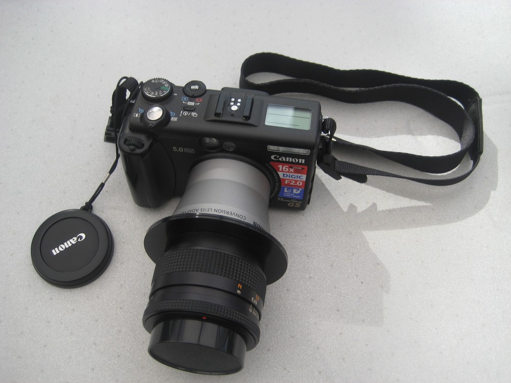

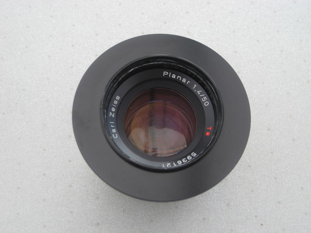

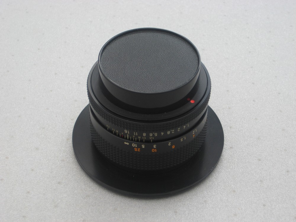

J'avais justement récupéré un ancien objectif de 50mm que j'avais monté sur mon Canon G5 avec une bonnette pour faire un peu de macro.
Il pourrait peut-être reservir de mini ascensseur mais comment arriver à déterminer de combien de microns il monte, il faudrait arriver à diviser le tour de l'objectif en 360 degrés et puis voir combien 1 degré représente mais ce ne sera pas de la tarte :sourire:
Quelqu'un a une autre proposition ?

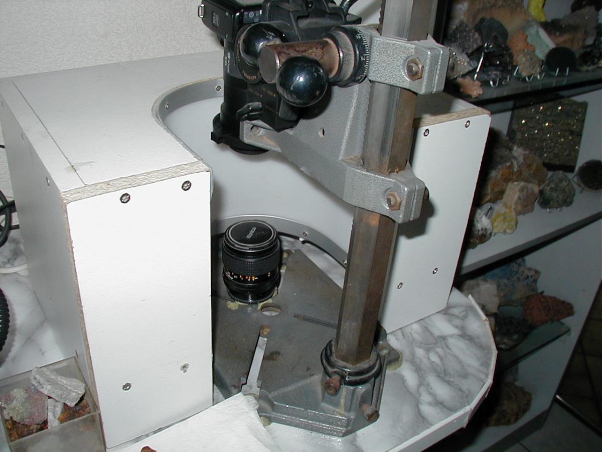

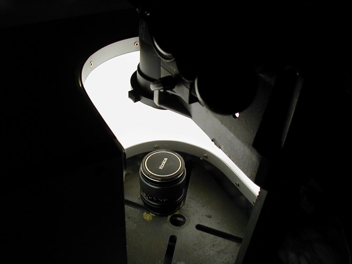

L'objectif de 50mm (ou autre) est un "ascenseur" idéal. C'est ce que j'utilise. Il est fixé sur le plateau de mon système à crémaillère qui supporte mon bridge. Ce support me sert à présenter l'APN le plus correctement possible sur la pièce à photographier. Après, pour la finition et pour le stackge, je me sert de l'objectif. Pas de réglage précis quant à la détermination de microns...je fais ça au feeling ! :siffler: des fois ça marche du premier coup, des fois ça rate ! mais bon...mon système global est "french démerde" !

HARG !!! se servir d'un planar Karl Zeiss comme ascenseur.... Assassin !
Et pourquoi pas une Ferrari transformée en clapier au fond du jardin ? :treve:
Non : plus sérieusement :P : si ta visée se déplace en décalant ta mise au point, c'est probablement que la colonne du statif n'est pas rigoureusement à angle droit par rapport à la base. les prismes de renvoi n'y sont pour rien, je pense.
Fais des essais avec ton objectif comme ascenseur :help: . tu verras déjà si ça solutionne le problème.
ensuite et si ça fonctionne, tu pourras étalonner le pas.
Pour ce faire, colles :pleurer: un morceau de papier millimétré sur l'échelle des distances. ensuite, mesures les dimensions maximales et minimales de l'objectif. en divisant la différence par le nombre de graduations correspondantes, tu sauras à combien de microns correspond un déplacement de 1mm sur la circonférence
Pas besoin de mesurer au micron près : sauf cas spéciaux (très forts grossissements et très grandes ouvertures) les pas utilisés sont nettement plus importants. par exemple, pour cadrer un champ de 1mm avec le luminar 16mm à pleine ouverture (f/2,5), j'utilise un pas de 8µm. 13µm pour un champ de 2mm.
Dans le cas courant d'un champ de 2 mm avec le 25mm vissé de 2 crans, j'utilise un pas de 40µm - 1:25° de mm.
Salut Pascal,
Ouppps je n'avais pas été voir sur le net mais apparemment il s'agit en effet d'un objectif de qualité.
En tout cas à voir son prix, il n'est pas donné.
A part pour l'utiliser comme 50mm inversé est-ce qu'il pourrait servir à quelque chose d'autre ?

Salut Pascal, Ouppps je n'avais pas été voir sur le net mais apparemment il s'agit en effet d'un objectif de qualité. En tout cas à voir son prix, il n'est pas donné. A part pour l'utiliser comme 50mm inversé est-ce qu'il pourrait servir à quelque chose d'autre ?
Il me fait penser aux objectifs dédiés au Rolleiflex SL35.
Objectifs de course, certains même étaient supérieurs aux Summicrons de Leica !. malheureusement les boitiers ne suivaient pas et nombre d'entre eux sont tombés en pannes (notamment les SL-35E, et je ne parle pas du SL-2000, un 24 x 36 avec l'ergonomie d'un 6 x 6, aussi raté qu'ambitieux). il n'en reste pas beaucoup en état de marche et ceux qui en ont sont généralement déjà équipés, au moins du planar 50-1,8 qui était livré en standard à l'époque (ça remonte aux années 70, la gamme a été arrêtée au milieu des années 80).
Malheureusement, il devient très difficile de trouver un emploi digne de ses performances à ce petit bijou..... :desole:
Pascal
P.S. : c'est avec un rolleiflex SL35E, un planar 50-f/1,8 + bagues allonges (appartenant à mon père) que j'ai fait mes premières diapos de minéraux il y a bien longtemps déjà...
concernant le décalage en z c'est normal ! En effet le troisième tube est relié par un miroir à l'un des tube d'observation qui est lui même décalé par rapport à l'axe vertical pour voir en relief!!
Cela ne pose pas de problèmes pour le stacking si le mouvement est régulier; il faut simplement recadre pour couper la frange.
L'utilisation d'un ascenseur évite ce problème ; l'utilisation d'un objectif ne pose pas de problème pour le pas à condition de ne pas être dans des grossissements importants ( profondeur de champs très réduite)
Comme il faut compter environ 20% de recouvrement par cliché , l'idéal est de travailler avec un écran ; on acquière assez vite l'expérience de la quantité à prendre en compte en visualisant le gain de netteté sur l'écran.
