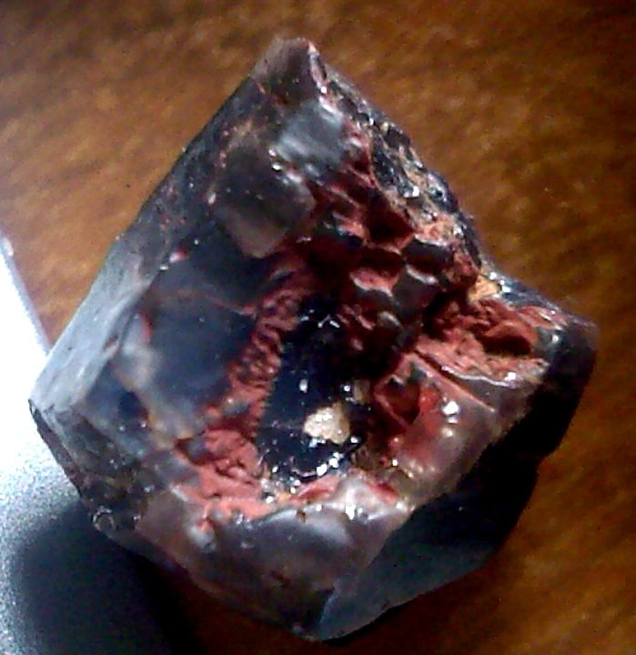

Corindon "creusé" (altération ??) avec une inclusion rouge( scorie ?) et une blanche ( à la bino très brillante, quartz ??) . QUESTION : est-ce un reste de matrice, si quelqu'un a un même modèle identifié comme tel ?? Je pars sur quartz car il y en a pas mal dans ce secteur.post-5704-1262452452_thumb.jpg
(taille 1cm par 1)
si c'est un corindon, il te faudrait regarder les theses a ce sujet qui revelent tres clairement et la nature de la matrice et les inclusions caracteristiques..
les corindons apparaissent de pref dans des roches sous saturees en silice; alors quartz..sais pas.
l'emeri est un melange corindon/hematite.
j'ai entendu parler d'inclusions de spinelle.
Invité phénacite
Le rouge n'est pas un oxyde(friable avec une aiguille... plutôt une scorie) , pour spinelle, ici, dans le secteur, ils ont la forme caractéristique !! (mais pas blancs)

je pense qu'il faut arrêter de voir des oxydes de partout !! Je ne peux pas non plus donner un coin !! 1franfin a raison, certains oxydes sont friables , mais avec quelle force !!! non là; à la bino, on voit bien les bulles de gaz dans la scorie !
Moi ce qui m'intéresse, c'est le blanc inclu dans le corindon !!

l'inclusion blanche ressemble à du quartz à la bino. les tests sont impossibles sur 1mm. Ici le corindon est fréquent, mais très altéré. pas comme celui-ci !!post-5704-1262548696_thumb.jpg

J'ai mis en gras les minéraux qui peuvent être blanc à ma connaissance, il peut en manquer. Le quartz n'apparait pas dans la liste, en sa présence le quartz aurait certainement réagit pour donner tout un cortège d'aluminosilicate (?) ce n'est que mon point de vue de chimiste. La liste fait référence à divers environnements dans lequel se forme le corindon, suivant le milieu auquel tu as affaire, tu pourras affiner tes recherches.
Dans le mémoire de Mlle Gaillou que j'ai parcouru rapidement on peut lire ceci :
...C’est donc dans certaines de ces enclaves d’anorthoclasites que les saphirs ont été découverts. Elles sont principalement composées, selon Brousse et Varet (1966), d’anorthose, de corindon, de biotite, et de maghémite...
Donc un feldspath pour le blanc et des restes de maghémite pour expliquer la couleur rouille... Ce sont des idées, pas des affirmations indiscutables ! Mais on revient plus "solidement" sur la thèse des oxydes de fer avec un probable coupable. Dans ce mémoire il est aussi dit que le magma peut corroder le corindon ce qui expliquerait son aspect ? J'ai plus l'impression qu'il a été brisé que corrodé. Tu devrais le consulter avec attention que moi c'est très intéressant et la réponse à ta question est sans doute dedans.
Concernant les macles vu que leur origine est purement cristallographique il n'est pas choquant d'en observer pour le corindon sachant que le chef de famille, l'hématite présente des macles (pour l'hématite, Penetration twins on {0001}, or with {101-0} as a composition plane. Frequently exhibits a lamellar twinning on {101-1} in polished section, cf mindat). Après je n'en ai jamais vu et les systèmes de quatre indices de Miller me posent problème, je n'ai jamais vraiment bien compris comment les utiliser... Je suis tout à fait incapable de donner la moindre explication complémentaire sur les macles du corindon.
J'penche toujours pour la Calcite, c'est vrai qu'on peut aussi penser aux Feldspaths...
Est-ce la seule inclusion de ce genre dans ton cailloux ? Si oui, il est possible que cette inclusion (et le dépôt rouge, pour moi toujours un oxyde de Fer) soit apparue lors de la sédimentation, dans une cavité du cristal.

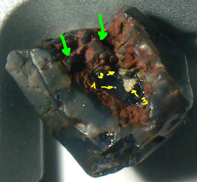

Cela me conforte dans ce que j'avais pensé( avec mes piètres connaissances !!) Pour en revenir au sujet, ces inclusions peuvent effectivement être un silicate(feldspaths). Je pensais aussi à une hypothèse peut-être un peu farfelue !! Pourquoi ne serait-ce pas un de ces trucs que l'on rencontre dans des vacuoles??
Ce corindon(oui c'est un corindon !! :desole: ) n'a pas été brisé, et comme le dit éloïse, il fait partie de ceux qui ont eu un contact magmatique.
Sur cette nouvelle photo, 1,2,3 sont un peu plus visibles, surtout 1 qui à la bino est translucide, mais difficile de distinguer plus.
Quand je parle de macle, est-ce que je parle d'une structure en escalier comme l'affirme éloïse( en la voyant je comprends pourquoi elle est spécialiste des gemmes ;) ) ou est-ce que les "petits tonnelets" que je vois( flèches vertes...pas évident en photo...) sont des petits saphirs ??
