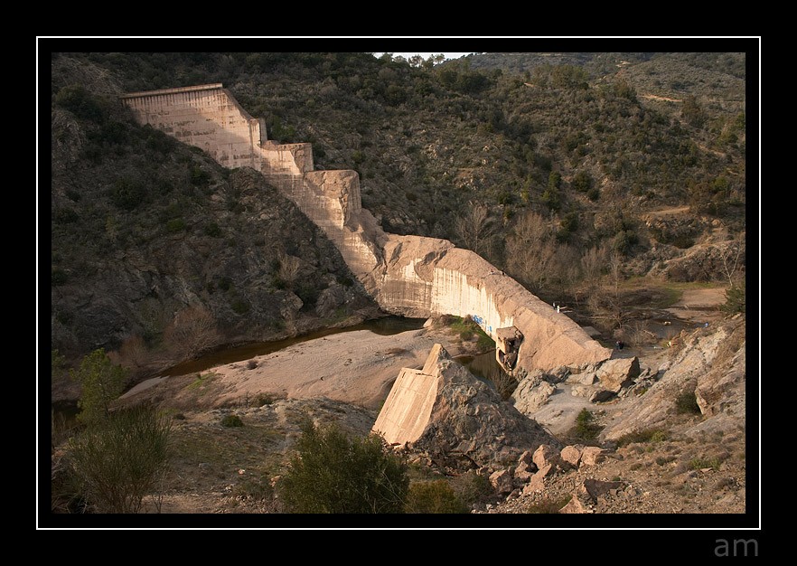

Les innondations catastrophiques qui ont précédé le 2 décembre 1959, ont déclanché une série de hasards qui ont fait que j'étais aux portes de Fréjus au premières heures du 2 décembre…
Bien des années après, j'ai eu le bonheur de pouvoir parler de la roche sur laquelle s'ancrait le barrage du côté " Estérel ", avec le "père mondial " de l'étude des micros-lacunes : Monsieur le Professeur Grigor Diécha… On voit très bien, et ce toujours, cinquante ans après, le côté qui a laché.
Je ne m'étendrais pas davantage : le lien donné par Nannou87 me semble très bien fait ! À+
P.S. : la photo de Jean-Pierre montre le côté qui a tenu, celui qui était ancré dans une roche " saine ".

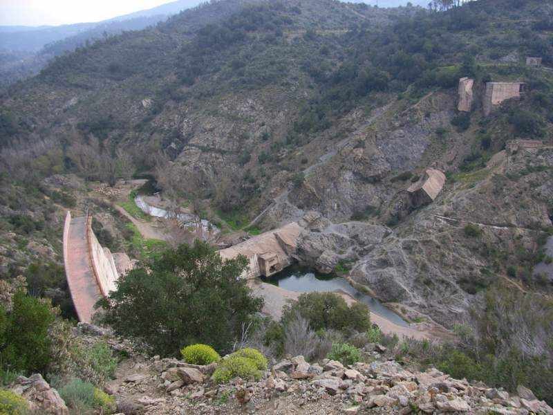

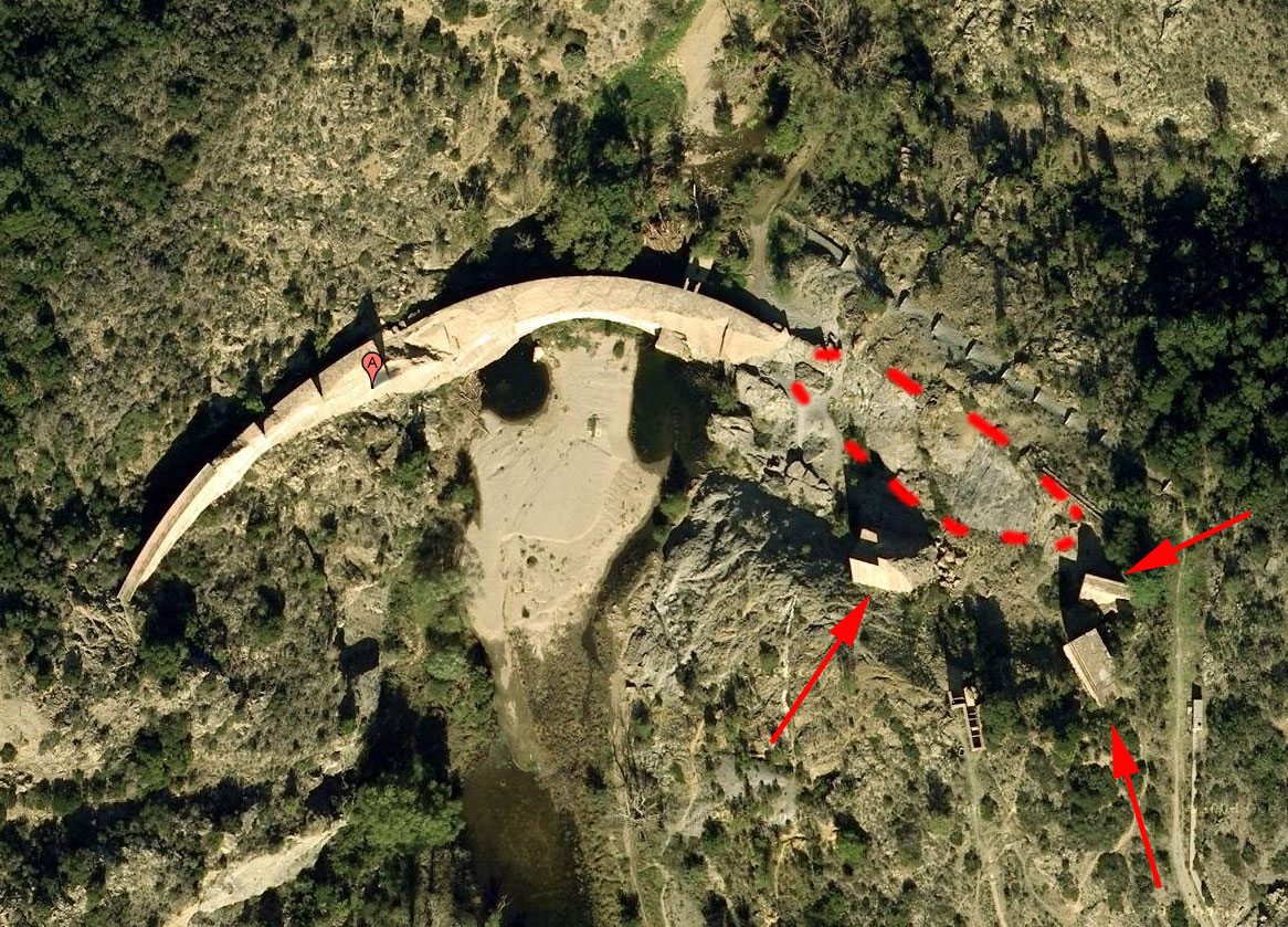

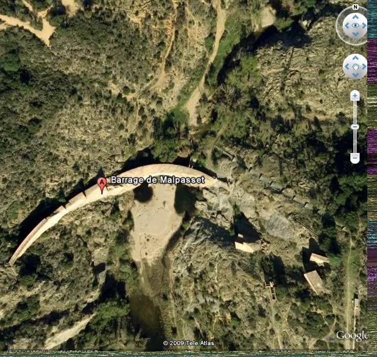

Bien vu Matthieu ! Si tu lis les liens, tu verras qu'il y avait un problème de ce côté là… Et c'est ce côté qui a laché… parti, plus rien, volatilisé !
Essaie de voir si dans les liens il y a une photo vue du pied du barrage ; pas satellite (qui met tout à plat), mais du sol, pour avoir l'élévation. À+
de plus il me semble en regardant de près que la voute est dans le mauvais sens, je dis ça en comparaison au barrages actuels d'EDF, dont les voutes sont plutôt opposé, je ne suis pas un spécialiste mais je suppose que la pousser de l'eau serait moins facile, en tenant compte aussi de implantation sur les roches de la zone a édifier le barrage
photo du haut ROSSELAND
Roselend, Jean-Pierre ! :coucou!: Mais je te rassure : à Malpasset l'eau était bien du bon côté de la voute ; c'est la roche, en rive gauche, qui n'était pas bonne ! Dans un barrage voute, la poussée de l'eau est prise en compte pour assurer le blocage de l'édifice, lequel vient en appui sur les culées… C'est ce qui permet la légèreté de ces construction par rapport à un barrage rectiligne…

Le barrage n'est pas incurvé dans le bon sens!!!
je le pense depuis un moment mais je n' osai rien dire!!
c'est le principe de la coquille d'oeuf, dans un sens la résistance est énorme, par contre dans l'autre il n'y en a pas.
A Malpasset l'eau était à la place du poussin :sourire:
c'est flagrant sur une des photos poster juste avant, celle ou on domine le barrage, on distingue bien l'amont de l'aval.
Si il avait été construit dans le bon sens il ressemblerait au barrage Corse de Tolla poster par JPP2A
De plus comme déjà signalé auparavant sur se poste, les ferrailles sont quasi inexistantes pour un ouvrage de cette taille, il devrait y avoir des fers tout les quinze CM verticalement et horizontalement, sur les photos on constate bien des grands coups de sabres verticaux sans un bout de fers.
A mon avis il y a eu des négligences à tout les niveaux de la construction :coucou!:
Hé bien, tu aurais dû continuer de le penser, mais t'abstenir de le dire !
Je ne reprendrais pas tes arguments un par un, toutes les réponses ont déjà été argumentées plus haut.
Il n'y a eu aucune négligence à aucun niveau. Le problème qui a surgi et qui a causé la destruction du barrage, n'a été identifié qu'après la catastrophe, il est lié à la géologie du versant qui a été emporté en même temps que la culée qui était sensée y prendre appui !
Il faut impérativement que tu relises l'ensemble du sujet, et les liens qui sont donnés ! La photo à laquelle tu te réfères, présente un effet d'optique surprenant, mais c'est tout… Vois les autres photos ! À+
