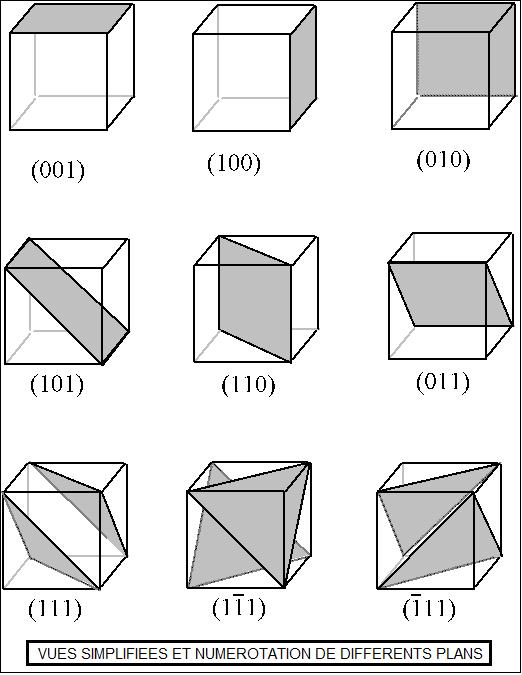

au fait lionel si le coeur t'en dit : une petite explication "graphique" de cristallo irait bien pour wiki !!!
on ne sera jamais de trop ....
pour visualiser les "différents" 111 dans le système cubique :
(toujours dans oui qui !!!)
Pareil que pour Lionel-R quant à l'annotation des faces, les -1 correspondent aux plans opposés à ceux de référence (notés 1), c'est bien ça ? tout ça en rapport aux trois axes de croissance de référence ?
Du coup avec les couleurs ça passe mieux pour ce dont on parle là...

Je veu bien donner un coup de main, je ne sais pas si je serai à la hauteur, je manque terriblement de recul, j'ai beau en faire depuis presque trois ans dans un registre autre que celui de notre discussion, il me faudrait plus de distance pour écrire quelque chose. D'autant que l'article de wiki est cours de gestation et qu'il y en a des choses à dire !
Perso j'aimerais bien qu'on m'explique, schéma à l'appui, type celui que vient de présenter 1frangin, comment se font les plans de clivage dans un cristal maclé, ou peut-être est-ce impossible, car chaque macle à sa propre structure d'imbrication ce qui donne des clivages "anarchiques".
