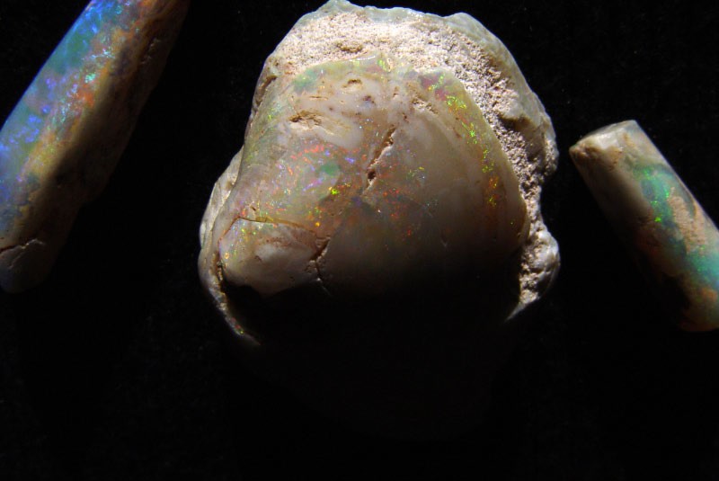

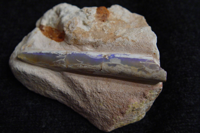

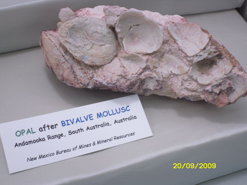

Voici un autre bivalve et des belemnites en opale (Australie). Oui vraiment la crinoïde est superbe, mais les autres pièces aussi. Je serais vraiment curieux de voir un gastéropode en émeraude. J'avoue que je ne comprends pas bien comment la forme peut être conservée pour des cristallisations qui doivent se dérouler sous des pressions et températures élevées ? ;) Non ??
