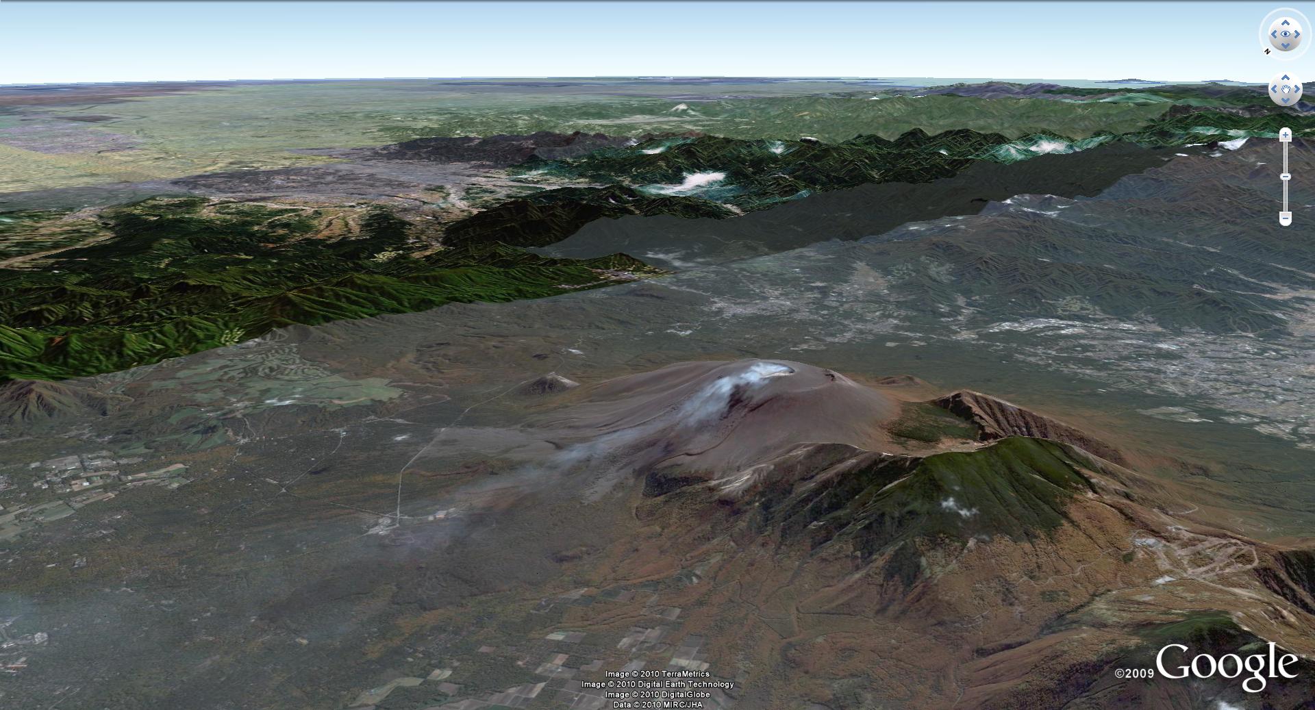

Alors celui-là, connu aussi, comment qu'il s'appèle? ;)
Asama-San?
Pour en revenir rapidement au Piton, à mon avis on ne peut pas dire que c'est tout à fait comparable. La caldera de l'un (le Miyake) a dégazé sur en cinq ans autant de SO2 que le Pinatubo, tandis que la caldera de l'autre n'a rien dégazé du tout. On ne peut pas négliger cette différence. Je pense que ça doit refléter une différence significative dans le processus d'intrusion et/ou d'effondrement. (tu as une référence sur la comparaison des deux épisodes? )
Encore bien vu Robin :coucou!: Invincible tu es ?
C'est bien Asama (San, Yama, ça depend des fois).

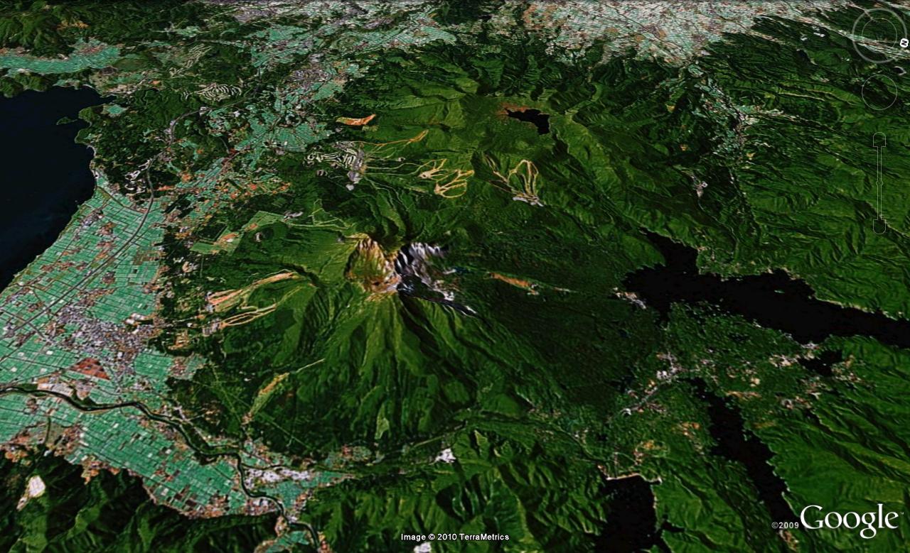

"Snipper Robin" a encore frappé :coucou!:
C'est bien Bandaï, volcan qui a fait une avalanche de débris particulière (avalanche dite de "type Bandaï) qui, à l'inverse des avalanches type "St Helens" ou "Bezymianny", n'est pas liée à une activité magmatique, mais au système hydrothermale.
En fait le système hydrothermal, zone "pourrie" par excellence dans un édifice, est une zone de fragilité et parfois, ben ça glisse tout seul, ou avec l'aide d'une sismicité par exemple...). :super:
