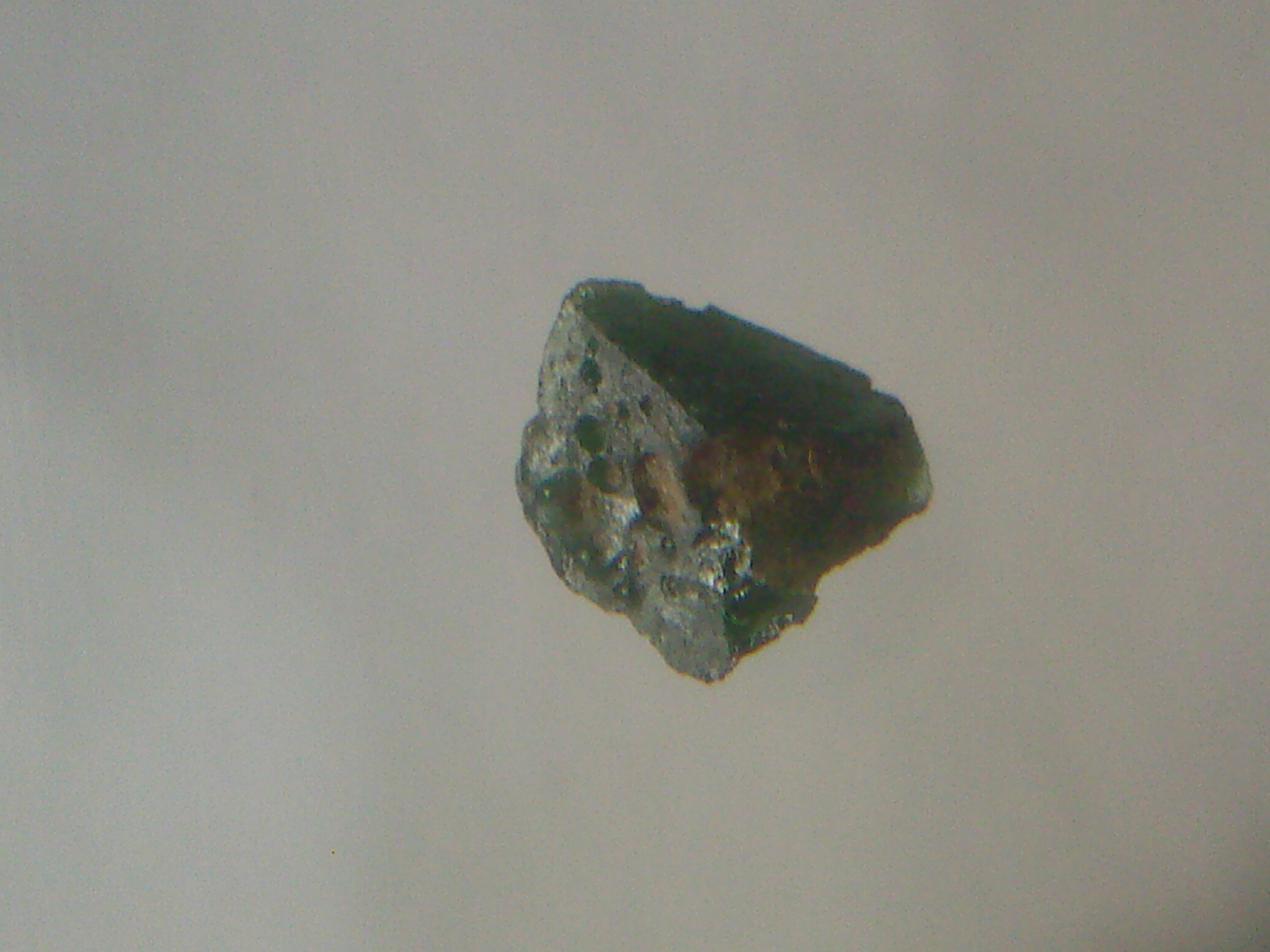

salut à tous !
Petite pierre verte translucide qui me raye un grenat, mais pas un zircon. Quelques alvéoles, trouvé dans un contexte de péridotites. J' ai l'impression qu'à l'origine elle était sphérique. J'étais parti sur chrysoprase vu la dureté ????post-5704-1246726466_thumb.jpg
Invité Lionel-R
Cela me fait penser à du verre... j'ai déjà trouvé des truc comme ça, ou alors une tectite du genre moldavite même si les "sphérules" n'auraient pas cette forme...
On voit que sur le bas de la photo, que la cassure est conchoïdale et que la surface est plus nette que le reste, ça me fait vraiment penser à du verre. Est ce que l'on voit des "irisations" sur la surface ? Y a t-il des bulles dedans ? Pourrais tu aussi mettre une photo plus nette ?
Pourrais tu faire un test de densité et un test de dureté pour mieux l'encadré, les grenats si ma mémoire est bonne on une plage de dureté comprise entre 6.5 et 7.5, ça laisse de la marge. Un petit test avec du quartz ou autre chose tant que c'est moins dure que le zircon et plus dure que 6.

salut lionel !!
Désolé , je suis le champion du monde de la mauvaise photo !! :sourire: Non ce n'est pas du verre, certain !! Mon "grenat-test" dureté 6.5-7 . En plus trouvé en haut d'un volcan, loin, très loin de toute forme de civilisation(ancienne ou nouvelle !!) Mais ton idée sur une tectite, pourquoi pas ??? Je vais me renseigner...

Si tu savais tous les endroits ou on peut trouver du verre !!! mais je te fais confiance partons du principe que c'est autre chose et attendons les nouvelles données
Bonsoir Phénacite !
Tu as écrit Chrysoprase, ce n'est pas plutôt Chrysolite que tu voulais écrire ?
Entre ton Grenat à 6.5/7 et un Zircon à 7.5, il y a effectivement encore la place pour une Olivine ("Péridot"). Dans ton cas la mesure de densité est prédominante à condition qu'il n'y ait pas de bulles à l'intérieur ! Cette fois tu n'as pas mis les dimensions, mais je suppose que c'est assez petit (... comme d'habitude !), alors auras-tu une balance assez précise pour faire la mesure ...
Déjà, densité au dessus ou en dessous de 3.0 ?...

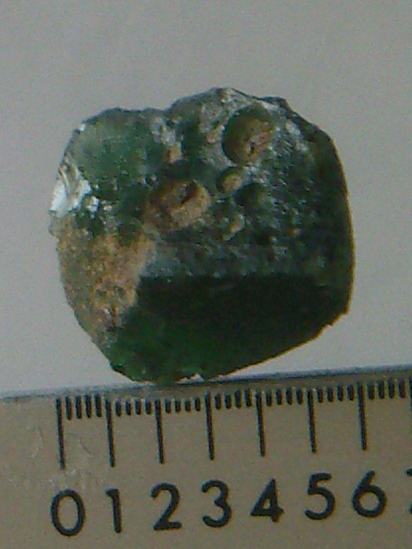

Je n'ai eu le temps d'entrer dans des mesure de P.S. J'ai essayé d'améliorer l'image. Je vois qu'1Frangin me suit dans l'idée de chrysoprase. Tectite ? Les scientifiques ne sont pas d'accord sur leur origine, alors moi ??.... :sniff!: J'ai plein de péridot du coin, il n'y a pas de "bulles" dedans !! Un pote va me prêter un peson je vais voir ce que ça donne.post-5704-1246985612_thumb.jpg J'espère que c'est assez gros pour LE MELDE ..... :pas content:

Bonsoir
Nous ne sommes pas sur la même longueur d'onde. J'ai seulement été surpris, Phénacite, que tu écrives Chrysoprase (donc calcédoine) pour un contexte à olivines, où on trouverait plutôt Chrysolite ; surtout avec des bulles en haut d'un volcan.
Mais est-ce que ce sont vraiment des bulles ? En voit-on à l'intérieur ? Ou alors le minéral ne s'est-il pas développé sur des grains qui sont ensuite partis avec l'érosion ? Tu as écrit "alvéoles".

Chrysolite, variété d'Olivine dureté 6 à 7, mais ton échantillon n'y ressemble pas (trop foncé)
Chrysoprase, variété de calcédoine, dureté 7, couleur bof ... pas convaincu ... mais d'un autre coté tu trouves déjà de la calcédoine là-bas ...
Verre volcanique ... ne correspond pas pour la dureté.
Quand tu pourras, essaies de faire une bonne mesure de densité.
Par curiosité, mets "bubbles in olivine" sur un moteur de recherche.

Ça serait vraiment bien d'avoir la densité, parce qu'on a pas grand chose, la couleur verte peut venir du fer, du nickel, du cuivre, du chrome... ça fait un panel très large et encore on n'entre pas dans les détails (vert = bleu + jaune...). Cela dit je ne suis pas convaincu par les chromophores Nickel, Cuivre et Chrome, ça me fait trop furieusement penser à du verre coloré par du fer, un grand classique que j'ai déjà ramassé en pleine nature. Il nous faut plus de données pour avancer on a pas grand chose :) d'ailleurs tu n'as pas répondu à mes questions donc je les repose : Est ce que l'on voit des "irisations" sur la surface ? Y a t-il des bulles dedans ? Aussi, pourrais tu montrer des photos des deux cotés du cailloux et pas seulement celui avec les bulles ?

Densité 3.5 minimum.
Désolé pas de lignes à haute-tension dans le coin.... ni de fourneaux, ni de chemins, pas de pies, c'est sur une partie de cheminée de volcan. Pour la dureté
c'est sur! raye un grenat, pour la densité, 0.04 cm3 pour 0.14 g.

Densité de 3.5, je ne sais pas quelle est ton estimation de l'erreur, disons donc déjà clairement supérieure à 3. Tu n'as plus qu'à regarder l'Olivine et les grenats verts comme suggéré dans mes précédents messages ...
