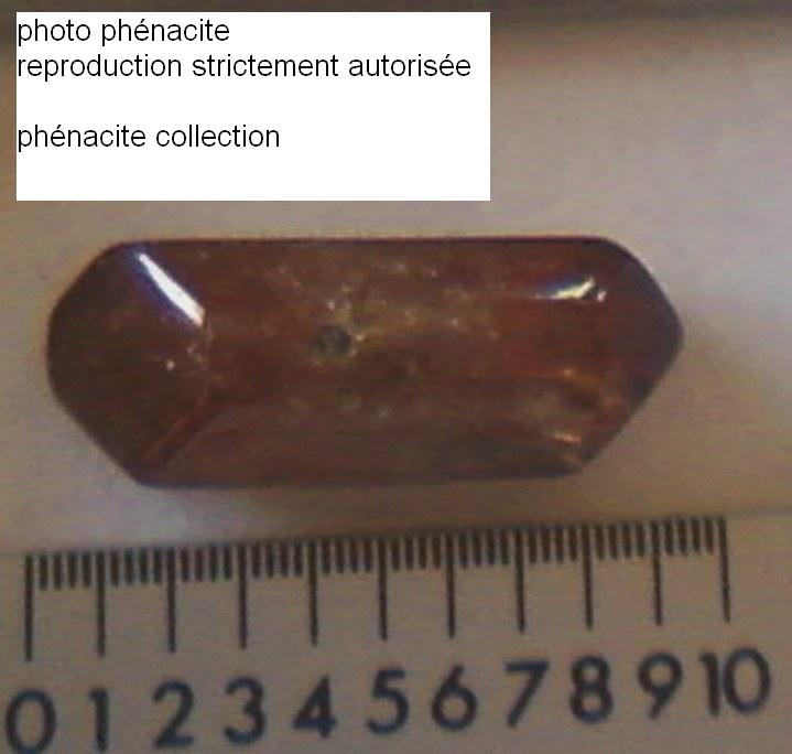

Guest phénacite Posted June 18, 2010 Report Share Posted June 18, 2010 Il ne faut pas que tu confondes tout ce qui peut être fabriqué par ce con d'humain, et ce que notre bon sol peut nous procurer. A partir du zirconium, toute une gamme chimique va partir. Mais la principale source est bien sur ce cher et magnifique zircon. On le trouve dans une palette de magnifiques couleurs. Il est de dureté en général de 7.5, forte densité, et fait passer de bons moments pour celui qui commence à pratiquer en battée dans les ruisseaux. Tu le trouveras dans les sables noirs, et pour la variété hyacinthe , quel plaisir pour les yeux que de le voir scintiller encore dégoulinant d'eau !! Si tu cherches bien, il y a des pages et des pages de doc. sur le sujet. Quote Link to comment Share on other sites More sharing options...
