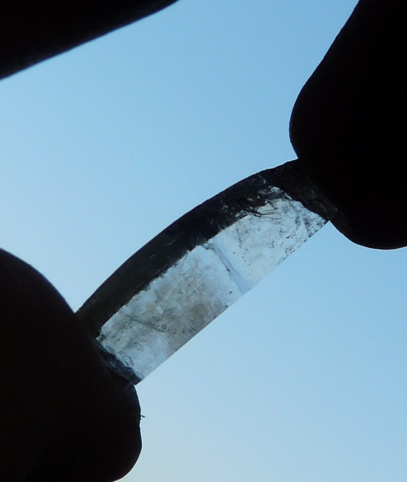

on voit les faces du prisme, en y regardant de plus près il y a des faces très réduites qui pourraient donc indiquer le système hexagonal (dernière image, extrémité à droite), 2 faces sont bombées(ou 4 si on considère les 2 autres micros faces), 2 autres bien droites...
lame de quartz donc.
2 possibilités : cassé recristallisé ou croissance contrainte causée par un autre individu à sa base.
Je pense que la deuxième possibilité est plus probable. On trouve des quartz "losange" sur des fausses macles du Japon. Lorsque deux individus se croisent, et qu'ils sont presque coplanaires, j'ai déjà pu remarquer une presque disparition de deux faces du prisme : un des trois axes "a" est inhibé. Une double macle du Bresil pourrait-elle jouer un rôle?

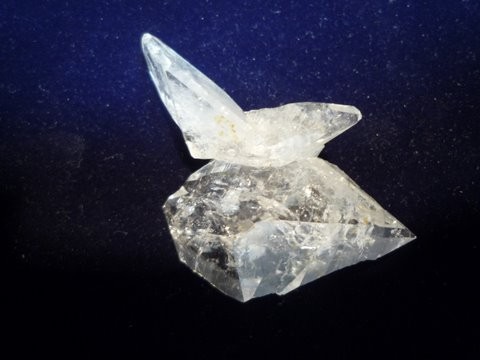

Photo 1 morphologie amusante d'un cristal de sigoyer surement d'origine gauloise.

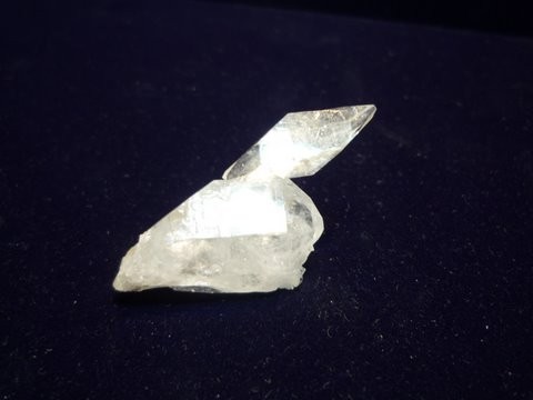

Photo 2 un cristal dont certaines faces ont un développement important(en particulier r et z)
