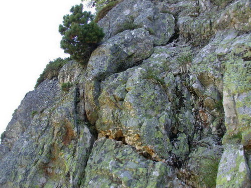

  19. Bonjour : Accident classique et ,dans ce cas précis, imparable Dans le secteur du tourmalet, nous prospectons la zone à anatases; ce n'est pas la première fois que nous allons sur ce site particulier composé de rochers siliceux abruptes. Le groupe est composé de trois personnes : deux en extraction sur le rocher et un en bas. Habitué aux risques liés à cet environnement , nous surveillons les blocs instables qui pourraient se décrocher mais c'est un ensemble de blocs "à priori sains" qui se décrochent brusquement en emportant une personne et en blessant légèrement l'autre! chutte d'une dizaine de métres puis descente avec les blocs ( de 10 à 100kg chaque) dans la pente ; heureusement le troisième peut bloquer la personne! résultat : double fracture ouverte de la jambe , plaies multiples mais pas d'écrasement grave. Evacuation par helico sur l'hosto ; six mois avant de remarcher à peu près (une dizaine de fragments d'os). un an avant de marcher sans boiter. Heureusement toutes les précautions étaient prises : - plusieures personnes dont une en contrôle en bas - telephones portables et radios pour chacun - équipement individuel de montagne ( bonnes chaussures, gants, casque etc...) - bonne assurance ( Géopolis ! ) moralité : si les précautions n'avaient pas été prises, cet accident devenait mortel ( écrasement par les blocs dans la descente ou pas d'appel rapide aux secours avec début d'hémoragie etc..) Rappel : ne compter que sur soi et ses équipiers : deux personnes ont vu l'accident , situés à environ 500m , ils ne sont pas intervenus et se sont contenté d'admirer les manoeuvres de l'hélico qui étaient difficiles dans ce secteur trés pentu ! Un grand merci au peloton des secours en montagne de ce secteur!
