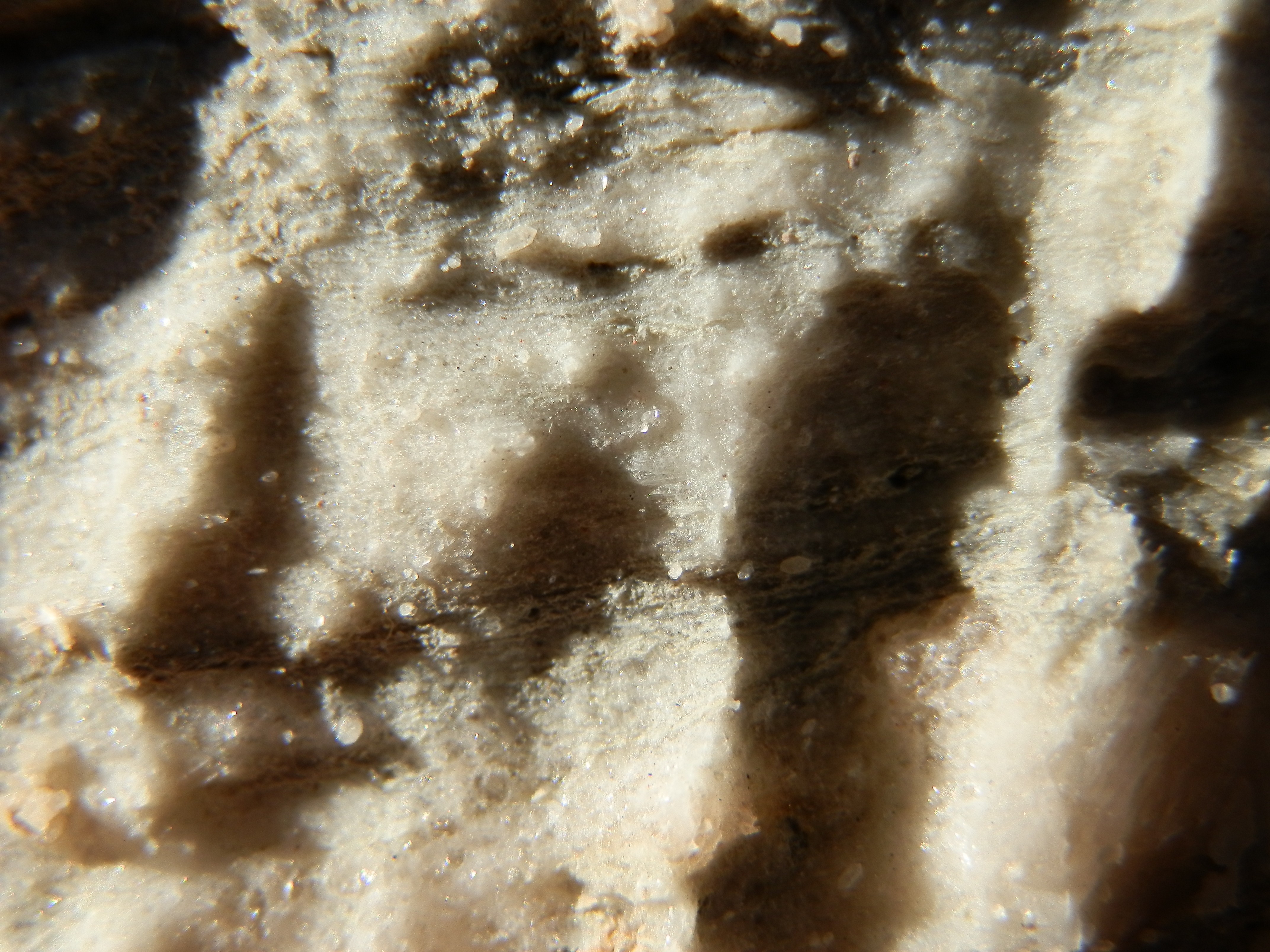

Pour commencer, une petite image des même structures que celle présentées samedi par phoscorite. J'ai redimentionné le cliché pour obtenir approximativement la même échelle, d'où une qualité d'image pas terrible, mais suffisante pour comparer. La deshydratation puis la réhydratation ont désolidarisé le biofilm de son substrat. La réhydratation du biofilm a permis la reprise de la photosynthèse avec production d'O2. la désolidarisation du biofilm de son substrat à entraîné l'accumulation de bulles et de poches d'O2 entre les deux. La fragilisation de biofilm par la déshydratation a provoqué sa déchirure par la pression de l'O2 en plusieurs endroits. Pour les questions posées, il n'y a pas de réponses simples ! Il faut tout d'abord avoir bien en tête le contexte. On a une preuve évidente (et inespérée) de la présence de biofilms dans ce milieu. Leur présence est donc évidente tant que les conditions resteront identiques, c'est à dire que des biofilms ont colonisé les surfaces de ce milieu évaporitiques tant qu'il s'est maintenu. Par contre pour en retrouver les traces, sauf beaucoup de chance, il faudra chercher ! Quelques images de "microbially induced sedimentary structures" ou MISS : ->https://www.google.com/search?sca_esv=601377776&q=microbially+induced+sedimentary+structures+(miss)&tbm=isch&source=lnms&sa=X&ved=2ahUKEwiAxee7tPiDAxUmSaQEHUWBCb4Q0pQJegQIDhAB&biw=1270&bih=676&dpr=1 Quelques images de " mat-related structures" ou MRS : ->https://www.google.com/search?q=mat-related+structures&tbm=isch&ved=2ahUKEwivitqEt_iDAxVyRqQEHbWkDi4Q2-cCegQIABAA&oq=mat-related+structures&gs_lcp=CgNpbWcQDFCODViODWDuI2gAcAB4AIABSIgBjAGSAQEymAEAoAEBqgELZ3dzLXdpei1pbWfAAQE&sclient=img&ei=NkWyZa-XDfKMkdUPtcm68AI&bih=676&biw=1270&rlz=1C1GGGE_frFR472FR597 Et un PDF Concernant les MRS du Francevillien (il y en a beaucoup d'autres, mais j'ai celui là sous la main et les auteurs sont français) : ->http://nuxeo.edel.univ-poitiers.fr/nuxeo/site/esupversions/0ce39ea7-db27-4407-8099-c1de63999ebe En général, dans les sédiments, les biofilms apparaissent plus sombres à cause de la persistance de matière organique. Sauf que dans le cas des environnements évaporitiques, la matière organique a totalement disparu, et les biofilms apparaissent au contraire en plus clair ... De plus, des phénomènes d'alternance dissolution-recristallisation viennent perturber le dépôt avant même son enfouissement. Et très souvent la diagenèse en remet une couche avec des phénomènes de substitutions des évaporites (pseudomorphoses). Donc, mon interprétation, sur des images ne peut être que provisoire et fragile. Par exemple dans les coupes verticales, faciès 2, je verrai bien des bulles dans lesquelles se serai initié la germination des cristaux de gypse qui en prospérant ont fini par transpercer les biofilms qui les recouvraient. Dans le faciès 3, les cristaux de gypse ont continué leur croissance à partir de germes après le dépôt d'un certains nombre de biofilms séparés par du sédiment fin et ont contribué à la déformation du dépôt. Dans le faciès 5, en bas à gauche de la première image, une possible "chips" due à la déchirure du biofilm. Et en bas à gauche de la seconde image, la possible trace d'un échappement de fluides à travers la succession des biofilms déjà déposés.

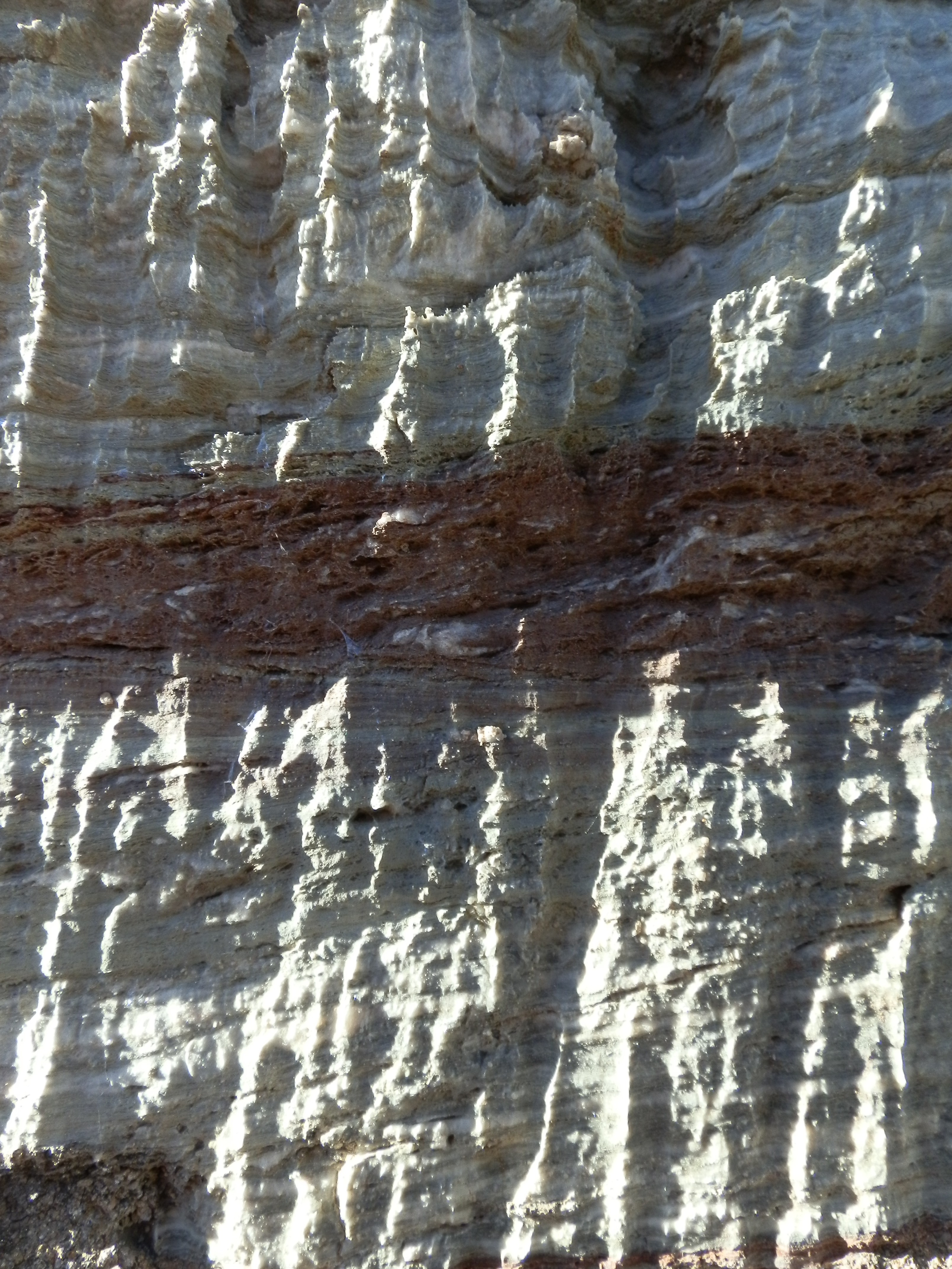

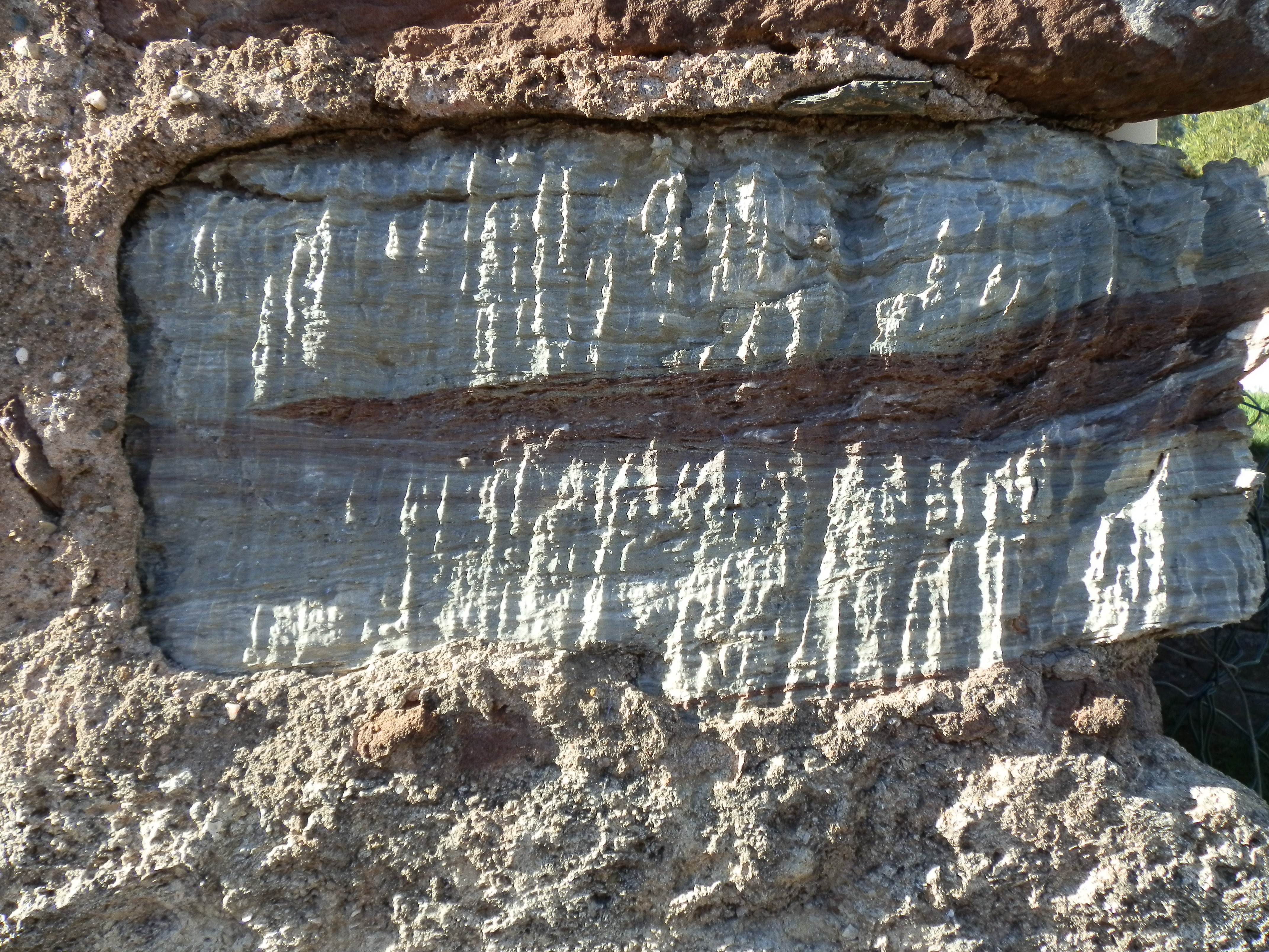

Des images exceptionnelles et magnifiques ! Pour moi, les faciès 1,2,3,et 5 des coupes verticales de vendredi montrent des biofilms en milieu évaporitique. Les images postées samedi correspondent à une vue de dessus d'un biofilm en milieu évaporitique qui s'est fripé après une ou plusieurs phases de déshydratation-réhydratation.

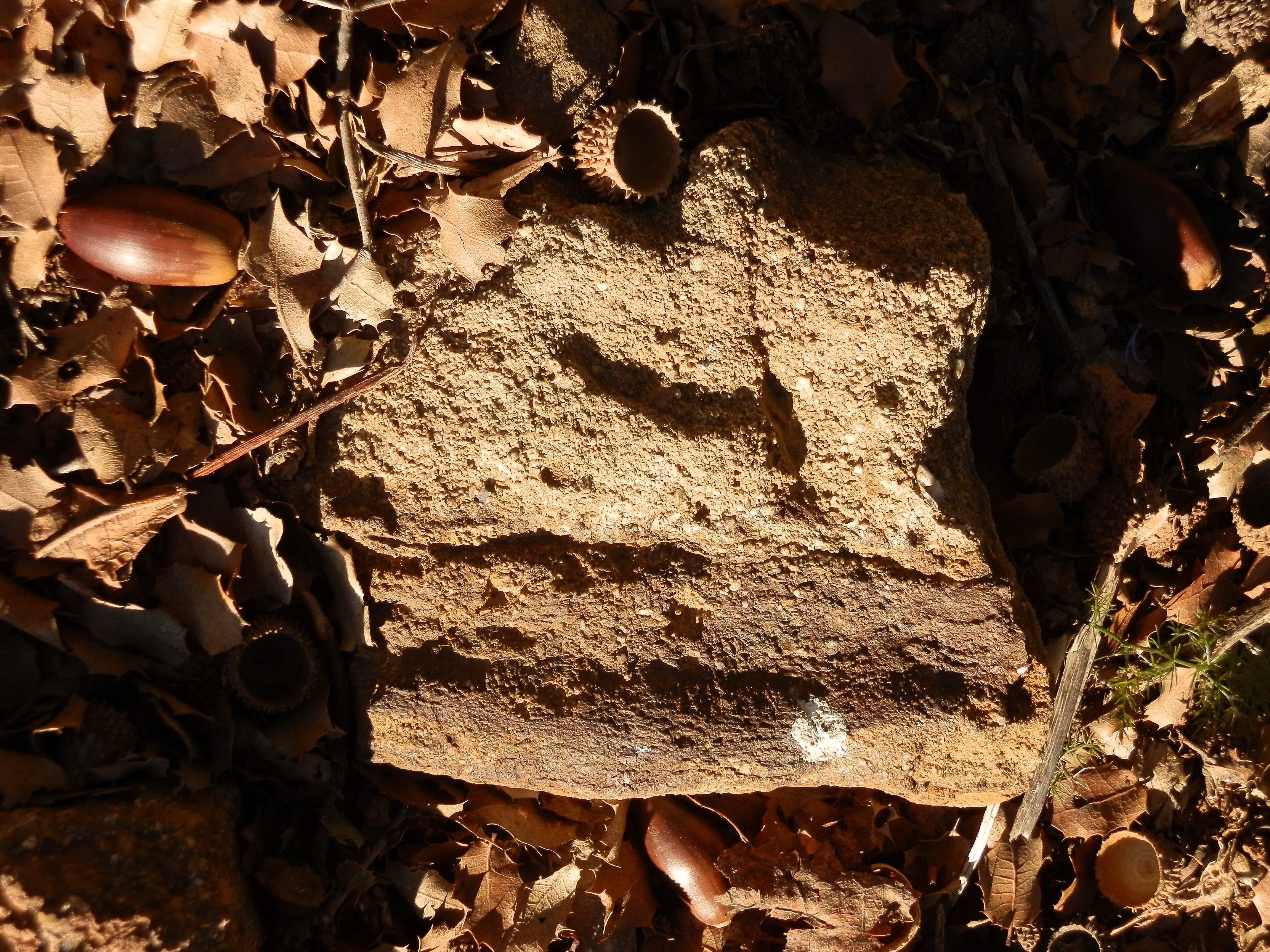

Crétacé Supérieur du Languedoc. Imprégnation ferrugineuse de la surface d'un tronçon de branche ou de racine, la structure interne du bois n'est pas conservée. Les glands de chêne kermès donnent l'échelle. La tache blanche, c'est une fiente de piaf.

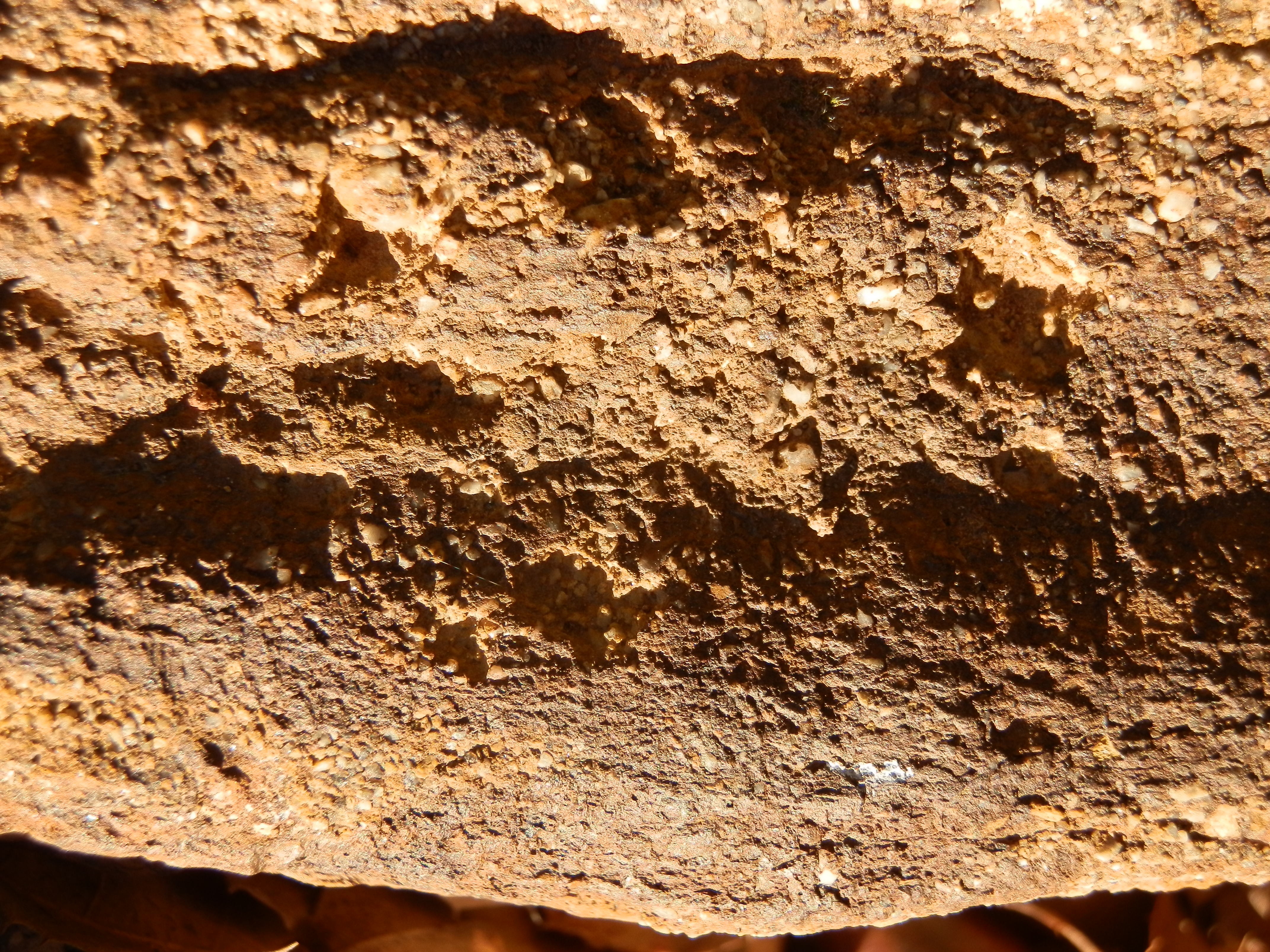

Une découverte qui ne date que de quelques jours. Dans l'Hettangien du Chaînon de Saint-Chinian. Il s'agit d'un "caillou volant" et avant nettoyage rien ne permet de l'orienter. Le matériau est de la dolomite siliceuse massive à grains très fins. Il s'agit bien d'une trace, mais j'ai autant de doutes sur son interprétation que d'hypothèses sur son origine. Donc, si des idées vous viennent à l'esprit, n'hésitez pas ! Largeur de l'image = 8 centimètres. -
