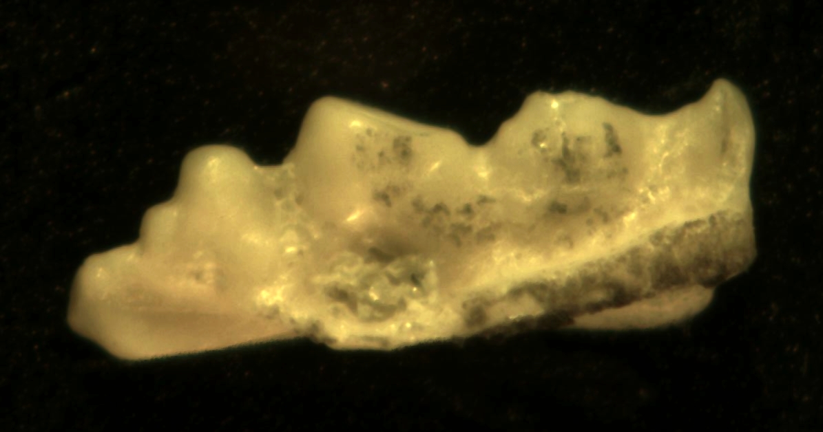

  1. Bonjour. Et quid de gauche droite? peut-on avoir une photo ou un lien avec l'ancêtre? merci.
  2. Bonjour. la face extérieure de la dent est à droite et la face linguale est à gauche... oui je suis entièrement d'accord sur les photos avec stylo et la grande racine est incliné vers l'arrière. la racine antérieure semble avoir un sillon, chez l'ancètre elle devais être double. j'ais des dents de rongeur ou elles sont encore présente aux molaires infèrieurs.
  3. Bonjour. Je vois plus une inférieur gauche, à la proportion et l'inclinaison des racines.
