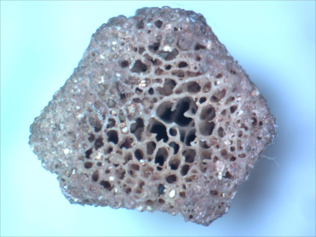

  1. Pardon je n'avais pas tous lu. quid de la masse? pour le dépôt de surface moi qui ne suis pas vendeur et pas l'expert mondial des météorites, j'ai l'impression d'un encroutement au contact avec le sol, ce qui me semble en accord avec ce que dit NEXT50MY conglomeratiques connus sous l'appelation Regs dans le Sahara notamment, donc pourquoi une infirmation? si elle est entièrement métallique une attaque nital s'impose, et la masse sera supérieur à mes 1.1kg.
  2. pourquoi tant de haine? minerai de fer? style oligiste? donc non magnétique? on a même pas une réponse que déjà on juge. j'ai juste pas la même conviction, et j'attend un peu plus d'info pour voir. ce que je souligne aussi c'est qu'il est loin d'y avoir que des évidences. au moins pour moi, et ça n'est que mon point de vue, si je passe pour une bille ça me regarde.
  3. Bonjour. moi je pense que oui ce doit être une chondrite. la coupe ne donne rien avec et à cause de l'éclairage, pour la croute de fusion elle est très liée au type de météorite et assez variée d'aspect. je pense quelle est magnétique et doit peser entre 900g et 1.1kg. une densité? pour moi l'encroutement est terrestre et dû à l'impact à chaud.

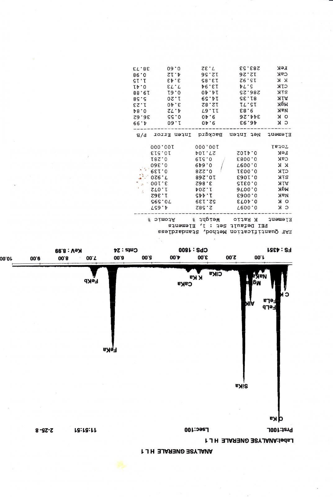

    Pardon voici les photos BSD 2 montre un cristal à fer et titane
  8. zéolite
    Shergottite ou pas?
    Bonjour. Voici deux photos MEB les spinelles sont à Fe et Ti donc une forme d'ilménite du coup je verrais maintenant plus un basalte lunaire.

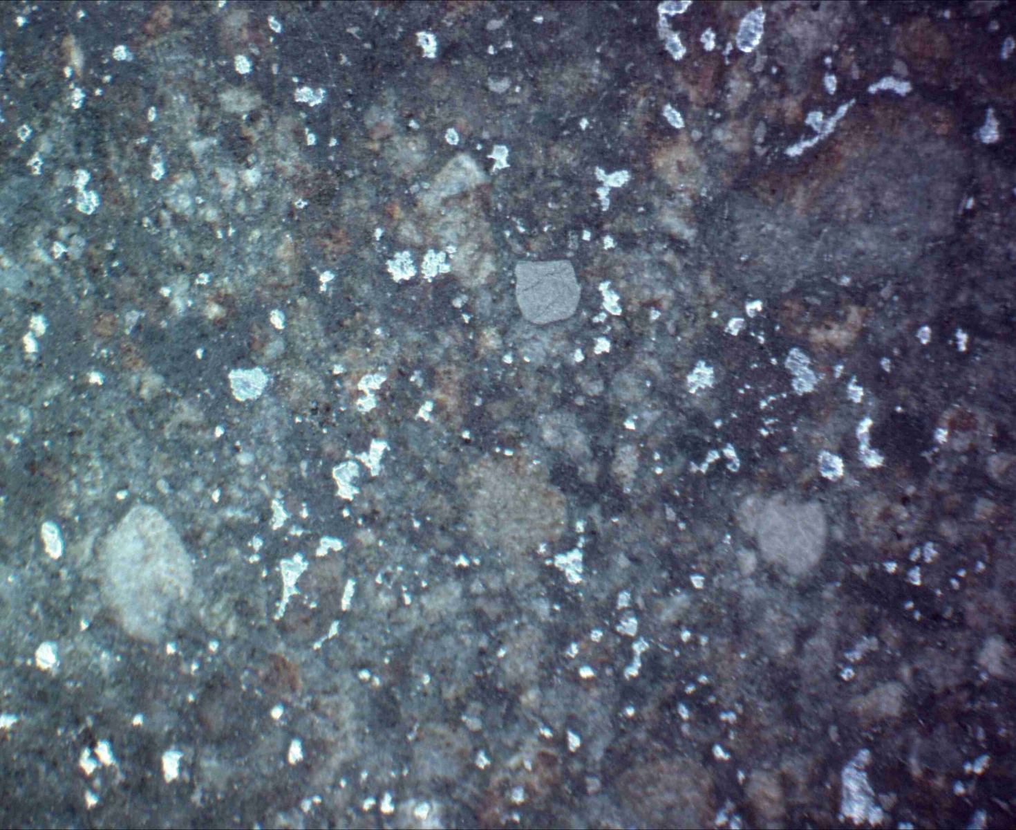

  11. Pardon en LPNA
  12. Bonjour. Autre élément de réflexion: "Sud du Puy Mary": ce ne serait pas Sud Ouest? dans la vallée de la Jordanne? ... alors là je dis chapeau bas, en plein mille. oui c'est l'échantillon macro qui est magnétique il dévit la boussole aussi. gabbro diorite, et bien je suis allé sur cette zone pour échantillonner du gabbro sans avoir de certitude sur l'aspect général. la présence d'amphibole implique H2O donc altération de ce que j'ai pris pour de la biotite, et c'est pas très net, mais je suis peut-être dans l'erreur en identifiant la Bt, et pas à une erreur de plus, je débute dans ce domaine. Merci. une vue plus large de la lame

  15. salut je dirais SUD de Puy Mary Merci
  16. Bonjour. le titre lame de Cantal est un jeux de mot pour lame du Cantal. désolé çà n'a fait rire personne. je cherche à me familiariser avec les lames et leur lecture, et les problèmes qui vont avec. ceci explique cela. longueur maxi échantillon 10 centimètres. Merci.
  17. Bonjour. En premier merci de vos attentions pour répondre. pour le mica je ne pense pas (le pléochroîsme en LPNA est sur le cristal brun et noir en LPA) pour l'épaisseur de la lame c'est un paramètre que je ne maitrise pas encore, faut voir aussi mes moyens Techniques, quasi des ustensiles de cuisine. pour la couleur on en reparlera peut-être sur mes futures tentatives. une piste sans doute porteuse est le clivage simple, c'est aussi mon sentiment, que nous dit-elle (pyroxène? ortho clino ?) je vais tenter une mesure angulaire d'extinction (sans filet) si je ne blesse pas! le cristal noir est en extinction LPA non isotrope et sans doute identique à celui en bas à gauche de l'image. il est vrai qu'à contrario la couleur de la biotite est homogène en présence d'amphibole! les inclusions noir en LPNA et LPA sont elles du type magnétite, car l'échantillon d'origine magmatique colle bien à l'aimant. tout ceci est-il compatible avec une andésite par exemple ? Merci.

  19. Bonjour à tous. j'ai tenté une lame sur un échantillon magmatique du Cantal. je souhaite votre opinion sur mon analyse et identifier le cristal gris long. Bt est à pléochroîsme photo en LPNA Merci

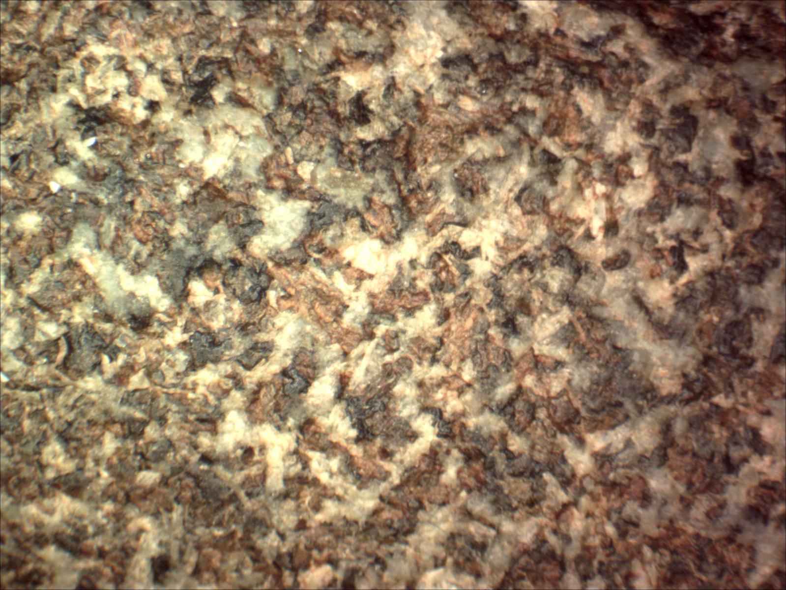

    Bonjour. La photo du pouce est parfaite, peux-tu zoomer un peux plus l'échantillon, et faire une vraie photo de la croûte. Merci

    Bonjour. P.I une analyse MEB ne montre pas de chrome donc pas de picotite, mais du titane donc peut-être de l'ilménite ou nigrine, on peut voir (photos à venir) une structure en tamis à qui ça parle? merci.
