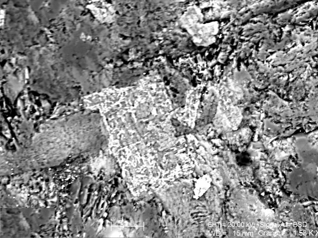

  1. Bonjour sans vouloir jeter de l'huile sur le feu, quand tous les experts se contredise il m'est moi impardonnable de faire des hypothèses scabreuses. c'est rassurant. Je trouve aussi ce type de macro structure, à qui çà parle?
  2. Bonjour. une première macro est visible sous " shergottite ou pas?" sur geoforum mais je vais en refaire. l'origine géographique est en partie le sens de ma recherche. ilménite très intéressant, je m'était orienté sur une autre photo ci-dessus à de la brookite. phéno cristaux brun orange qui entoure des phéno plagioclases dichotomé et peut-être altérés, je tenterais aussi des photos de cette description. une photo en attendant des plagios entourés l'altération des cristaux brun peut allé jusqu'à une phase magnétite en visuel. photo suivante.

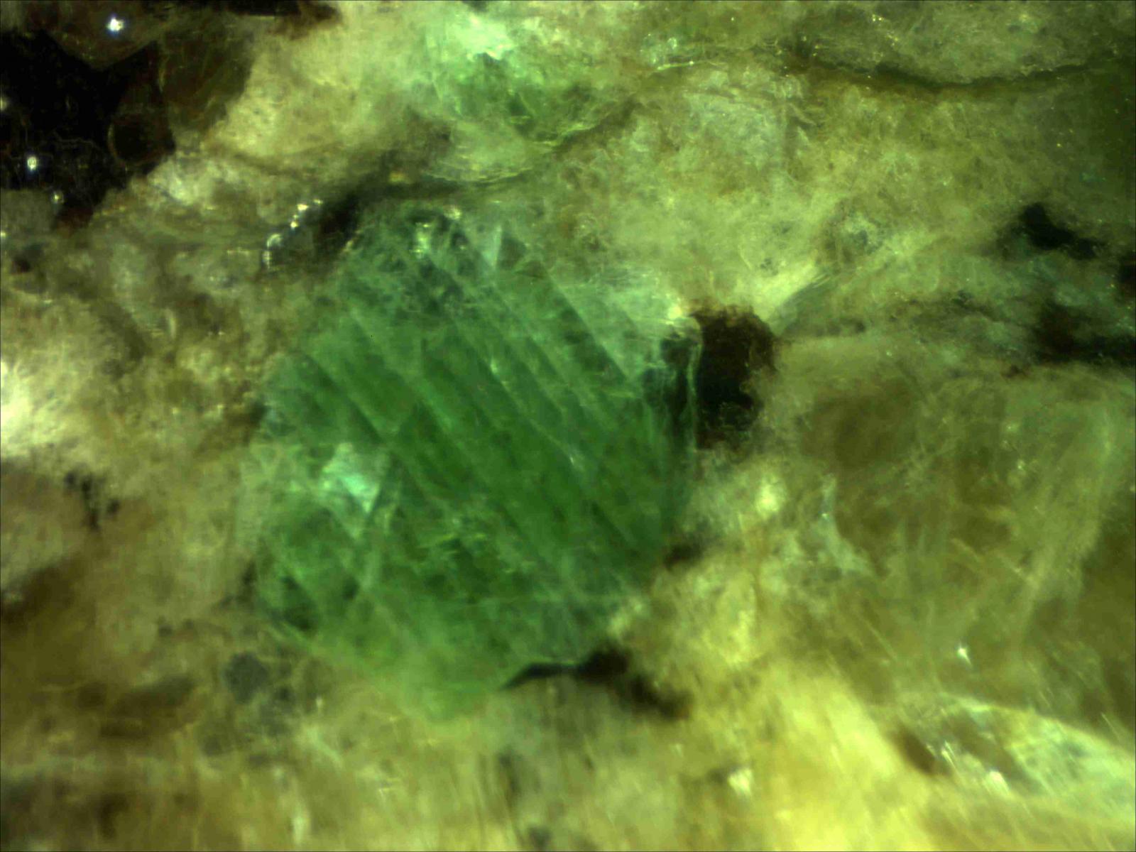

  3. Bonjour ce cristal est-il une olivine barré?
