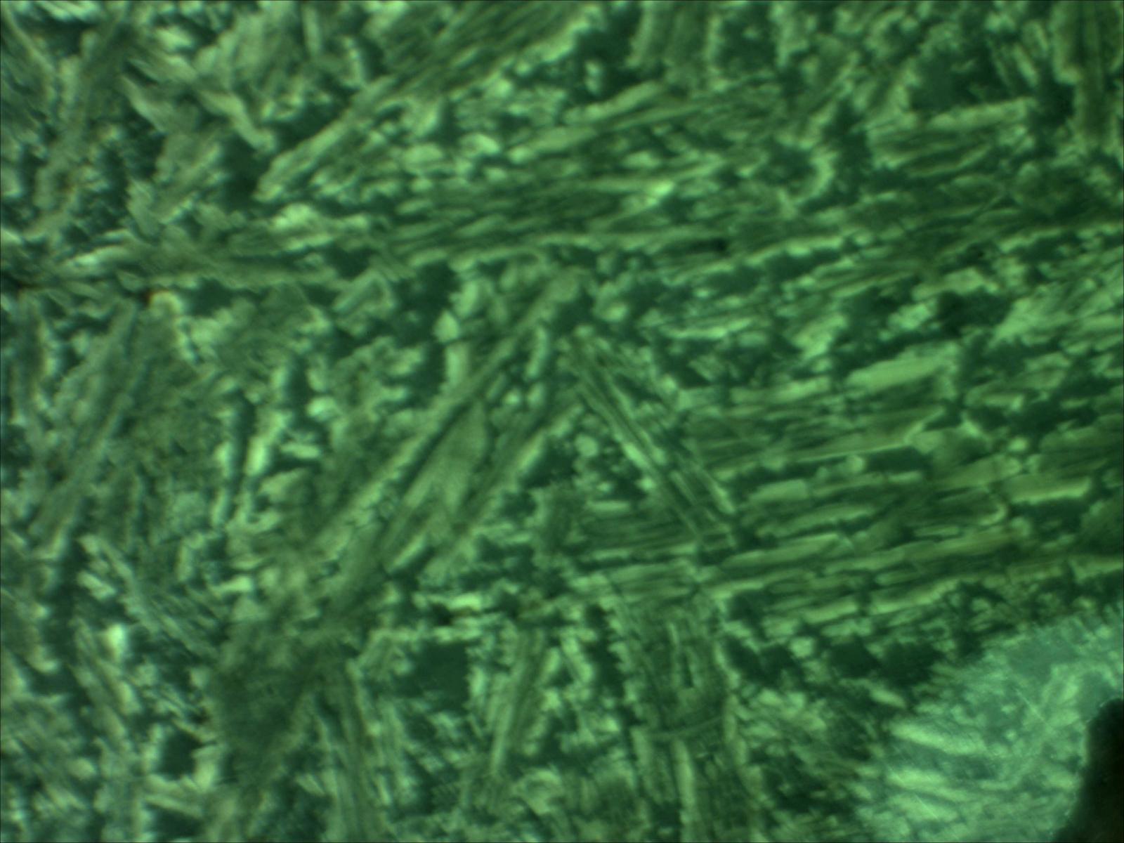

  9. zéolite

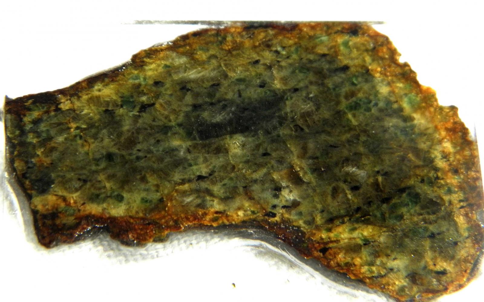

  11. bonjour pour une nouvelle lame mince de meilleur qualité j'espéré, il faut attendre un peu elle est en cours, mais je fais çà avec les moyens du bord. merci d'avoir laissé la forme pour le fond du sujet c'est plus porteur.

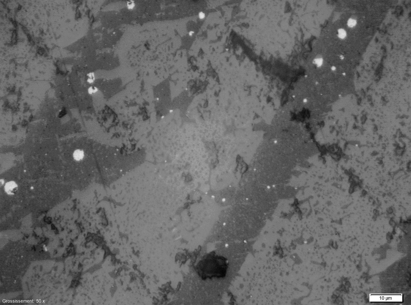

  12. Bonjour. une micro dolerite me semble incontestable, l'analyse chimique montre Si Al Fe Ti et peu de Ca, ce qui m'évoque un pédalfer comme origine, voir une latérite cause le Ti, mais du coup je devrais être sur du métamorphique en structure, pas sur de l'igné? ou est mon erreur? Merci.

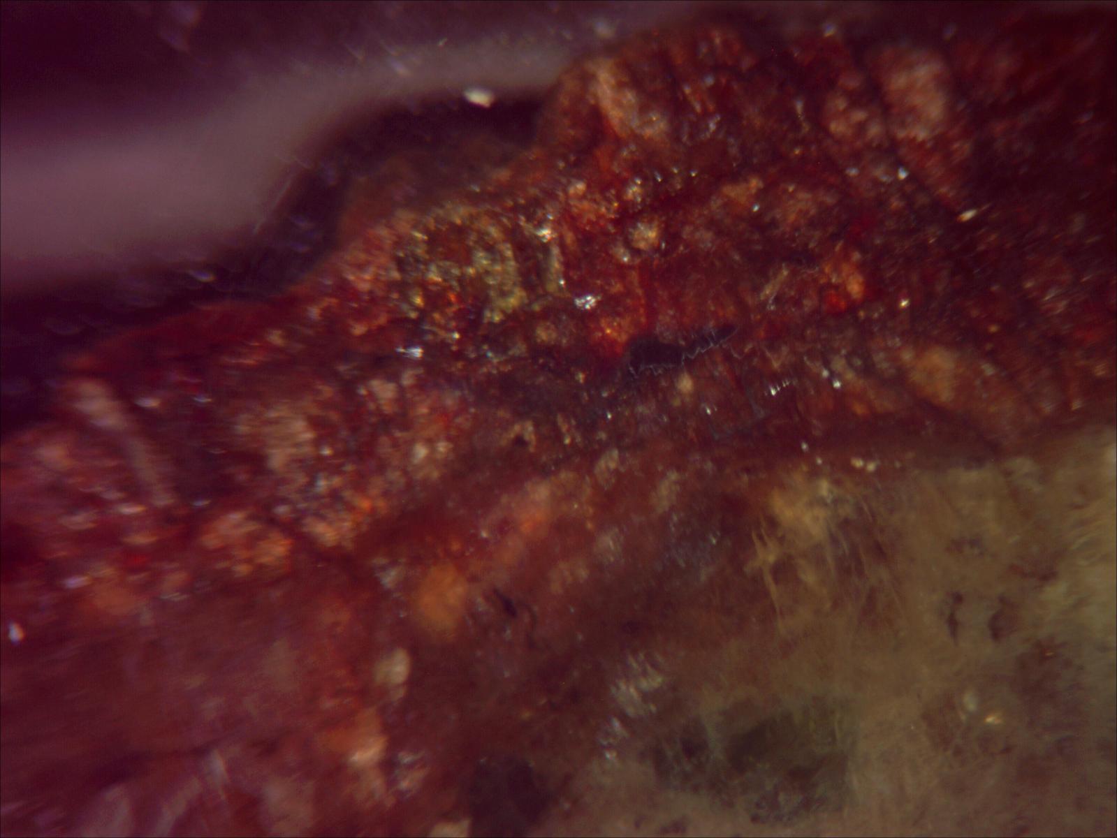

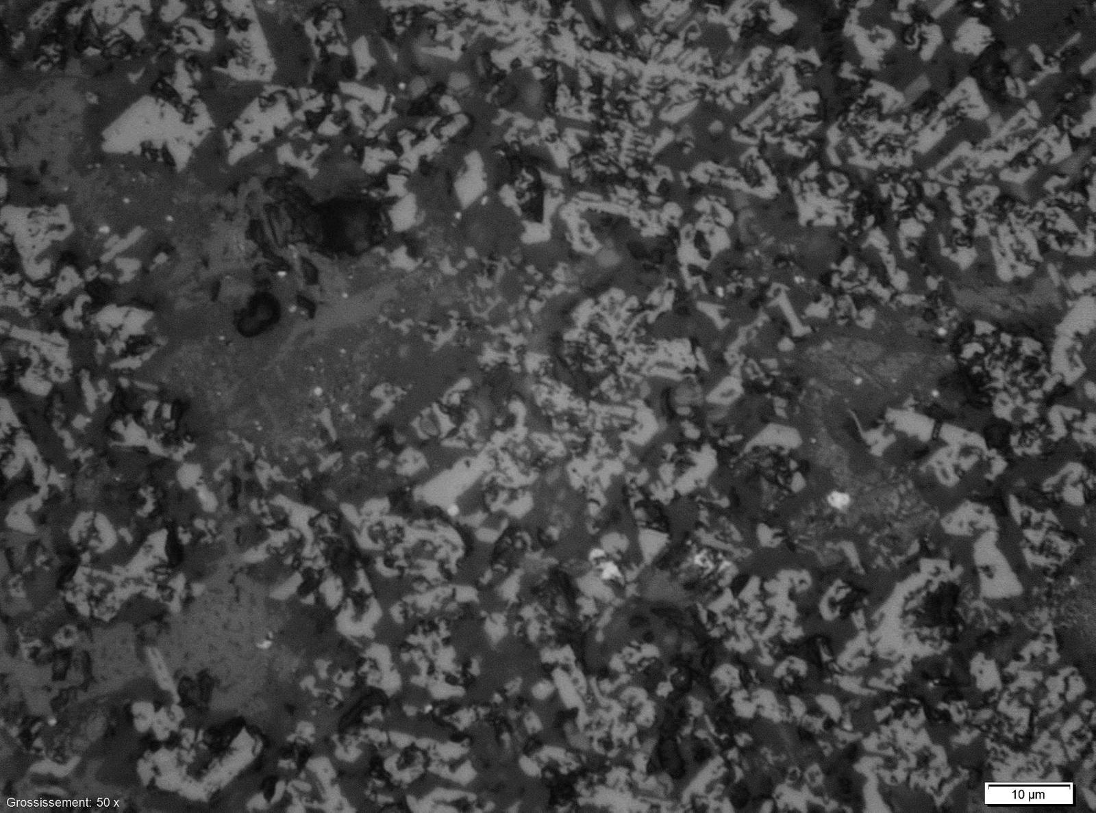

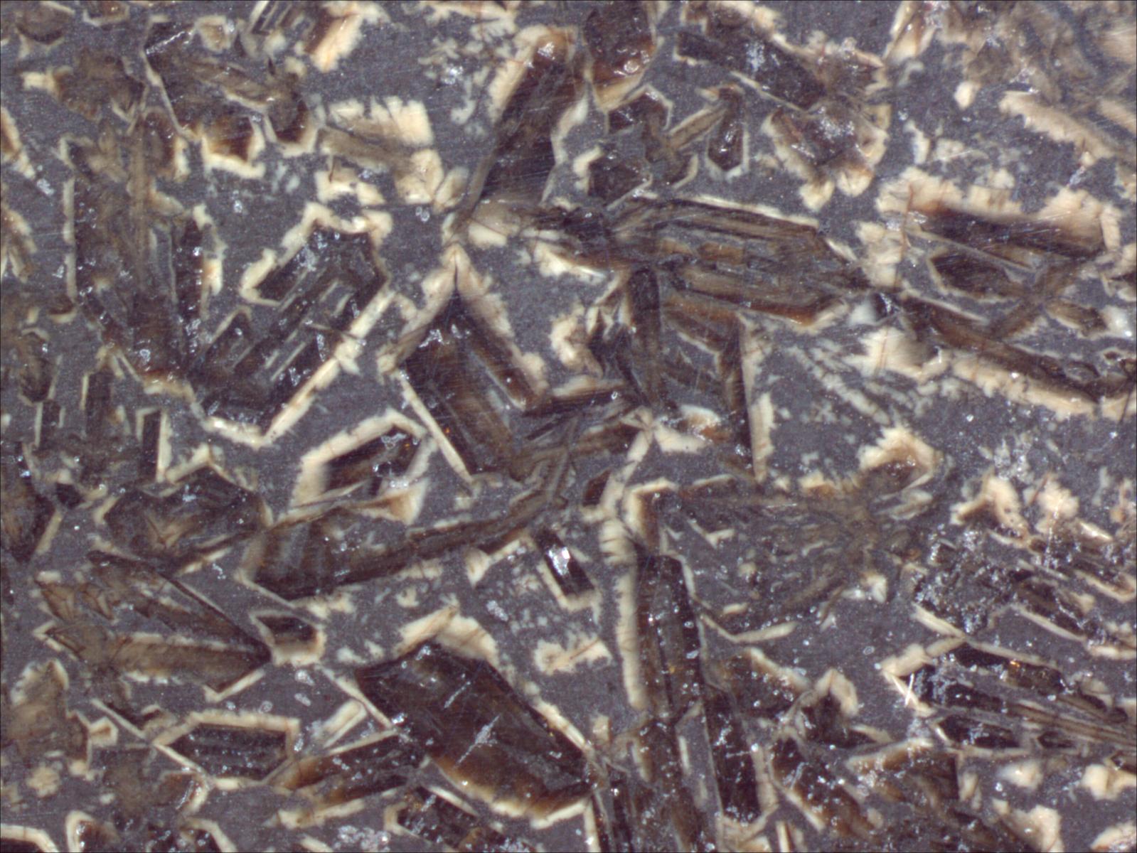

  14. Bonjour une vue humidifiée pour la prise de vue je précise, je n'ai pas poli toutes les surfaces ceci explique cela. sur la zone cristaux brun amalgamé, on y vois photos précédentes, ce que je pense être de la magnétite, parfois au cours du polissage lame mince avec un fort éclat métallique.
  15. d'autant aussi que celui qui m'a fait l'analyse peux c'être planté aussi. le pistolet X est un outil nouveau et d'un usage parfois délicat si l'on à pas les librairies de spectre idéale. j'ai des résultats sur d'autre échantillon qui me laisse aussi perplexe alors prudence. ceci va sans parti pris dans le sans de NEXT50MY

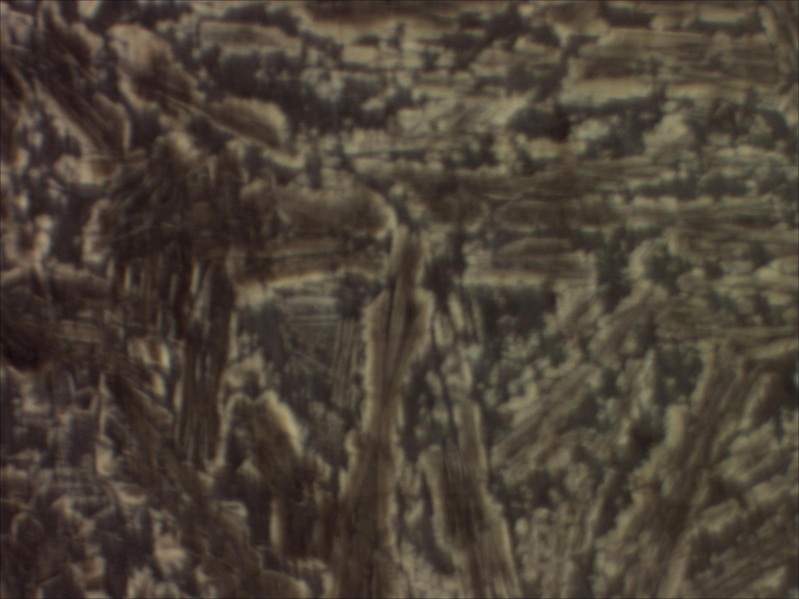

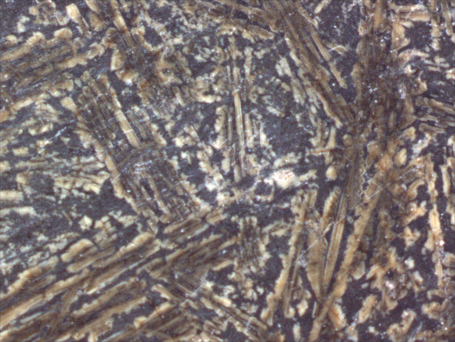

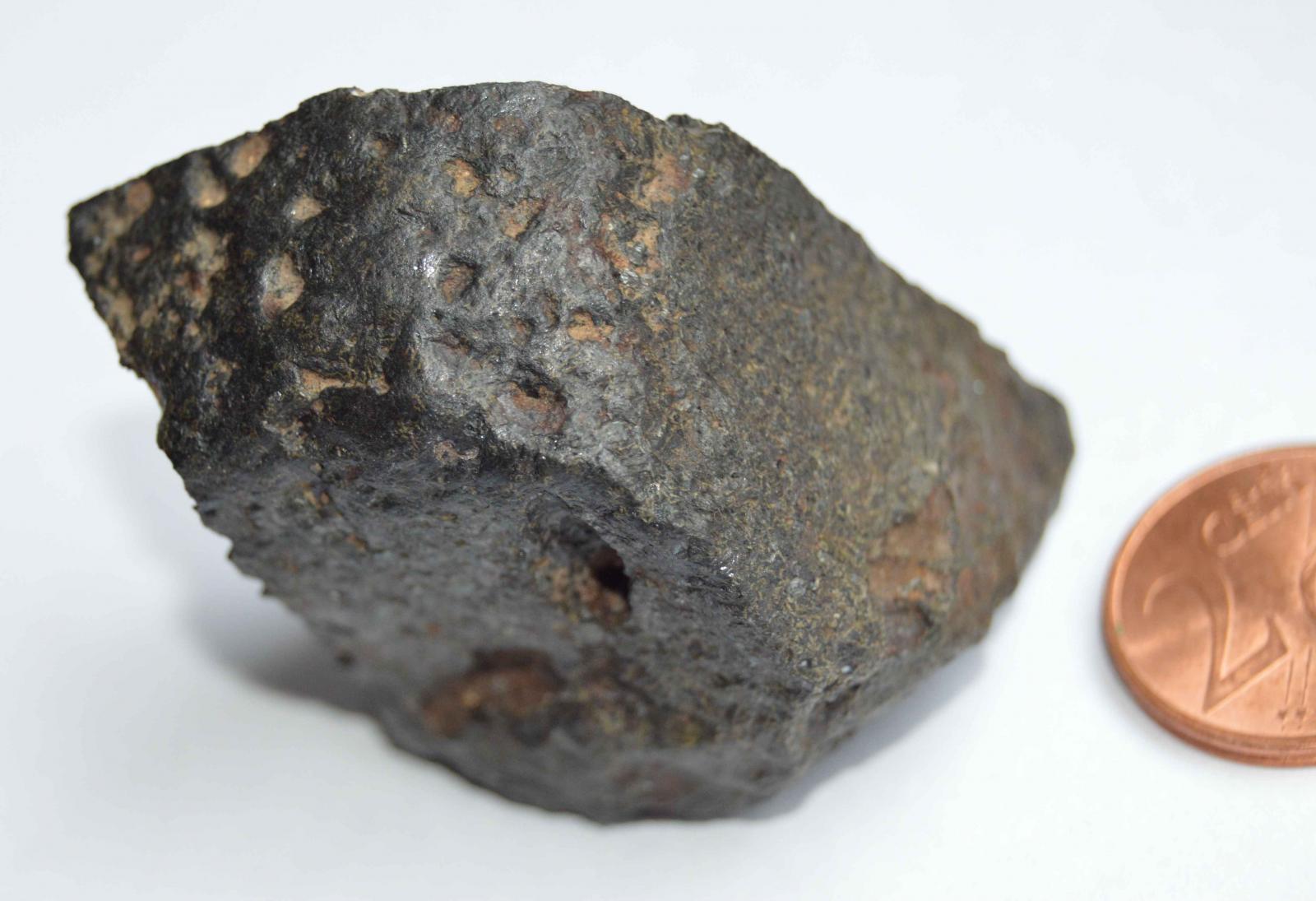

  17. absolument tout est du même échantillon. feldspaths (plagios?) j'y vois plus amphibole à clivage 120° sur base cristalline?
  18. non c'est pas mouillé je pense plus que c'est le titane qui donne cette brillance.

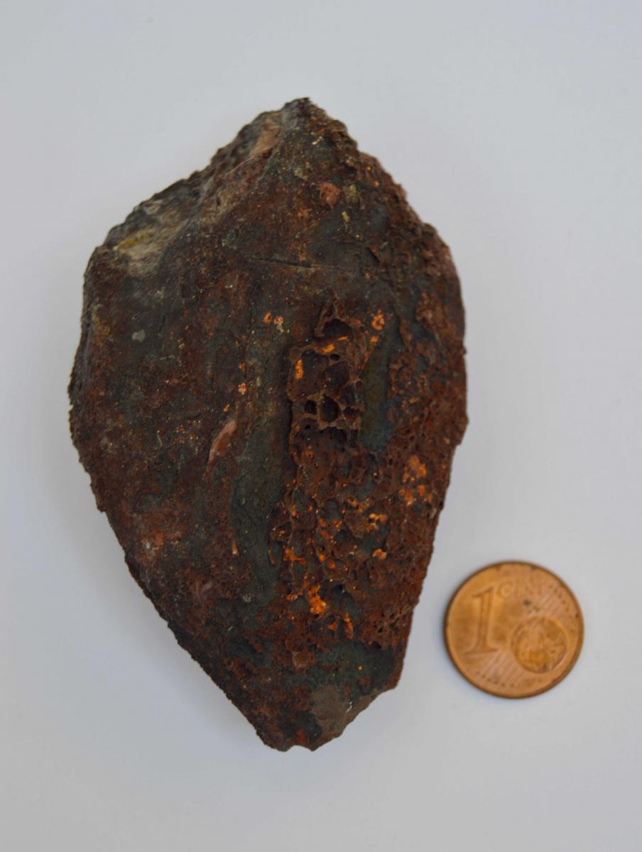

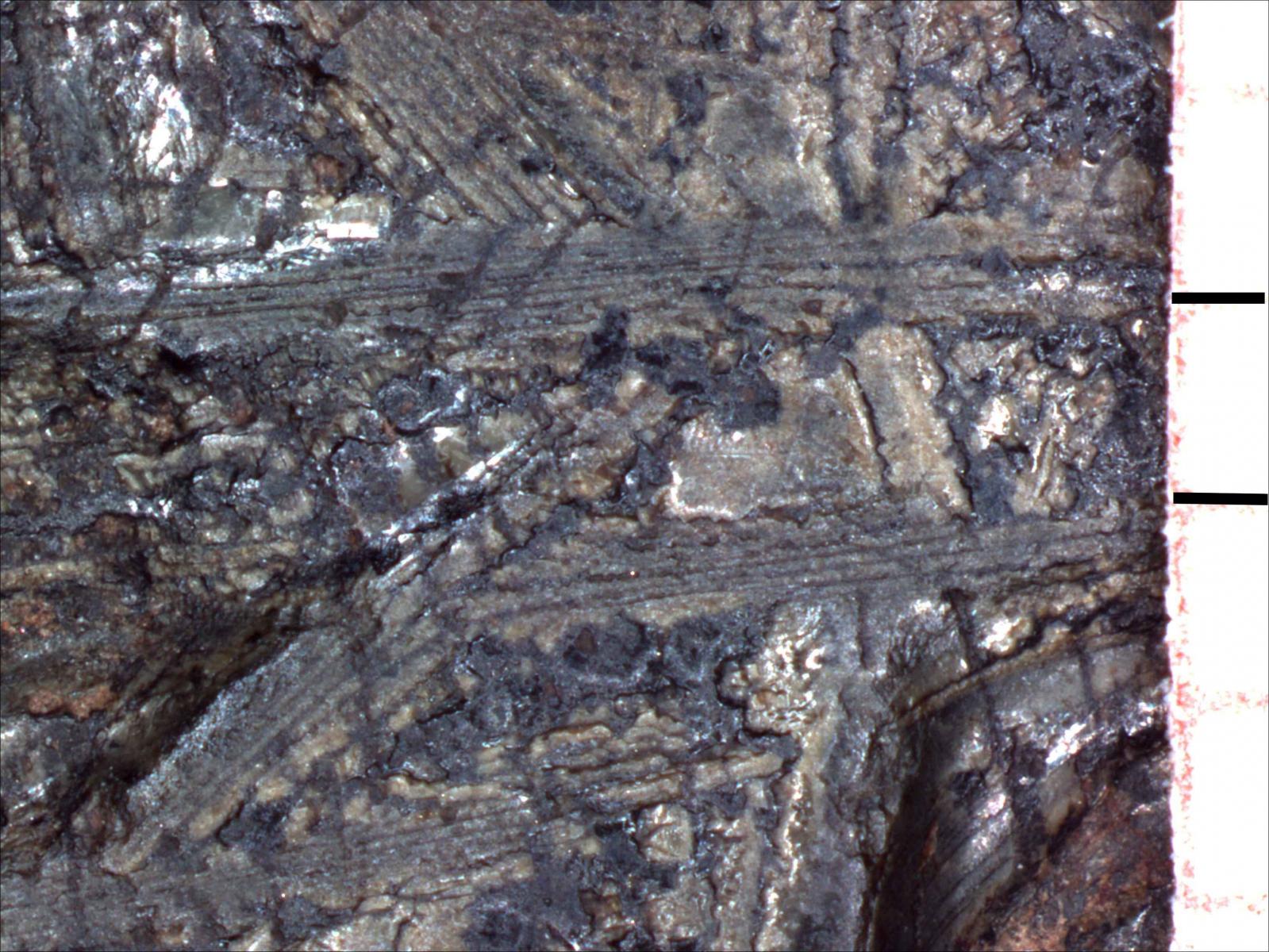

  19. voici peut-être ce que tu demande je ne suis pas sur de comprendre! longueur total 10 cm

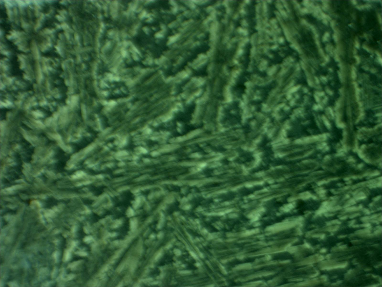

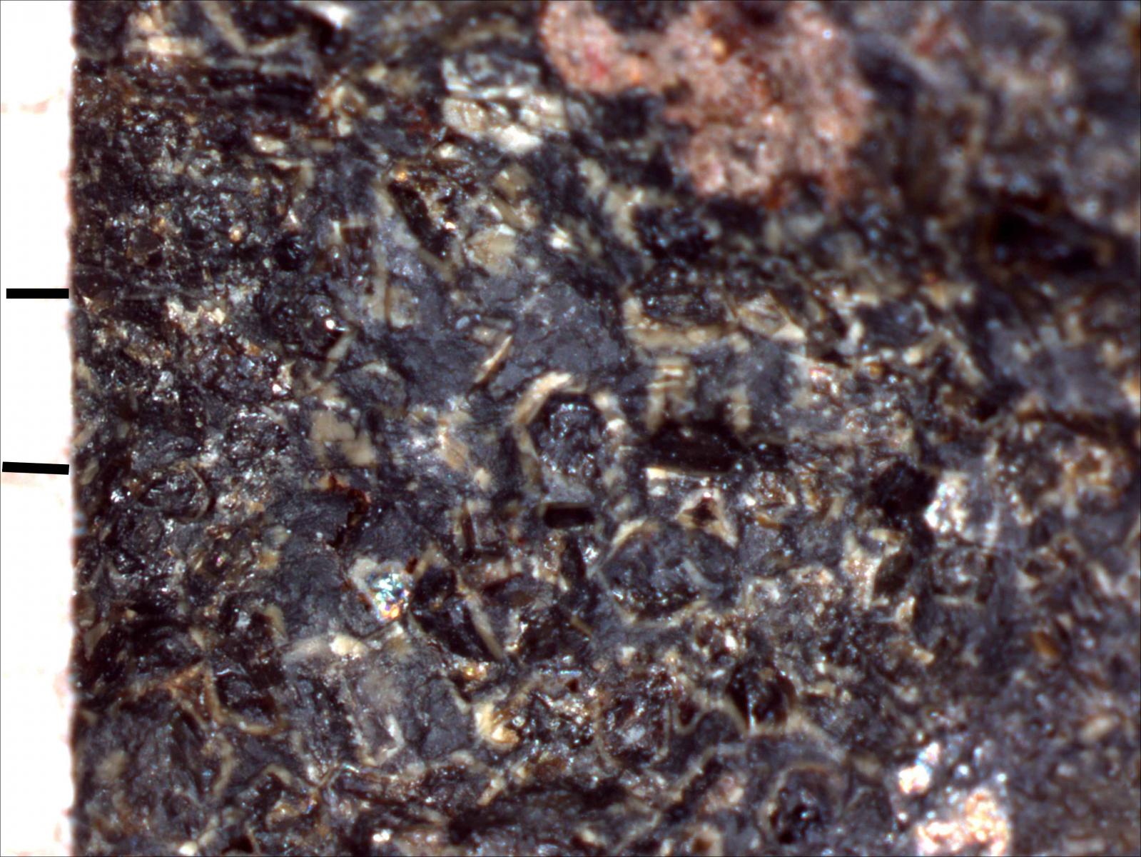

  20. Bonjour une autre macro où des cristaux reste bien visible, amphibole ?

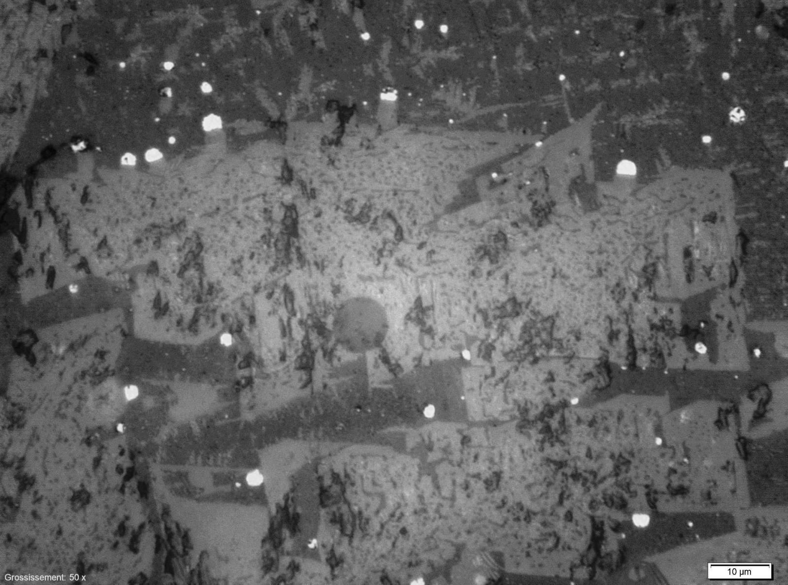

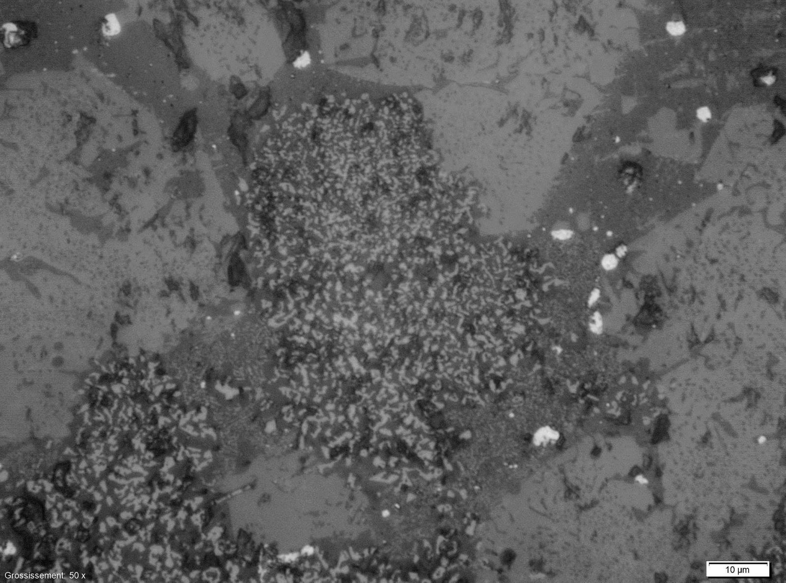

  24. Faut aller choper les pyroxènes interstitiels entre les plagioclases de la mésostase... je vais essayer je suis en cours de tenter une autre lame mince. le titane est-il un élément dans la balance? Il faut interroger les chercheurs sur ce sujet. Pas les vendeurs sur EBay. c'est quoi cette remarque gratuite?
