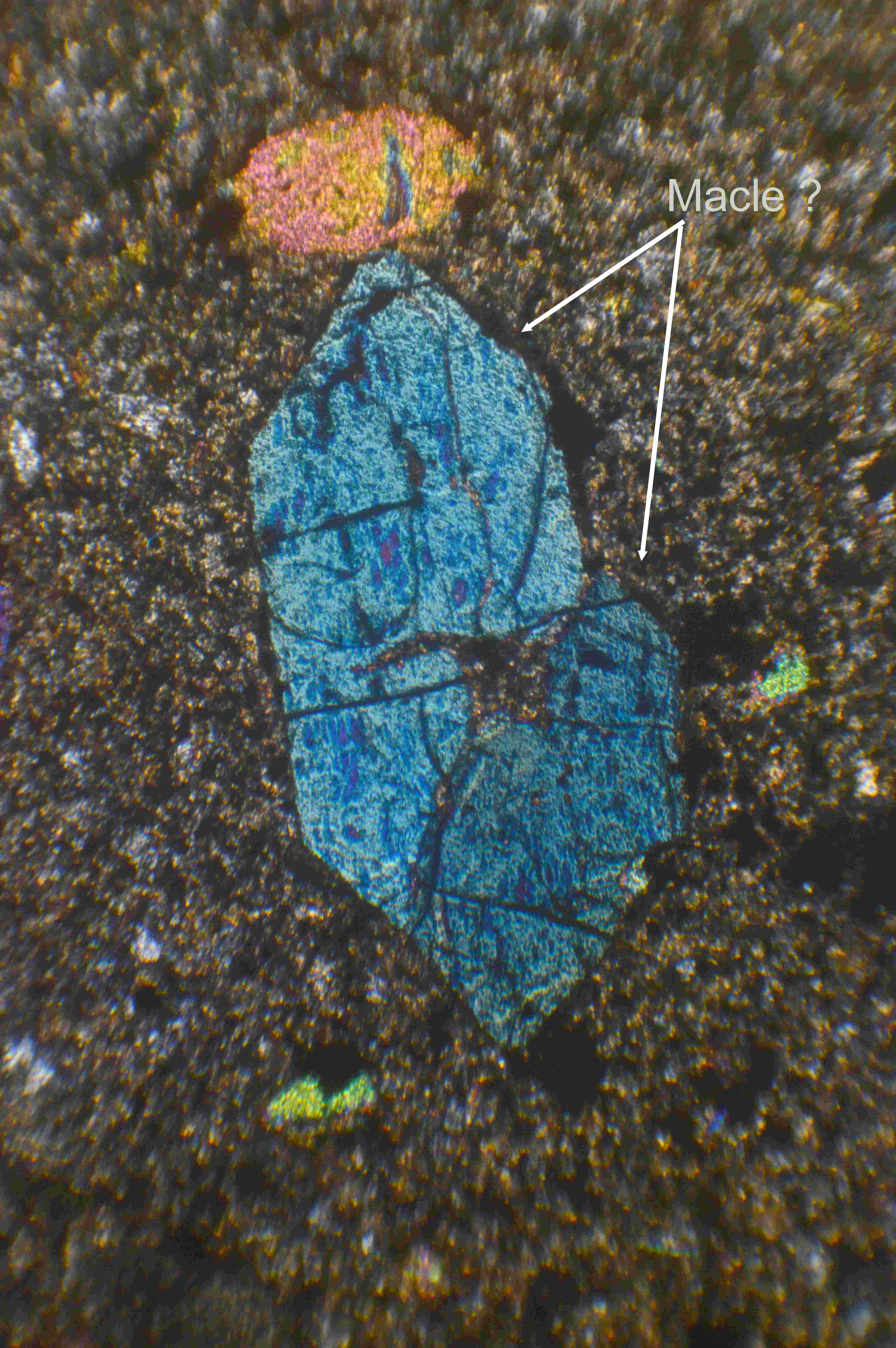

  1. Bonjour. Oui çà bulle testé à l'instant. on peut le voir en LPA ? ci-joint
  2. Bonjour. Ok Je prépare çà.
  3. Bonjour. Une autre vue sympa ou la calcite à envahie le cristal originel. le cristal brun biotite?
  4. on a l'impression que la partie gauche est dans la forme globuleuse et c'est le cas! je me demande si ce n'est pas une argilisation généralisée. je le pense ce qui est étonnant c'est que les vues macros montre un échantillon frais. Sur la deuxième, à gauche ça a l'air clair, et il y a une tache transparente au centre, c'est un arrachement matière. test Hcl à venir. la dernière en LPA et le cristal en haut à droite.
  5. Les zones sans rosé ne sont pas légion. peut-être celle-ci.
  6. j'ai identifiée celle-ci comme une ancienne olivine serpentinisée. c'est l'idée que j'avais retenu, comment aidé pour tranché? je vais chercher d'autres LN LPA exemples par exp. pour la calcite je suis surpris qu'une roche riche alcalin donne en minéral d'altération riche en Ca. mais ce qui est surprenant c'est peut-être que je soit surpris? Pas de filtre sur mon micro, température 3000K, mais ma caméra numérique est peut-être mal calibrée dois-je utiliser une référence en calibration?
  7. Bonjour, Merci milles fois pour vos aides si précieuses, je me demande d'ailleurs comment vous en remercier, tout seul je patine dans la choucroute, et la j'ai le sentiment naïf sans doute de faire des bons dans la connaissance. ce serait utile de regarder ce que sont les taches sombres autour de la baguette de feldspath. après une certaine vérification je pense que ce sont bien les cristaux suivant. calcite palichonne? je reviens ASAP sur ce sujet.
  8. Bonjour. Les autres cristaux qui pourraient faire sont pour moi de la calcites. ou peut-être les petits avec inclusions?
  9. Bonjour, Candidates pour néphéline?
  10. j'aurais pensé juste aux macles polysynthétiques d'un plagioclase. je pense que c'est aussi présent, voir ci-joint LPA, mais la différence au microscope si je ne me leurre pas est significative. ils sont aussi fort altéré les plagioclase. sur la quatrième photo plus haut dans le cercle, c'est une argilisation?
  11. Pas bête de penser aux feldspaths alcalins et plutôt aux potassiques. oui mais cette analyse est de phoscorite je n'en ai aucun mérite. As tu une lame mince qui traverse les gros cristaux malheureusement non. Le caillou fait-il bouger l'aiguille d'une boussole? Non pas du tout. sur les photos fibres qui suivent on est pas sur quartz? LPA et LN MERCI pour vos aides.
  12. Merci à vous. oui les inclusions sont des altérations "des phénocristaux" , je partage ce point de vu, les cristaux hôtes sont aussi altéré je pense, n'est-on pas sur des feldspaths alcalin? la deuxième photo est en LPA mais je vais en présenter d'autres.
  13. Bonjour. Une vue en LN tous n'est pas opaque bien que fort sombre et criblé de petit cristaux brun en zone globule.
  14. Reçu 5/5 je ferais des photos, un élément aussi qui m'intrigue c'est le cristal rayé sombre au centre photo 3 il est claire en LN, mais garde les rayures.
  15. Bonjour, Merci à vous. Pouvez-vous nous préciser avec la photo en LN si c'est vraiment isotrope ? désolé mais je ne comprend pas votre demande. d'autres photos vont venir dés que je retrouve les bons réglages.
  16. Bonjour, je viens de recevoir la lame mince du globule de Bégénat, la qualité est remarquable! je joint vue en LPNA et LPA.

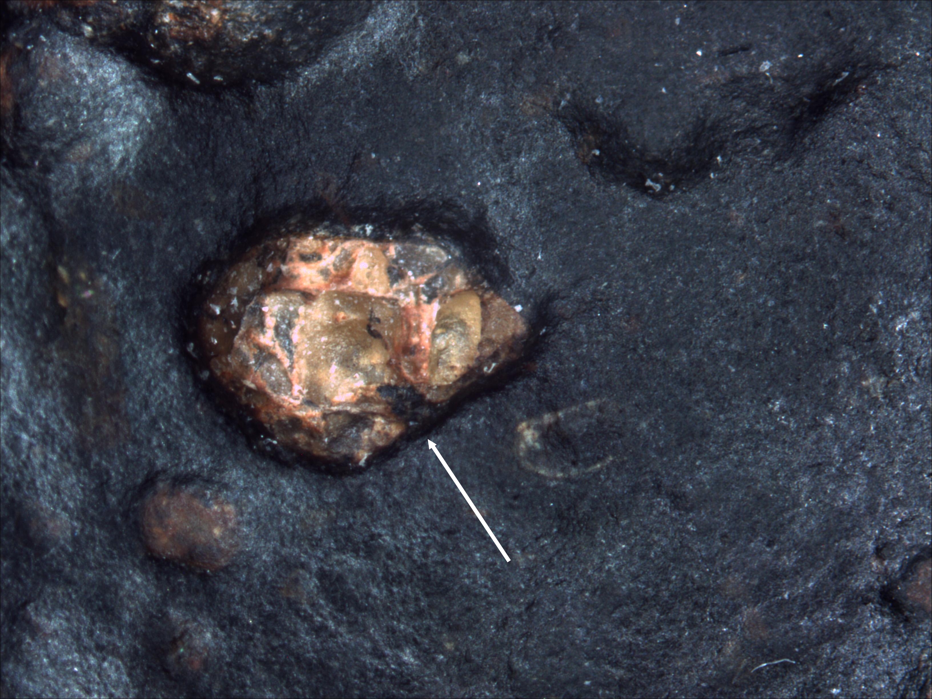

    Longueur de la coupe 45mm. la flèche indique un chondrule.

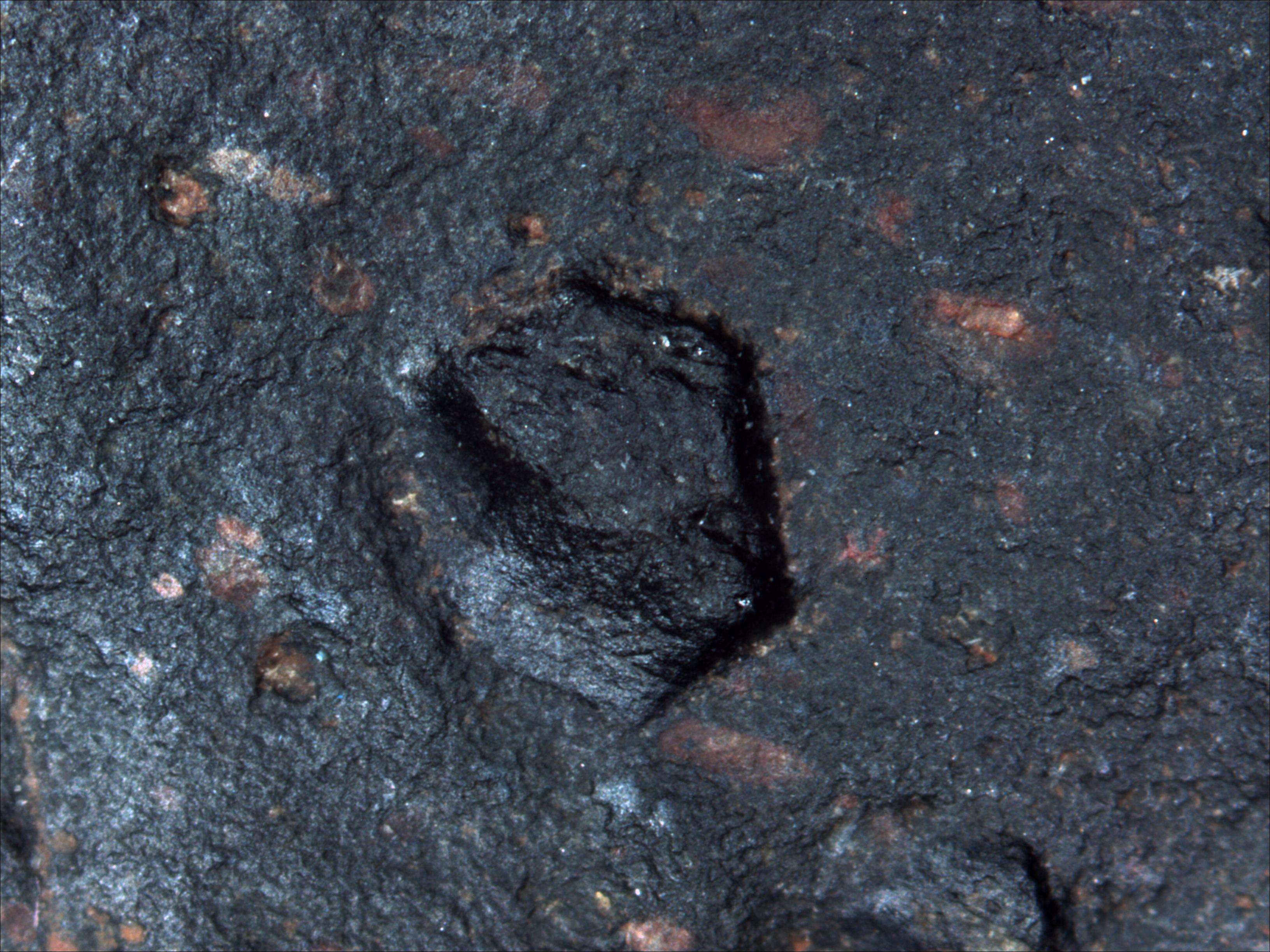

    Bonjour, je me constitu un catalogue d'image de chondre avant d'analysé les composants par vue en lumière réfléchie. et je trouve celui-ci, qui départ de ceux présentés dans les ouvrages spécialisés. la zone périphérique est-elle une déstabilisation? qui peut m'en dire plus sur sont mode de formation? riche en carbone? les noms que j'attributs ne sont que mnémotechnique et sans lien avec leur réalité.

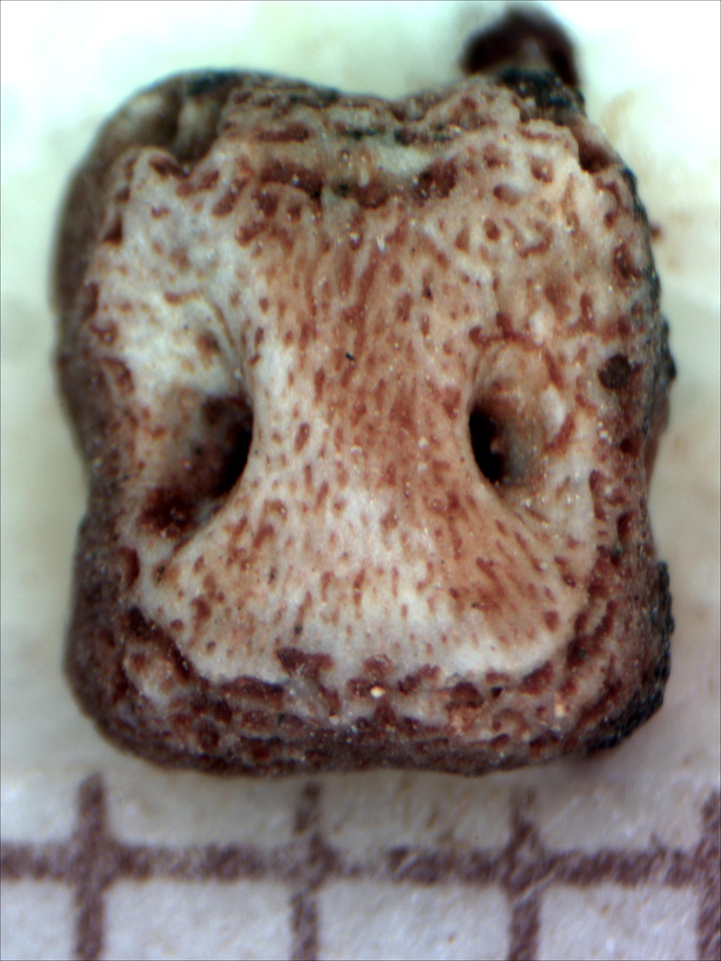

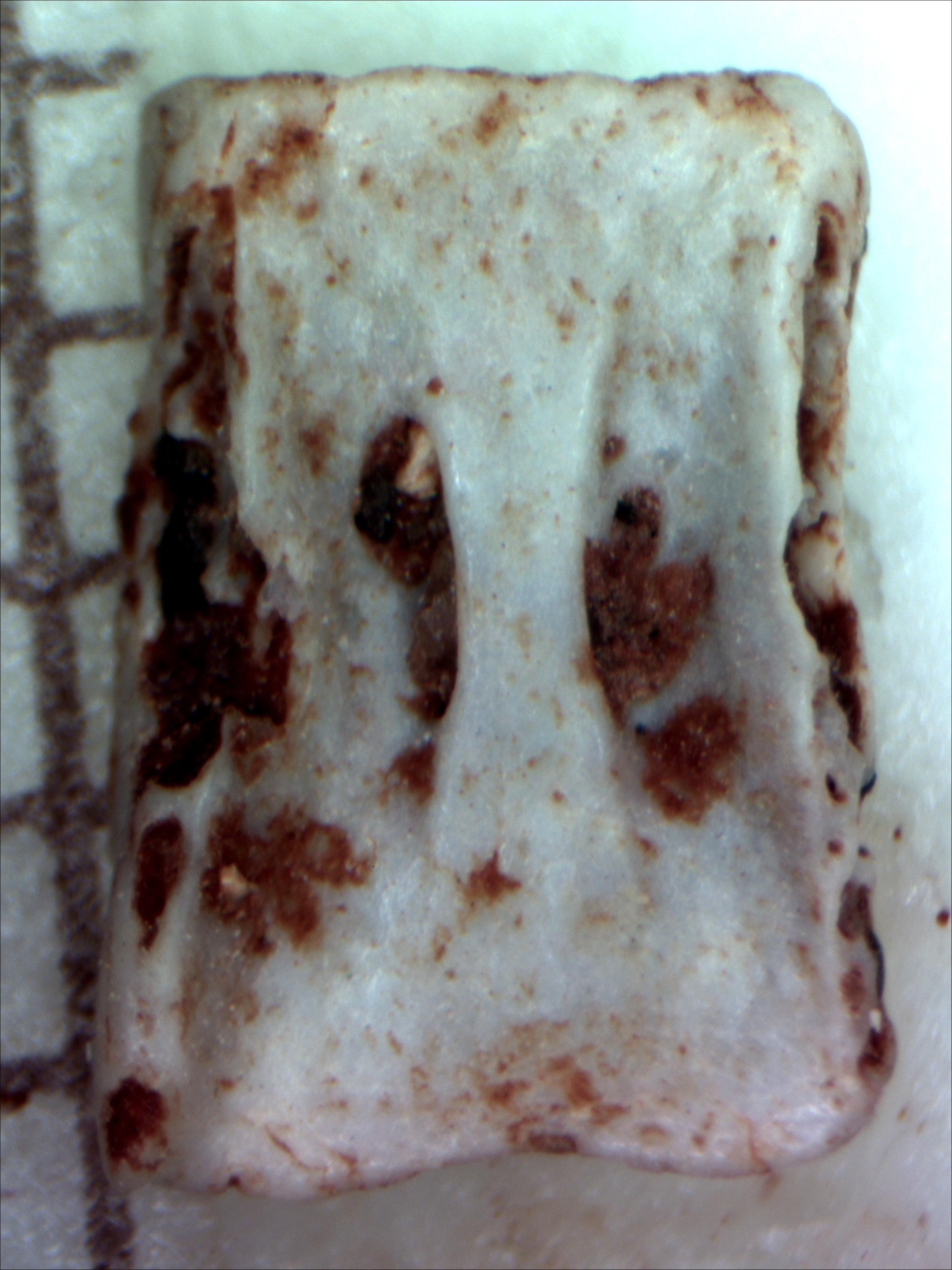

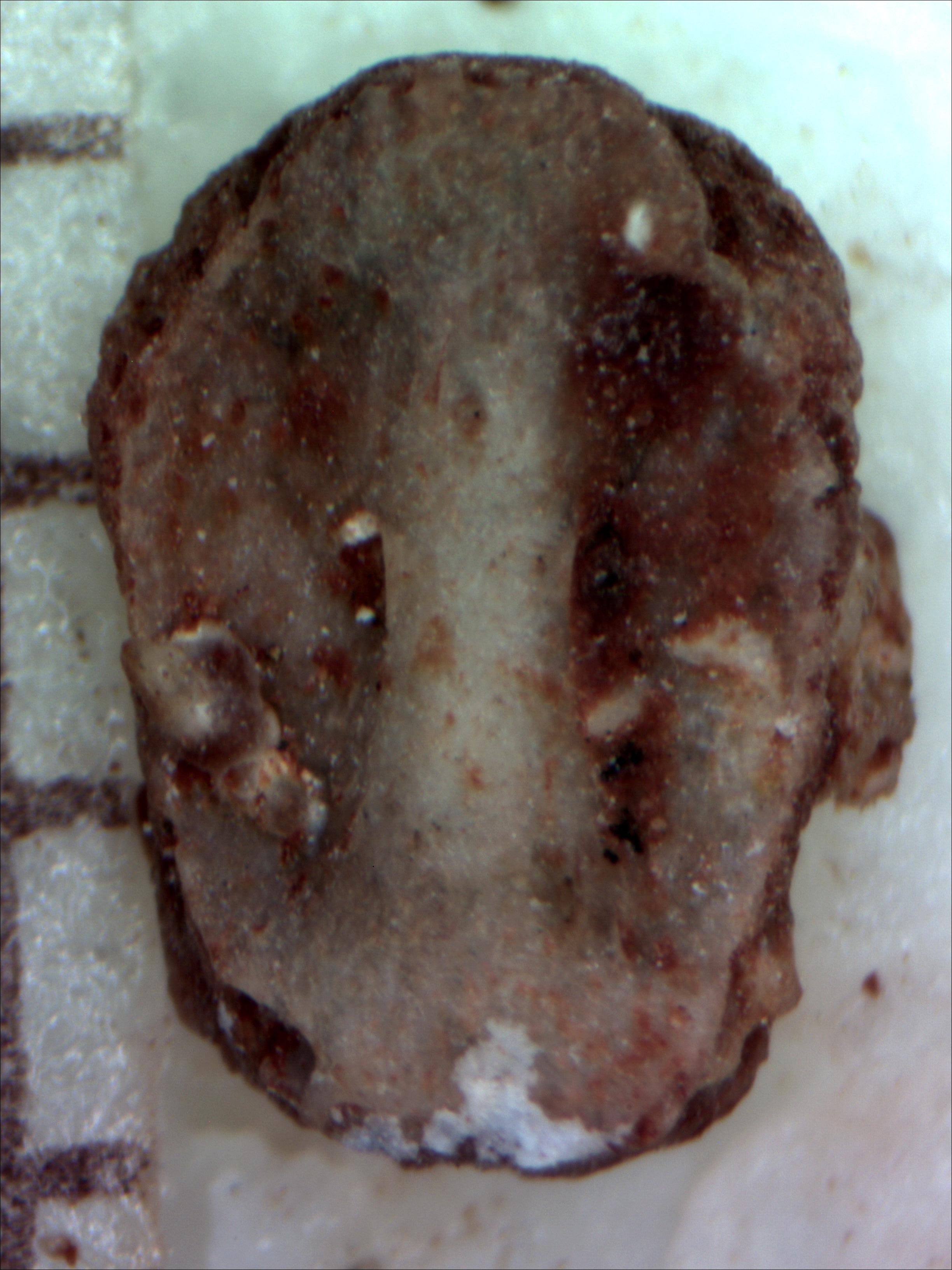

  22. Encore merci pour ces retours, très pédagogiques y compris pour l'implicite, "l'ergot" présent sur les phalanges d'oiseaux. on va dire que je chipote mais sur celle-ci je ne vois pas l'ergot?

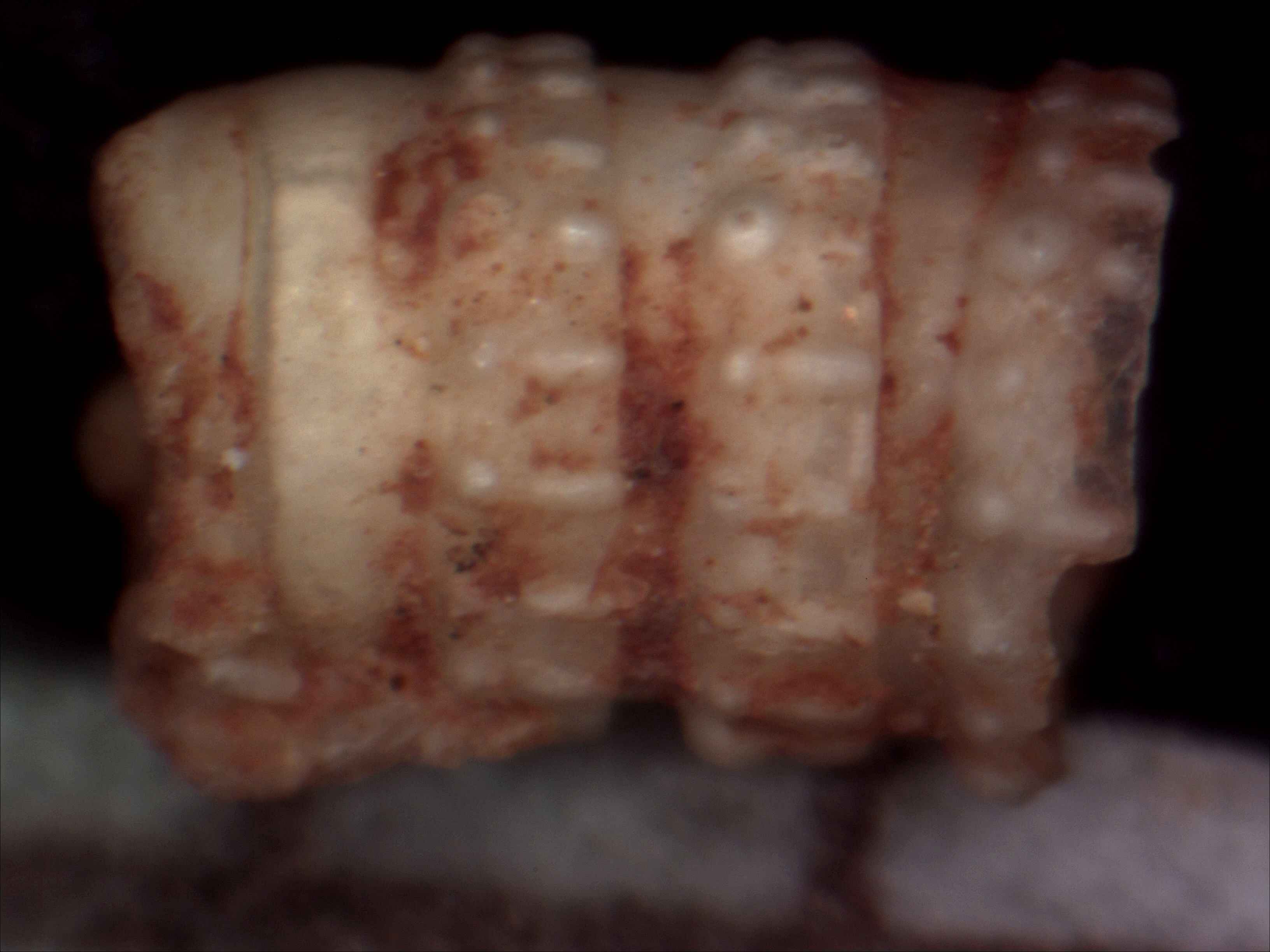

  24. Bonjour Merci pour ces détails fort utiles eux. un chiroptère ça peut le faire? "l'ergot" présent sur les phalanges ungeales d'oiseaux est généralement de forme différente. la tentation est trop forte, peut-on avoir une image de celui de l'oiseau? encore merci.
