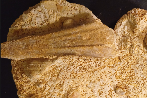

Malheureusement on retrouve partout ce genre d'images, ils n'ont pas d'images IA, mais c'est devenu virale dans mal d'articles de presse, pour cette ammonite pour moi ces du Fake de bout en bout, c'est une sculpture de bout en bout. Le pire c'est les personnes qui font la morale et la critique des amateurs comme nous, mais qui sont incapable de distinguer le vrai du faux.

Tout de même, plus je regarde cette photo plus il me semble que la petite hampe est gravée en plus et qu'a l'origine elle n'existait pas (problème de fossilisation, cassure post mortem etc...) et donc cette première hampe est fictive ou était trop dégagée car elle devrait être collée contre la coquille principale. Difficile à dire sur ammonite en photo il faudrait l'avoir en main.
