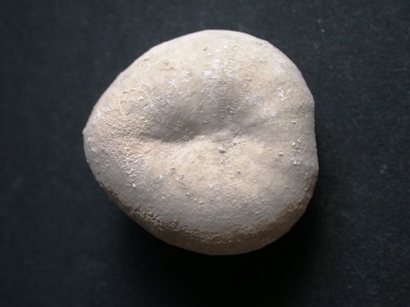

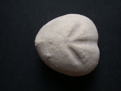

  4. Quelques échinides pour varier...
  5. pour suivre, voici un article d'un spécialiste des Bélemnites de ces niveaux : http://palaeontology.palass-pubs.org/pdf/V...s%20889-914.pdf Cordialement.
  6. A chercher du côté de Maretia, peut-être M.grignonensis Bien regarder les fascioles et aller voir ici :http://www.nhm.ac.uk/research-curation/research/projects/echinoid-directory/taxa/taxon.jsp?id=351 Cordialement.

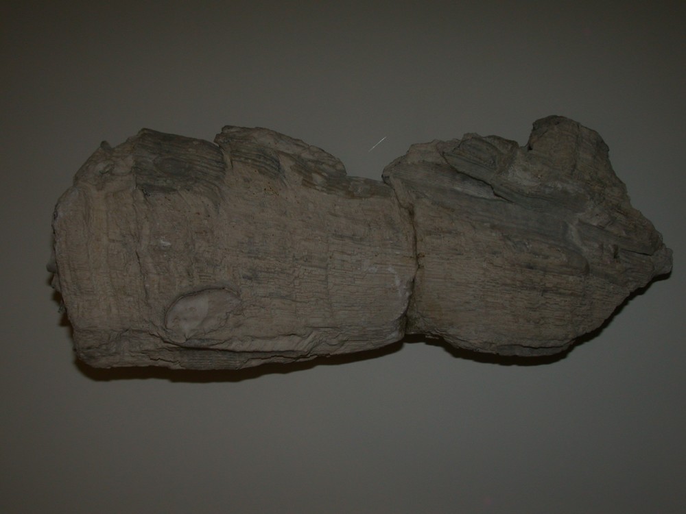

  14. Bonjour, au vu de vos photos, je confirme l'appartenance aux rudistes sans me lancer dans un détermination plus précise... Cordialement.
  15. Rudistes du cénomanien de Bec de caux ( Biozone à Rhotomagense, sous zone à Costatus, Cénomanien moyen). Noter la présence de bivalves encroutants ( Exogyra ?), il pourrait s'agir de cela sur le spécimen présenté plus haut. Taille réelle 250 mm.

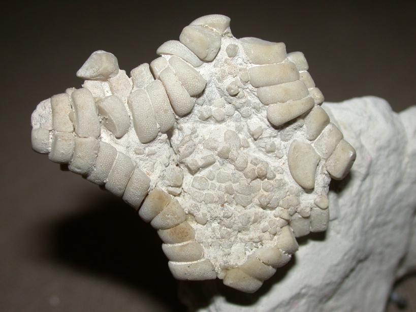

  21. Cela ressemble à la partie distale d'un bras d'astérie, peut-être Manfredaster . cf : http://www.chalk.discoveringfossils.co.uk/2aspidaster.htm Pour une détermination plus précise, il faut voir le spécimen. Quelques astéries du crétacé supérieur de Normandie :http://www.geoforum.fr/index.php?showtopic=5745. Cordialement.
