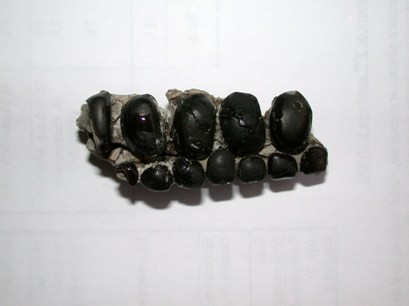

Bonsoir, Phacodus sp du cénomanien ( traces de glauconie). Phacodus ?punctatus, biozone à Dixoni, cénomanien inférieur, Bec de Caux (76), 60 mm. -
