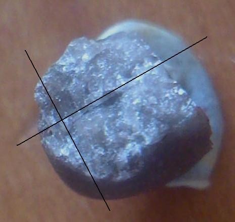

Bonjour, Blackbird, Au seul aspect, les propositions de 1frangin seraient plausibles! Es-tu certain de tes densités, notamment pour l'échantillon 1; ainsi que de la dûreté? Comment fais-tu pour les mesurer? Pour l'échantillon 1, as-tu l'impression que c'est du 'cubique'? Et si tu fais un petit éclat mini, as-tu des micro éclats très brillants avec clivages orthogonaux?? Et quelles sont les précisions de tes estimations (fourchette?). Car avec tes données, on se plante! -

Phenacite, c'est toi qui as le 'caillou' entre les mains. Pour nous, c'est pas évident de voir la géométrie spatiale de ton caillou, sur photos! Tu nous écris un seul plan de clivage. Aucune symétrie apparente alors? Ou celui-ci est-il reproduit par symétrie? Si non reproduit, 1 seul plan, nous sortons du 'cubique', nécessairement. Si reproduit, tu peux préciser: reproduit une 1x (2 plans ortho) ou 2x (3 plans orthos en tout, cubique alors, mais peut-être aussi quadrat. ou orthorh., plans perpendiculaires aux axes)) comme le suggèreraient les lignes ajoutées sur ta photo (note, orthogonalité peut-être toute apparente par un hasard de projection). Et en déduire des propositions de symètrie de ton caillou. Cela ferait avancer le problème et éliminerait des minéraux candidats. Et avec un plan de symétrie (ou plus), éliminé le verre . -

Phenacite, Je lis ton dernier message et la réponse de Cascaillou. Ce que j'essaye de te faire comprendre, c'est qu'il est un niveau de difficulté dans l'identification de certains minéraux qui est tel qu'il faut en référer à un professionnel qui dispose du matériel d'identification. J'ai eu la chance d'être l'inventeur d'un minéral nouveau, ayant fait plus tard l"objet de publication de niveau mondial. J'ai compris au premier coup d'oeil le caractère exceptionnel de la découverte. J'ai pu aisément déterminer le groupe du minéral mais, ensuite, pour les analyses nécessaires à l'identification complète de ses propriétés cristallochimiques, il m'était impossible de les réaliser faute du matériel adéquat. J'ai don dû confier les deux géodes, devenues géodes types, à un laboratoire universitaire. Je te passerai la suite... Je crois que nous essayons, les forumeurs qui participent, de t'apporter tout ce que nous pouvons pour t'éclairer, te guider, dans la mesure de nos moyens. Et une fois encore, les récoltes que tu as réalisées intéresseront peut-être un spécialiste de la minéralogie des basaltes ou constitueraient peut-être un matériel intéressant pour un mémoire de fin d'étude d'un étudiant en géologie ou minéralogie. Je suis par ailleurs scientifique (du bout des cheveux au bout des ongler), et en mathématiques en plus. Ma littérature a donc une 'rigueur', voire une froideur, qui t'irrite peut-être. Note que j'ignore si je suis visé par ton commentaire! Mais que je comprends ton désappointement de l'inanité où tes questions subsistent. Sache que tout cela n'est en aucune manière mépris ou condescendance, car dans le domaine de la minéralogie, j'ai été débutant, comme tout amateur. J'habite un peu trop loin de ton Velay passionnant que pour pouvoir t'aider plus personnellement. Et je le regrette au demeurant car ce serait passionnant de résoudre une énigme et de dresser un inventaire de minéraux de ton 'pays'. Pachy http://perso.infonie.be/jose.dehove (dans le fond, ce site répond un peu à un inventaire local des Ardennes belges) Effevtivement, après 8 heures de bain dans l'HCl (même dilué comme dans le commerce), des néphélines auraient totalement 'fondu'. -

Après avoir consulté Mindat, je crois comprendre d'où vient peut-être la proposition de Phenacite. En effet, en première photo de néphéline, le site Mindat propose un magnifique échantillon de... sodalite (d'un bleu exceptionnel et rarissime) posée sur un fond de néphéline (blanc crême). A noter qu'au point de vue dûreté et densité, la sodalite irait très bien mais la couleur bleu aussi intense est rare, étant généralement grisâtre pâle plus ou moins teinté de bleu ou d'autres teintes. Mais aussi, avec sodalite, on rejoint presque tant la noseane que la haüyne (sinon la lazurite, également), toutes deux de composition très très proche, au point que certains minéralogistes ont déjà proposé le déclassement de l'haüyne -de composition chimique assez inconstante- d'espèce en variété (notamment 'calcique': 2 Na remplacés par 1 Ca) de noséane, voire même variété de sodalite (ou de la discussion sur la notion de groupe d'espèces ou de variétés d'une espéce; là on pourrait longuement polémiquer). Comme la sodalite se présente souvent en cristaux assez mal formés, globuleux, où il est fréquemment difficile de reconnaître la forme cristalline, l'aspect général pourrait convenir mais, Phenacite, il faudrait une confirmation analytique pour lever la conjecture! A moins qu'il ne s'agisse ici aussi d'un autre verre d'origine à déterminer (quoique les mini traces de plans 'parallèles', arêtes et angles sèment un réel doute pour une nature vitreuse). -

Ho... Toutes mes excuses mais j'ai répondu précédemment (en évoquant l'haüyne) à côté de la plaque: j'avais simplement mal retenu la proposition de Phénacite. Correction à propos... de la néphéline. Ici on est très très loin de l'aspect de la néphéline que je connais (nombreux gîtes en Eifel), laquelle s'y présente en aiguilles très fines et en cristaux plus massifs sous forme de prismes hexagonaux transparents à translucides, généralement blanc cassé à faiblement brunâtre. Elle est associée à une paragenèse assez typique. Ici bien sûr il s'agit d'un échantillon isolé recueilli probablement dans un 'labouré' sans sa paragenèse. Mais il me semble peu probable qu'il s'agisse de néphéline. -

Phénacite, Je t'assure qu'il n'y a pas la moindre intention de polémique volontaire. Tout simplement, nous ne disposons que de photos et de très peu de renseignements, pas de formes cristallines, virtuellement rien. Et même avec l'échantillon en main, sauf à connaître le lieu précis de la découverte et avoir la liste des minéraux y trouvés, nous serions presque chaque fois obligés d'avouer avoir besoin d'une analyse. L'haüyne a un bon plan de clivage (110). Par contre les haüynes que je connais (Eifel, région du Laacher Zee) sont nettement plus transparentes... -
