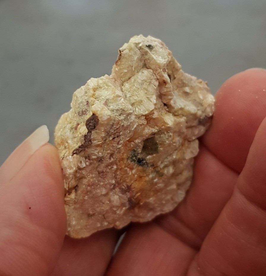

  4. Merci pour vos réponses. Effectivement ça ressemble plus à la "gilbertite" de Chabannes (87) qu'à la wawellite de Montebras, mais c'est la forme en boules qui me faisaient douter.
  5. Bonjour, J'ai sorti ce spécimen des déblais de Montebras. Je pencherais pour quelque chose de la série polylithionite, mais j'ai un doute : par endroits ça se présente en boule, d'aspect fibro radié, mais avec plutôt des écailles que des aiguilles. Si quelqu'un pouvait m'éclairer. Merci d'avance.

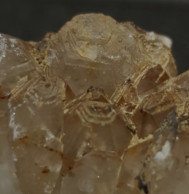

  22. Quartz . Le Tindeix (24). Drôles de terminaisons, genre babel quartz avec le sommet écrasé. Une explication ?
