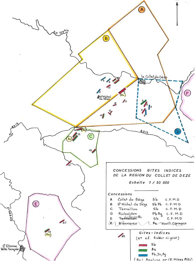

  5. Bonjour à tous, En fichier .pdf joint la liste des travaux envisagés par la drire. Je n'ai rien vu concernant Richaldon. Tant mieux ... Michel RR-38943-FR-ColletDeDèze.pdf
  6. Bonjour Coconutdream, merci pour ce retour d'expérience encourageant. La drire est passée par là effectivement mais pas partout. Je pense que du côté de Richaldon, il n'y avait plus grand chose à boucher.... J'ai trouvé un document avec tous les endroits qui étaient en projet pour être sécurisés. J'ignore cependant si tout a été fait. De toute manière, la stibine massive ne m'intéresse pas. Comme vous le signalez, c'est effectivement une région assez peu fouillée mais pas facile d'accès non plus avec beaucoup de dénivelé et des sites très embroussaillés. Ce qui m'intéresse en tant que micromonteur, ce sont les espèces peu fréquentes voire rares. Comme j'ai l'opportunité de faire des analyses, cela me permet aussi d'identifier tous les trucs bizarres. Un grand merci pour votre réponse. Michel
  7. Bonjour Le Sablais, Merci pour votre réponse. Apparemment, ce ne sont pas des sites vraiment "payants" Je vous mets en fichiers joints un document trouvé sur infoterre et qui signale des travaux pour plomb argentifère. On y signale un filon dit "du hangar" sur les cartes; il est indiqué comme Pb-Ag.... Dans l'inventaire du BRGM, on trouve des infos à la page 71 (Richaldon n°11) et les auteurs y signalent un échantillonnage A1 (important sur haldes) Je trouve aussi un document .pdf pour recherche d'or avec mention aussi de filons Pb-Ag. Je le mets également en fichier joint. Ce qui aurait pu m'intéresser c'est la présence éventuelle d'espèces un peu insolites dont des sulfosels. Mais si personne ne connaît,il doit sans doute s'agir de sites "pourris". Le site de Vidaren est signalé dans l'inventaire à la page 62. Je serais vraiment intéressé d'avoir le retour d'expérience de quelqu'un qui aurait visité ces sites. Michel Richaldon-S394106.pdf
  8. Bonjour à tous, Dans la région du Collet-de-Dèze, quelqu'un a-t-il déjà échantillonné dans les haldes d'une part de Vidaren (beaucoup d'arsénopyrite apparemment) et, d'autre part, dans les haldes du filon du Hangard à Richaldon (plomb argentifère). On ne trouve pas beaucoup d'informations sur la minéralogie de ces sites. Ma question : y a-t-il moyen de trouver des espèces intéressantes en micro-minéraux ? Quelles sont les espèces recensées ? Je vous remercie, Michel
