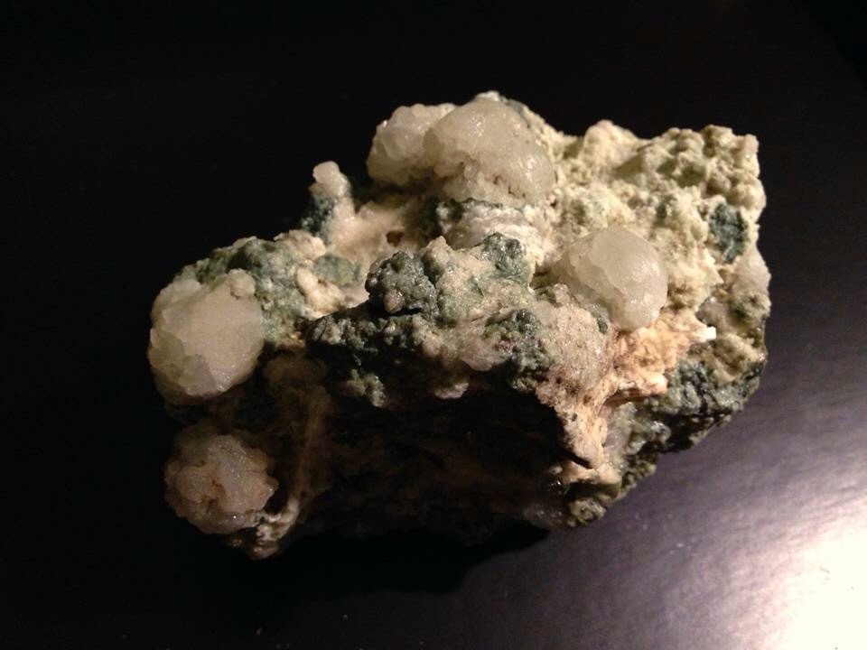

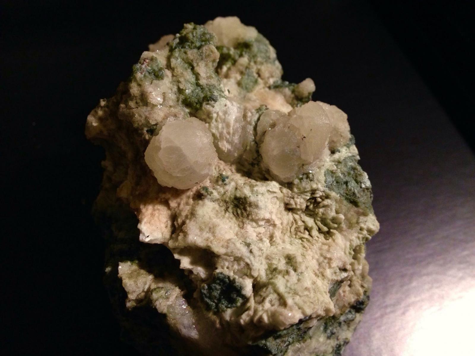

il semblerait que cette prénhite provienne de Saint Etienne de Baigorry , de l 'ancienne carrière d 'ophite connue autrefois pour ses trés bonnes prénhites. Même si les excellents spécimens demeurent difficiles à trouver actuellement(et pas que dans la carrière). J 'en avais retrouvé de petits spécimens in situ avec quartz , calcite , stilbite mais sans doute , de gros chantiers seraient nécessaires pour retrouver quelque chose de correct et une fois aussi , le lac en période de basses eaux(il pleut tout le temps au pays basque et quand il ne pleut pas , il y fait aussi trés beau).
d 'autres confirmeront ou pas.
au fait, Meilleurs voeux à tous!
Nickel merci Maurice. Je ne me rend pas compte, c'est bien pour le secteur ? Elle doit faire dans les 9 cm et les boules de Préhnite dans les 1,5 cm
Je ne sais pas s'il y en a eu des très colorées mais c'est plutôt couleur fadasse pour celle là
Merci de ton coup de main et bonne année
Greg la veine
