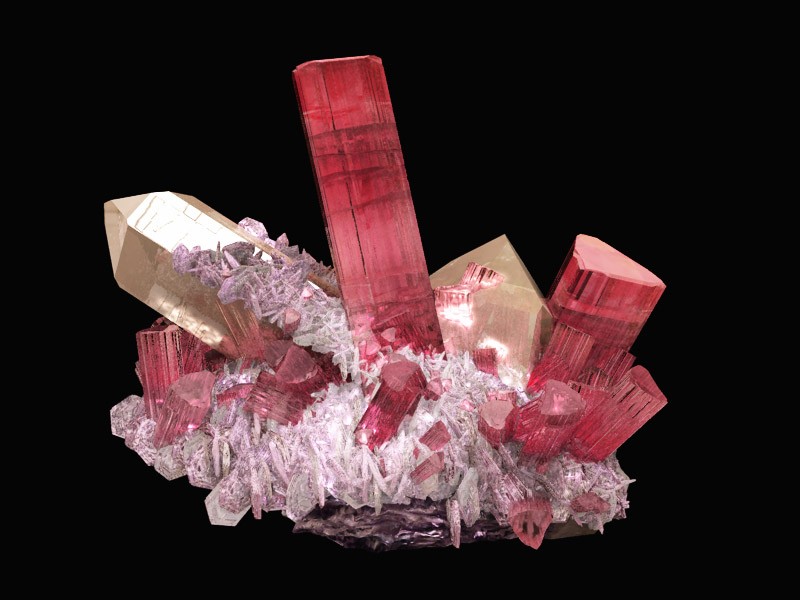

A l'occasion de la remontée du sujet et puisqu'il fait mauvais. Je me suis amusé à créer une pièce d'elbaite avec quartz et lépidolite.
En attendant le calcul qui est en cours, voici de images qui illustrent la source de mes elbaïte.

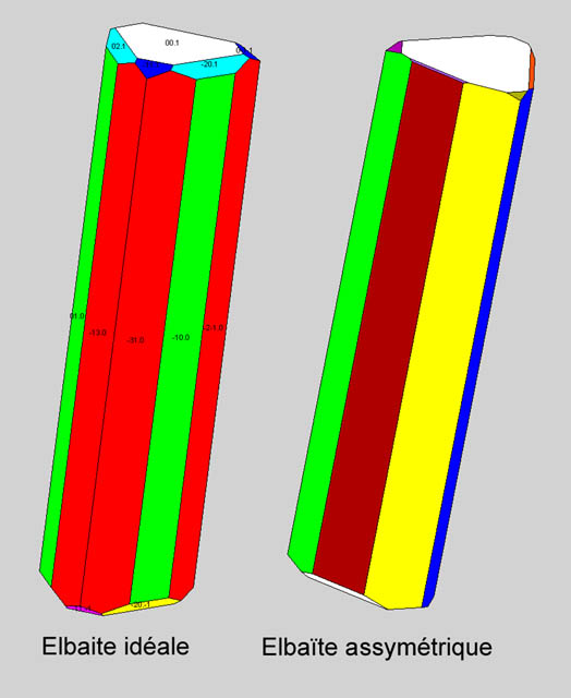

Tout d'abord, j'ai modélisé un cristal idéal d'elbaïte avec FACE. Ce qui donne le premier dessin.
Puis, toujours dans FACE j'ai supprimé la symétrie et modifié une par une toutes les faces pour leur donner un look assymétrique et donc plus naturel. Ce qui donne le second dessin
Enregistrement en .geo, puis conversion en DXF, puis reconversion en DXF plus largement compatible, puis sélection des faces coplanaires pour un texturage correct... puis le plus dur: quelques opération bouléennes pour créer des fractures internes comme c'est souvent le cas avec les elbaïtes. Reste plus qu'à texturer, clôner, éparpiller, composé, et voilà...
Bon ça prend 4 heures, ce n'est pas si long que ça. Reste le rendu avec caustiques, radiosité, translucidité ... du temps... Le résultat arrivera dans 4 ou 5 heures...
Frédéric
post-2105-0-17877500-1289137994_thumb.jp
Je ne sais pas si 4 ou 5 heures n'est pas sous estimé. Il en est encore au calcul de la lumière indirecte (radiosité)... Il n'y a que dans 30 mn, qu'on saura le temps de calcul de l'image finale... Suspence insoutenable !!!!
Voici les différentes étapes psychologiques par lesquelles je suis passé...
Un peu plus de lumière sur le grand cristal central, un peu moins d'effet "peinture" sur le même cristal et raccourcir / étoffer les Cleavelandites.
Franchement, c'est du lourd, chapi chapo !
JeF
Effet peinture ?
Il n'y a pas d'effet peinture... C'est du brut de rendu..
Il n'y a pas non plus de cleavelandite ... mais de la lépidolite. C'est donc que ma lépidolite est ratée ?

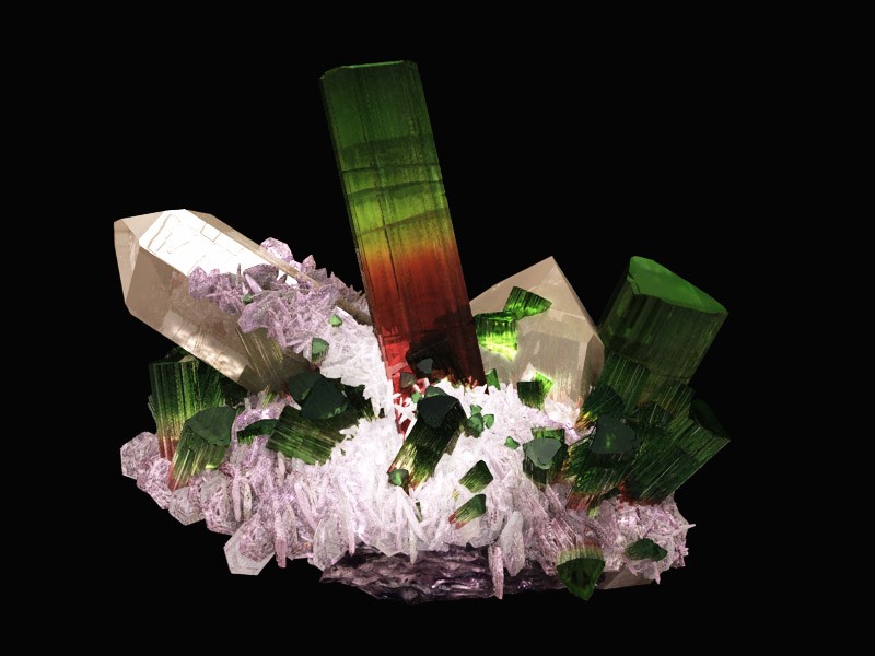

Je m'amuse à recommencer le même rendu en rubellite, juste pour le fun.
Frédéric
Hmmm, vraiment pas mal...
Ouai j'trouve tes "cristaux de Mica" trop longs, ça ressemble à de l'Indien pour le coup, et je sais la transparence des cristaux de Tourmaline n'est pas super bien rendue, d'où ce que je perçois comme un effet "peinture", enfin, c'est comme ça que je le vois.
Mais franchement bravo, elle est en vente sur iBé ? un lien peut-être ? :siffler::P

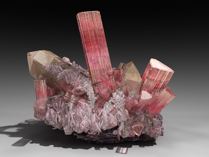

Voici une nouvelle version de la rubellite.
Je ne suis pas franchement emballé. Je trouve que ça fait toujours trop artificiel. Damned !
Frédéric
Salut Frédéric,
C'est quand même vachement bien !! Je suis particulièrement ignare en matière de rendu 3D mais je pense que les couleurs (et texturage) y sont, l'agencement également, les lumières itou...ce qu'il manque peut-être est une certaine notion "d'éclat". je pense qu'il y a également ce fond en dégradés de gris qui serait peut être à modifier (mais avec quoi ?...)pour une meilleure perception visuelle.
Eric
Invité Rémi BORNET
le rose rubellite me semble plus crédible sur cette dernière version ....
Je suis d'accord, la transparence que laissent supposer les ombres n'est pas en accord avec la limpidité des cristaux. :sourire:
@+ :super:
@+ :super:
Tout à fait, je sais d'où ça vient... Pour y remédier il faut que j'utilise une vrai transluciditée... le revers... temps de calcul très longs !
Oui, voilà, c'est ce que je disais par mon effet "peinture", en fait les cristaux de Tourmaline ont l'air mat, comme s'ils étaient tapissés...
JeF
Merci
Le truc de fou, c'est la lenteur des calculs, même avec un 4 core et une image de seulement 800/600 dpi. Le plus dur dans cette affaire, ce n'est pas de faire un cristal crédible, c'est d'arriver à une composition ou cela fonctionne encore. Je m'explique. Quand les cristaux sont associés, la lumière intergit avec entre eux, et le résultat, comme les effets caustiques (concentration de la lumière à l'intérieur des cristaux), changent. Ce qu'il fait qu'il fait tout le temps réajuster et ... tricher. Par exemple, il faut supprimer certains effets pour les petits cristaux en masse, sinon les calculs deviennent vraiment trop longs, et faire le même effet en trichant demande de long moment d'ajustement et un résultat pas toujours à la hauteur.
Concernant l'effet "peinture", c'est normal car j'applique une texture périphérique à mes tourmalines. L'effet n'est donc qu'en surface, mis à part quelques vrais craquelures 3D. Le problème avec la tourmaline est qu'elle est en fait constitués d'un acollement de prismes plein de défauts qui finissent par former un cristal plein d'artefact internes... et ça c'est vraiment dur à faire, car la
D ne sais pas bien gérer les effet de volume.
D'autre part il manque un truc à tous les logiciels de 3D: la réfraction anisotropique et la double réfraction... hélas, beaucoup de cristaux ont des indices de réfraction qui sont différents selon les axes et beaucoups sont également biréfringeants.

Salut tout le monde
Pour célébrer la victoire du 11 Novembre, je me suis amusé à faire cette elbaïte patriote.
Vous remarquerez les petites elbaïtes couchées sur le quartz à gauche, image évocatrice des soldats morts au combat !!!
Aurélien (Spinner) je t'ai envoyé un E-Mail avec tout plein de cristaux en DXF et 3DS. Nous attendons tes oeuvres et ton retour d'expérience de cristallographie 3D.
Frédéric
