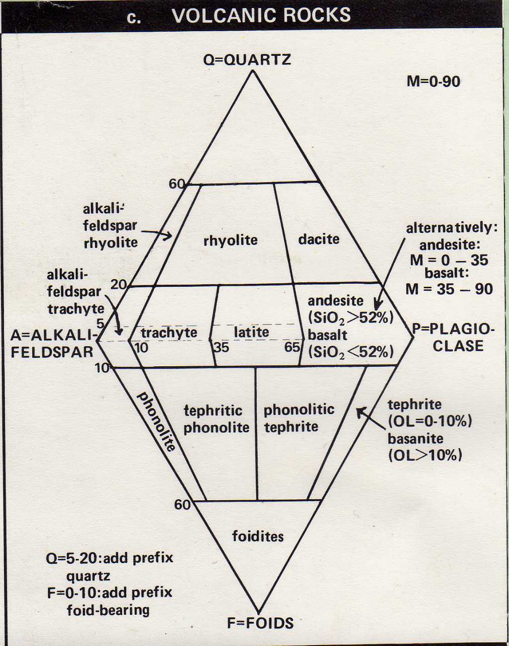

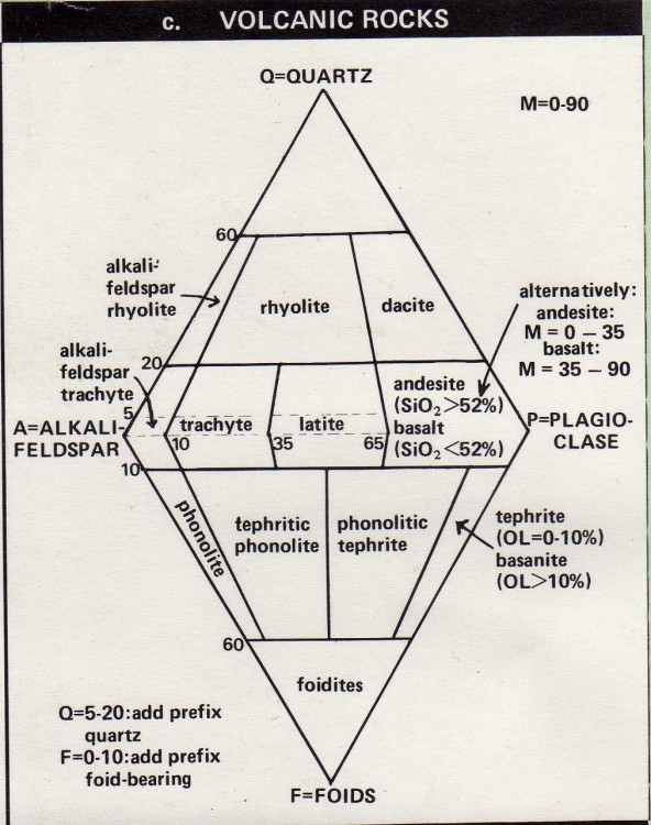

Sur le graph ci dessous on comprendra bien la position de l'andésite: plus une roche est siliceuse plus elle est acide et plus elle correspond à des éruptions explosives pour faire archi simple. Mais cela n'empêche pas d'avoir des coulées d'andésite. N'oublions pas les gaz fondamentaux selon leur nature, température et pression qui sont les moteurs du dynamisme éruptif.
Au niveau de la classe de 4ème évidemment l'andésite correspond au volcan à éruption explosive et le basalte au volcan à éruption effusive. C'est du B+a =ba simpliste, mais la r&alité est trop complexe et embrumerait les "petites têtes".

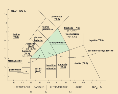

Attention avec ce dernier graphe QAPF. Il ne coïncide que trés moyennement avec la réalité, il s'agit d'une "extension" du diagramme de streckeisen aux roches volcaniques. Le véritable diagramme de streckeisen et destiné aux roches plutoniques et fonctionne plutôt bien en échange.
On lui préfère généralement un diagramme de totalité alcaline versus silice, appelait par les géologues: TAS.
