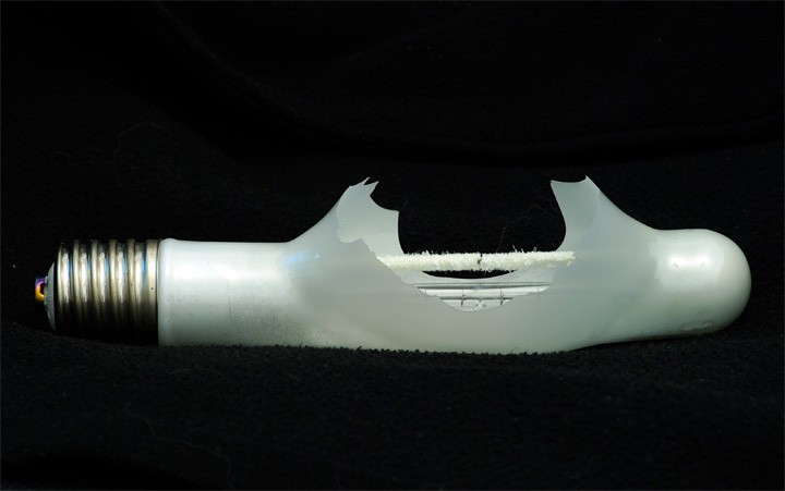

Non, il ne s'agit pas du convertisseur spatio temporel de la doloreane après qu'elle ait pris la foudre, mais bien d'une ampoule 1000W qui a explosé...

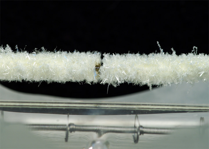

La question n'est donc pas pourquoi, mais comment une ampoule de ce type a t'elle pu se déformer ainsi en cristallisant ce truc bizarre sur le conducteur ? Et quel est ce minéral ???
L'ampoule à l'origine était parfaitement cylindrique et transparente...

Salut Rémy, je pense qu'il s'agit d'une lampe à décharge, soit à vapeur de mercure, ou à iode. Il faut qu'il y ait eu un sacré problème (genre arc dû à une surtension) pour en arriver à sublimer de la sorte ! Il arrive que le verre subisse des déformations dues à des surchauffes répétées dans les projecteurs… mais là ! ? ! ?
Sans doute un des additifs est allé cristalliser, mais lequel ?
Si tu as une indication de marque et référence de modèle, il me semble indiqué d'interroger le distributeur…
À+

Non ce n'est pas du sodium, j'ai passé ça sous la bino hier et ce n'est pas du tout cubique...

Ne serait ce pas une ampoule halogène ?
Si on prend wikipédia nous pouvons lire :
"En réagissant avec le tungstène qui s'oxyde et s'évapore du filament d'une lampe pour former l'halogénure gazeux correspondant, un halogène (généralement le brome ou l'iode) limite le dépôt de tungstène sur les parois de verre (quartz) plus froides. Puis l'halogénure de tungstène ainsi formé se décompose sur les points les plus chauds du filament ce qui le régénère et allonge la durée de vie des lampes à halogène."
