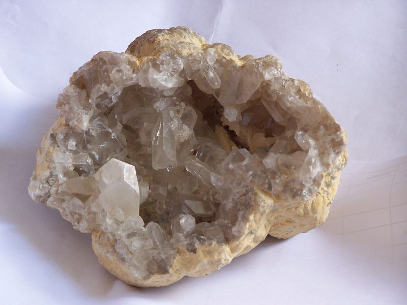

Bon voila une céléstine que j'ai eu gratos :sourire:
elle mesure 14 x 10 cm et 6 en profondeur
au centre, en plein sur un cristal il y a des minuscules cristaux de quartz
en haut à droite, dans la cavité la plus profonde il y a du gypse
le tout est incolore et très transparent (à part le plus gros cristal qui a été un peu salopé)
Ma question: d'où vient cette géode de célestine?
elle ressemble beaucoup par sa matrice (un espèce d'argile ou de calcaire beige) et les petits cristaux à une célestine de Tunisie vue sur ce site... vient elle de Tunisie?

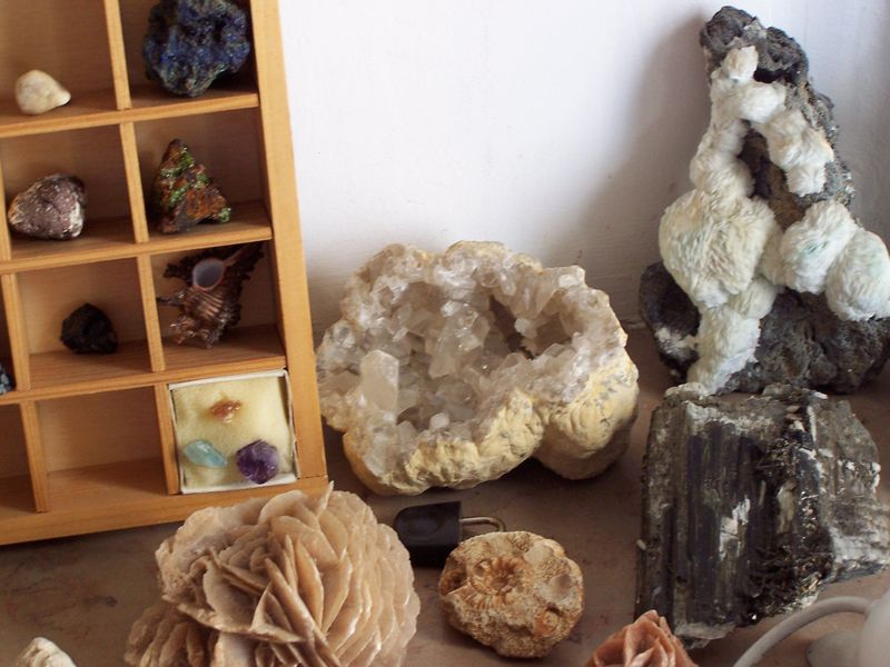

Vue d'ensemble avec quelques autres pièces:

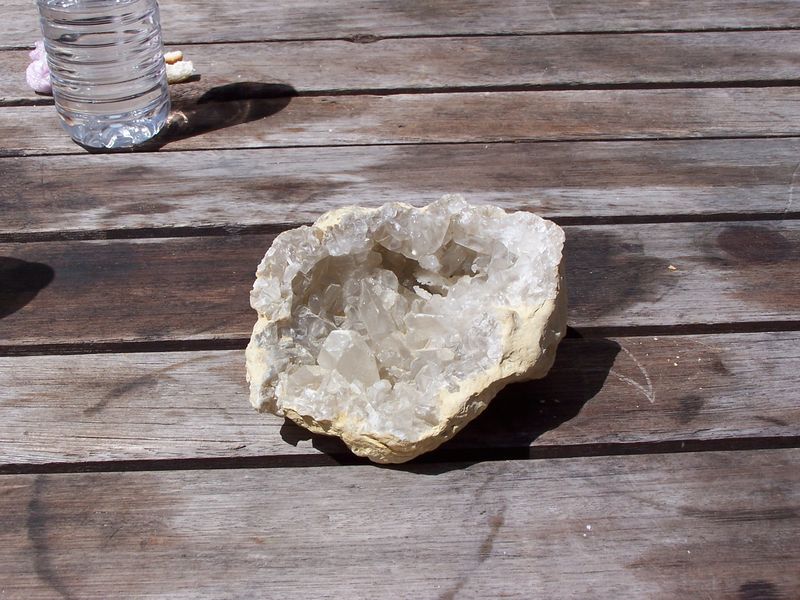

avant brossage et avec des araignées (non visibles):
Après brossage:
sur un parcmètre, en plein Paris, avec une population d'araignées dans la géode et des algues sur l'argile détrempé par la pluie
Bonjour, Stalker,
Vu son origine 'originale', comment as-tu établi que c'était une célestine plutôt qu'une barytine?
Pachy

Bonjour, Stalker,
La barytine, tout comme la célestine, fond assez difficilement.
Après chauffage intense, la surface calcinée de toutes deux donne une fluorescence généralement orange pour la barytine et verte pour la fluorine. Ceci pour les minéraux purs...
La densité est assez distincte: 4.4 pour la barytine, 3,95 pour la célestite.
Enfin, il y a une différence de coloration de la flamme, verte pour la barytine et rouge vif pour la célestine...
Le 'hic', c'est qu'il y a des 'solutions solides' de ces deuux minéraux, assez couramment.
Il y a aussi une différence pour les angles, mais assez difficilement mesurable....
Pachy
