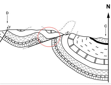

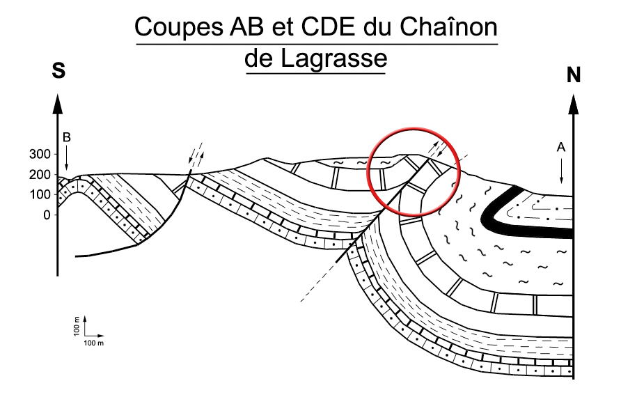

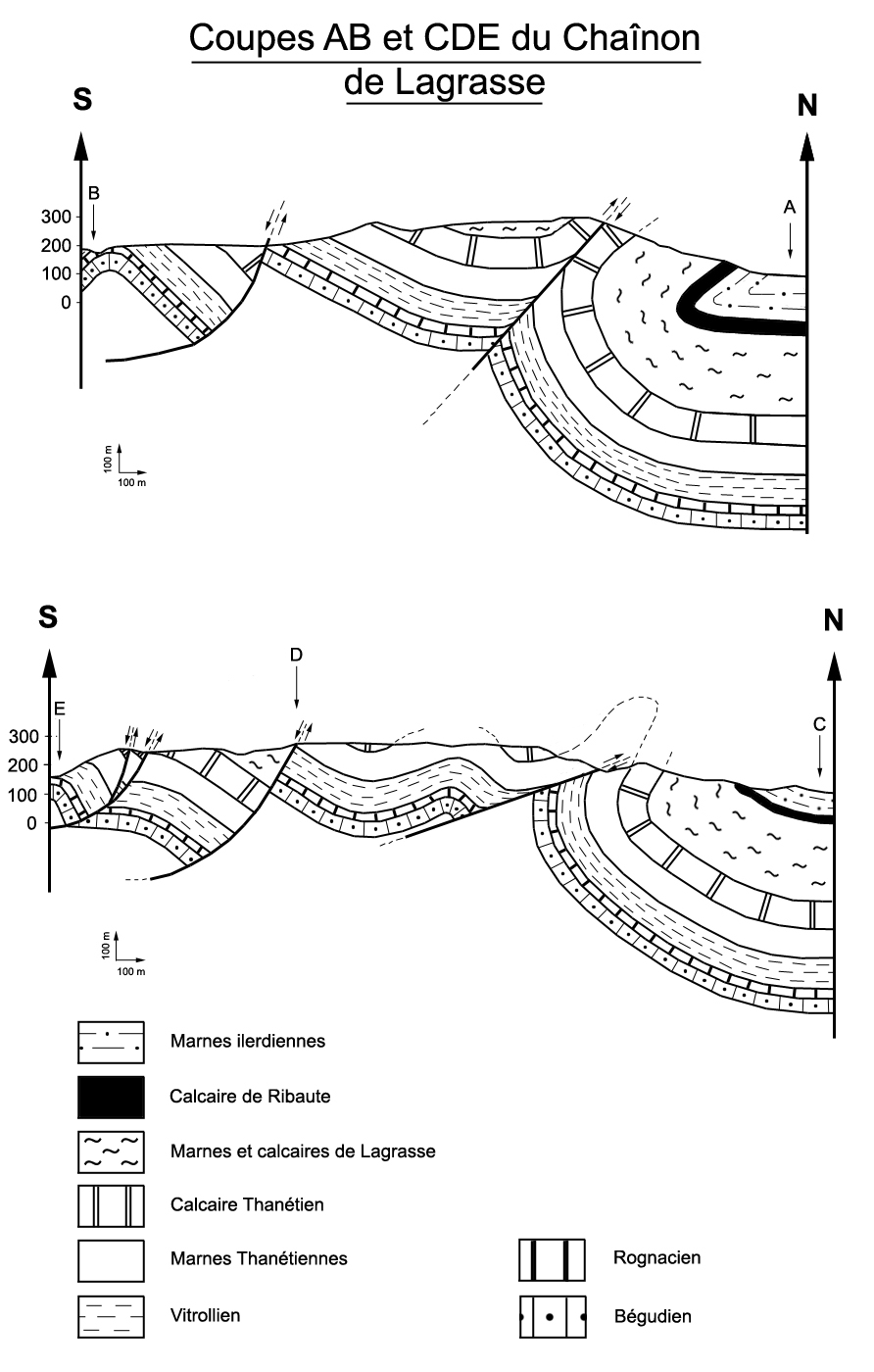

Après un après midi passée à refaire mon boulot pour une connerie, je vous soumet mon document foireux, on va faire un petit jeu avec... Rien ne se perd, rien ne se créer, tout se transforme :baillon:
Cherchez l'erreur :
@+ :grand sourire:

Rapidos, apparement la forme du pli qui est un peu bizarre et n'est pas trop en accord avec la faille.
Plutot un anticlinal de ce cote la...
C'est exacte, mais il y a quelque chose de bien pire que ça... lol :grand sourire:
Invité Rémi BORNET
C'est vraiment énorme comme boulette, on ne la vois pas au début lol :grand sourire: Tu as trouvé un indice Cédrick...

J'ai un doute, mais il y a peut être un problème du coté de E... un peu du même style que celui que Cedrick à trouvé... En plus il y a deux failles je vois pas pourquoi elles seraient la sur CDE et pas sur AB si les deux coupes sont parralléles ( ce qui à l'air d'être le cas )

Non pas de problème avec la succession des couches... tu avais entouré l'erreur au début... :question:

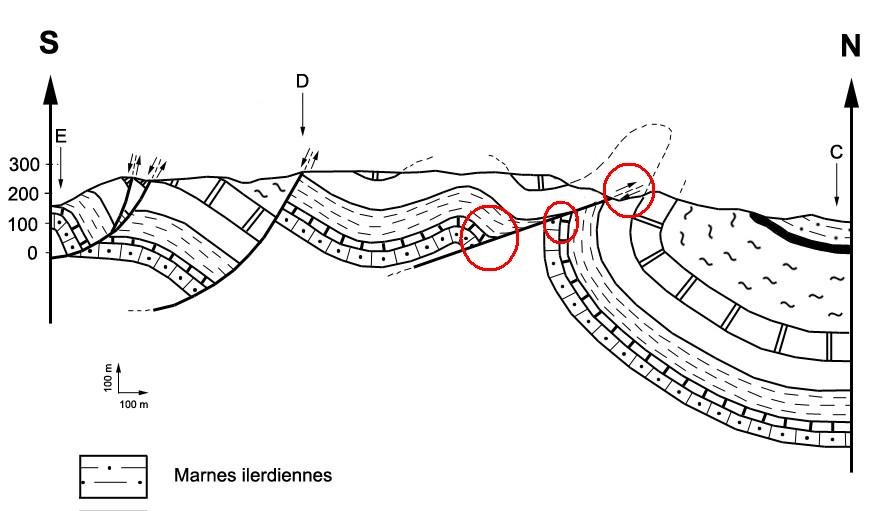

Hello, B)
le style de dessin des crochons de failles n'est pas dans le style d'une compression. On y voit en plus une structure de faille en fleur qui fonction en distention mais c'est plus classiquement en compression ou du moins en décrochement.
Les failles lystriques se dessinnent plutôt sur des dimensions plus importantes pour la profondeur : problème de rhéologie ou de couche "savon" qui n'est pas signalée. Je présume qu'il doit y avoir des structures en "duplexe" pas loin : il n'y a que de la compression dans ce cas. Est-ce que tes failles distensives sont vraiment présentes!!? Ne faut-il pas raccorder les failles afin de montrer une nappe de chevauchement ou de charige p :super:

PS : c'est vrai que le doublement vertical des couches en regard est assez curieux :question:

Bravo à le sablais !!! En effet elle est énorme celle la de bourde... le schéma était pourtant joli... snif... :question:

"Les failles lystriques se dessinent plutôt sur des dimensions plus importantes pour la profondeur " : ceci sous-entend que les couches sont trop épaisses par rapport au style structurale de ta
