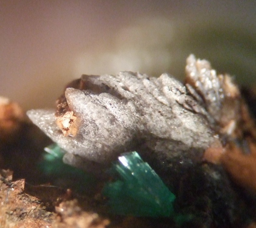

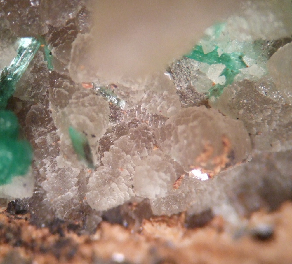

Après observation refaite, j'ai fait une erreur dans mon premier message concernant cet inconnu ! Mea culpa !
Il fait effervescence avec HCl !
J'ai vu d'ailleurs sur mindat qu'une photo ressemblait à mon échantillon :
annabergite et calcite !
Donc énigme résolu ? (merci à ceux qui m'ont aidé à réfléchir!) :notre bel inconnu N°1 serait de la calcite !
le sablais :surpris:
bonsoir le sablais
le cristal de gauche serais pour moi de la calcite
les petits cristaux en croix serait de l adamite
en marron ca pourrait etre de la creedite mas la il faudrait verifier de plus pret

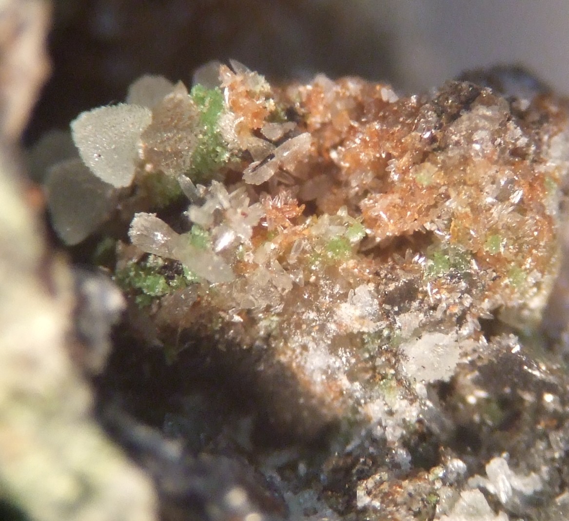

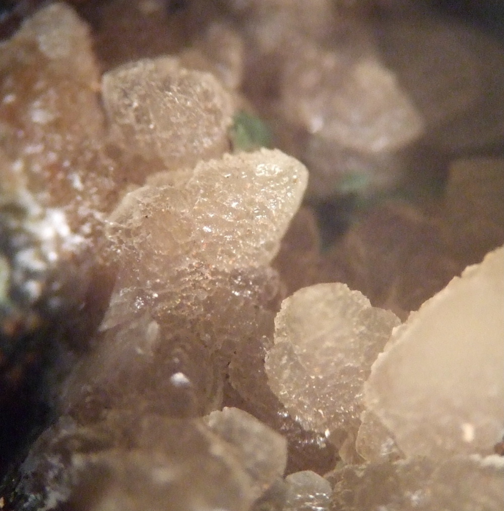

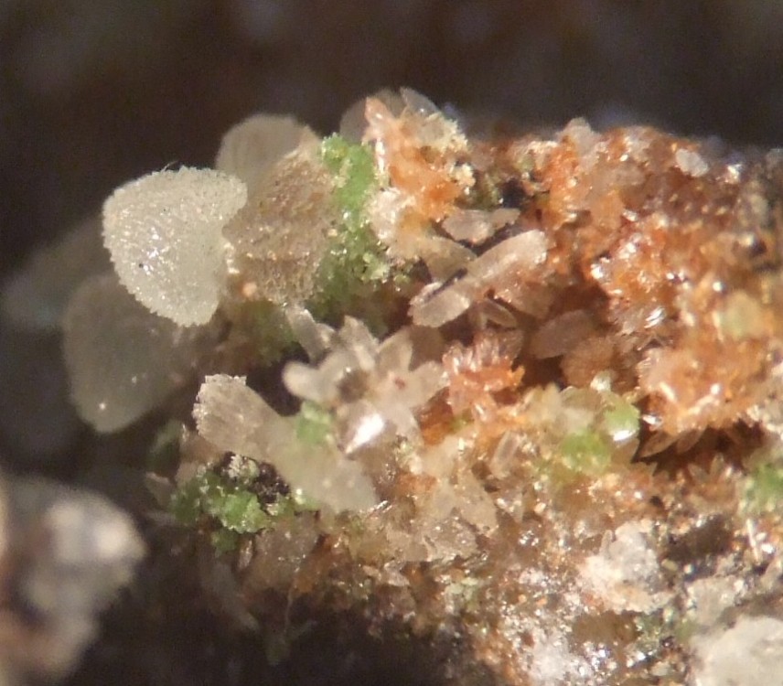

Avec un grossissement un peu supérieur ! En cliquant sur la photo,on peut l'agrandir pas mal !
C'est le blanc à gauche qui m'interpelle surtout !
Pour la calcite, pourquoi pas !Ça a à peu près l e même aspect de surface que la calcite montré en inconnu N°1.
Le vert doit être de l'adamite ! Le marron ??? et les petits faisceaux blancs ???

Ma première impression de départ a été smithsonite. Idée abandonnée car pas réaction Hcl.
réaction! Pourquoi conclure calcite?
Présence d'adamite (donc Zn), forme des petits "grains de riz sur les dernières photos, couleur et éclat sur mon écran...
Je reviens à ma première idée, il faudrait tester le zinc!
Cordialement, C. Berbain
Pas évident, les carbonates au Lauriun : calcite, smithsonite, rhodochrosite, … , pseudomorphoses, … : c'est pas tout cuit ! Plus facile de suspecter que d'affirmer (lorsque c'est tout petit en plus…)

Attention à la confusion possible due à une erreur de ma part ! Celui que j'appelle N°1 fait effervescence (contrairement à ce que j'avais dit au début) et c'est de la calcite !
Par contre l'inconnu N°5, je n'en sais rien ! Trop petit !
Dans ta réponse, tu parles duquel ?

Ben je rejoins 1Frangin: pour moi, sur ta dernière photo, le blanc et les tout petits autres, c'est la même chose et probablement le n° 1 aussi.
Mais peut-être, en réalité, vois-tu à la bino des choses différentes que je ne distingue pas sur mon écran!
Smithsonite ou/et calcite, je mettrais ça sur mon étiquette, dans le doute!
