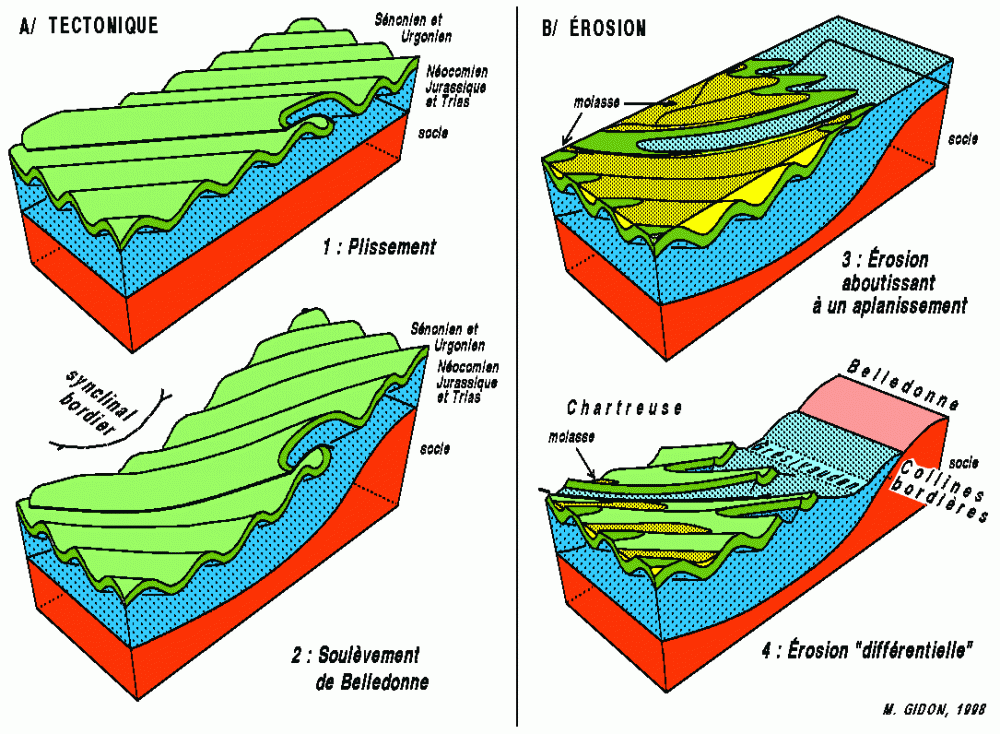

un schéma qui peut résumer ce qui a été dit sur la chaîne de Belledonne et le fait que sa formation soit postérieure aux plissements du Vercors et de la Chartreuse.

Sur le site de géo Alp, à propos de la surrection des massifs cristallins Alpins, la thèse soutenant un charriage des massifs cristallins externes n'est pas accréditée et il est dit que l'hypothèse où la formation de Belledonne aurait entraîné une déchirure de la couverture qui aurait alors glissé n'est guère plausible .
Il serait peut-être intéressant que les diverses théories concernant la surrection des chaînes cristallines externes des Alpes soient présentées et expliquées simultanément car on lit sur les sites concernant la géologie des Alpes des versions différentes qui se contredisent parfois et il est difficile d'y voir clair .
